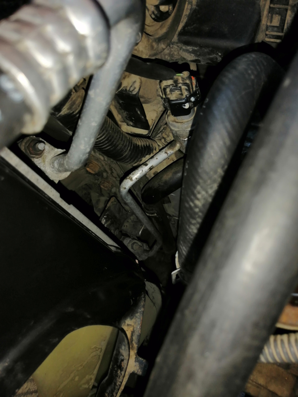

Перед тем как лезть к ремням глянули что же там творится с кондиционером.
Прошлый хозяин сказал, что уже два года ездил без кондиционера, мол утечка где-то… Естественно, заниматься этим денег нет. Не могу осуждать человека, всякое в жизни бывает. Что мог, то делал сам, а что не мог — не делал. Когда впервые приезжал на поиски утечки, то сказали, что нужно предварительно помыть часть контура, что под капотом, иначе ничего не увидим. А там реально наросты уже образовались.
Пока была хорошая погодка в октябрьский субботний денёк поехал я ковыряться с трубочками. Купил специально для этого химию. Штука едкая, но чистит неплохо, правда потом нужно хорошенько ополаскивать все водой.
Вобщем никакой явной утечки мы не нашли. Система заполнилась, кондей холодит, давление держится. Тут бы и расслабиться немного, но… У второго вентилятора не включается 2я скорость, да и сам он крутится с треском, затормаживается быстро. А чуть отключается вентилятор, то и сразу отключается компрессор, потом опять включается, затем запускаются вентиляторы и цикл продолжается.
