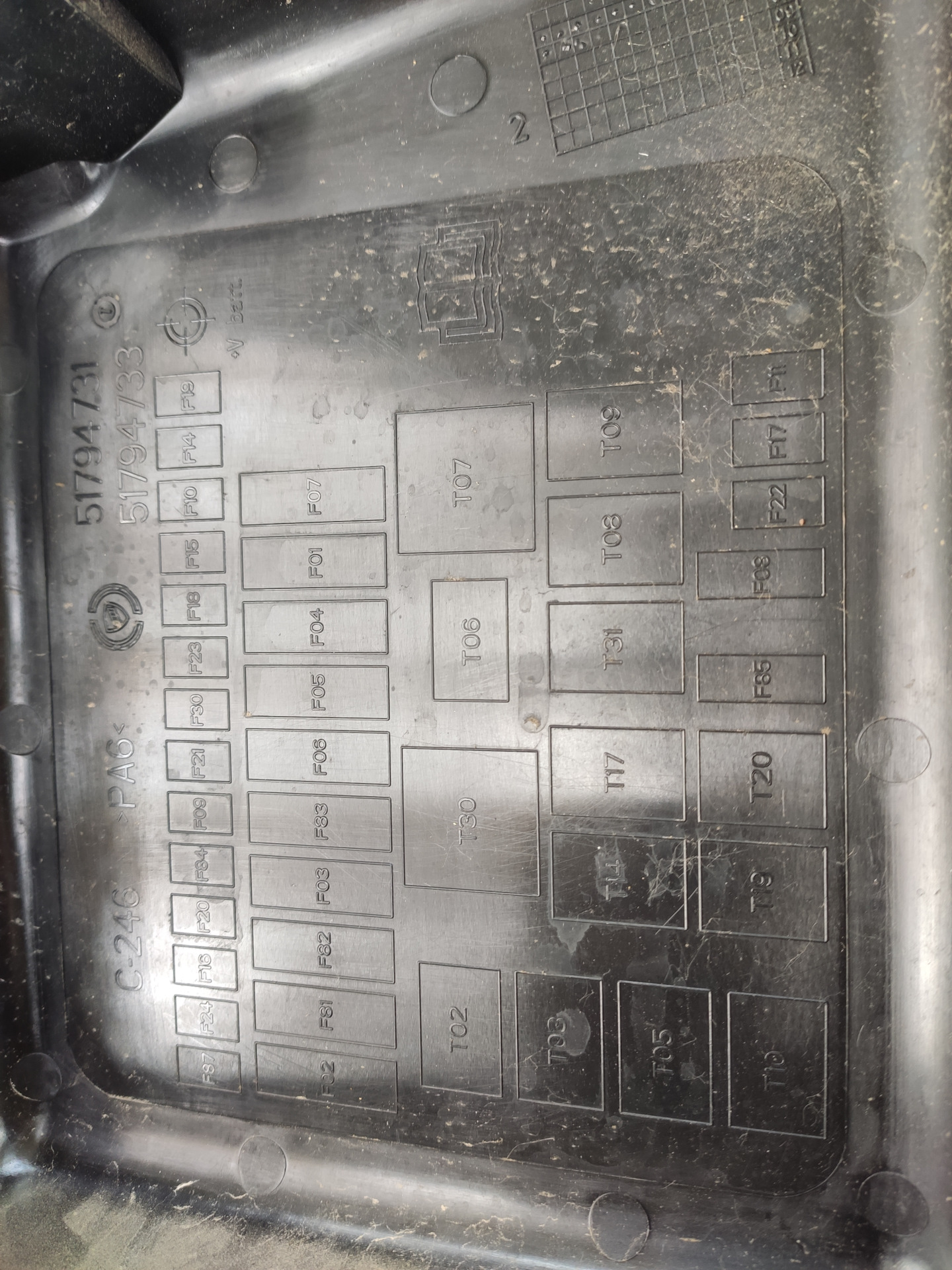

В связи с постоянно возникающей ошибкой по EBD полез проверить предохранители касаемо ABS и т.п., предварительно сверившись с этими ихними интернетами… Везде находил одну и ту же схему предохранителей: xn--80aej2aisf0a0d.xn--p1…mobilya-fiat-panda-2.html, avtoblokrele.ru/fiat/pred…li-i-rele-fiat-panda.html и т.д. Открываю блок и вижу такую картину:
Мягко говоря совсем не то, что в этих ихних интернетах лежит. Поиском по картинке нашёл лишь схемы для горбатого Фиат 500. Схема расположения совпадает, а описание — нет. Причём столкнулся с тем, что не только я такой. И тут на драйве и в фиатпандаклубе нашлись сообщения типа "О! А у меня не такое!"

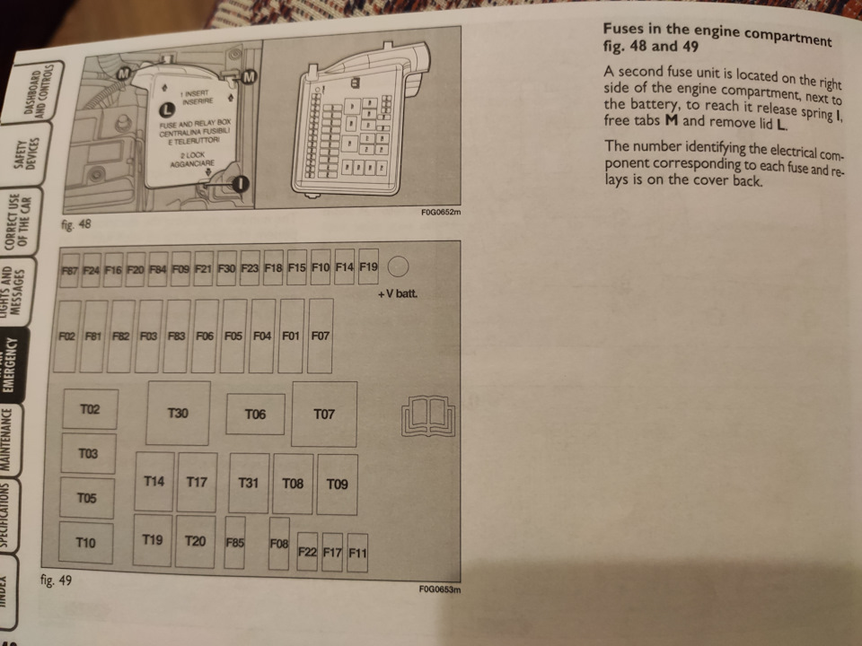

Ну таки мне повезло, что с машиной досталась оригинальная макулатура, раз. И два --- ещё не совсем память пропил, чтобы вспомнить куда её положил год назад.
Итак, встречайте:
К слову в схемах из тырнетов за АБС и тормозилки отвечают Ф04 и Ф42 (который у нас вовсе отсутствует), а в нашем же случае надо проверять аж 3: Ф04, Ф23 и Ф87.
И да, жука в 23-м я заметил только сверяя схему на фотке в телефоне со схемой в мурзилке. Вот она, великая польза -=бумажной=- книги!
