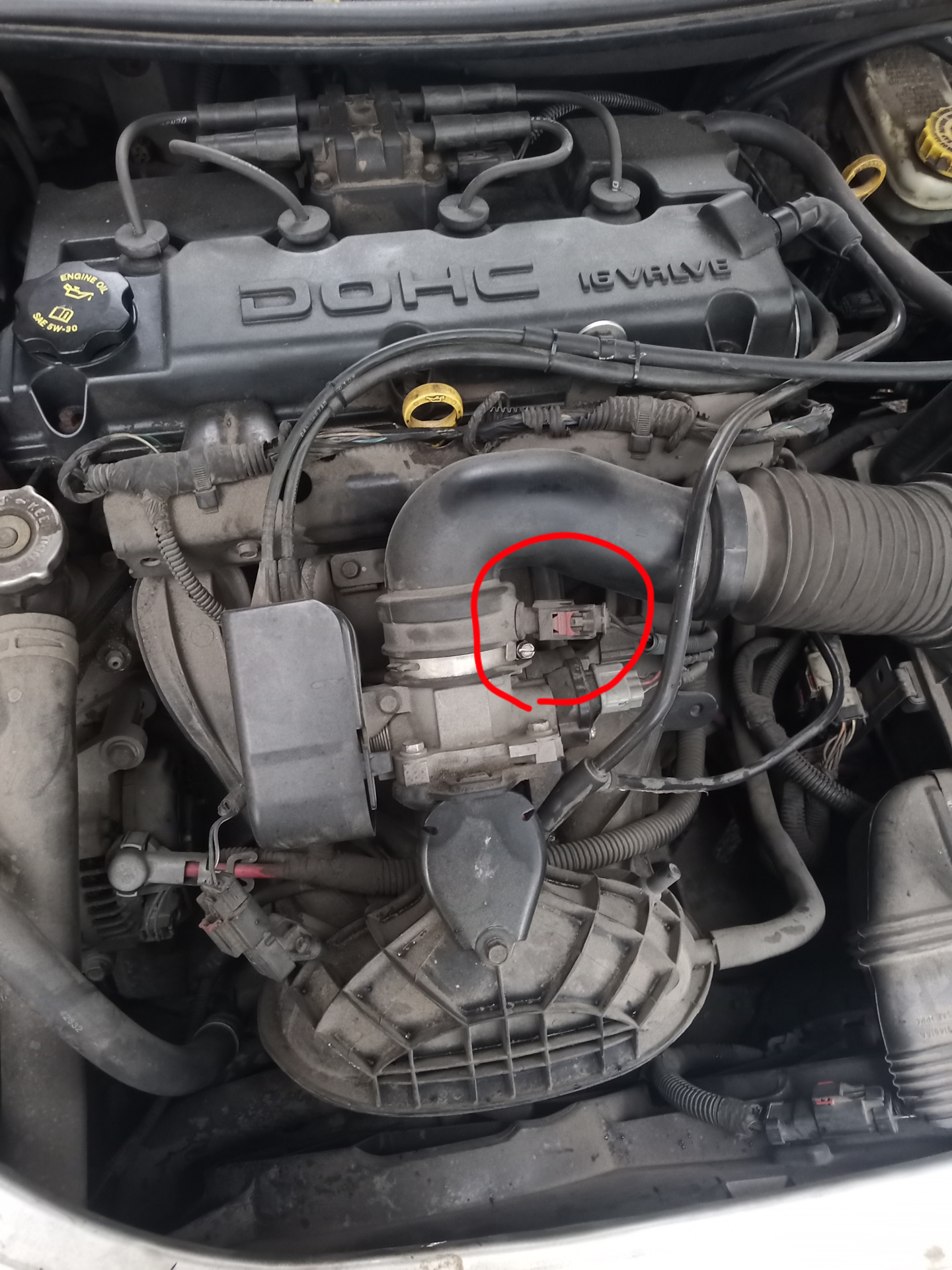

Не спеши менять датчики. Прочтешь работу системы питания и зажигания и поймешь что не в датчиках дело. Эти два датчика работают в паре. И как только связь между ними хоть на сек обрывается и все пошли глюки. Я пробовал ставить датчики с другой машины толку небыло.
Да, все верно, в паре. Сами датчики то работают, но вот обороты плавают, да думаю глюк повторится. Да и проводка новая тоже будет кстати, старая поизносилась и рассыпалась оболочка кое где. А на одном из датчиков, хз как называется, там плохой контакт, со слов предыдущего владельца, может дмрв…
Здесь нет ДМРВ
Вот это. Пока что то не сломается, даже не знаешь что и для чего нужно)
Температура во впускном коллекторе
