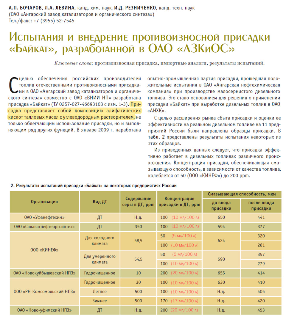

Присадка Байкат разработана специалистами АЗКиОС совместно с учеными-химиками Всероссийского научно-исследовательского института по переработке нефти (ВНИИ НП).
Присадка Байкат показывает отличные результаты по противоизносным (смазывающим) свойствам.
Присадка Байкат запатентована, номер патента — RU2401861C1.
Нашлись и тендера, подтверждающие, что присадка изготавливается из жирных карбоновых кислот талового масла (ЖКТМ).

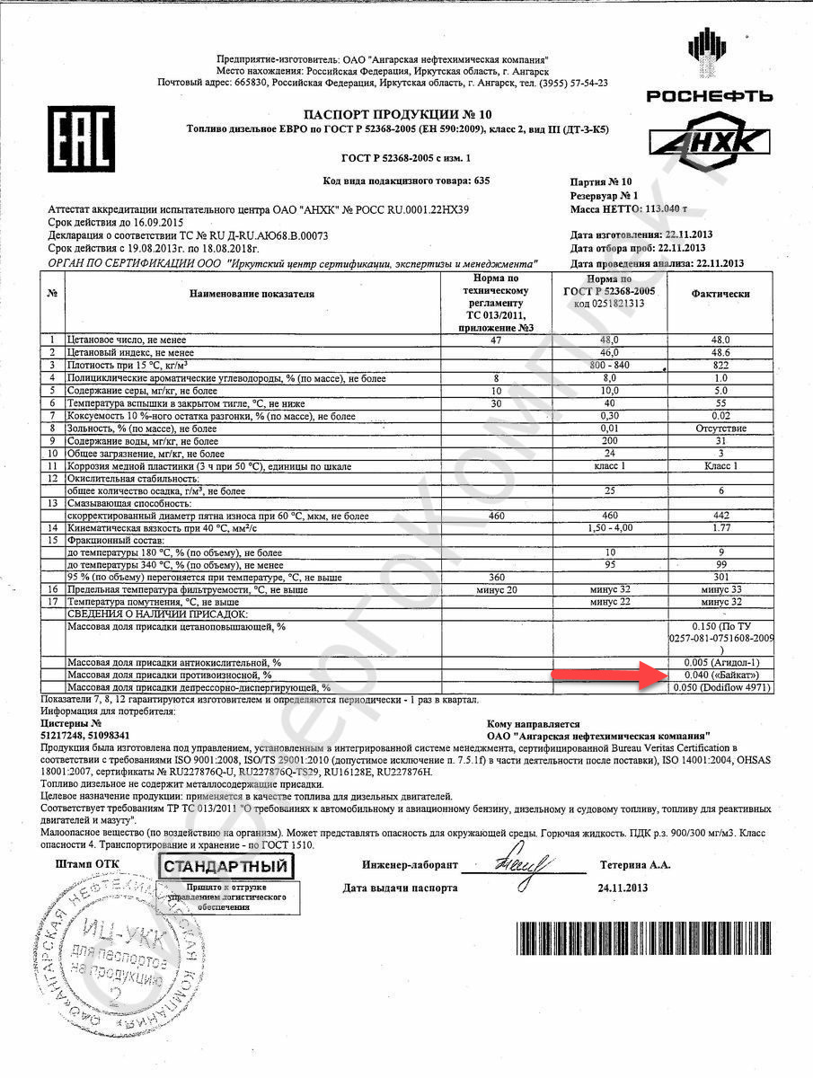

В приведенных выше паспортах на ДТ, пятно износа топлив составляет 420-442 мкм (см. пункт 13 в паспортах).
Worldwide Fuel Charter (Всемирная Топливная Хартия) и Bosch рекомендует пятно износа не более 400 мкм (см. страницу 59). Причем, точность метода испытания HFRR на пятно износа составляет плюс/минус 63 мкм (сходимость испытания), т.е. для гарантированного обеспечения пятно износа должно быть ниже 350 мкм. Так что делайте выводы.
