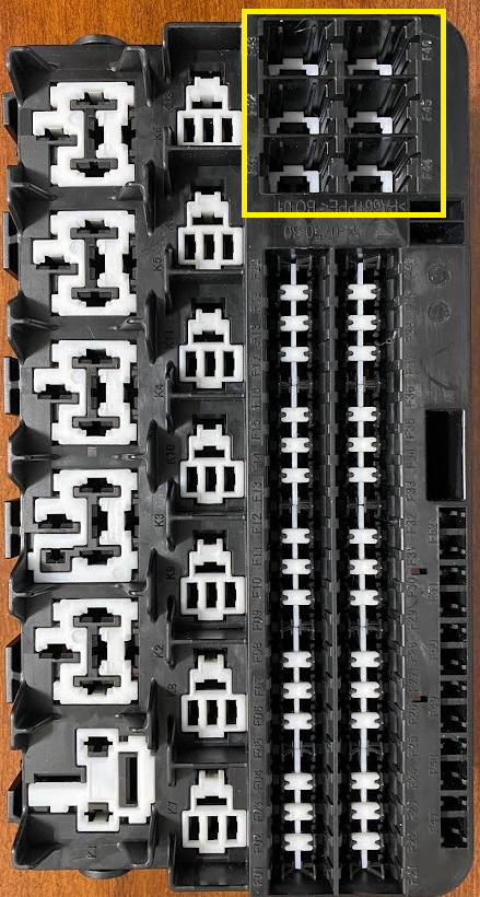

1) Салонный Yazaki 54-0750-30 (находится под декоративной панелью над ногами водителя), вставлен в переходную рамку Yazaki 7154-7965-30
В блоке используются клеммы:
1.1 Для силового реле R1
— клеммы контактной группы Yazaki 7116-3250 из серии 58 L
— клеммы электромагнита Yazaki 7116-2876 из серии 58 M
— замок белый Yazaki 7154-7737
1.2 Для силовых реле R2 — R6
— клеммы контактной группы и электромагнита Yazaki 7116-2876 из серии 58 M
— клемма сигнального контакта для R3 — Yazaki 7116-4110-02 из серии Yazaki YESC 2.8
— замок белый Yazaki 7154-7735 (для R3 — Yazaki 7154-7736)
1.3 Для микрореле R7 — R13
— клеммы контактной группы Yazaki 7116-2437-02 из серии 250
— клеммы электромагнита Yazaki 7116-1686-02 из серии 187
— замок белый Yazaki 7154-7734
1.4 Для 40 предохранителей (F1 — F40) типоразмера mini
— клеммы Yazaki 7126-8826-02
— замок белый Yazaki 7154-7733 (один на 4 клеммы)

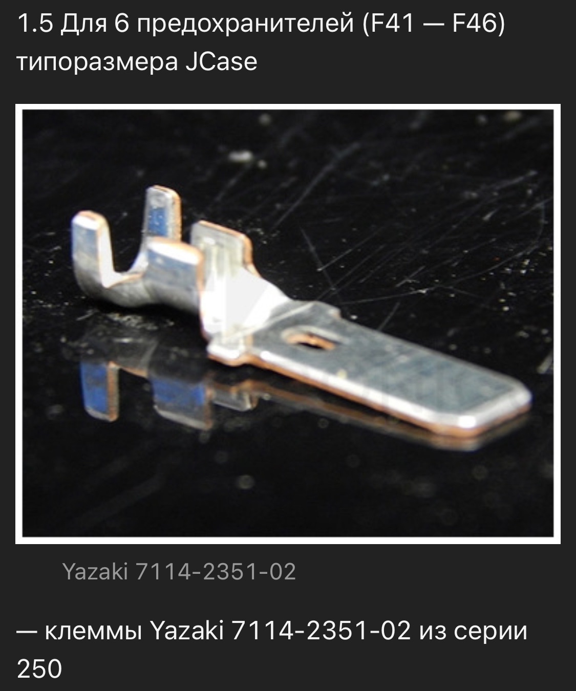

1.5 Для 6 предохранителей (F41 — F46) типоразмера JCase
— клеммы Yazaki 7114-2351-02 из серии 250
— замок белый Yazaki 7154-7732
В верхнем правом углу присутствует две дополнительных колодки предохранителей:
1.1 Колодка на 4 предохранителя (F47 — F50) типоразмера Standart TE 185847-2, спецификация
Клеммы из серии SPT 4.8, например TE 927837-2
1.2 Колодка на 8 предохранителей (F51 — F58) типоразмера mini TE 1801567-1, спецификация
Клеммы из серии MCP 2.8, например TE 1-968851-1

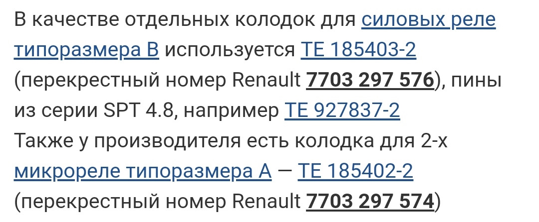

В качестве отдельных колодок для силовых реле типоразмера B используется TE 185403-2 (перекрестный номер Renault 7703 297 576), клеммы из серии SPT 4.8, например TE 927837-2
Также у производителя есть колодка для 2-х микрореле типоразмера A — TE 185402-2 (перекрестный номер Renault 7703 297 574)
Клеммы из серии SPT 4.8 и JPT 2.8, например TE 927837-2 и TE 927768-3 соответственно. Стоит уточнить, что JPT 2.8 имеет две версии — старая и новая. Подойдут только старый вариант

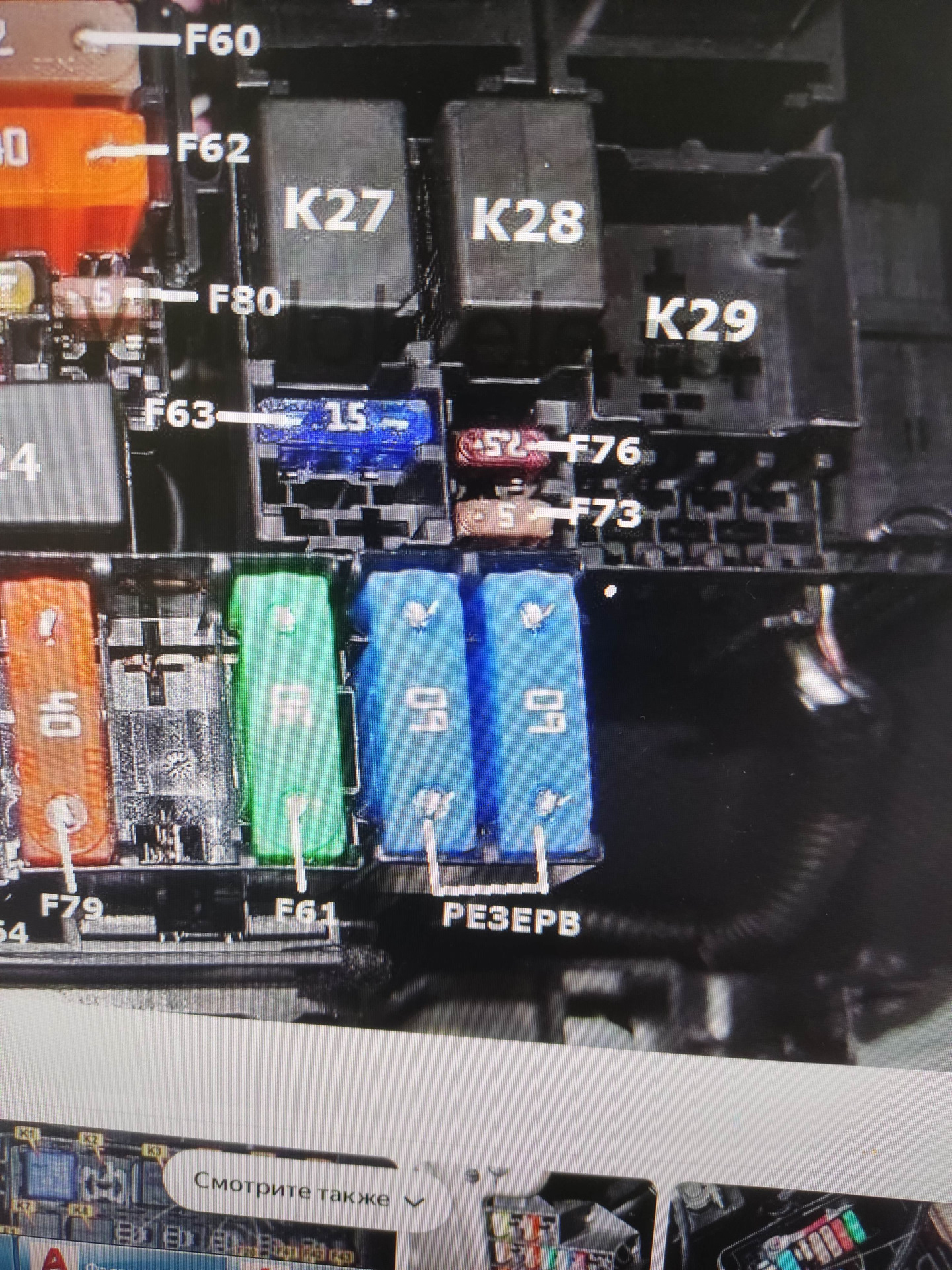

Приветствую.
Нужна помощь. Интересует артикул колодки под два синих предохранителя на 60А в под капотом блоке. Желательно РЕНО.
ozon.ru/t/g2Mtow0
Большое спасибо.🤝
maxflomaster
ozon.ru/t/g2Mtow0
А Реношный артикул имеется?Человеку в Германии нужно
У этой колодки нет артикула от Рено. Можно поискать по номеру производителя TE 1801627-2

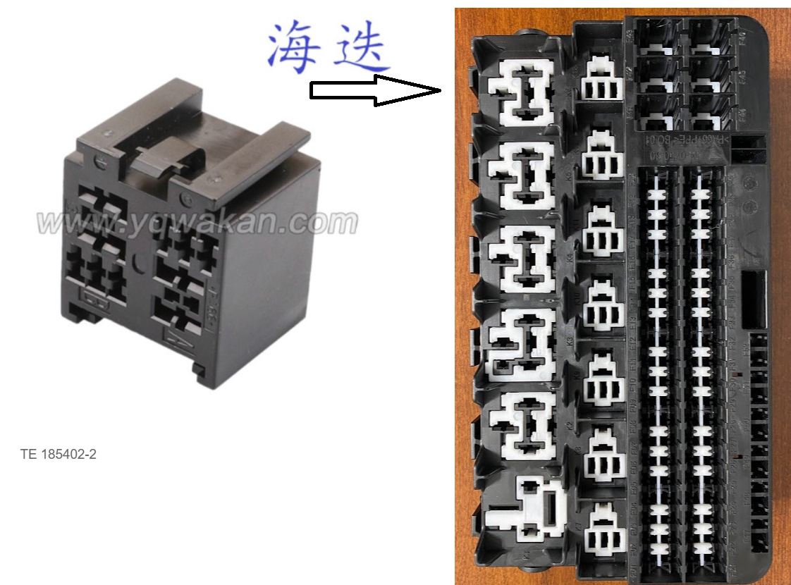

Подскажите пожалуйста, колодка TE "185402-2" стыкуется с салонным монтажным блоком? Нужно поставить несколько дополнительных мини реле.
Да, с его рамкой
Благодарю!

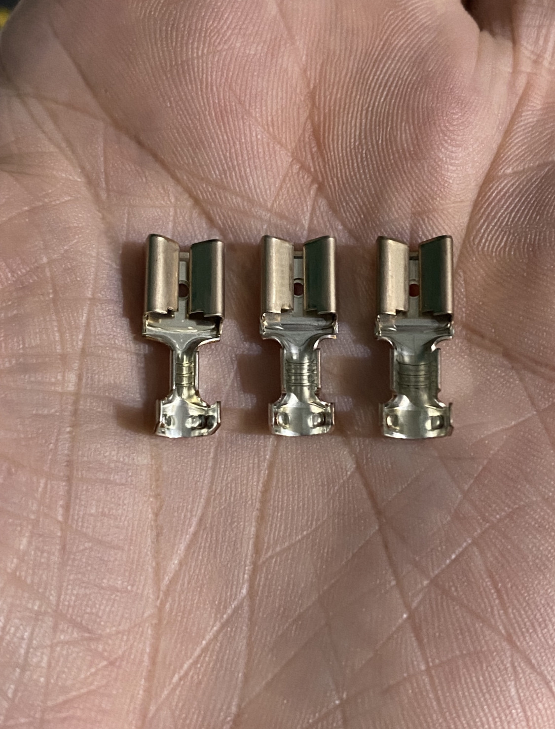

Все)
Yazaki 7116-2875 — 0,5-1.0 мм2
Yazaki 7116-2876 — 1.0-2.0 мм2
Yazaki 7116-2877 — 3.0 мм2
Под разное сечение — разная клемма
Очередное Вам человеческое спасибо!
У Yazaki и Sumitomo есть ряд клемм с такой геометрией (взаимозаменяемы), но серия 58 M для высоконагруженных соединений (в конструкции силовая пружина и толстая медь контакта)
5A — обогрев зеркал. Можно и попроще :) Sumitomo в тексте не нашёл артикулов. Не подскажите?
Ссылка на "Yazaki 7116-2876", к слову, — страница не найдена. Ещё некоторые другие тыкал, тоже в пустоту…
Нужно через vpn, да и сайт с документацией уже закрылся. В статье нет ссылок на магазины, все клеммы очень редкие, встречаются в продаже редко и партичми от 100 шт и выше. Можно попробовать поискать на chipdip.ru. Вариации от Sumitomo нет в продаже в принципе. У меня есть в наличии 58 M серия, но цена за штуку вас не порадует, да и доставка из Минска начинается от 500₽
Про vpn я сразу проверил :)
На чипдипе глянул бегло, потому и уточнил про разницу "6-7". Повесил пока обычную колодку с реле рядом, но хочется ведь по феншую, чтоб во второе пустое место релюху воткнуть :)
Буду думать :)
Ещё раз спасибо зи инфу!

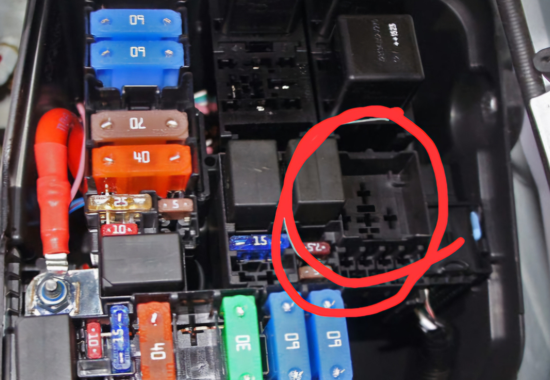

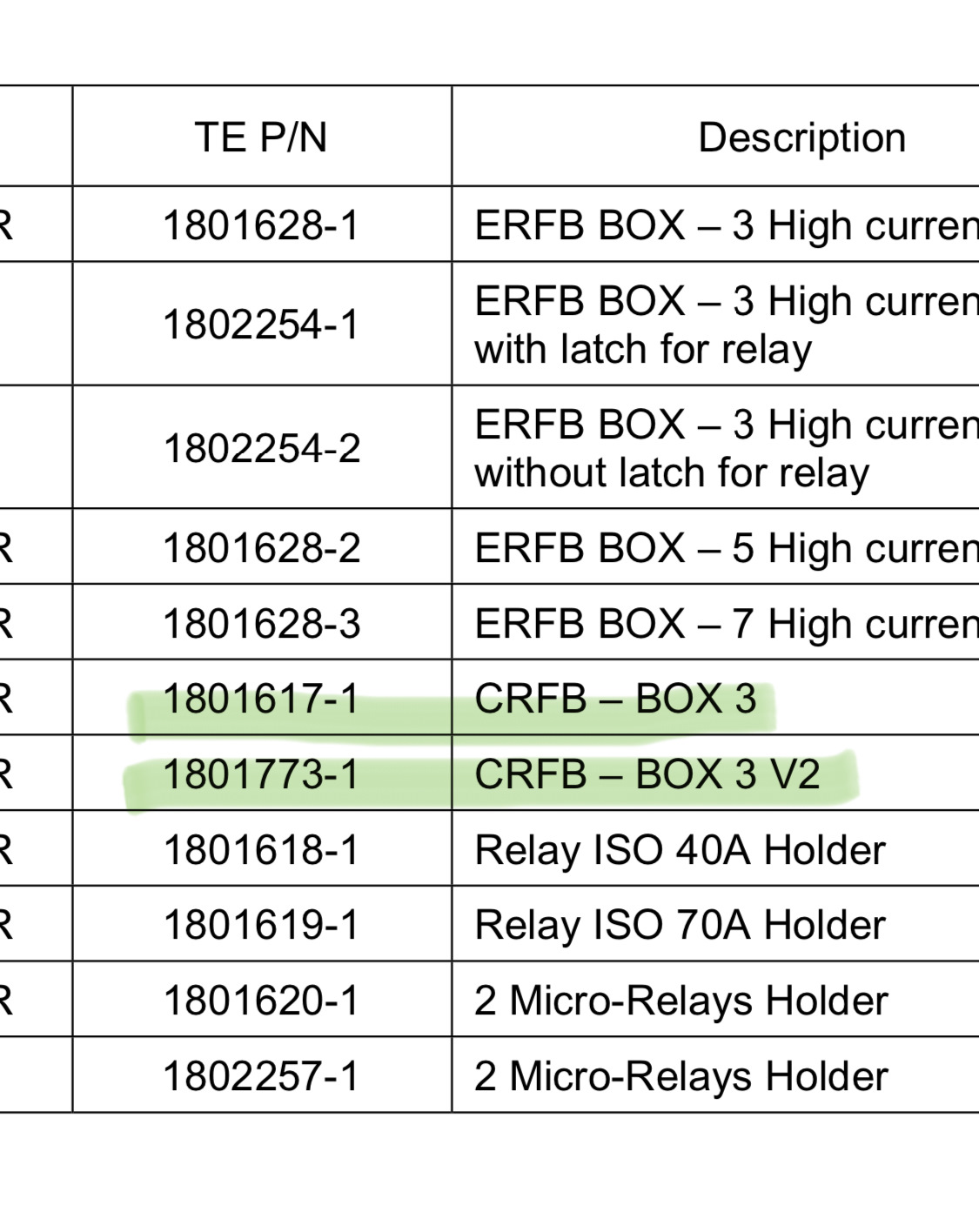

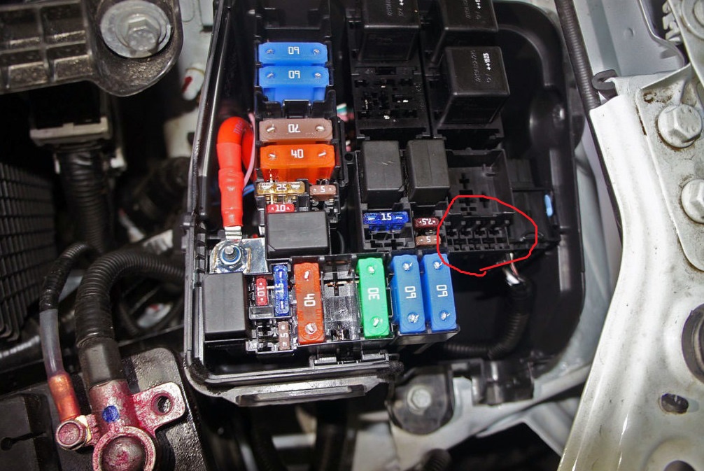

Добрый день, а можете подсказать артикул этой колодки?
www.te.com/commerce/Docum…8-15407_D.pdf%7F1801617-1
Используйте vpn для открытия документации
Спасибо
maxflomaster
А кода для заказа на Али или в других магазинах случайно нет?
Я же выделил артикул
Не ищет по артикулу, 😔

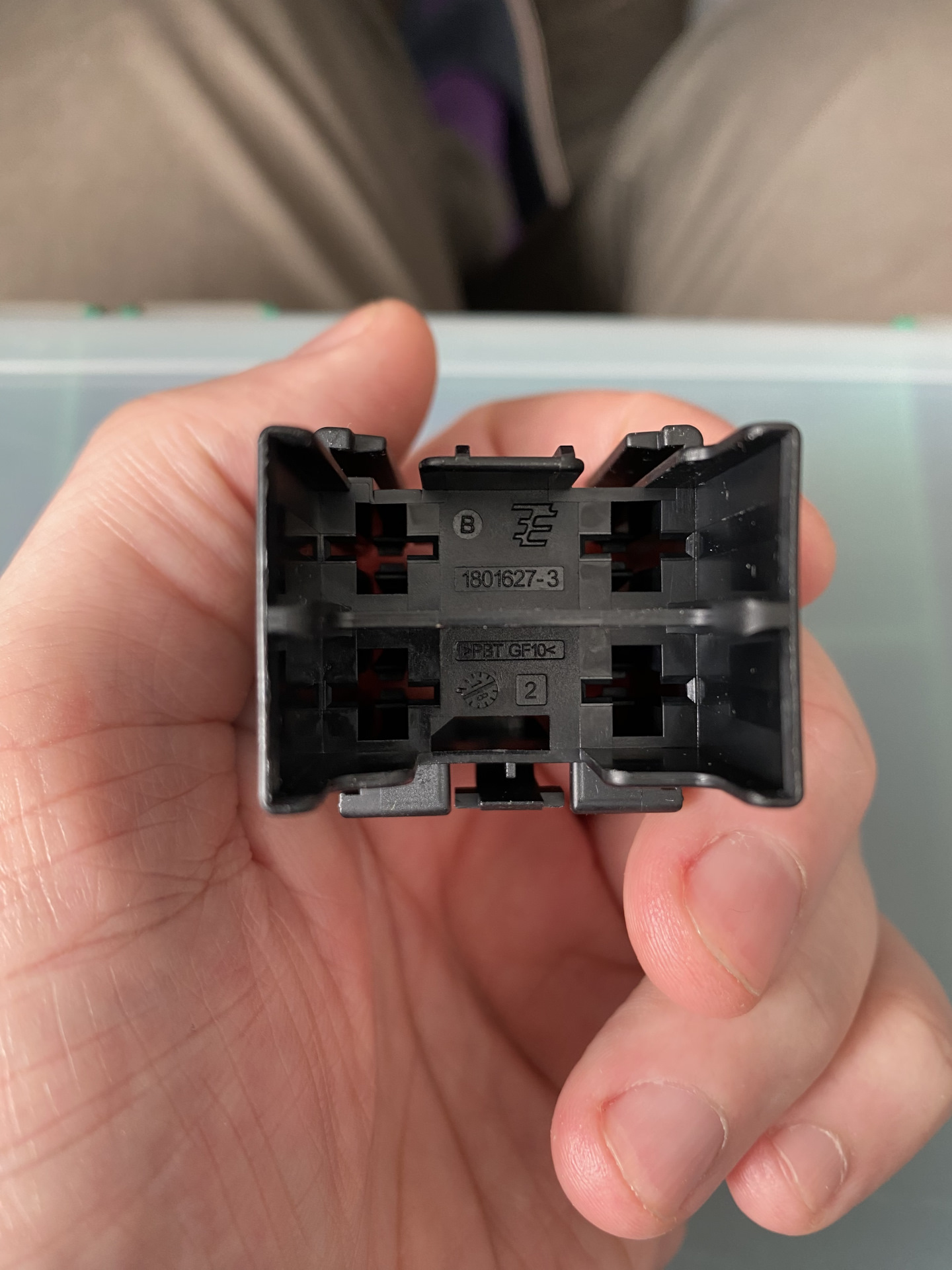

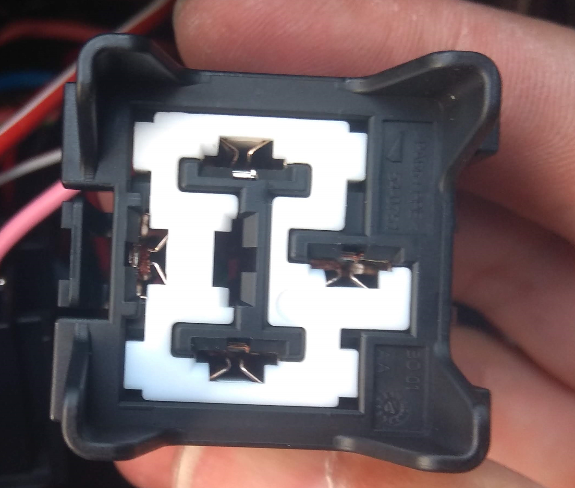

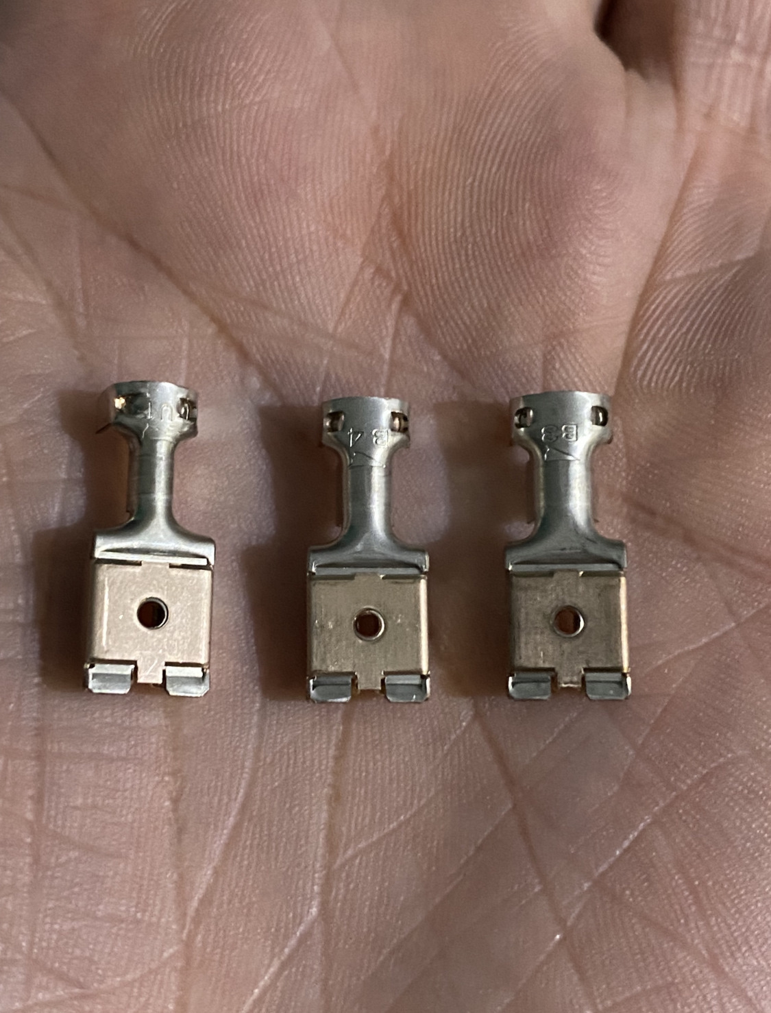

Подскажите как вынуть пины из колодки реле "нового образца" (как на фото).
И снизу подцеплял и сверху давил — не вылезают пины.
Пины судя по всему Yazaki 7116-2877.
Один пин получилось вырвать — часть осталась в колодке… Так точно быть не должно…
Сперва отщелкнуть верхний замок (вверх на открытое положение)
DaKaR88

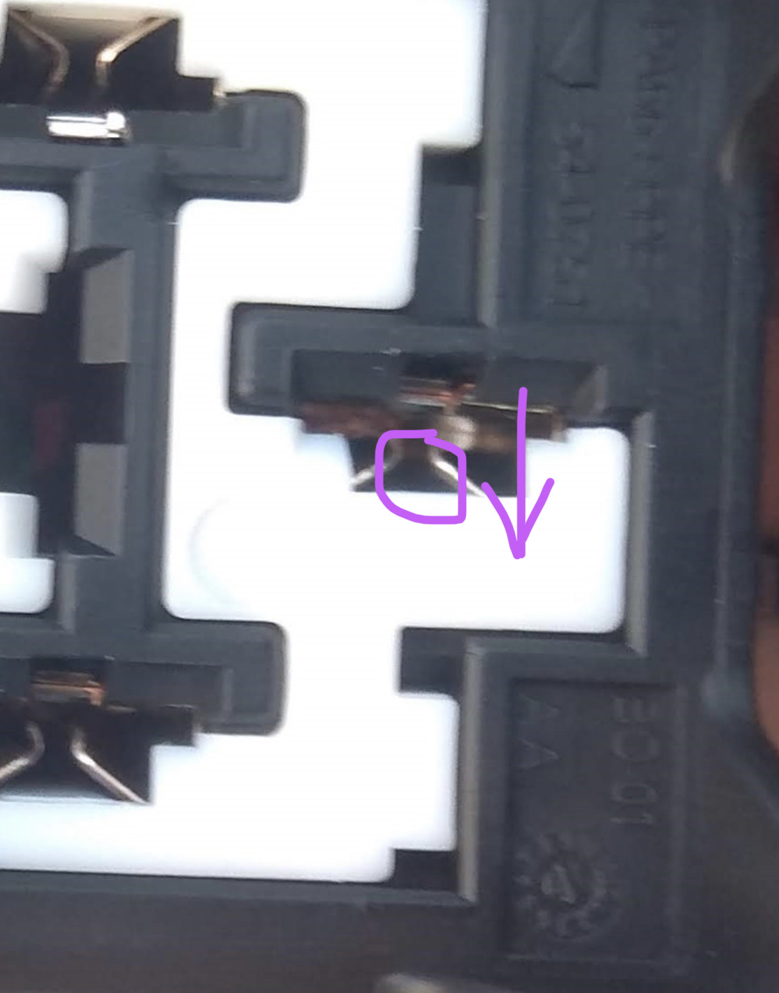

Внутри имеется пластиковый усик-упор, его нужно аккуратно отогнуть в сторону от клеммы и одновременно тянуть за провод. Для этого подойдет тонкое шило
Ну замок я снимал полностью. Зря?
Усик находится со стороны разомкнутой части (как будто сверху)? Давить на усик с лицевой части колодки или со стороны провода?
Спасибо.
Замок можно и снять полностью. Давить на усик сверху в направлении перпендикулярной оси относительно клеммы (как на фото со стрелкой). Тянуть за провод без фанатизма, в разблокированном состоянии клемма выходит легко
В принципе так и думал. Большое спасибо за ликбез. Попробую на досуге.
maxflomaster
Часа 2 пытаюсь и отгибать и т, д вот не идёт и все. Уже скоро все гнездо раз.бу не вылазит эта с.ка (((

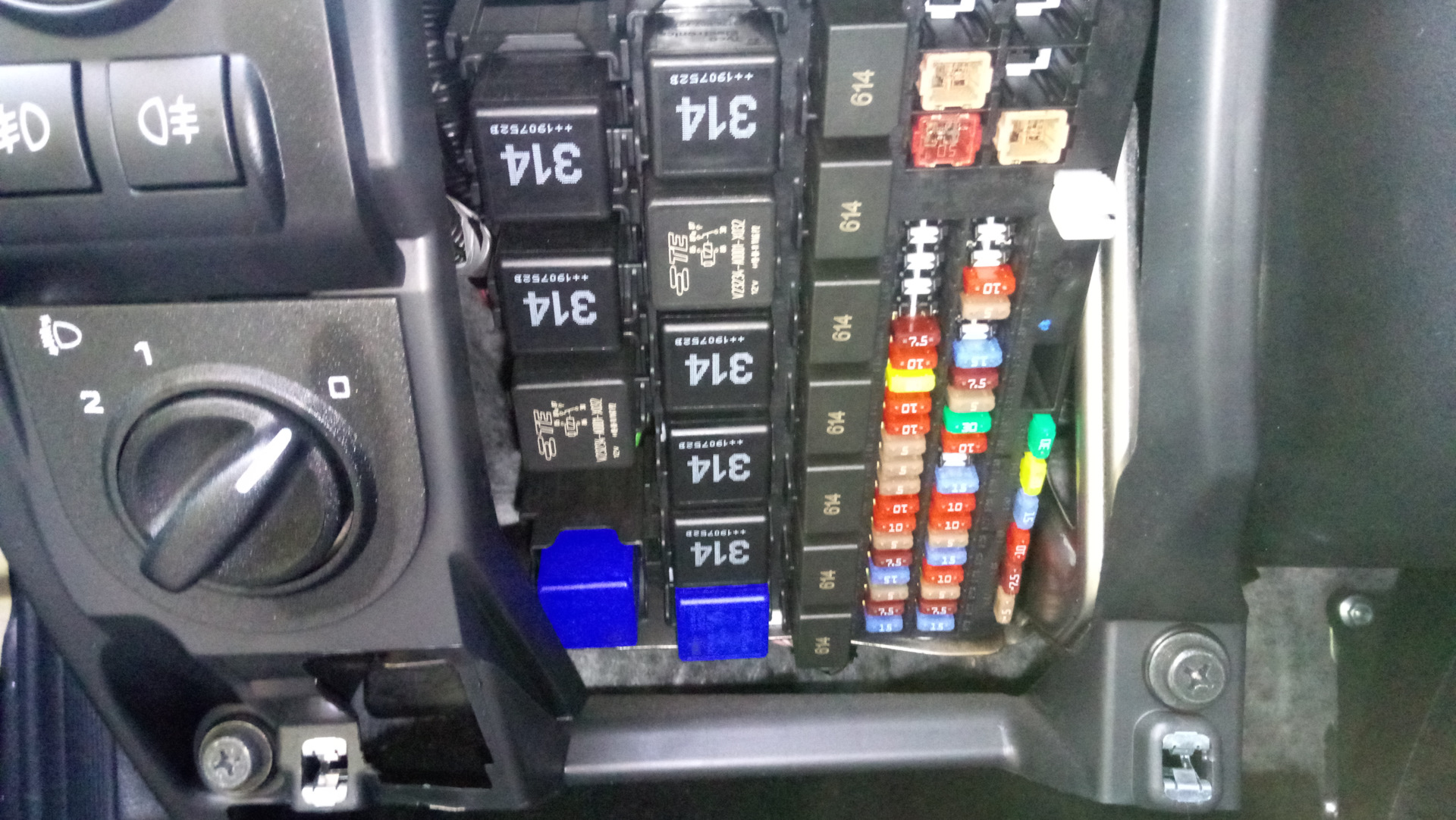

Привет Макс, хорошо что есть такие знающие люди, случайно не знаешь как снять салонный блок предохранителей, хочу развязать ближний и дальний от переключателя на реле, под рулём неудобно звонить, да и реле где-то надо ставить, а в блоке как раз и места свободные под реле есть, тока надо обвязать.
Разобрался?
Да, разобрался . Там надо разбирать что не хотелось. В итоге дозаказал еще пару реле, и прикрепил их рядом с имеющимися
Retom41
Присоединяюсь к вопросу :)
Открутил несколько саморезов, но всё равно что-то ещё держит… Не могу вытащить…

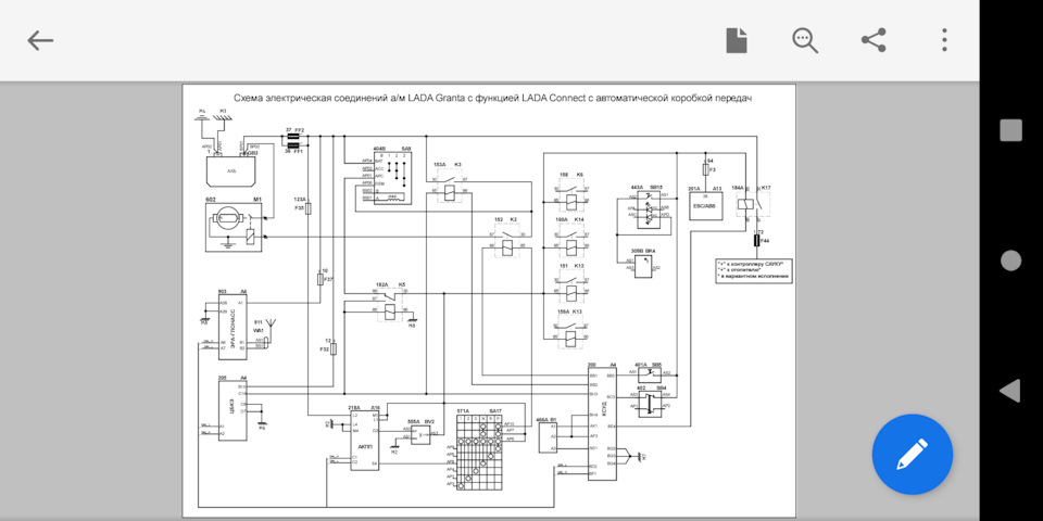

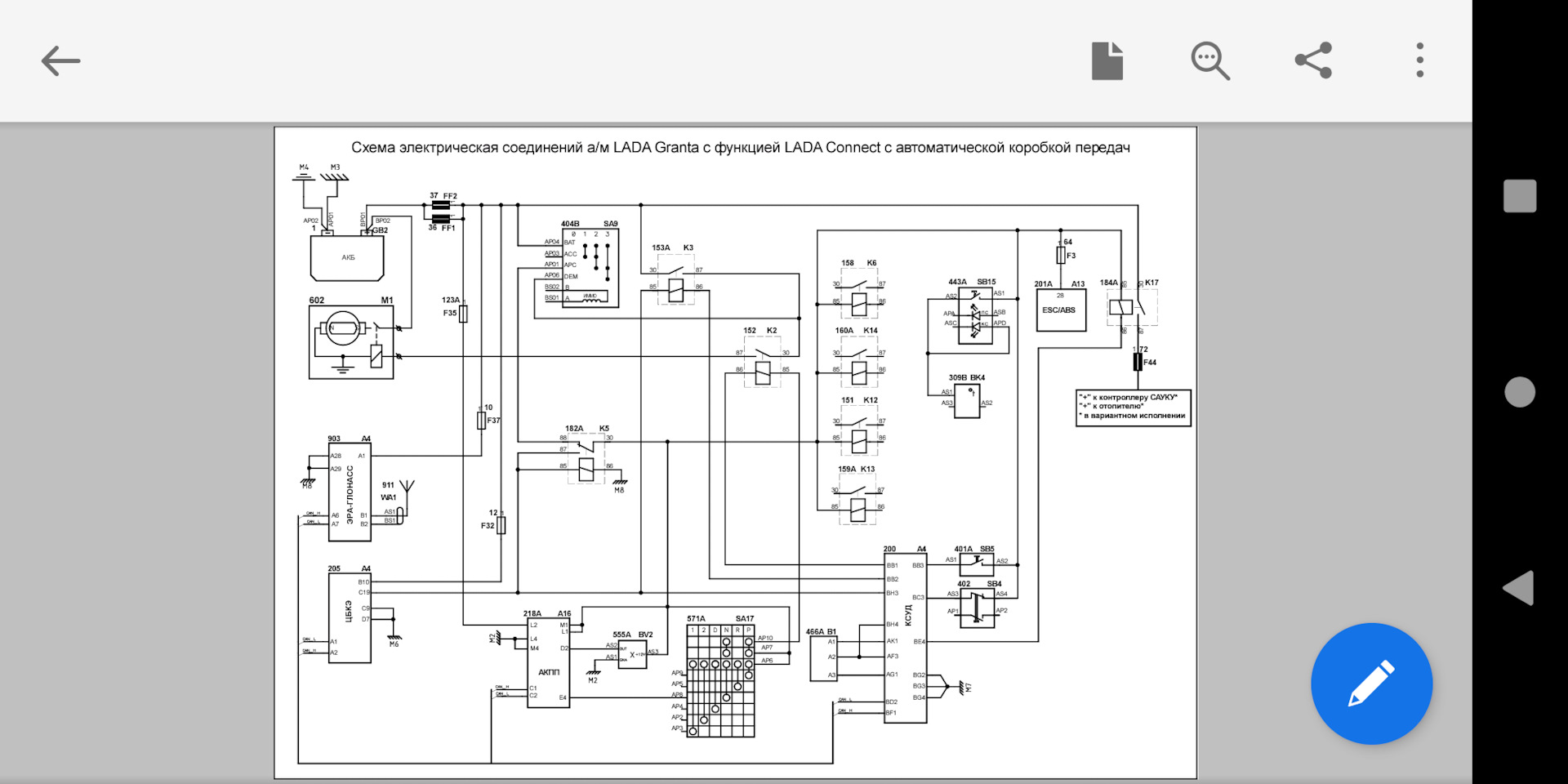

Добрый день, На К2 приходит какая ни будь напруга?
Не подскажу
а пины там хотя бы есть?
Вроде нет, но могу ошибаться
спасибо, будем искать.

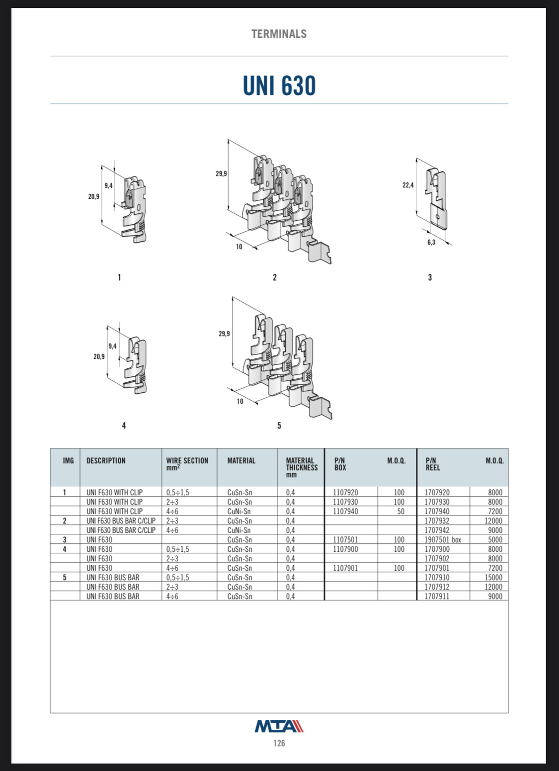

Привет, не подскажите, где можно купить Yazaki 7116-1686-02?
Что такое "МТА"?
www.mta.it/flex/Templates…500000115000001Cat_AM.pdf
MoskolenkoPavel
Что такое "МТА"?
MoskolenkoPavel
Что такое "МТА"?
Но это не точно
MoskolenkoPavel
Что такое "МТА"?
Проверил, не подходят

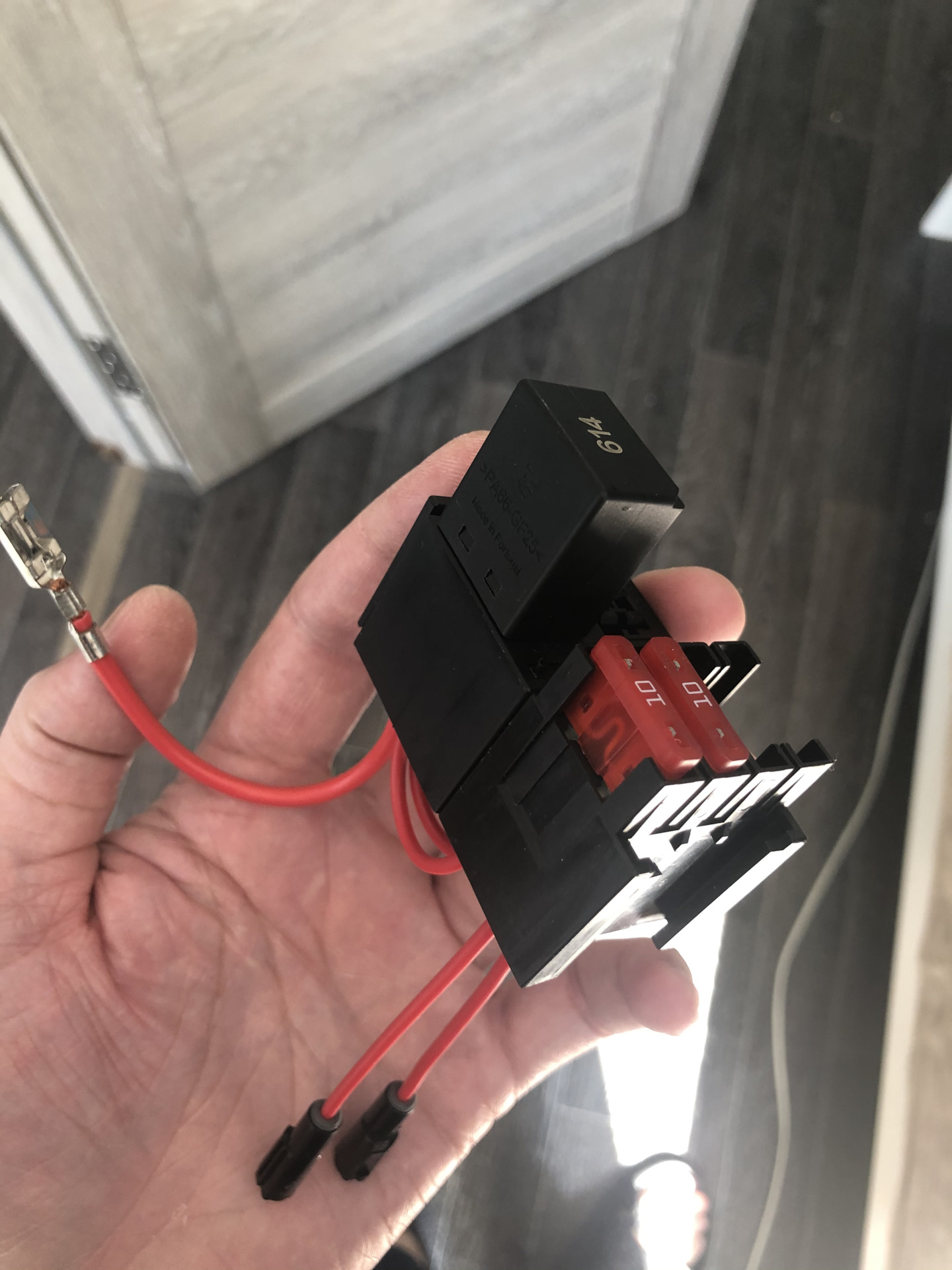

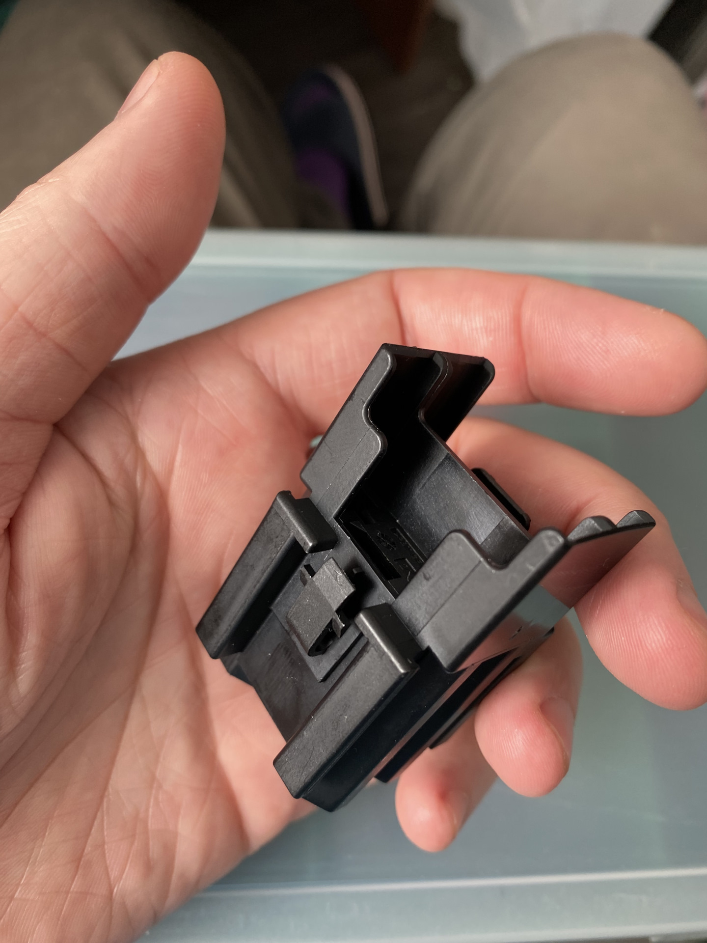

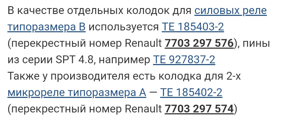

Привет, подскажи, где то можно купить держатели реле? Желательно под два маленьких
Себе заказывал по перекрестным номерам Renault (можно глянуть на emex или exist)
Привет, можешь написать номера Рено для дополнительных предохранителей малых и на 4. На классик-старт нет совсем.
на эти колодки нет перекрестных номеров из RSA концерна
А как их можно купить по одной не знаеш?
Я заказывал сэмплы от производителя, но это возможно сделать только от юрлица. Одна есть на чипдипе с огромными сроками www.chipdip.ru/product0/8…2634?from=suggest_product
Чем не устраивает этоти варианты:
www.zapavto.ru/catalog/je…borudovanie/razemy/58876/
www.zapavto.ru/catalog/je…borudovanie/razemy/58875/
Доставка плюс заказ сумма удвоится) на крайний случай . Мне Ехзист, Автодок и Автопитер роднее.
Cherdynsev
Одно время были на чипдипе
Cherdynsev
Последнее время заказывал с разборок тут www.zapavto.ru/catalog/je…borudovanie/razemy/58884/
Вроде что то нашел avtomagazin163.ru/p387065…76-kolodka-dlya-rele.html
Попрошу знакомого съездить
Это те же ребята
Вроде написано что новый товар
=) ну к колодке никаких вопросов, выглядит как новая, только вот нет ни одного производителя, кто бы делал так
Что то интересное делаешь и не рассказываешь?)
Хочу поставить волговские сигналы
Там ведь уже идёт реле заводское на сигнал, такое же
Да, но проводка не рассчитана на 14 ампер
Cherdynsev
Штатный сигнал будет работать на тревогу сигнализации, волговские будут включаться только с нажатия на руль

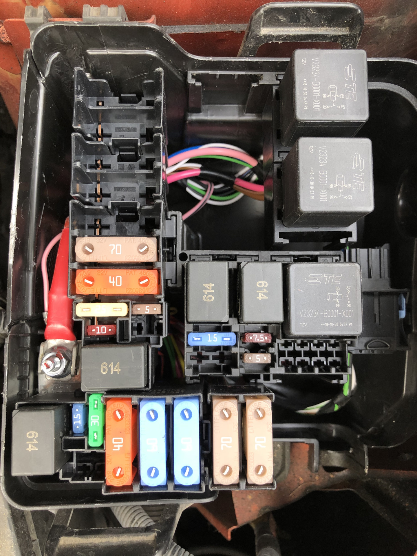

Расширил колодку для макси предов
Что ещё было сделано интересного?
Подсветка карманов передних дверей, установка Teyes CC2 с заменой камеры зх, установка АвтоОко 24

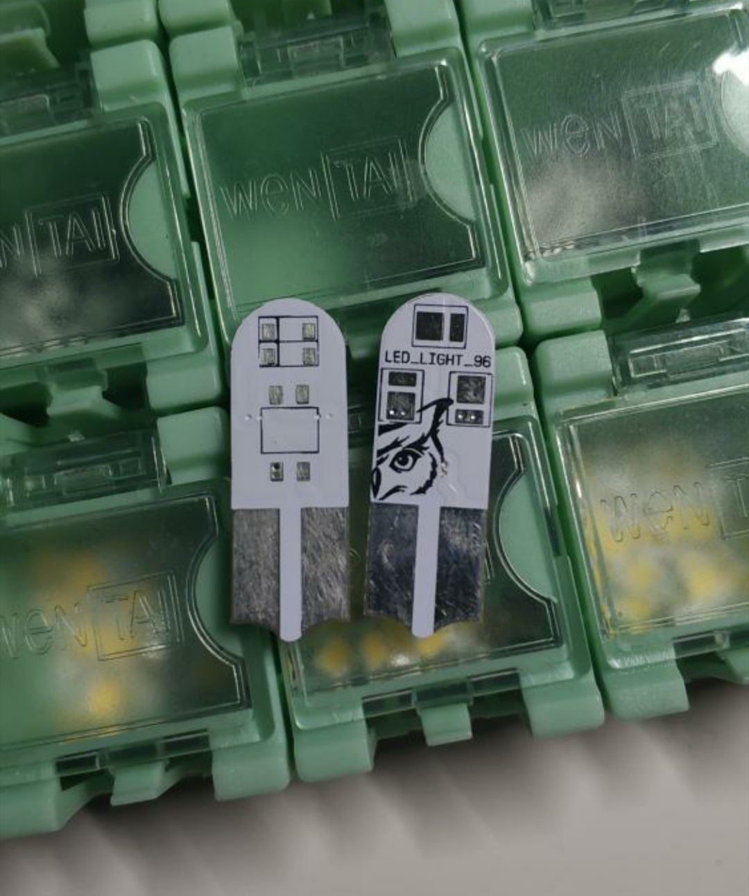

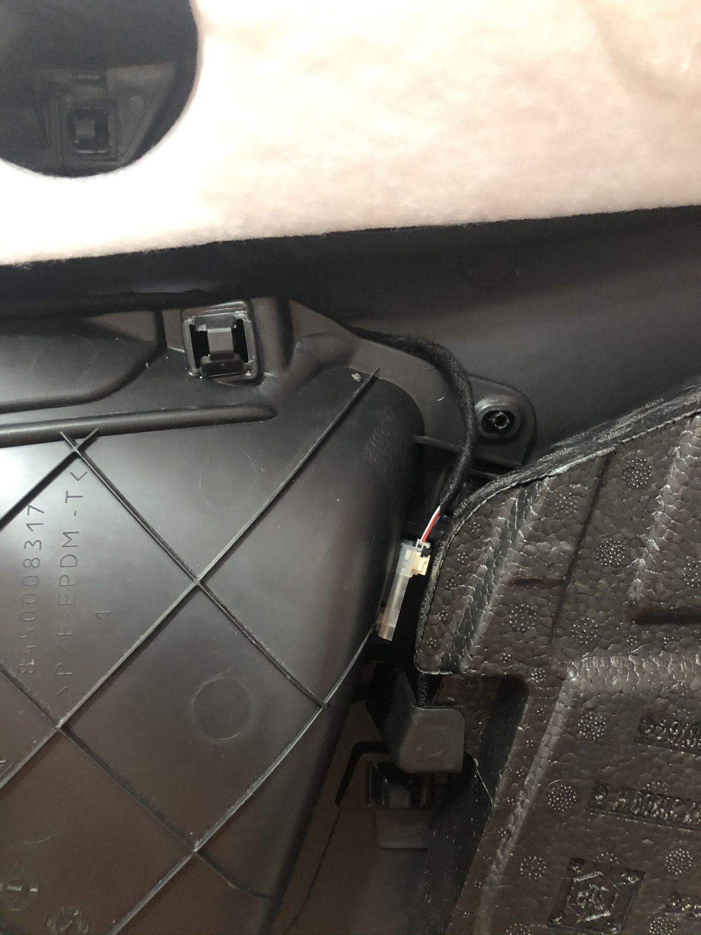

Могу поделиться платками и некоторыми комплектующими для подсветки: бардачка, багажника, номера и внутренних задних габаритов
maxflomaster
Не, не делал. Использовал штатные светодиодные модули, как в ручках открытия дверей
По возможности сделай, днём и вечером
maxflomaster
Подскажите Как распиновать разъем микрореле r9?
Сперва нужно удалить белый замок
UPD: добавил пины для салонного блока
Хорошая статья. фота моей Гранты. отличия явно присутствуют.
блок как раз таки одинаковый (и пины тоже)
Ну у меня Весты нет.поэтому верю.

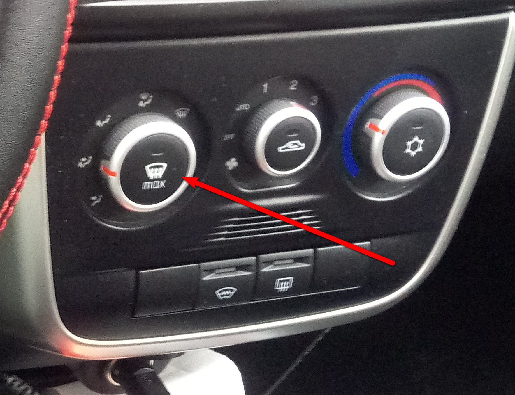

Что хотел спросить. Вентилятор отопителя на Гранте включается вместе с зажиганием или уже после запуска мотора (на FL просто появилось реле отопителя К17, управляемое ЭБУ, внедряли для реализации LADA Connect)
Не подскажу
Да я у puhly67 спросил. У него люксовая Гранта
Turbomotor-412
Если вентилятор в включенном положении то да. сразу после поворота ключа начинает работать.да и еще. если нажата кнопка усиленного обдува лобовухи. автоматом с ней заводится кондей.(крутилка положения направления потока)
Нафига тогда они доп. реле втулили.
К17. я только проснулся после ночной. ща мануал гляну и чиркану зачем.))

К17 питание реле стеклоподъемников/реле вентилятора радиатора в режиме автозапуска(в вариантном исполнении)
Вентилятора, но не радиатора, а отопителя
именно отопителя.
