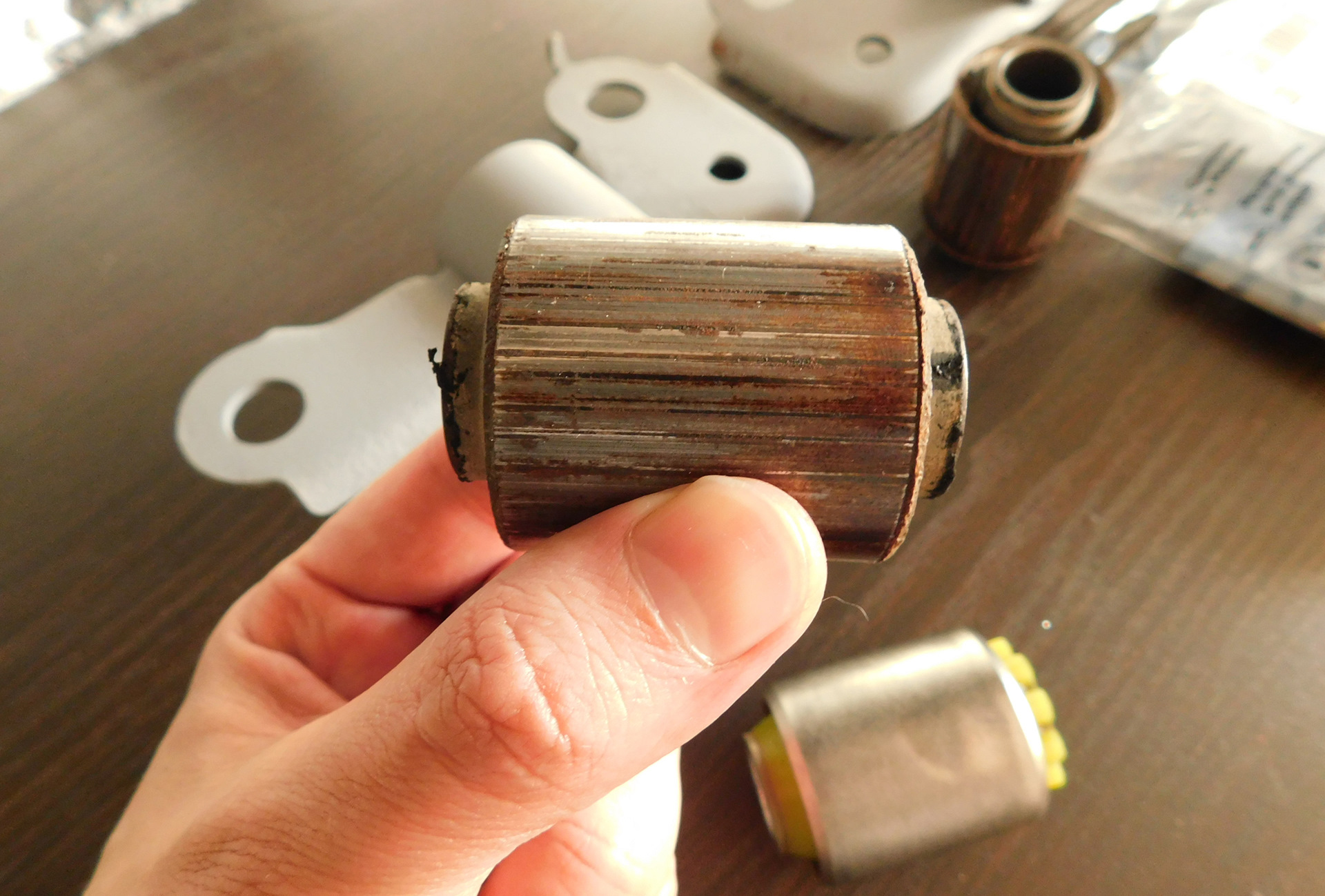

Вообщем история такова. С предыдущих ремонтов завалялись у меня рычаги задние — продольный лев/правый (0K2NA-28350A\ 0K2NA-28300A) и бабочки (нижний рычаг передней подвески лев\прав. 0K2A1-3446X 0K2A1-3446Y). Решил я их обновить на будущее, а именно покрасить и перепрессовать. Знакомый подкинул идею — попробовать полиуретан. А почему бы и нет!
На работе старые сайлентблоки были благополучно выпресованы и на их место запресованы полиуретановые "Точка Опоры". Железяки отпескоструены, загрунтованы и нагусто покрашены (краска для металла по ржавчине Panzer вишня 3 в 1). До кучи прикупил полиуретановые втулки стабилизаторов передние и задние.
На данный момент на полиуретан заменены продольные тяги, бабочки и втулки стабилизаторов, езжу прислушиваюсь )). Так же в планах переделать на полиуретан все возможные элементы подвески.
Ниже артикулы всего, что купил и нашёл:
"Точка Опоры" 12-06-3538 Сайлентблок передней подвески, нижнего рычага, задний.(бабочка) 550р. х2
"Точка Опоры" 12-06-2733 Сайлентблок передней подвески, нижнего рычага. передний. ( 2 шт. в авто.)
"Точка Опоры" 12-01-2761 Втулка зад. стаб-ра (полиуретан). 189р. ( пара в комплекте)
"Точка Опоры" 12-01-2703 Втулка пер. стаб-ра (полиуретан). 72р. (пара в комплекте)
"Точка Опоры" 12-06-3777 Сайлентблок полиуретановый задней подвески, продольной тяги, крепление к кузову (меньший) 640р. х2
"Точка Опоры" 12-06-3778 Сайлентблок полиуретановый задней подвески, продольной тяги, крепление к цапфе (больший) 610р. х2
"Точка Опоры" 12-06-3539 Сайлентблок задней подвески, поперечной тяги, передней и задней. (8шт в авто, к поперечной тяге 0K2AA28500 и 0K2A1-28600C ).
"Нет износа" (арт. NL302A) Стойка стабилизатора усиленная левая.
"Нет износа" (арт. NL302B) Стойка стабилизатора усиленная правая.
Всем зелёных светофоров и здоровья !

Вопрос по бабочкам. Указан артикул только на одну бабочку, а какую конкретно? Левая или правая? На экзисте не показывает какая это сторона. А они разные левая и правая. Или там просто сайлентблоки выпресовываются и все? И расскажите пожалуйста как себя ведут сайлентблоки спустя время? Интересуют конкретно передние рычаги.
В тексте на обе артикул левая/ правая. Сайлентблоки одинаковые — старые выпресовал, новые на то же место. Всё ходит, поскрипывает в мороз, но зато полиуретан неубиваемвй.
Как полиуретановые сайлентблоки поживают? Зимой не скрипели?
Вроде всё в норме.
Я поставил втулки amd скрипят.
У меня такие сайлентблоки в бабочках этих стоят, на лежачих дикий скрип в минусовую температуру, после зимы буду их менять на резину.
