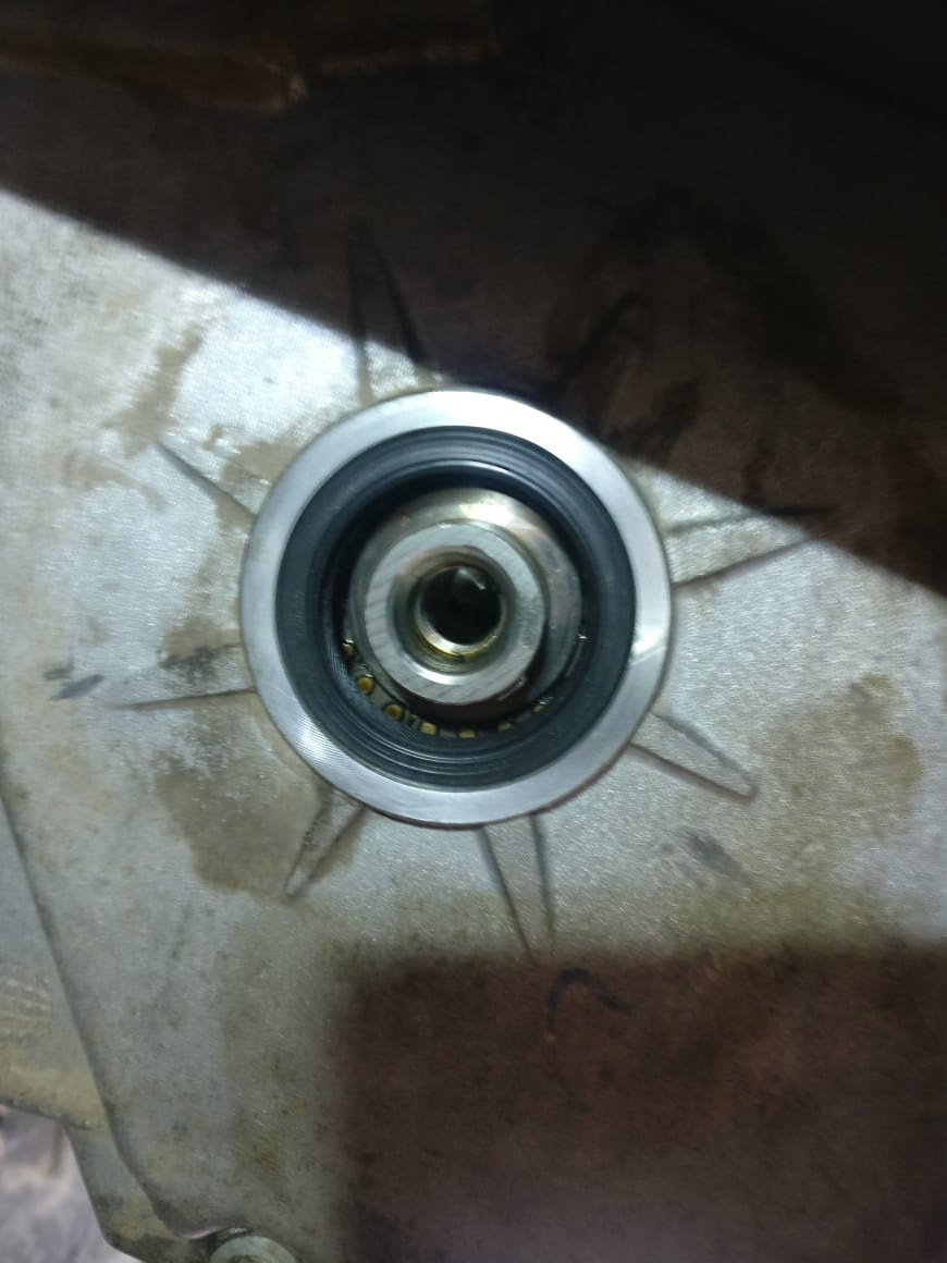

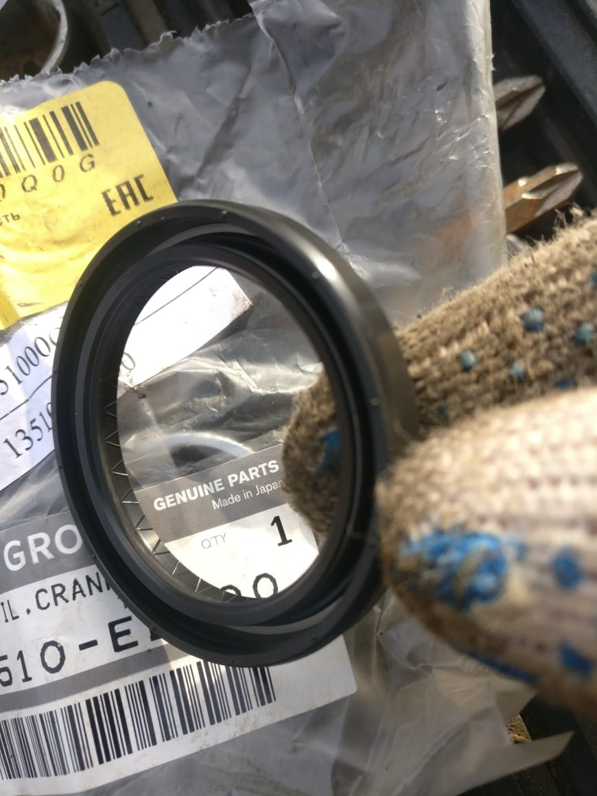

Всём привет, отчёт для себя пишу, чтоб не запамятовать. Подошла пора менять масло, меняю через 10 т. Всё по стандарту у меня происходит. Купил фильтра, масленный, воздушный, салонный ну и масло. Фильтра купил все фирмы Маile. Приехал на замену масла в другу в сервис, снял защиту и опешил от увиденного, были потеки масла на передней крышки. Всё просмотрел и понял что гонит из под сальника коленвала. Решил отложить замену масла и заказал сальник. Сегодня добрался я до замены масла и сальника. Описывать всё не буду о замене, всё стандартно, только вот шкив коленвала я один не смог открутить, позвал друга со своим инструментом и длинным воротком и после этого сорвали этот шкив. Сальник старый был без пружинки, новый с пружиной. Все заменил, собрал обратно, всё же буду наблюдать, в первую очередь за уровнем масла. В принципе до этого он у меня упал на мин. Я подумал двигатель начал поджирать. Ну как то так. Всем мира над головой, добра, здоровья!

У меня потеет правый привод с коробки, пробег 59тыс., маловато, но удивлен сальником без пружинки? Тогда чему тут удивляться, может у меня тоже без пружинки…первый раз такое слышу, посмотрю на днях.
Я сам в шоке, что на таком пробеге, что то должно потеть

Лучше перед заменой масла делать? У меня тоже самое, эта крышка в масле
У меня так совпало, с заменой, но когда откручивал болт на шкиву, то пошло масло, потом решили с другом слить с начало старое, а потом снять шкив, но я думаю если и без замены масла, то много из сальника не выльется
Я так понял, сальник, что стоял, был без пружинки?
Да, без неё
Самые говеные сальники.
Мне такой были вкорячили в сцеплении на предыдущем авто — на полгода хватило и снова потек. А поменять — снова коробку снимать надо (((
Говенные с пружиной или без?
Без пружины! Очень мало ходят.
