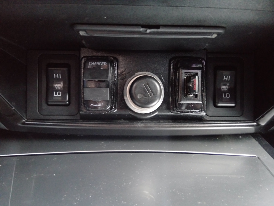

Оба эти USB разъемы, зарядки не подошли по размеру вместо заглушек — были меньше и проваливались, не долго думая, в самих заглушках вырезал отверстия под них припаял, и установил на клей-герметик в панель, покрасил черной краской.

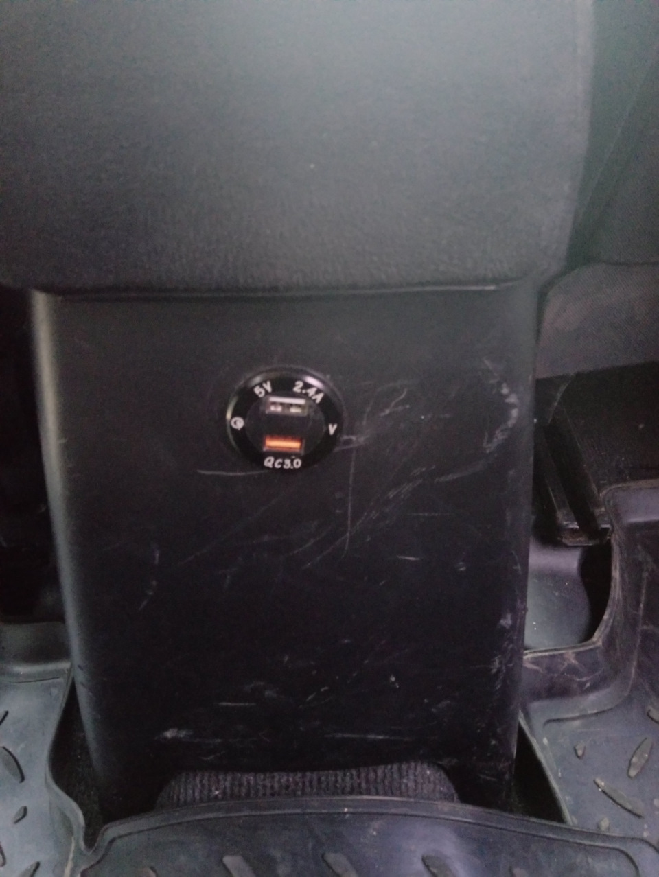

Хотя вот Falcon-77 умудрился на другой высоте установить USB зарядку для задних пассажиров, так что нет предела для полета фантазии))))
Идею с USB зарядкой пассажиров посмотрел у Dimka-77rus, спасибо ему. Единственно у меня приблуда с оборотной стороны затягивалась гайкой,
ссылка на зарядку USB 3.0 двойной с вольтметром, 692 р.

Огорчил что этот адаптер нам аккурат не подходит. Два таких едут. Расскажи, как лучше их поставить, мож штатную заглушку под них плотно вырезать
