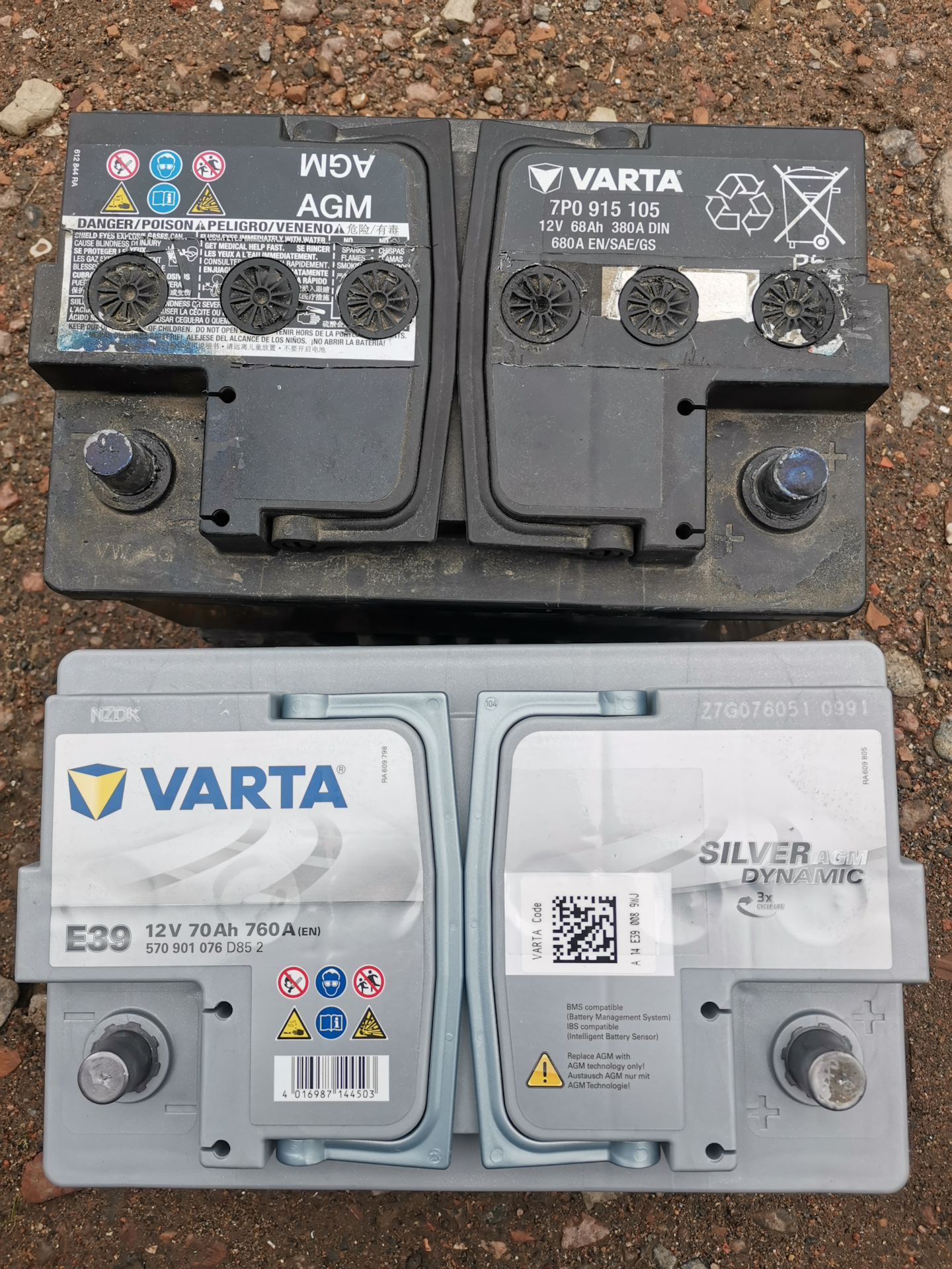

www.drive2.ru/l/546909454235338940/ вот тут я чуть взбодрил родной аккум которому на тот момент было 5 лет. И он до сих пор выполняет свою функцию, ну почти. Те двигатель он запускает без проблем, всегда, даже после 10 дневного простоя. А вот вебаста включается далеко не всегда. А я уже старенький видимо)) и привык садиться в тёплую машину.
Решил не тянуть до холодов и купил 17.10.2020 akb.spb.ru/shop/akkumulya…0_a_obratnaya_polyarnost/ вот такой акуум. Магазин понравился. Всё в наличии, можно полизать и пощупать. Продавец честно сказал, что все agm аккумуляторы плюс минус одинаковые по качеству и сроку службы. Но я взял VARTA, хоть он и самый дорогой, но и самый свежий был. Производства август 2020.

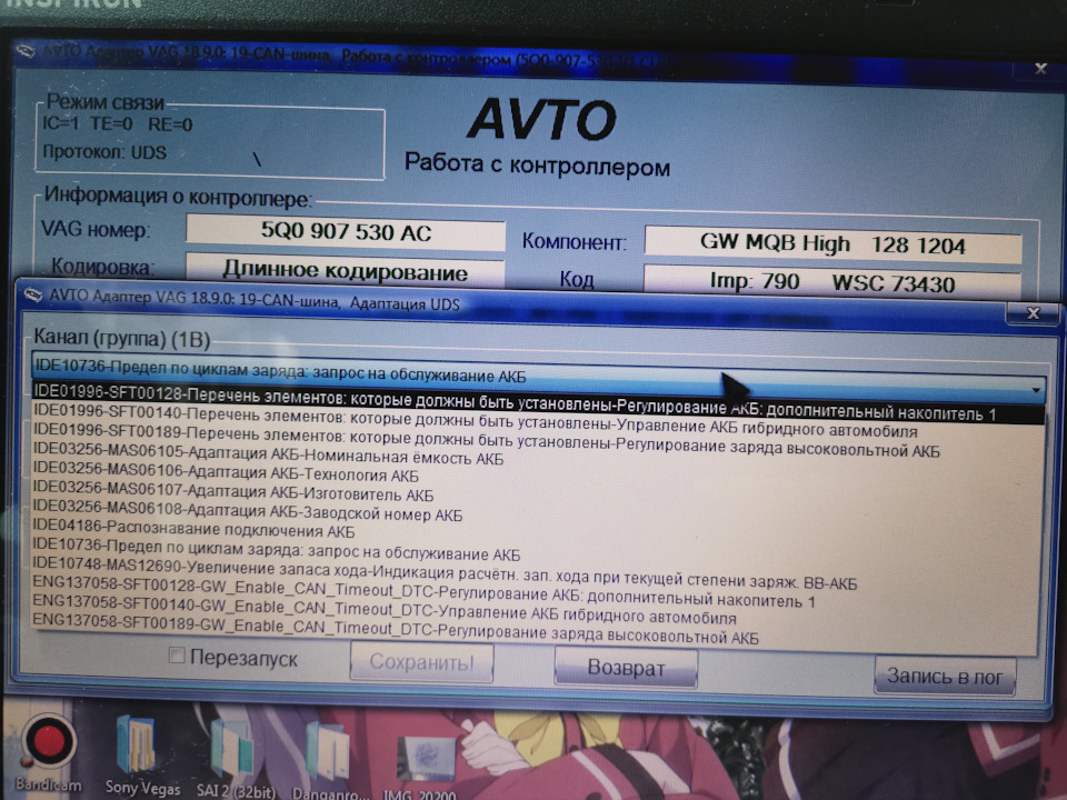

Кто-то пишет, что новый аккумулятор нужно прописывать — www.drive2.ru/l/519915069383902434/. В ауди точно нужно было, а тут я до конца так и не понял.
Я поменял только ёмкость с 68 на 70. Больше ничего менять не стал. Если что-то забыл — поправьте.
Старый не стал сдавать, зарядил и оставил в гараже. Дневные пробеги у меня такие, что мотор толком даже прогреться не успевает. Буду раз в месяц ставить старый, а новый подзаряжать.

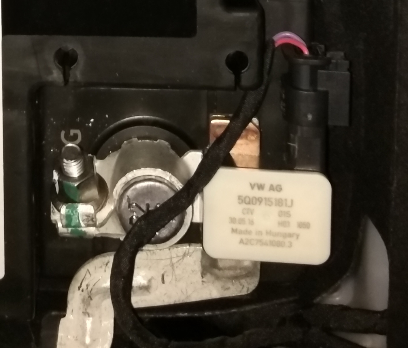

На минусовой клемме висит контроллер акб?
А вот это я хз. На фотке вроде минусовая.

А в настройках думаю разница есть. И ещё, уже сейчас появилась мысль, а что если ещё больше прописать то будет больше напряжение подаваться.

На ауди все ещё сложнее было и там точно нужно было прописывать.
В комментах кто-то ссыль кидал на страницу mutlu, почитай, они там тоже пишут, что надо прописывать.
На днях тоже кто-то писал про умерший аккум. Так он менял у официалов и ему прописывали.

В блоке кан-шины непросто так прописывается ёмкость. Этим рукожопам я верю меньше чем своим глазам.

www.drive2.ru/l/559579401600108240/
Я через одис правда делал
И у меня все тоже самое было. Производитель был JSB (хз почему), прописал. VAR.
Они говорят, что надо прописывать более/менее мощный акб. www.drive2.ru/o/b/548957294642069655/
И по идее, нужно сбросить количество циклов зарядки акб, раз новый поставили. Как сделать, не подскажу.
У меня в той группе 0 стоит. По этому и менять ничего не стал.
