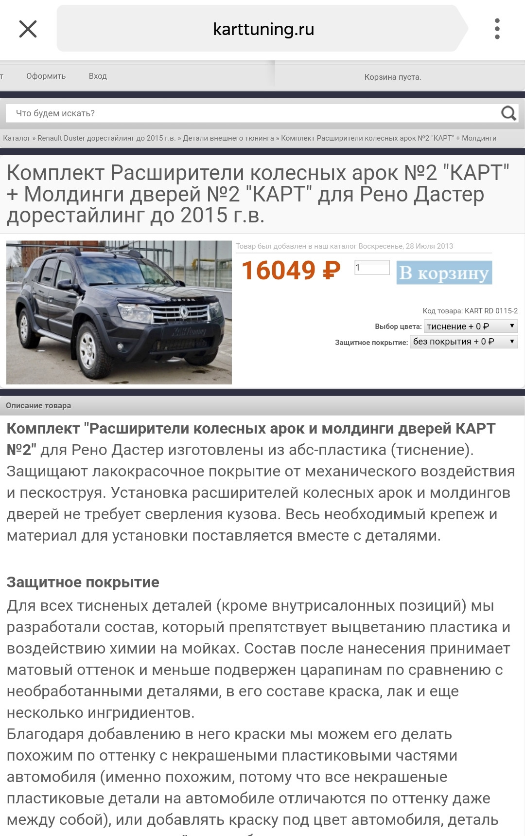

Весной закончилась гарантия и я оказался волен творить с автомобилем всё, что заблагорассудится. В списке запланированного была установка расширителей колёсных арок. Сказать, что выбирал долго — ничего не сказать. В итоге выбор пал на расширители от КАРТтюнинг. Заказал, оплатил. Отправили не сразу. Видимо какое-то время потребовалось на изготовление. При получении меня ждало небольшое разочарование. Заказал не ту опцию.
У расширителей от КАРТтюнинг два варианта крепления "на стекльный клей" и "на скотч". Так как в видео установки того варианта, который мне понравился, абсолютно точно использовался стекольный клей, то я решил, что это вариант "на стекольный клей". Хотел же я вариант, где к крылу сначала приклеиваются на двухсторонний скотч крепёжные площадки к которым потом стекольным клеем приклеиваются расширители. При таком варианте возможен демонтаж расширителей без серьёзных последствий для ЛКП. В варианте "на стекольный клей" расширители намертво приклеиваются стекольным клеем прямо к крылу. По отзывам убрать потом этот клей с крыла без серьёзных последствий для ЛКП невозможно.
Созвонился с менеджером и объяснил ситуацию ("my bad'). Милая барышня сказала, что это не проблема и они дошлют комплект для желаемой мной установки. Надо только доплатить разницу в стоимости комплектов (около 600р) и, разумеется, оплатить доставку этого комплекта. На сей раз отправка произошла достаточно быстро.

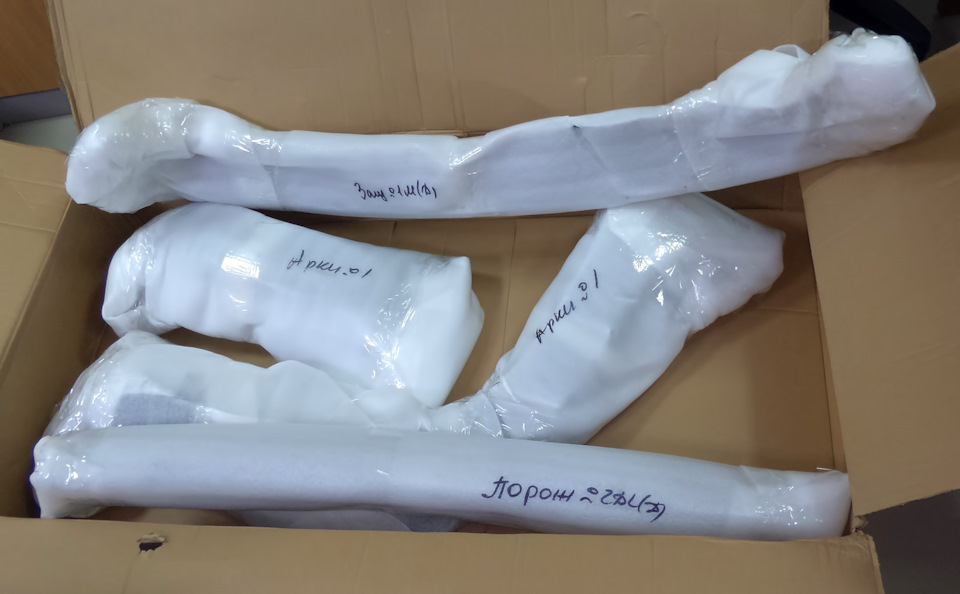

Расширители пришли упакованными на отлично.

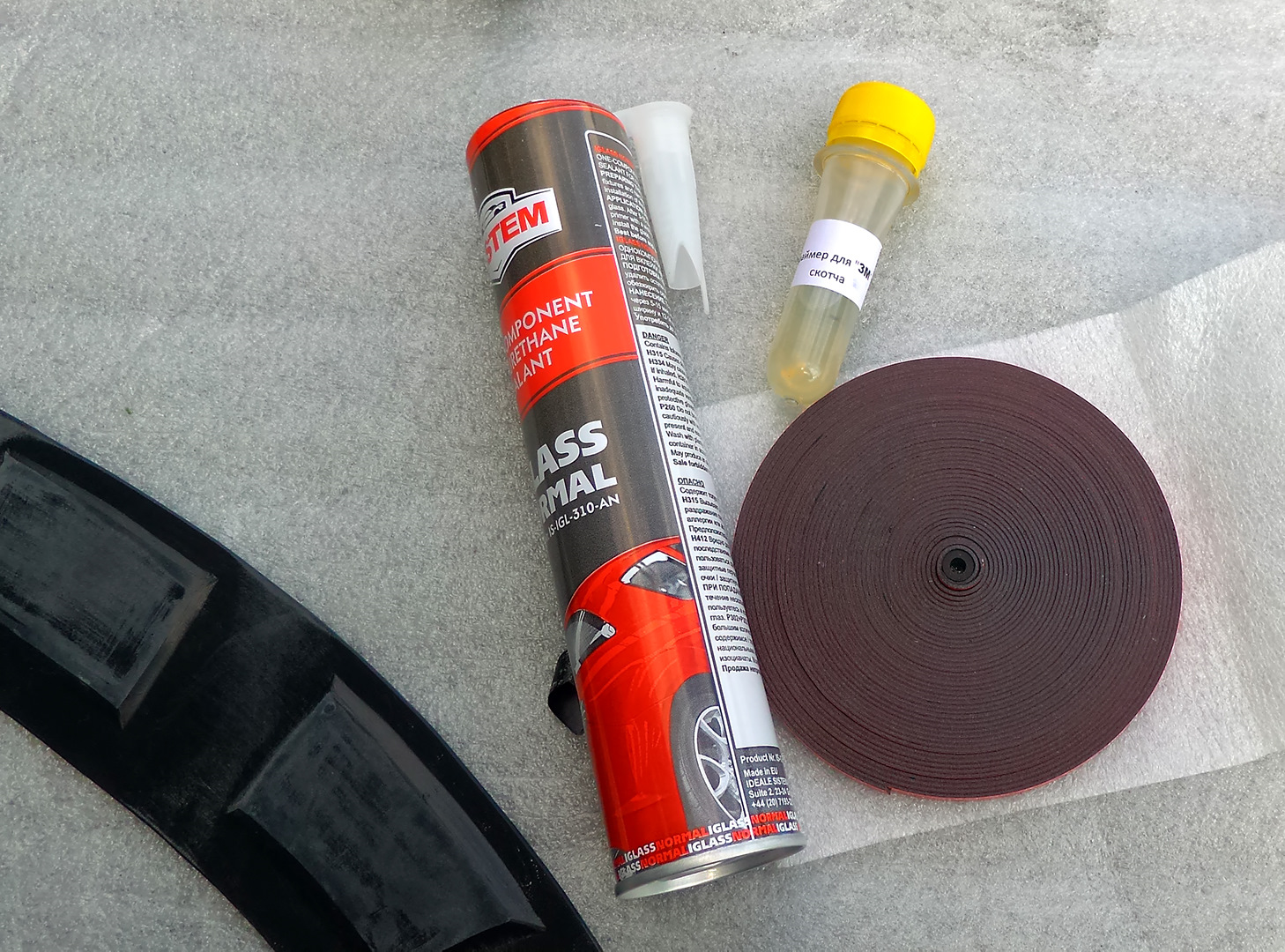

Стекольный клей, праймер для него, обезжириватель, малярный скотч в комплекте.
Праймера мне в итоге не хватило, пришлось на тёщином авто мчаться с дачи в магазин. Обезжиривателя и скотча тоже маловато, но на даче по ним был запас. Если кто будет ставить такой же комплект, позаботьтесь заранее.
Распаковываем…
Фон так себе. Верстак в гараже был занят столяркой. Пришлось фотать на заднем дворе )))
Обрати внимание, что все детали подписаны. Перепутать что-либо невозможно.

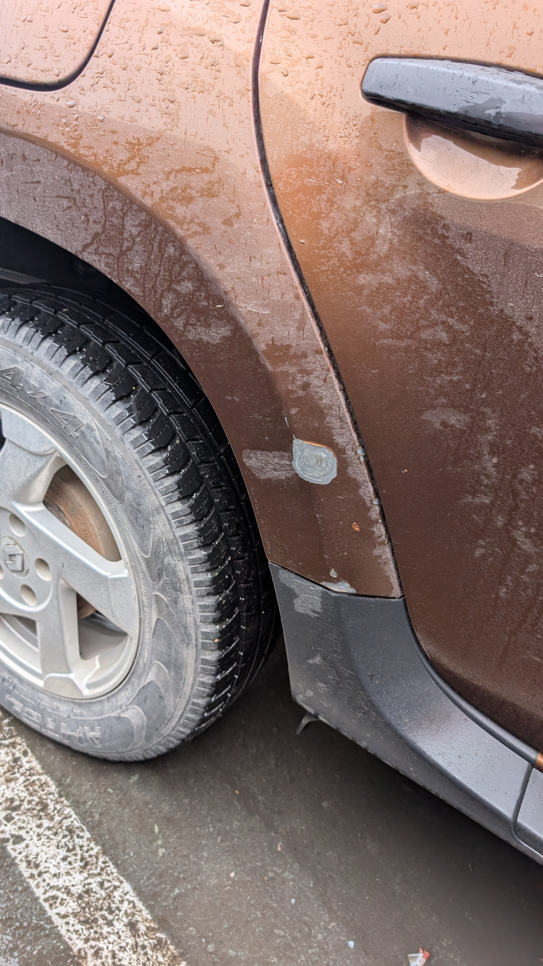

Снимаем брызговики. Моем авто и бросаем последний взгляд на девственно чистые линии крыла. Скоро тут будет сплошная брутальность.

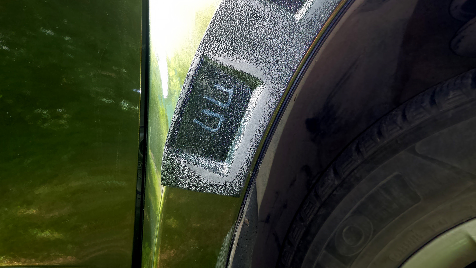

По инструкции площадки наклеиваются с небольшим отступом от кромки крыла и плоскостей разъёма.
Делаем примерку прикручивая расширитель штатными винтами подкрылка и брызговика. Подгонка всё-таки потребовалась, но при этом была самой минимальной.
А вот это усиление под крепление брызговика.
Хорошо видно, насколько смещаются наружу брызговики — дополнительная защита задних крыльев от камней. То есть эти расширители реально расширяют арку (причём в самом нужном месте), а не просто для красоты.

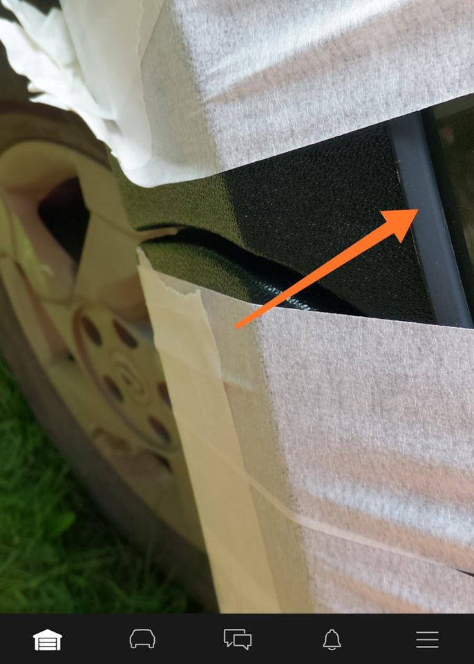

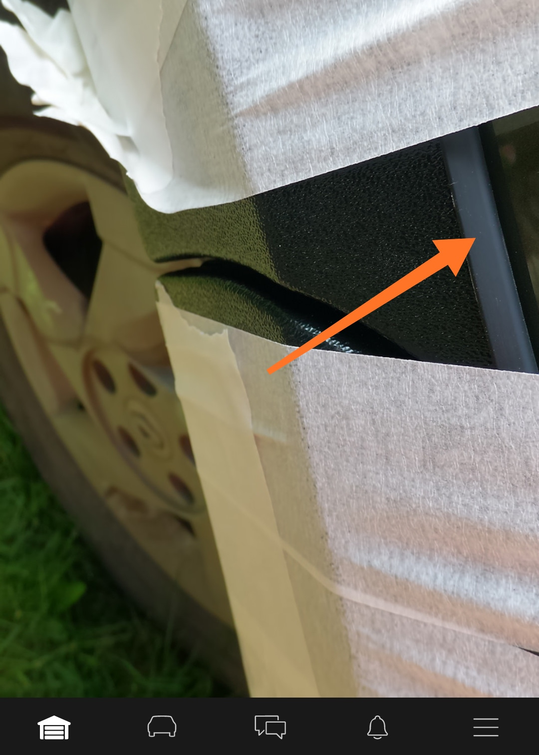

Пока прилегание так себе. Клей достаточно густой, но позволяет в течении как минимум получаса спозиционировать деталь. Аккуратно прикручиваем расширитель снизу винтами крепления подкрылка (сразу не затягивать) и прожимаем расширитель по всей поверхности проверяя позиционирование.
Только убедившись, что расширитель стоит как надо, затягиваем винты и закрепляем расширитель малярным скотчем немного его натягивая (при этом следим за положением и прилеганием).
И только сейчас можно вытянуть язычки защитной плёнки двухстороннего скотча и проклеить его.

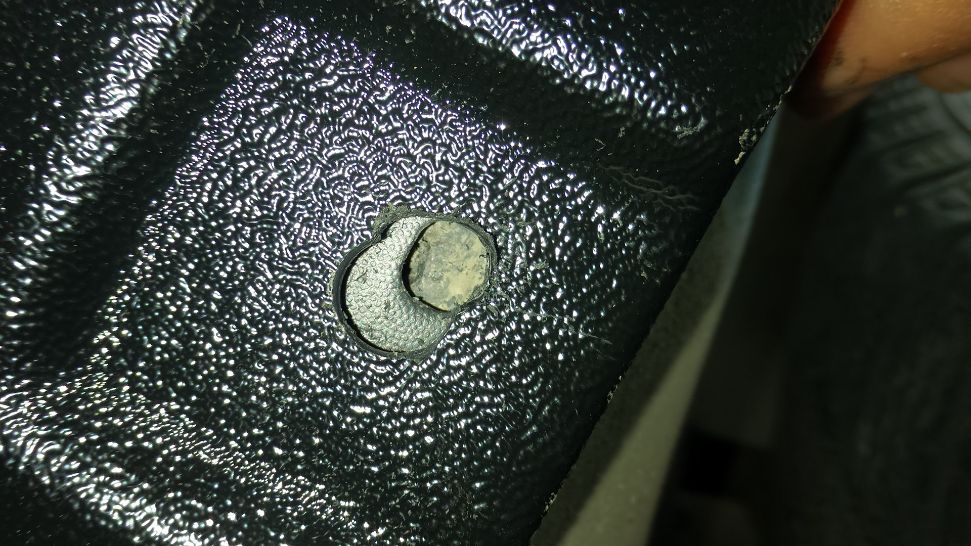

После наклейки передней части расширителя (на бампер) обнаружил неприлегание.
Присходило оно из-за немного смещённого отверстия. Немного отогнул расширитель на бампере и дремелем обработал отверстие.
Теперь всё совпадает.
