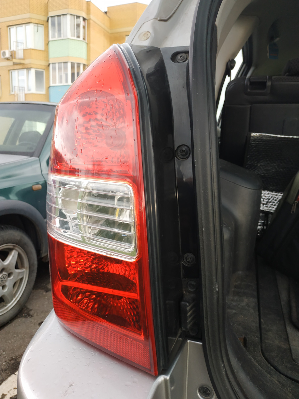

Так как пара пистонов под фонарями, придется их снять, откручиваем
сдвигаем фару вбок и она снимается.Аккуратно отстегиваем фишку и убираем фару в салон. Правую так же.

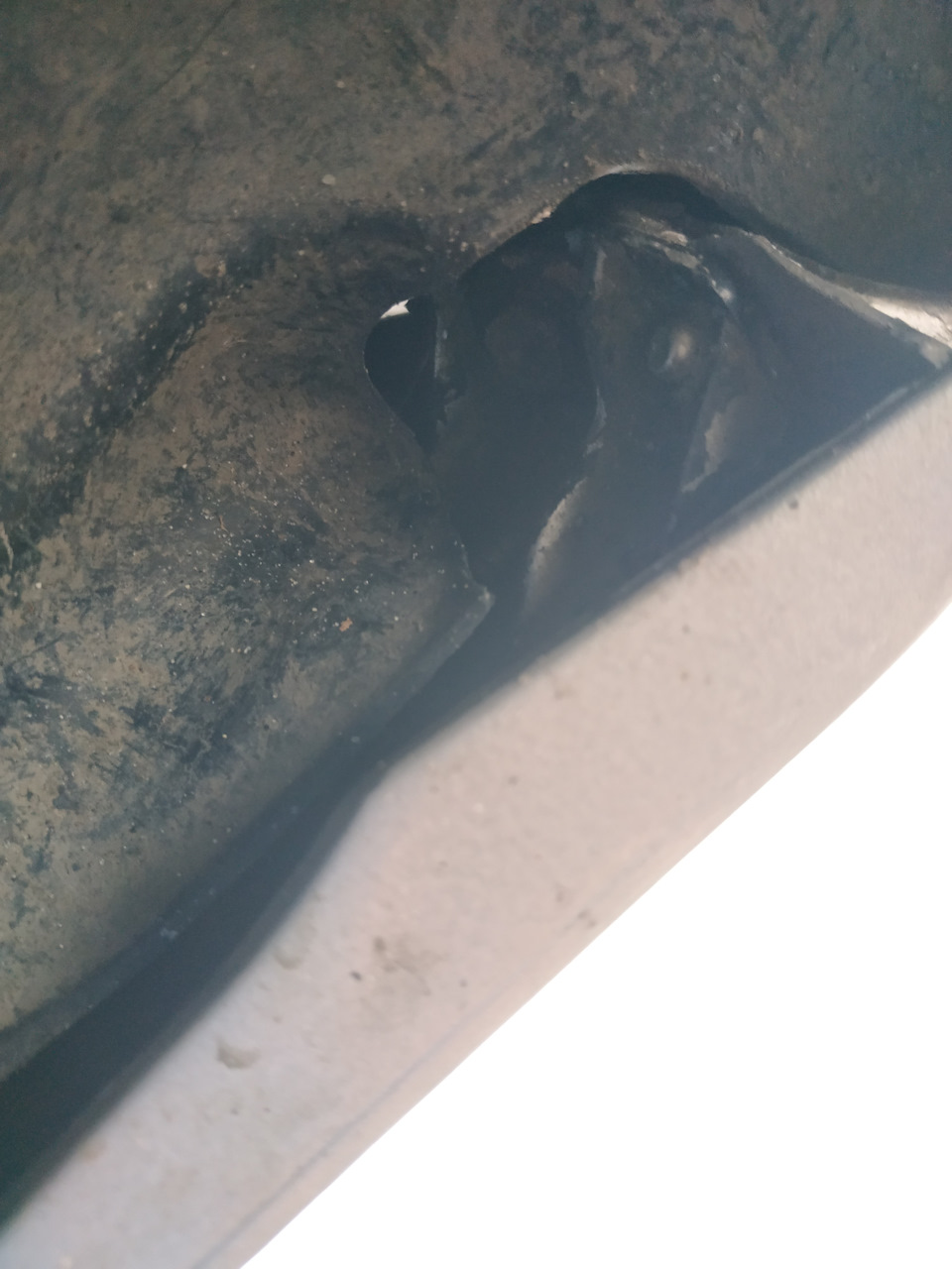

А вот дальше только после того, как поднимете и снимите колесо — придется каждое снимать и одевать, если нет подъемника на всю машину. Потому что подобраться дальше по другому сложно.
Там площадка под это крепление, как то хитро крепится на бампере, у меня сверху заклепки, а снизу плоская зубчатая гребенка держащая плоский выступ-гребень. Очень странная конструкция.

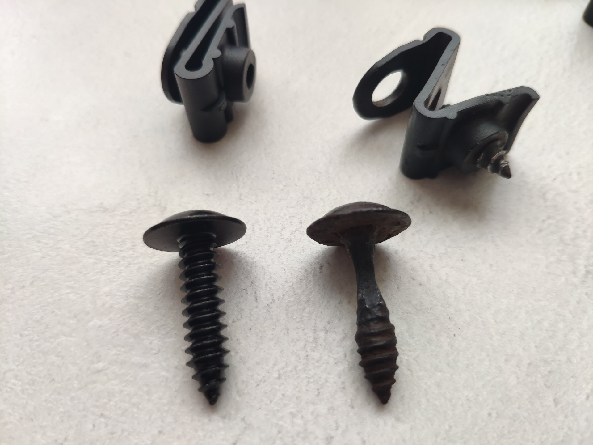

Все это проходил неделю назад, но колесо можно не снимать, а только поддомкратить машину. Использовал маленькую трещетку с крестовой насадкой. Самое сложно в снятии бампера, это открутить эти саморезы (со стороны колеса). У меня они выглядели вот так… См. фото. Один так и не выкрутил, обломал. Завтра буду ставить датчики парктроника — купил новые саморезы и закладные пластины.
