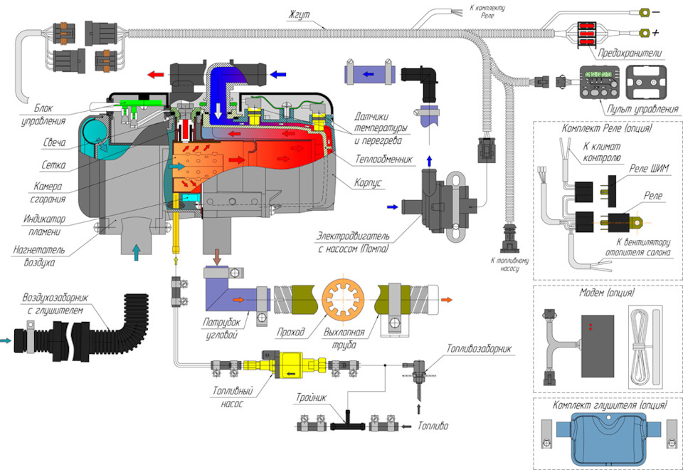

Компания «Теплостар» представляет предпусковой подогреватель«BINAR-5S» нового поколения. Это совершенно новый Российский продукт, ни в чем не уступающий лучшим мировым брендам. Подогреватель «BINAR-5S» обладает расширенными возможностями работы как в режиме подогревателя так и в режиме догревателя. Продукт предназначен для предпускового разогрева двигателя автомобиля объемом до 4л с жидкостной системой охлаждения при низких температурах (до -45°C). Преимуществами подогревателя «BINAR-5S» являются: Компактность, возможность монтажа в вертикальном и горизонтальном положении; Функция догревателя; Управление с пульта-таймера (входит в комплект поставки); Возможность подключения GSM модема вместо или совместно с пультом-таймером. Управление при помощи голосовых вызовов или через мобильное приложение для iOS и Android при помощи SMS — команд (комплектGSM поставляется отдельно); Доступная цена (в сравнении с иностранными аналогами) и высокое качество. Теплопроизводительность — 5±0,5 кВт Номинальное напряжение питания — 12В Рабочий диапазон напряжения питания — 9,5…16В Вид топлива — дизель Расход топлива (не более) — 0,62 л/час Теплоноситель — тосол, антифриз Потребляемая электрическая мощность вместе с помпой (не более) 42 Вт Потребляемая мощность при запуске (100 сек) — 122 Вт Режим запуска — ручной или автоматический пульт-таймер Время работы одного цикла — 20…120 мин Масса подогревателя со всеми комплектующими элементами, не более — 8кг
Комплектация подогревателя BINAR-5S (дизель):
Стандартная комплектация подогревателя содержит:
нагреватель;
пульт управления;
топливный насос;
помпу;
топливозаборник или тройник;
жгуты проводов;
воздухозаборник с глушителем;
выхлопную трубу;
монтажный комплект
Приобретается отдельно:
модем GSM-SIMCOM;

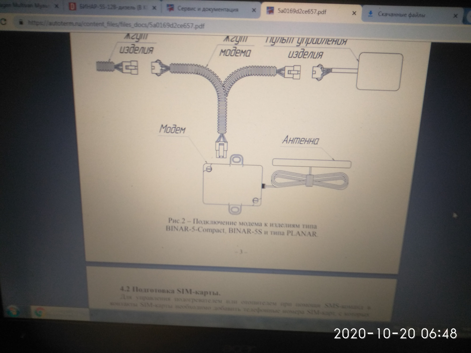

Этим летом перестал запускаться с мобилы, хотя запуск с таймера происходил без проблем

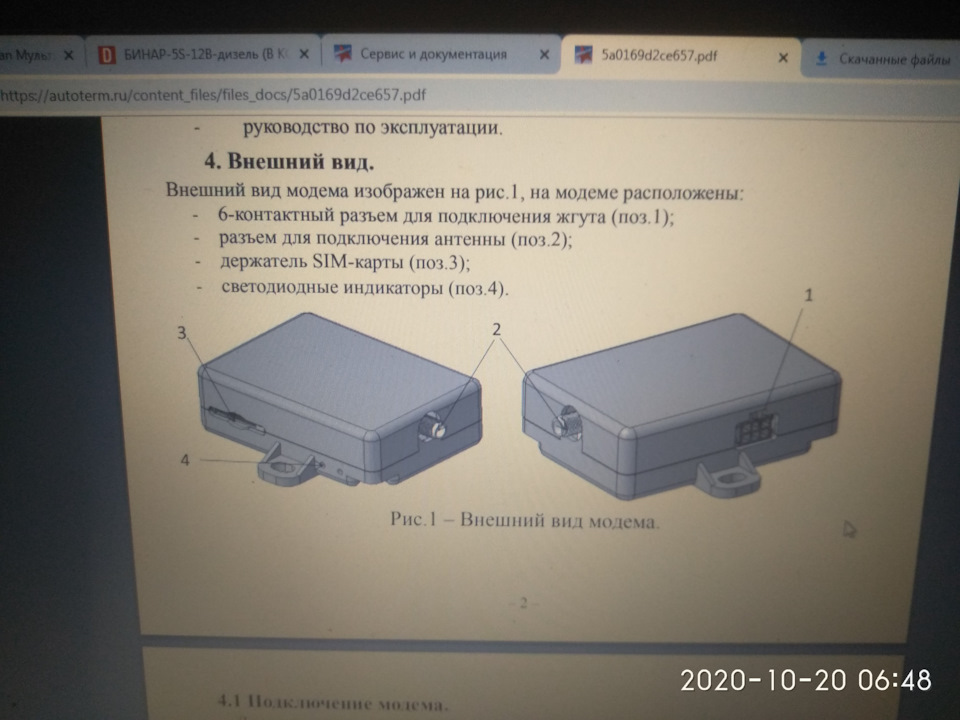

Модем GSM подключается штатными штекерами в разрыв, причём в штекера пульта

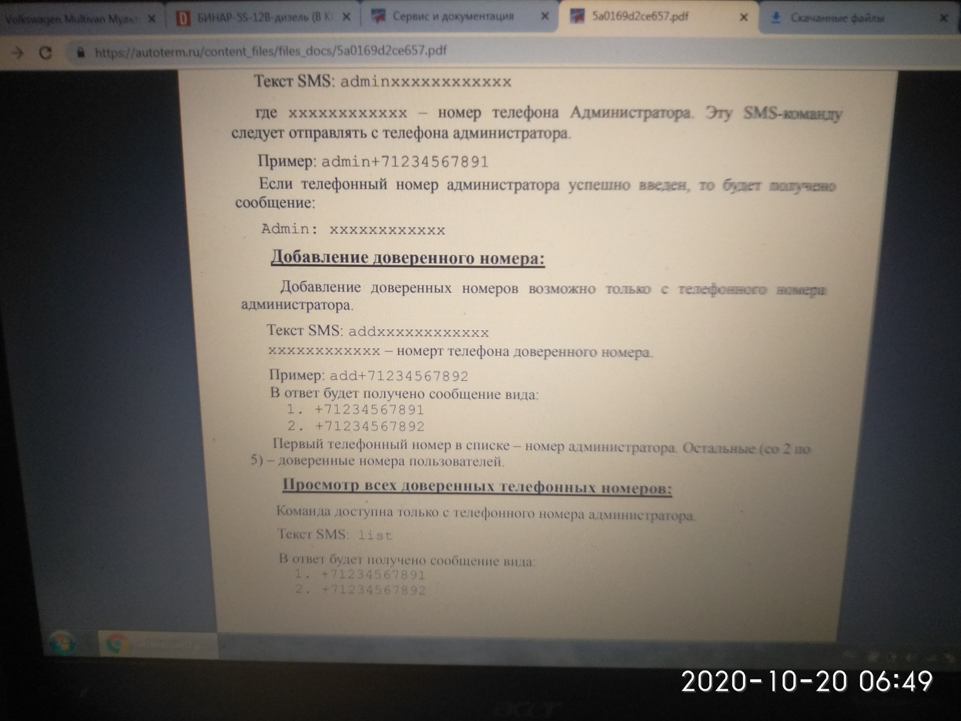

Инструкция по настройке модема.
1. Новую СИМ карту вставьте в любой телефон и удалите из ее адресной книги все контакты. Там их в рекламном смысле может быть штук 20, если какие-то записи не удаляются, нужно обратиться к оператору.
2. Раз уж сим карта в телефоне, создайте контакт администратора. Имя контакта должно содержать 2 символа +1 и ни каких пробелов. Номер телефона +7… Или 8… – это номер, который будет управлять подогревателем.
3. При выключенном питании установите сим карту в модем, подключите питание. Красный индикатор загорится, а зеленый будет часто мигать, это модем пытается зарегистрироваться у оператора. При удачной регистрации мигать будет редко (раз в 2 секунды) и коротко.
4. Теперь можно позвонить с этого телефона на модем. Если все записано правильно, то модем в ответ пикнет 2 раза и запустит котел. При повторном звонке – пикнет 3 раза и выключит.
5. Переходим к настройке приложения Autoterm Control (но не Autoterm Control 2). Записываем номер телефона модема в формате +7…, при правильном количестве цифр запись становится зеленой. Выбираем изделие (Бинар, Планар и т.п.)
6. Если телефон двухсимочный, то необходимо настроить в телефоне (не в приложении!) страницу управления СИМ картами. Необходимо снять флажек в пункте «Спрашивать каждый раз» при отправке СМС. И указать явно с какой СИМ карты отправлять сообщение.
7. На СИМ карте в модеме должны быть какие-то деньги, иначе она не сможет отправить СМС.
8. Ссылка на приложение последней версии.
cloud.mail.ru/public/31qC/4XmCR4A4Q

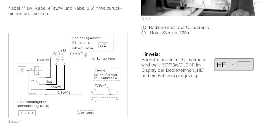

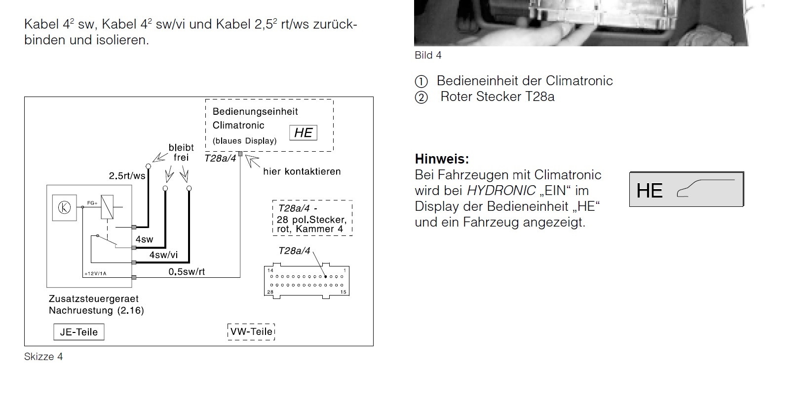

У меня уже два года стоит .там просто есть функция при прогреве двигателя выше 40 включать отопитель в системе без климата просто кидают провод на выключатель печки а с климатом как быть какой провод включает отопитель
Есть родные схемы для Эбера, нужны?
Добрый вечер а подскажи как подключить отопитель чтобы он включался при прогреве если у меня климат
Честно, не знаю
Но думаю, надо врезаться так, чтоб котёл изначально грел двигатель, а не теплообменник отопителя
bigboossssss
Пофиг, климат или обычная печка, на Т4 с завода, сначала греется салон(экология, мать её). Но на блоке климата есть контакт, для включения разморозки стёкол, при включённом предпусковом.
Где этот контакт
На блоке климата
А можно ссылку на это все
pdfslide.net/documents/d3wz-aufruest.html
