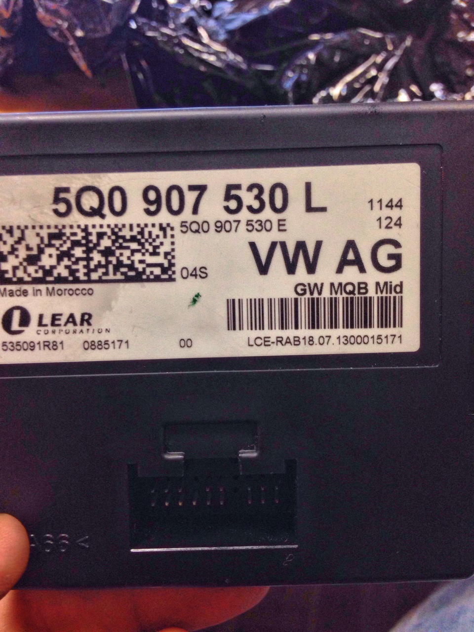

Ну так вот, понеслось)))естественно мне нужен был гейт и я его заказал Evgen27,он как раз ставил линзы и заказал себе самый полный гейт, а я отхапал его))немного ожидания и он пришел.
Далее последовал провод для подкшки)выкладываю.
Ну естественно купил бардачок, что бы было все по феншую!фотки нет.
Ну вот и настал ехать к dtech, ребятки установили все супер супер, осталось только usb долелать, так как машина у меня 13го года то фишка юсб не поддерживает питание, короче заказал жду.
Ну а вчера сьездил к ОД и мне сняли защиту с гейта и мой руль ожил, все кнопочки работают, все переключается.блютус тоже работает, вещь супер, дальше камеру воткну!

молодца! а что с юсб не так…рассказывай подробно?) что там не так 13года
У тех у кого старый свинг подовалось питание одним проводом, без доп питания в 5 вольт, а вновых у кого болеро и новый свинг идет чуть другой провод, вот щас заказал новую фишку и никак не мугу найти провод от сд ченджера до юсб
похоже что такая же фигня и у меня со свингом 2014г…не пашет юсб
Когда сделаю, скажу номера и что куда)
ок)…от блиадь ваг.вечно что то мудрит
wirus
а что за фишка…номер есть? или распиновка?
Фишка — имеется ввиду, наверное, порт usb. С 15-го м.г. ставят 5Q0035726B (или 5Q0035726C — они вроде похожи), а раньше был 5Q0035726. На новых портах есть отдельный разъем под +5 вольт и отдельный под данные, а раньше был всего один совмещенный.
Да это я знаю, я ее заказал, вот только провод под эту фишку я ни как не могу найти)
Да это я Evgen27 ответил ;) А вот провод — проблема. Его в официальных каталогах не видать, на ebay или ali тоже тишина.
А если у кого то снять и посмотреть номер, на нем же набит?
Теоретически возможно, но не факт, что этот номер пробьется по каталогу.
В крайнем случае, можно взять провод от прежних фольксвагенов, как я делал для своего коламбуса, и дополнительно прокинуть питание. Это как запасной вариант. Ну а основной — подождать, пока Reminator опубликует отчет. Он вроде как решил проблему замены старого свинга на амундсен, где, по идее, такая же ботва с usb.
