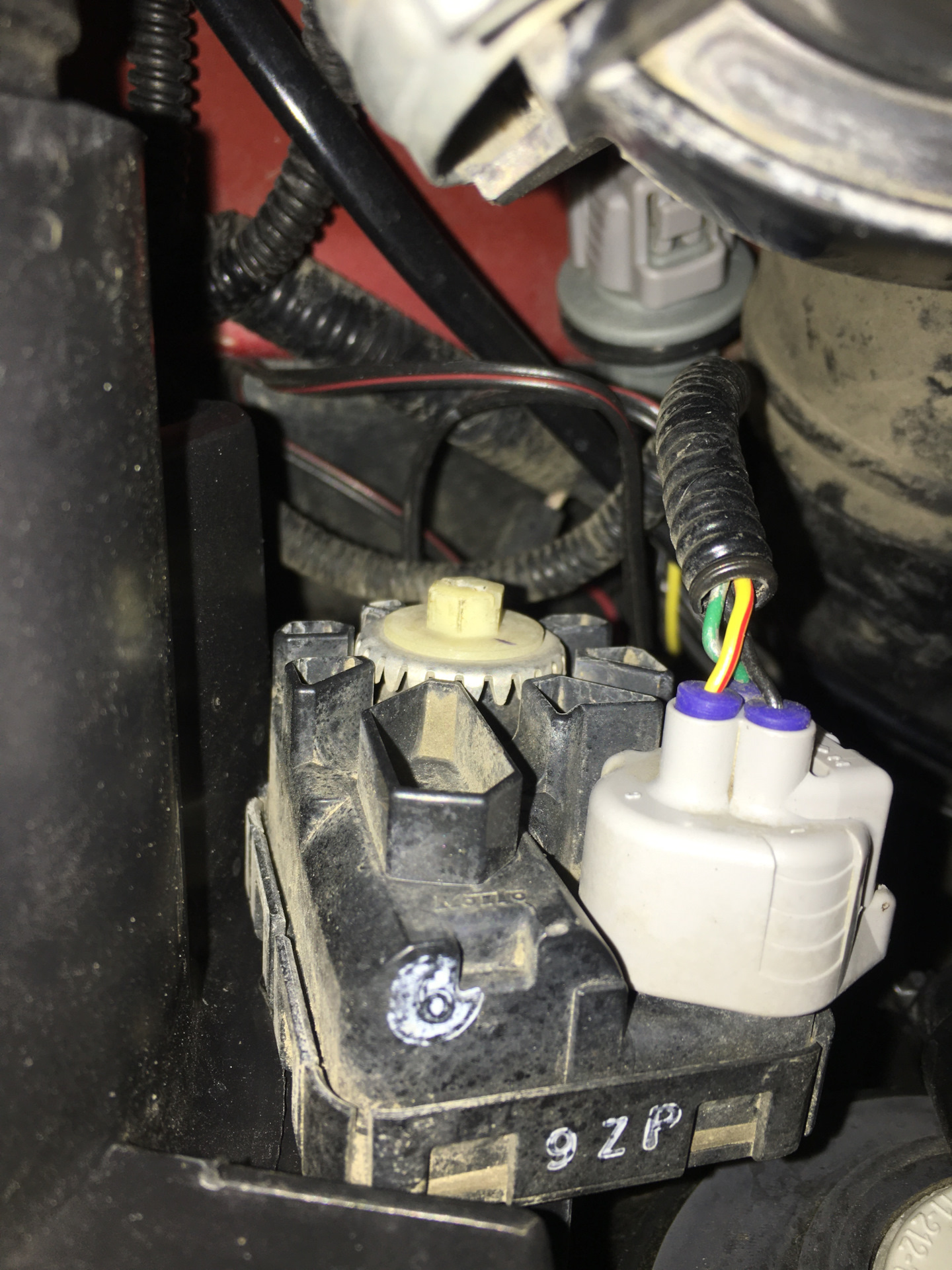

Кто то спрашивал как регулируются фары вручную? По центру ключ на 8, регулировка по вертикали (зубчатое колесико). В углу, длинной отверткой (крест) — по горизонтали, можно ключом, но не подлезть.
