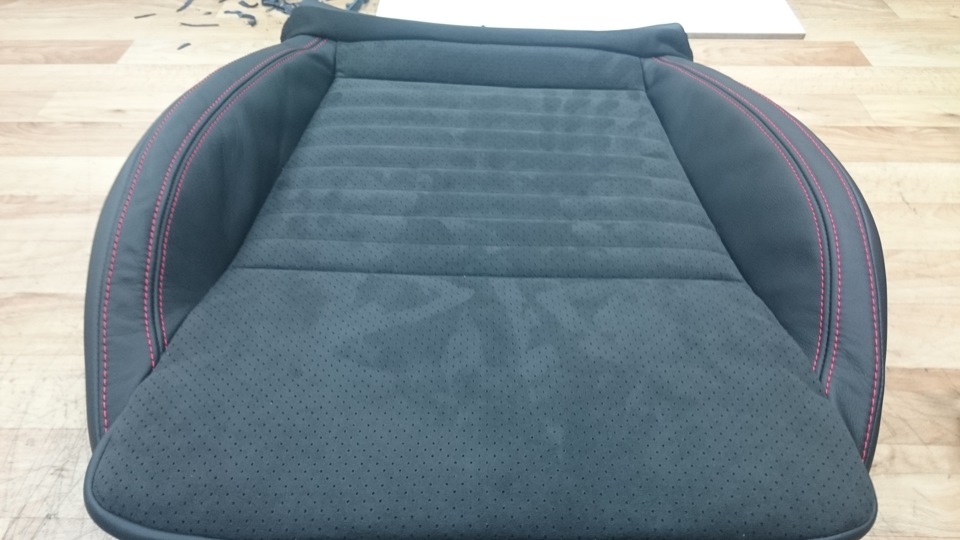

Перфорированная алькантара и без вариантов. По практичности она конечно немного проигрывает, хотя тоже чистится "на ура", но сидеть на ней намного комфортнее и приятнее: и летом, и зимой.
Многие наверняка видели в инстаграме "тизер":
Да да, это мой задний диван, который я отдал еще на прошлой неделе, во вторник. Готов он был уже в среду, в обед, это чтоб оценить скорость выполнения работ :))

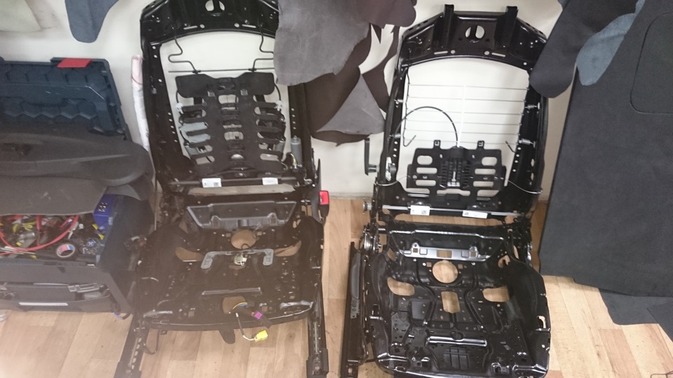

С передними сидениями было все намного "веселее", т.к. попутно было решено исправить недочет с электрорегулировками и памятью, которым обладают все без исключения машины со спортивными сидениями до 2015 года выпуска :)
Для этого были куплены передние сидения с электроприводами от октавии в кузове 5E, в сборе, б/у из Польши
Работы по "модернизации каркасов" производились мной, а пошив, как уже стало понятно, в студии FaT-ToNy.
Много фотографий не делалось, тупо не до этого было, работы по двум передним сидениям заняли целый день.

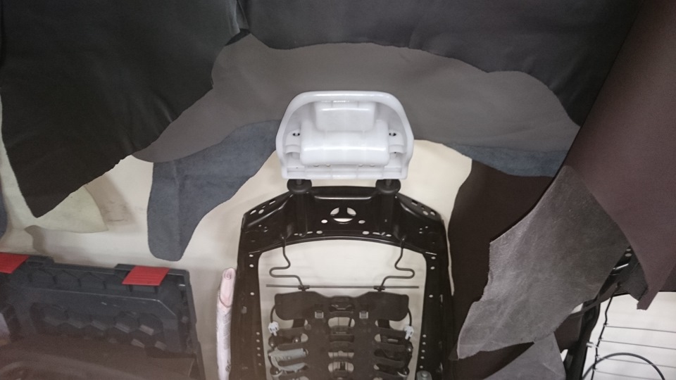

С моих сидений снималось абсолютно все, с новых тоже, в качестве "донора" использовались только каркасы и проводка. Всю безопасность ставил свою, у нее "прозрачная" история да и мне так спокойнее.
Вот сравнительное фото двух каркасов:
Слева новый, электро, с уже переставленными на него подушкой безопасности, ремнем, датчиком присутствия пассажира

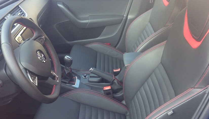

А вот отличие каркасов спортивных и обычных сидений:
Другими словами — их нет, просто подголовник вставляется "под обшивку" :))

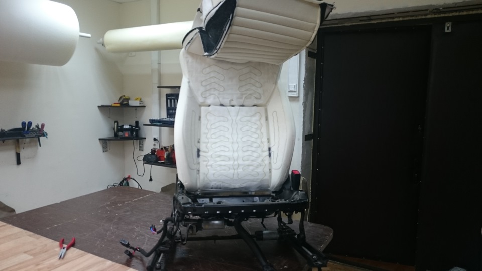

К обеду постепенно начали вырисовываться новые обшивки:
И начался нудный и мучительный процесс натягивания их на сидения. Самый долгий и сложный процесс…

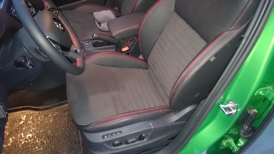

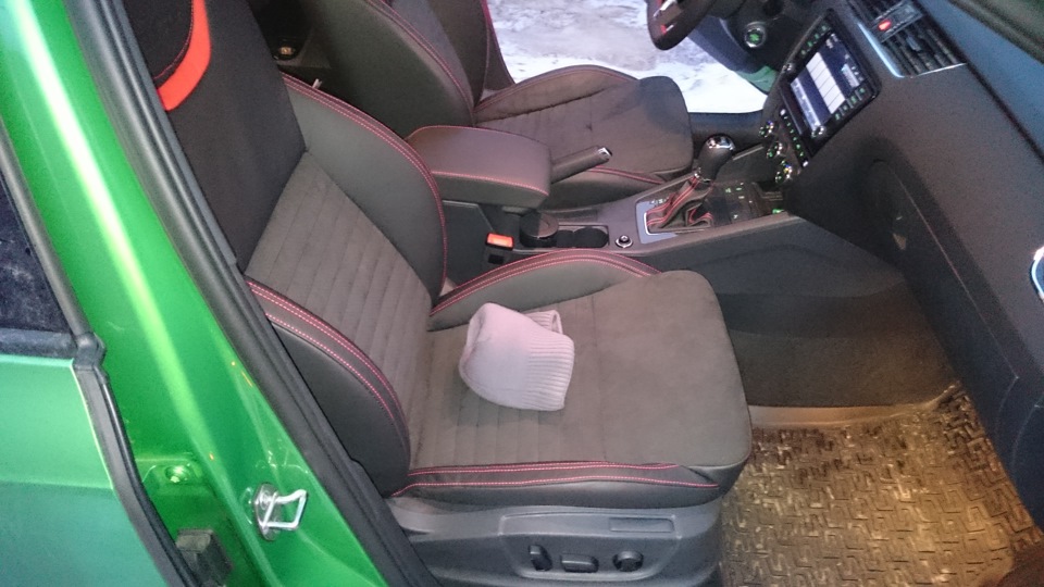

Но несмотря на "тяжелый" день финальный результат меня очень радует:
Антон! Еще раз огромное СПАСИБО! :)
