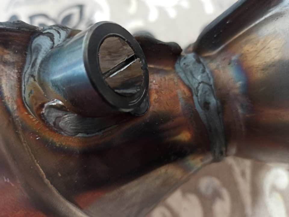

Как оказалось у меня горячка стояла более современная и пришлось трубу заказать от s70, заказал марки BM Catalyst, выглядит вроде не плохо, хотя швы сварки на мой не опытный взгляд выглядят так себе. Подошла прекрасно

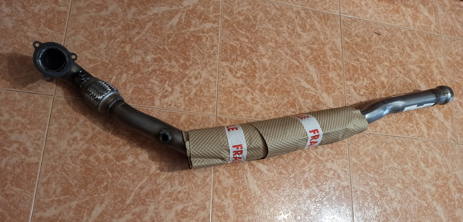

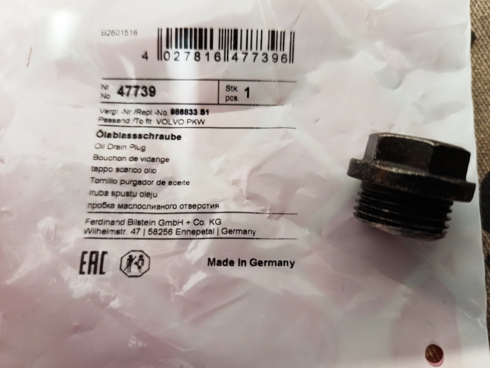

У трубы на 2 отверстия больше, чем у моей трубы, что у s70 3 лямбды что ли? Изначально я увидел только 1 лишнее отверстие, поездил по магазам и не нашёл нужного болта, чтобы закрутить. Болт нужен М18х1.5 длиной 2см. Купил вот такой вот болт не знаю от чего
Который пришлось подрезать, чтобы внутри не торчал, подошёл отлично
Потом, когда снял с катализатора картонку увидил ещё одно отверстие того же диаметра. Чтобы не ждать ещё 1 день из отрезанного куска болта сделали ещё один и вкрутили

Чел, ты же потом это не выкрутить)))))
А зачем? :)

Знакомая труба)) Вообще странно почему у тебя лямб нет. Как корректировка смеси происходит тогда?
Одна есть
Ааа, все вкурил, там 3 отверстия на трубе
напиши артикул даунпайпа)
Номер BM90664
Полный номер BM90664-47645-004908437
Стал даунпайп?без косяков?не считая лишних отверстий под лямбды

отличный шов)
