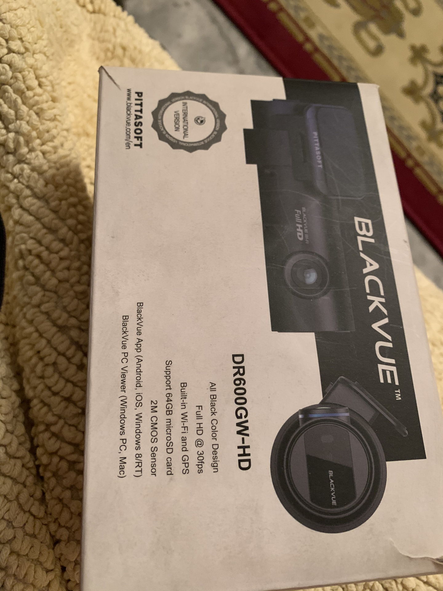

Решил и вами поделиться инфой, т.к. может у кого-то тоже возникнут траблы при пере прошивке регика, инфы в инете полно, но все же есть свои танцы с бубном. Во общем поехали…
Я постоянно обновляю все приложения на своем телефоне и вот недавно обновилось приложение BlacVue до версии 1,82, после чего в настройках меню регика появились 2 непонятных пункта написанных на корейском языке, а в самом приложении появился пункт о доступной новой версии ПО 1,003.
При покупке регика ПО стояло версии 1,002 RUS.
Я через мобильное приложение загрузил новую прошу, сажусь в тачку, кручу круч, врубается рег, захожу в настройки рега, вижу пункт об возможности обновления ПО, обновляю, рег перезагружается, и пиз…ц грит мне не совместимая версия программы.
Как всегда, обычным делом начинаем — OK Google: how update firmware blackvue up to 1.003 =)
и вижу старый проверенный способ — через комп. И так что мы делаем:
1. Качаем прошу под Винду или Мак (у кого что)
Click Here for Firmware Update Windows
Click Here for Firmware Update MAC
2. Качаем прогу sd formatter 4.0 for sd/sdhc/sdxc
3. Через прогу sd formatter форматируем карту памяти, заранее снятую с регика
3. Копируем ранее скаченную прошивку и разархивируем папку Blackvue на SD-карту
4. Вставляем SD-карту и включаем рег для обновления прошивки
5. Ждем, рег при этом грит я буду прошивать ПО, прошивает и грит привет, все чики пуки.
Теперь вывод, я понял, что когда я приобрел рег на нем стояла последняя проша, которая была установлена последним способом, поэтому обновление проши по воздуху не являлось возможным. Поэтому друзья перед обновление ПО, убедитесь, в методе с прошивки рега — как это было раньше с iPhone 2 и 3 поколения, кто помнит и делал, тот поймет ;-)
Всем удачи и прямых рук =)
