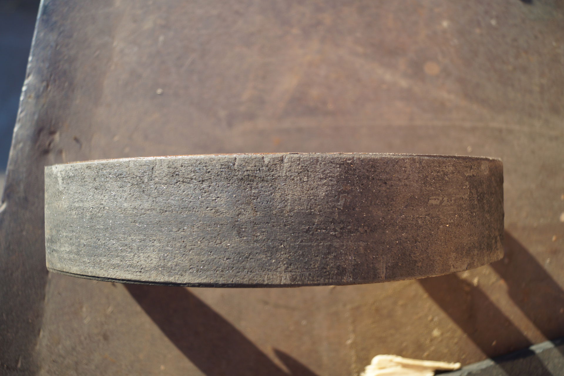

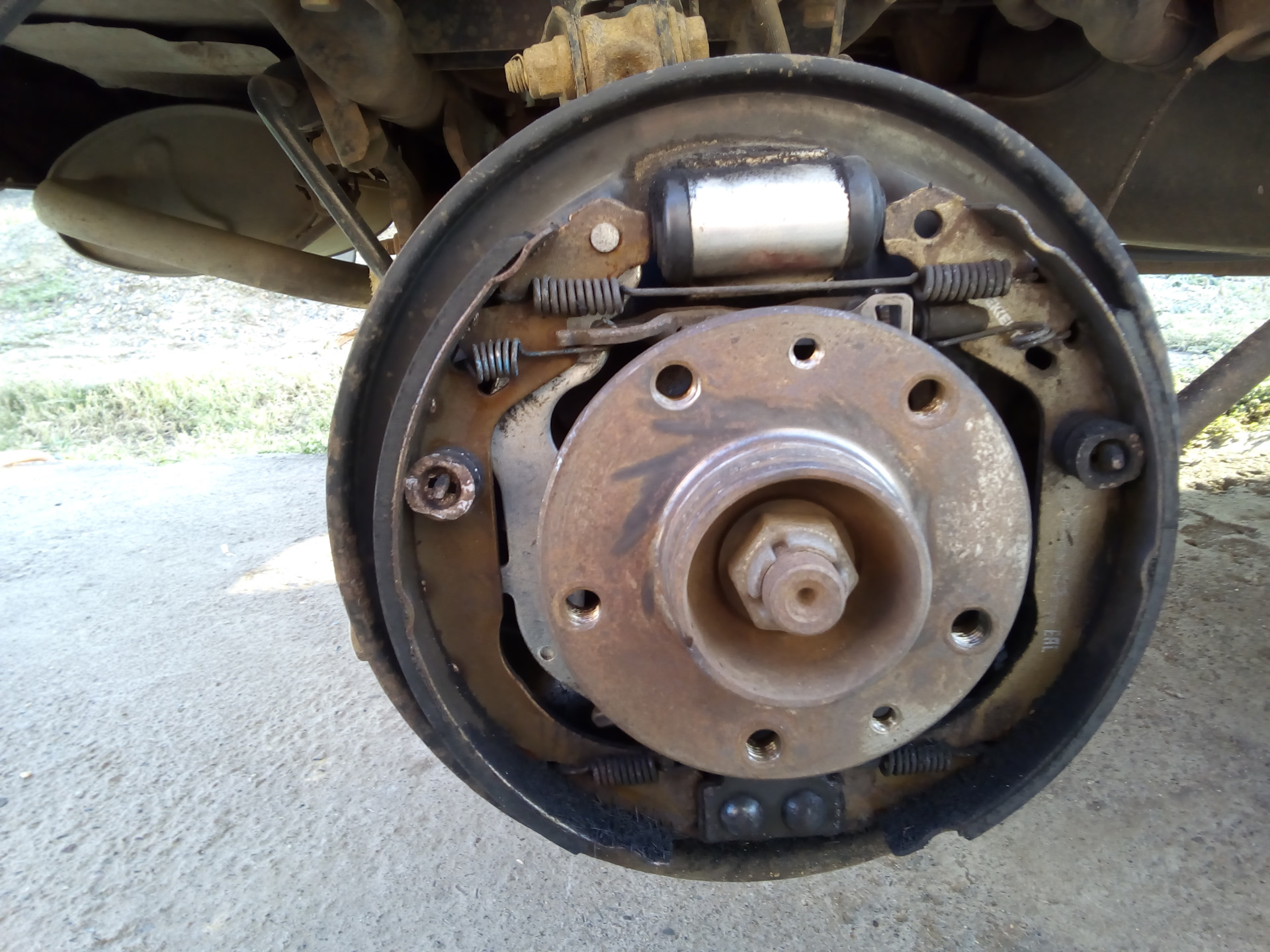

Когда я предыдущем посте писал www.drive2.ru/l/569766376831451596/, что колодки задние меняные, я тогда обрадовался, думал хоть колодки здесь поменяли, обслуживали хоть изредка. Поставил новые троса, поменял один тормозной цилиндр и радовался…Какие именно колодки стояли, я особого внимания не обратил, видел что неизвестный мне неоригинал. Но полез менять подшипники, а заодно поменять болты схождения, и понял, что колодки нужно менять.
Я такую фирму где-то слышал сдесь на драйве, но не сталкивался
Сам бы вряд ли заказал, я люблю проверенные решения

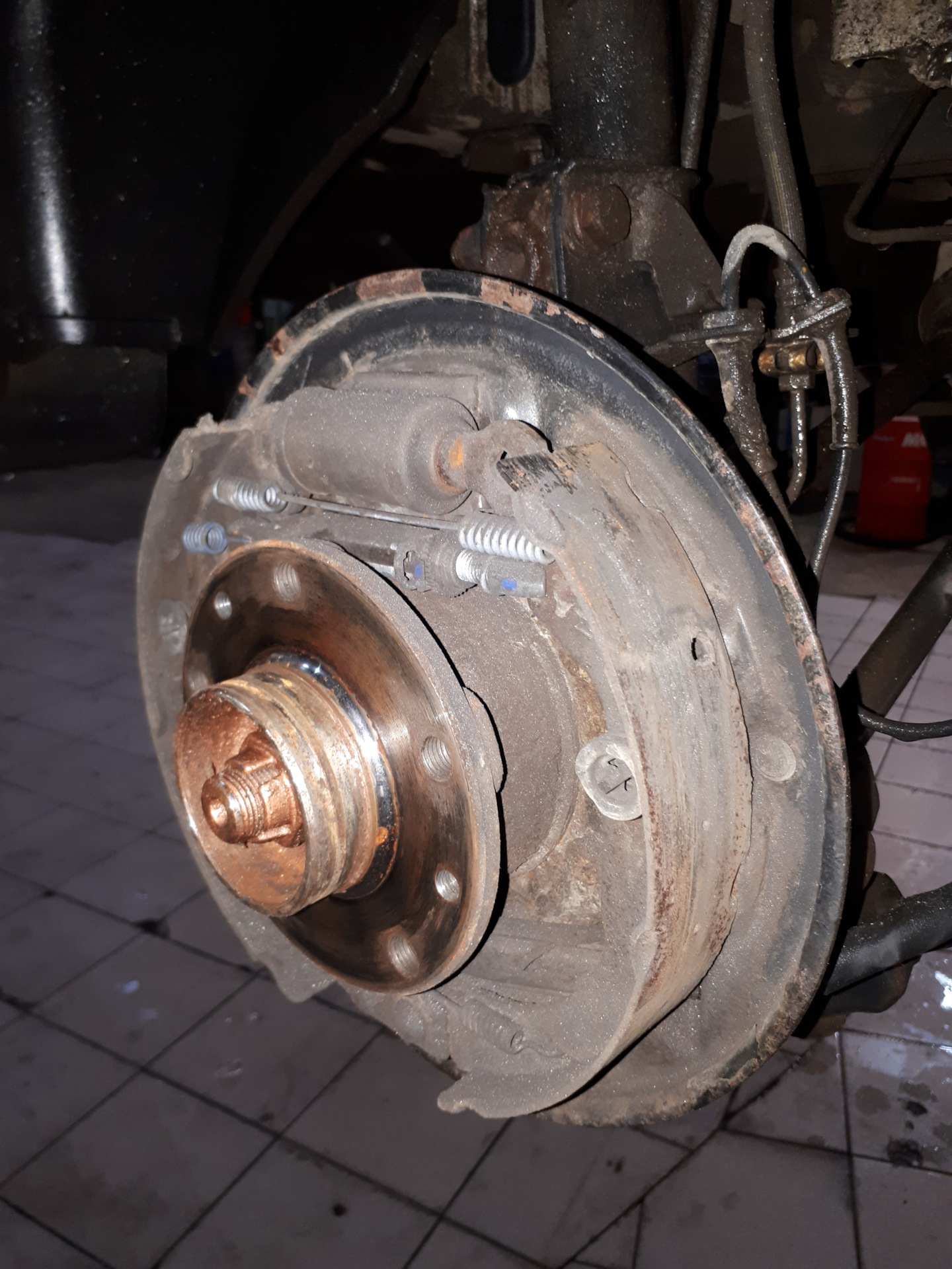

Когда я поменял троса ручника и тормозной цилиндр, тормоза стали нормально работать

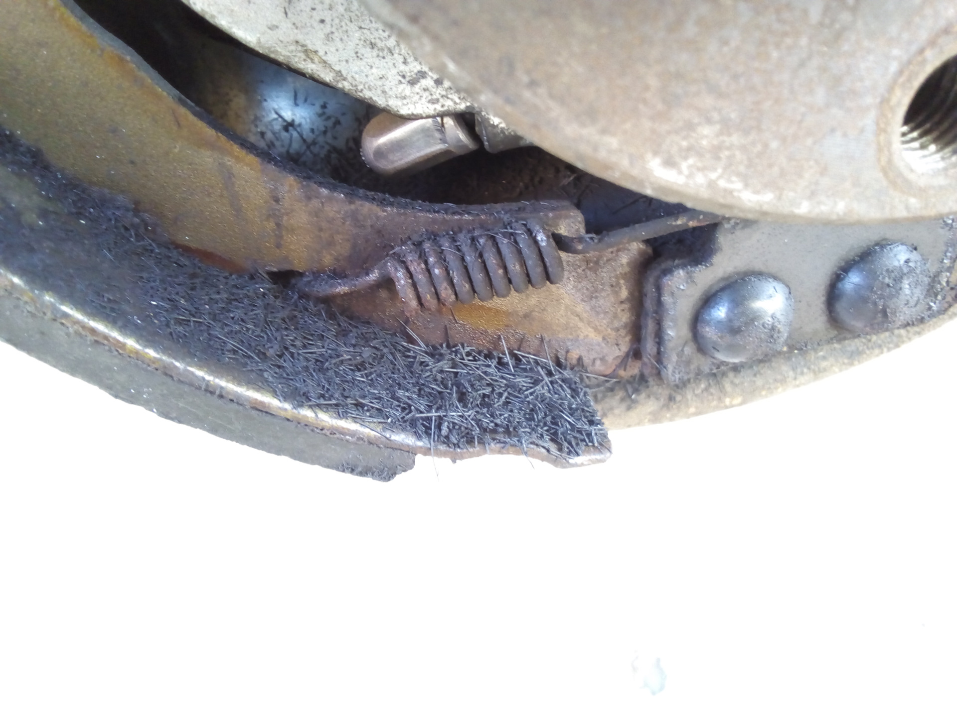

И притираться колодки…они поэтому и выглядели новыми, так как практически не работали
Я попровавал и ножом стругать, вообще легко, хоть салат готовь, что за фрикционный материал, хрен этих китайцев знает
А проехал я километров 200, не больше после замены тросов
Заодно я убрал горящий чек тормозов)) С другой стороны такой же чистый))) датчик ABS

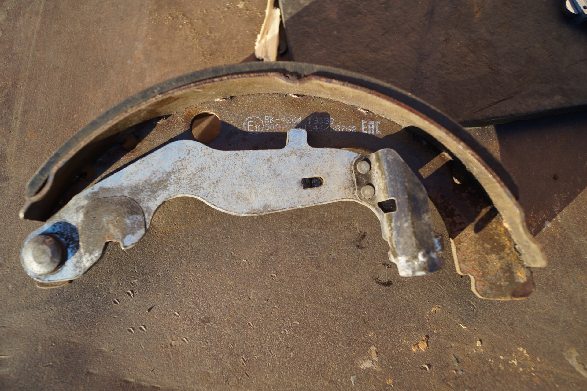

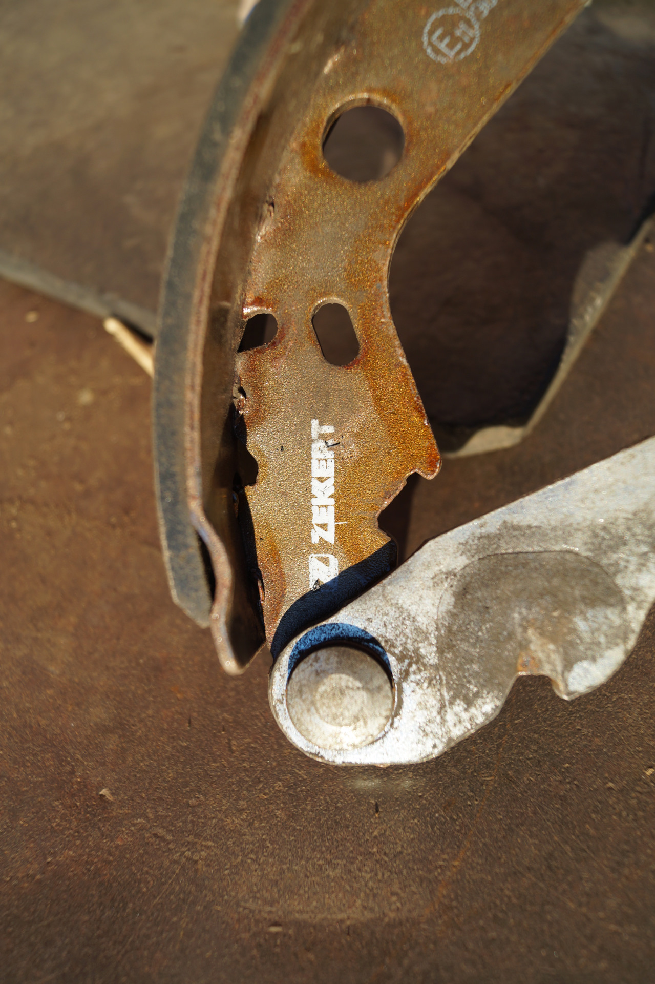

Это не все проблемы с этими колодками

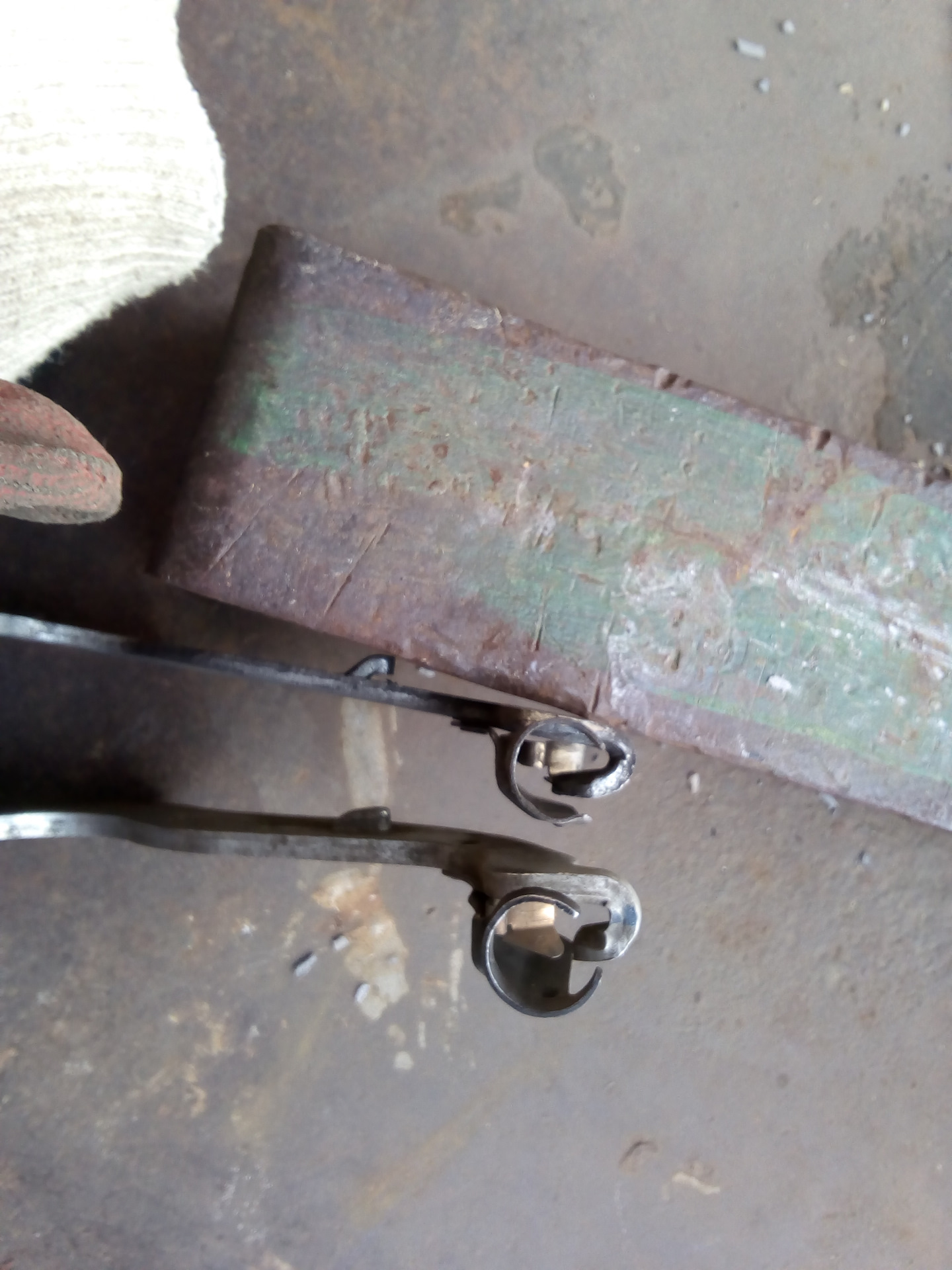

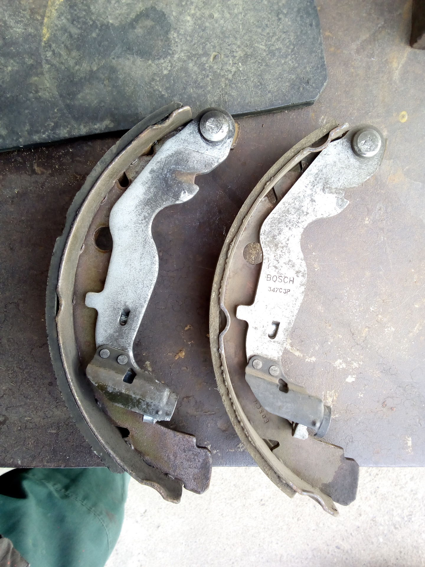

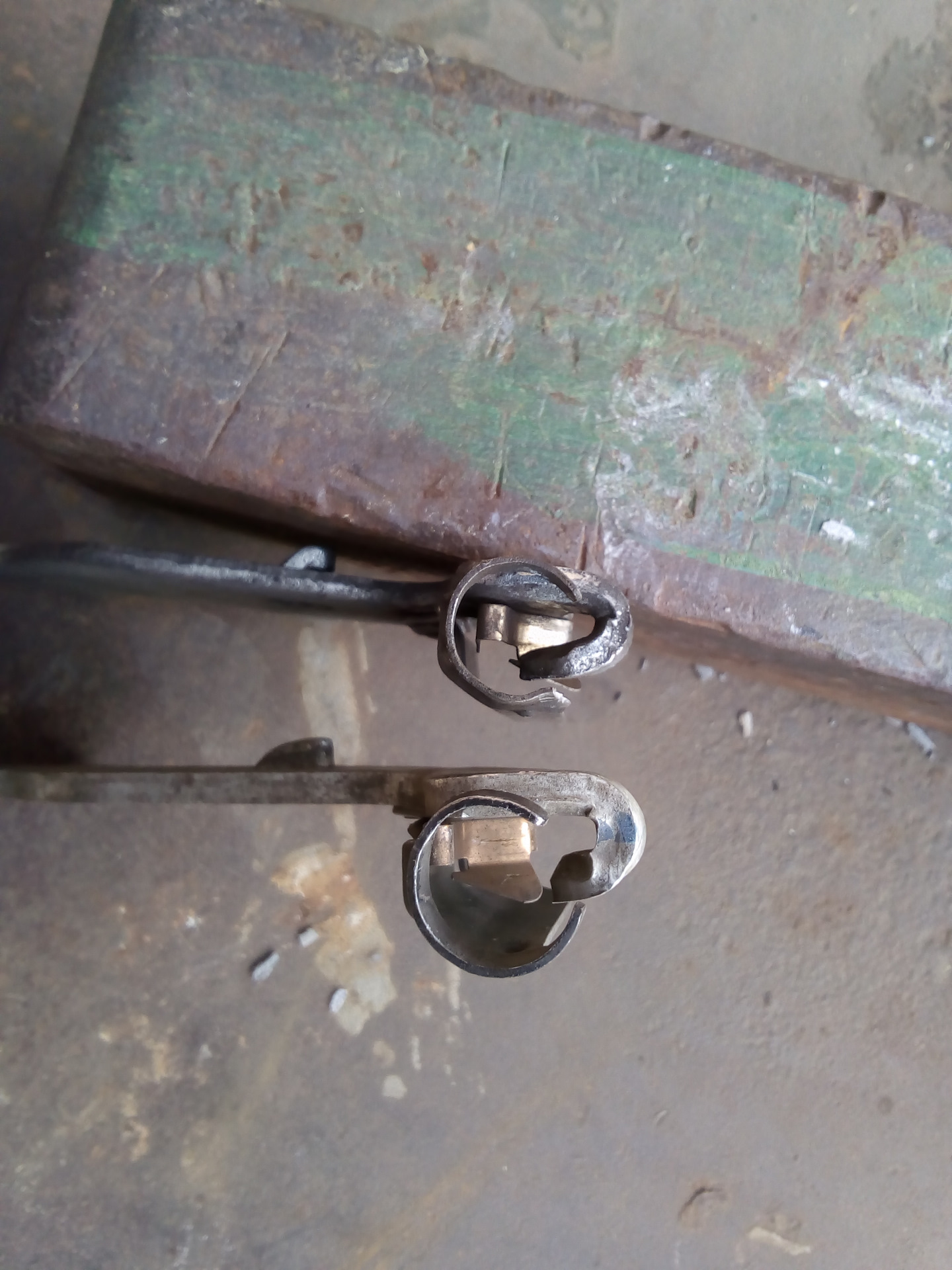

У них по разному сделан паз для троса ручника, в zekkert это сраный, трос не вставляется, как на оригинале, только сбоку можно завести его, внизу оригинал
На фото видно разный размер паза, нижний оригинал

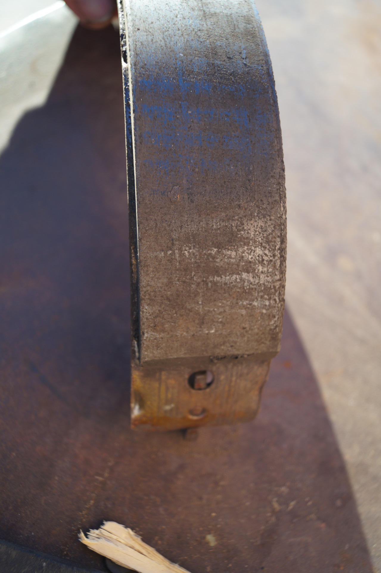

Но и это ещё не всё…

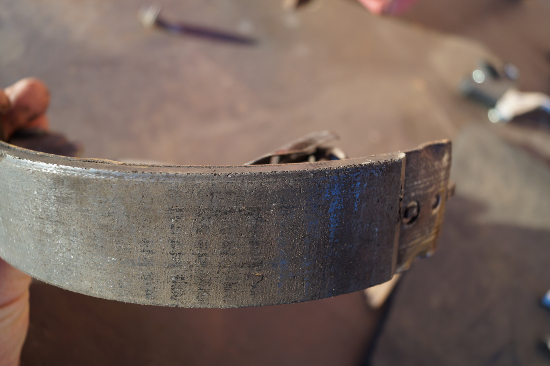

Приклеено КРИВО!
КРИВО!
КРИВО! Вывод такой, ZEKKERT в ТОПКУ!
Рассуждать о том, что эта накладка при таком качестве изготовления и материала, вполне может отвалится от основания я не буду, этого не было, колодки были практически новые…

Только по поводу сильно изношенного барабана пока не согласен. Во-первых он не так уж сильно изношен, я сравнивал с новым. По крайней мере так стругать он не должен. Во-вторых я эти колодки и так ножом тоже "стругал", мягкие какие-то, с бошем такой фокус не прошёл. В третьих, криво приклееная колодка лично для меня брак, на боше они приклеены ровно. Если эти мудаки не могут приклеить, у них и паз кривой, и фрикционный материал самый наверное голимый, что можно купить. Сейчас поезжу пару-тройку сотен км, сниму, посмотрю, что там теперь с бошем. Если ваша теория по поводу изношенного барабана подтвердится, картина будет тоже не очень.
Я теории никакие не строил. Я написал, что вижу признаки сильного износа барабана. Далее необходимо произвести инструментальный контроль (замер размера) и уже на основании него принимать решение о замене. Окончательное решение, разумеется, за Вами. Барабан можно не менять. Сильный износ барабана после притирки колодок никак себя на эффективности торможения не проявит (у механизма компенсации зазора достаточный запас). Единственное в чём будет проявление — снизится пробег до следующей замены колодок.

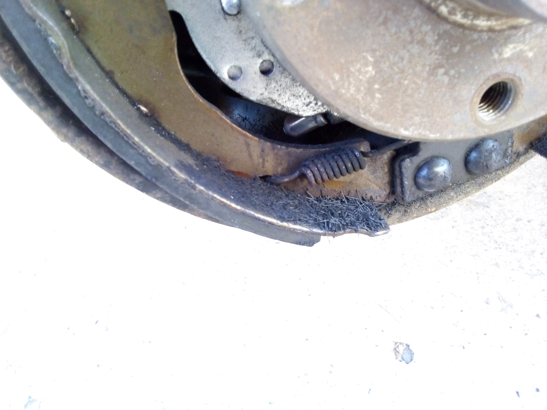

Тормоза у зеккерта конечно же не очень, но свои деньги отрабатывают.

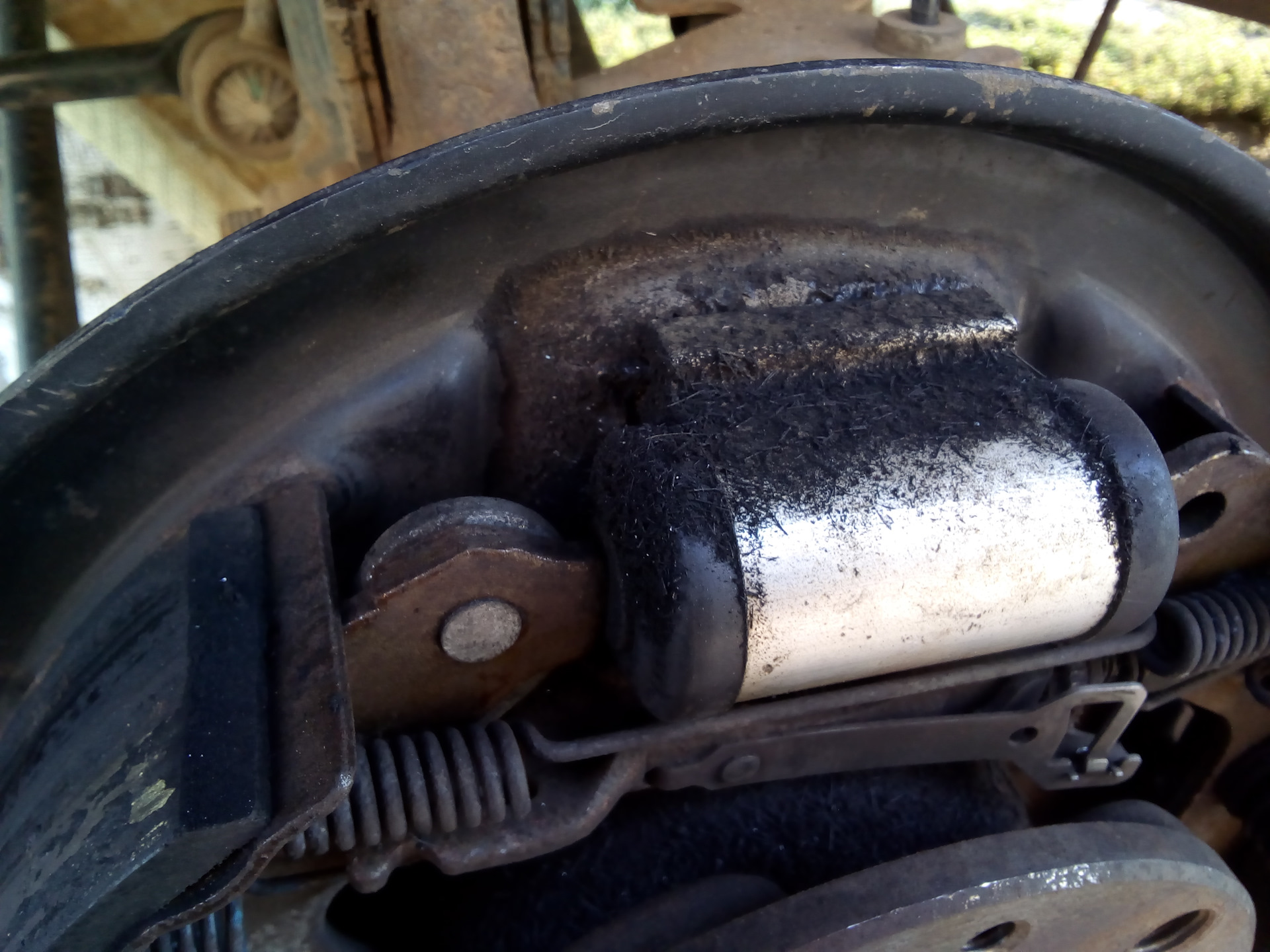

Что касается стружки, это следствие попадания на колодки тормозной жидкости. Как не странно, тормозная жидкость разъедает тормозные колодки. При эксплуатации верхний размягченный слой фередо скатывается ну а дальше все на фото.
Криво приклеена! Да. Неприятно. Но при установке на Новый барабан значения не имеет. При установке на б.у барабан механик всё равно сточит фаски с колодки иначе регулировка и последующая притирка колодок будет некачественная.

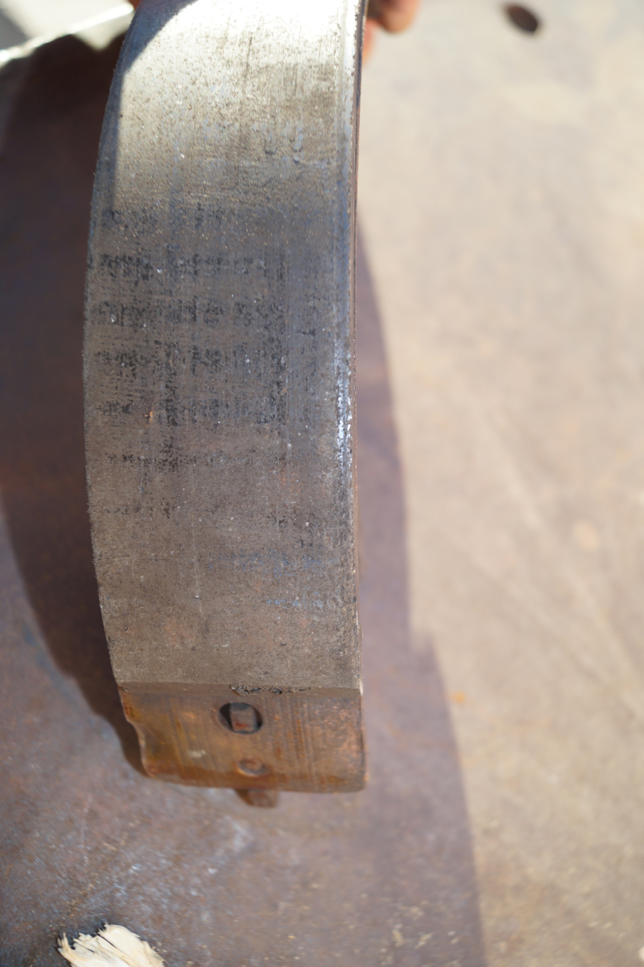

Замечания по фоткам. Крупная стружка — это ненормальная притирка, это, что называется "дерёт колодку".
Наклеенная со смещением накладка — это не беда. В пределах допуска. Никто с микрометром не будет её позиционировать. А беда в том, что у Вас сильно изношен барабан.
Тем не менее я бы тоже забраковал эти колодки из-за уха крепления троса. На лицо явный брак при штамповке данной детали. При этом длина и форма заготовки правильная. Из-за дефекта штамповки и получается, что трос хрен вставишь как положено.
