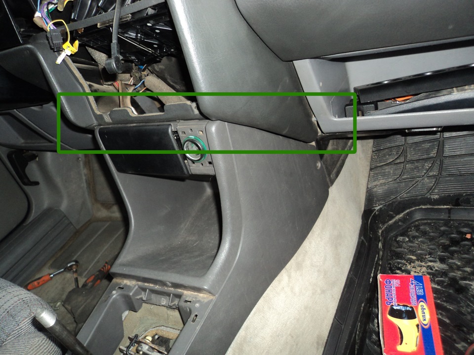

Собственно сейчас занимаюсь восстановлением пластика салона, припаиваю отломанные крепления, что то клею эпоксидкой и всё в этом духе. И вот перед установкой недавно спаянной консоли я решил до конца снять бороду и пропылесосить там ковролин (ещё надеялся найти что нибудь типа шурупчиков или мелочи), картина была не из приятных)
Пылесосим всё это дело!
Было уже хотел собирать всё обратно но меня смутили неровные и большие зазоры между пластиком.
Если бороду подать вперёд то она становится вроде бы как и должно быть
Но тогда задняя её часть сильно поднимается и не подходит к местам крепления
Натягивать не даст пластик под ручником, потому что он крепится и к бороде и к корпусу авто, да и борода сильно потянет торпеду и деформирует её если как то закрепится к ней.
Собственно и возникает вопрос к местным гуру с чем это может быть связано? Друг говорит могла ссохнутся торпеда от возраста или деформироваться под солнышком сама борода. Сначала подумали может она китайская и не подходит но нет вроде оригинал.

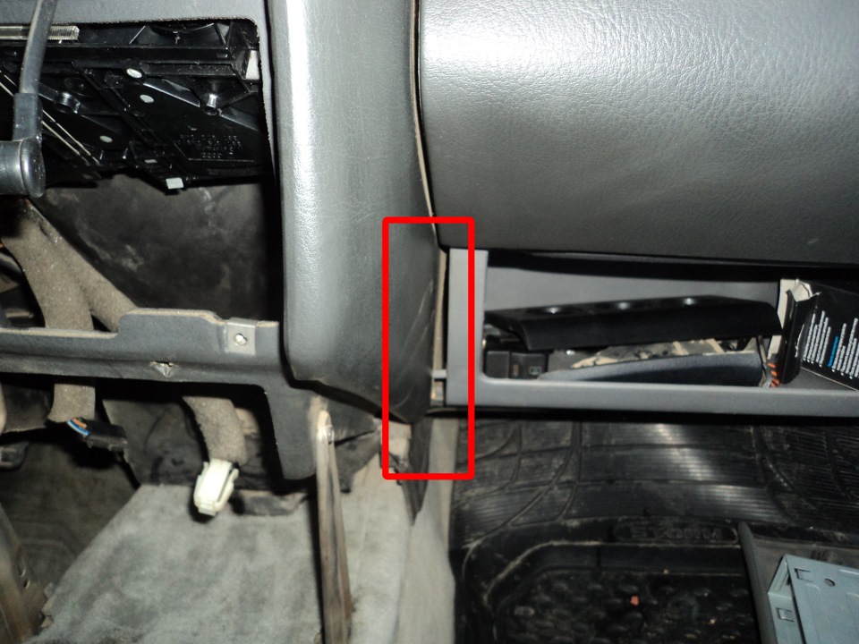

А ещё вот такие зазоры по бокам
Собственно до меня всё было собрано с этими зазорами, это я уже хочу от них избавится, крепления везде нормальные так что не пойму в чём дело. Лазил по драйву присматривался, вроде у других есть тоже такая беда но не у всех. У нас же не жигули всё таки, не хотелось бы оставить всё в таком виде.

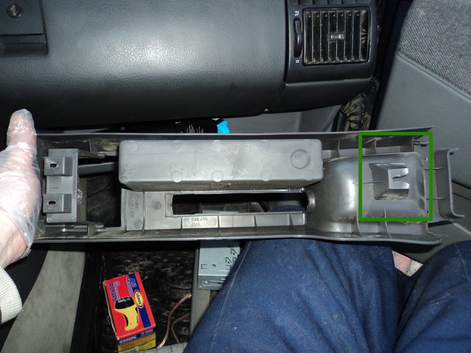

И между верхними болтиками крепления ножек к панели должна быть пластиковая трубка в распор, тогда боковые карманы будут стоят плотно к панели.
Случаем нету фото этой трубки или номерка, ни разу не встречал в отчётах, смотрю внимательно обзоры по этому пластику. Пока собрал так, когда будет достойный повод снят бороду, буду знать наверняка всё ли у меня по феньшую там али нет.
По поводу того, что борода становится не под тем углом…на шпильках крепления:
f-a.d-cd.net/f0a0bfcs-960.jpg
…стоят пластиковые проставки? Если стоят, то очевидно торпедо стоит криво
Не знаю что за проставки, по схеме вроде всё есть что должно быть. Грешу на торпеду но её снимать ещё не приходилось, вот там должны быть подкладки и если у меня их там нету возможно из-за этого зазоры.
Где зазоры по бокам-там просто пластик не защелкнут, его чуть посильнее прижать и он зайдет пазом в торпеду. Тоже у себя менял боковинку одну(в бж есть), обратил внимание, а потом прижал сильнее и все встало болт-он
На сколько мне известно этот пластик по бокам с годом выпуска немного отличается, у меня там не защёлки а просто направляющие, и если прижать то просто отпружинит обратно.
Еще посильнее попробуй. У меня тоже отталкивало, а потом защелкнулось
Обрати внимание на фотографии где ты указал зазоры по бокам.
Железные ножки, которые от тоннеля идут к торпеде неправильно прикручены.Глянь у меня последний пост, найдешь фотку без середины пластика — и сравни как должно быть)
Совсем недавно смотрел твой пост но не обратил на это внимания)) растяпа)) Спасибо, переставлю эти крепления, дай автомобильный бог всё встанет на свои места!
возможно из-за этого середина панели сжалась, вот и не сходится)
скорее всего так и есть, я ещё подумал что эти ножки должны стоять по другому но уверенности не было, теперь смотрю на твоё фото и вижу что кто-то до меня собрал не правильно, благо поправимо)
Железные ножки на фото стоят так, как должны стоять с завода. Но вот твой вариант установки намного лучше ))) тоже думал как убрать там зазоры, попробую переставить внутрь
Только по моему при такой установке их нужно менять местами, слева — направо, т.к они своеобразной формы) ну там на месте впринципе будет понятно
