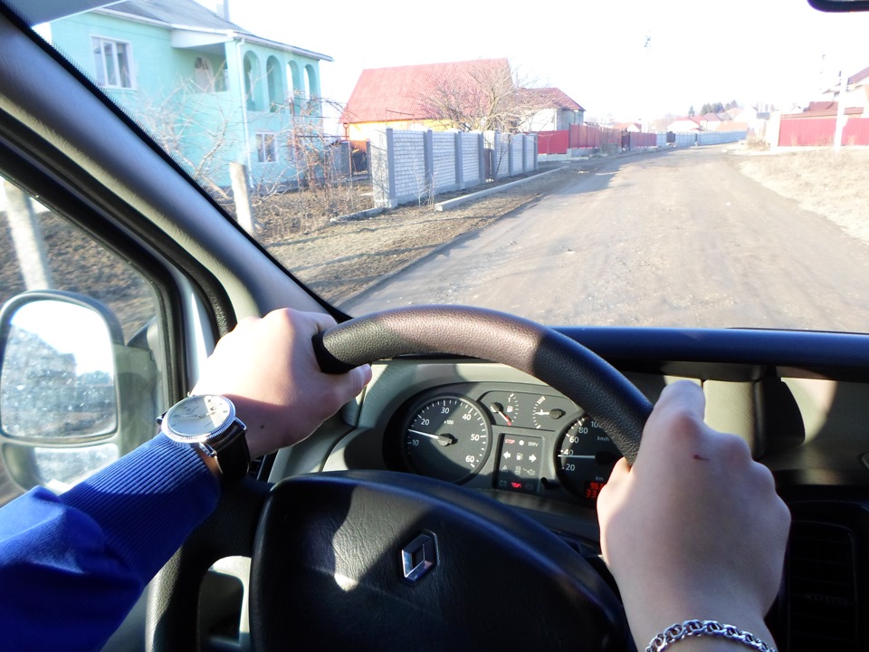

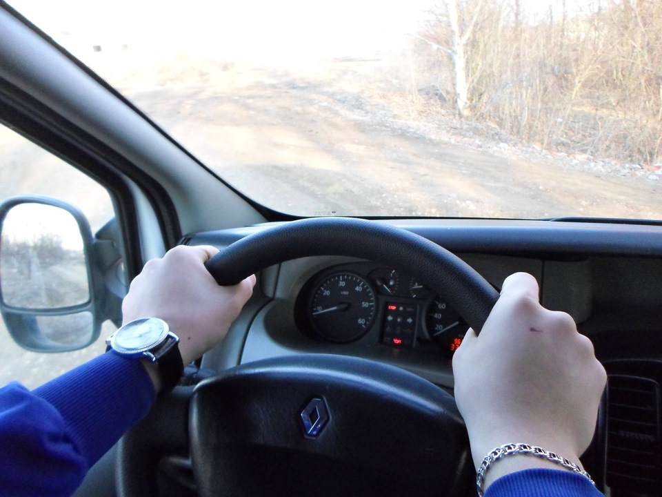

Столкнулся с такой проблемой загорелось две лампочки.
Сначало я думал что нужно менять масло в моторе потому что было уже 10 тыс. Поменял масло сначало потухло а потом снов загорелось. Когда заводишь машину ничего не горит-загоряется при 1800-2000 оборотов…
Подскажите может у кого-то было такое, где искать что делать

Поехал на диагностику мужик начал падать на мороз начал говорить что нужно замерять вручно давления масла, что он такое не делает. Б*я нахр*на такие диагностики? Буду искать хороший день теплый и снимать поддон.
Было такое на виваро 1,9.на четвертом шатуне раздолбило вкладыши в фольгу.самый далекий от масляного насоса
Снимай поддон и смотри соску (маслоприемник). Снимайи пересматривай. Иначе можно попасть на двигло. Это недостаточное давление масла. И может закончится масляным голоданием.
При износе маслонасоса наоборот на холостых светится, а при поднятии оборотов тухнет. А у тебя судя по всему именно завалило чем-то. Также почисти контакт датчик давления масла. Это такой маленький грибочек под ключ на 24 с одним контактом.
них*я не дал тот датчик почистил контакты и ничего не изменилось.Я думаю в понедельник ехать на диагностику, если не поможет то буду снимать поддон и смотреть там.

Если когда заводишь машину ничего не горит-загорается при 1800-2000 оборотов, надо бы посмотреть заборник маслонасоса, для холостого хода хватает, а при увиличении оборотов пропускная способность уменьшается, могли попасть лашпорта .Вскрытие поддона покажет, я бы даже на диагностику не решился ехать
ух ты спасибоо)
буду смотреть, так не хочу поддон снимать(
Эмм, масленка обычно горит на давление. Раз написано на дисплее oil ok, то скорее всего старая ошибка.
Попробуй подьедь на диагностику, чтобы они тебе сбросили ошибку
А стоп горит это значит, что мол ехать тебе нельзя. Остановись, не едь, ошибка ведь имеется. Вот масленка как раз и говорит об ошибке
