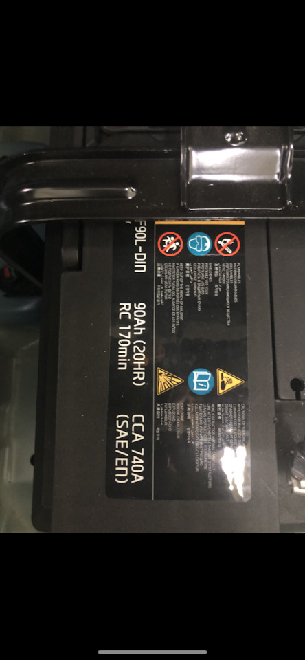

Умер аккумулятор. Если машину оставить на мойке хотя бы на час — заводим авто уже с проводов.
После непродолжительных поисков с помощью брата по стингерклубу AlexPelikh
был найден похожий по параметрам и рекомендованный сайтом Варты: Varta G14.
Купил в центре Акко73.
Поменял, все встало отлично, штатно.
Родной аккумулятор весил меньше. При том, что он по параметрам AGM — Внутри что-то плещется. Продавец-консультант, который принял у меня старый аккумулятор, сказал — что скорее всего он обычный кислотный. Компонентная база киа — как всегда «радует».

А при смене аккумулятора его никуда прописывать не надо было? Как это делается например в БМВ или Ауди?
Нет. Так далеко киа не дошли — у них нет адаптации

У нас 100 % родной не гелевый! Можно взять хороший обычный в районе 10000 и не париться
Зависит от комплектации, в минималке обычный. А так 2 модели гелиевые и один обычный
У меня в ГТ Лайн обычный стоял

Насколько знаю у нас аккумуляторы гелевые, но это не точно)))
Я был уверен, что у нас гелевые(AGM) до этого дня 😂
В зависимости от комплектации, всего 3 модели аккумуляторов, 1 обычный и 2 гелиевых. Что то рано он умер, обычно лет 6 спокойно работает

Машина с завода выехала в июле 19го года, а мне передали в октябре того же года
Могли за это время убить его хроническим недозарядом. Ну и у меня кажется была клемма не затянута
