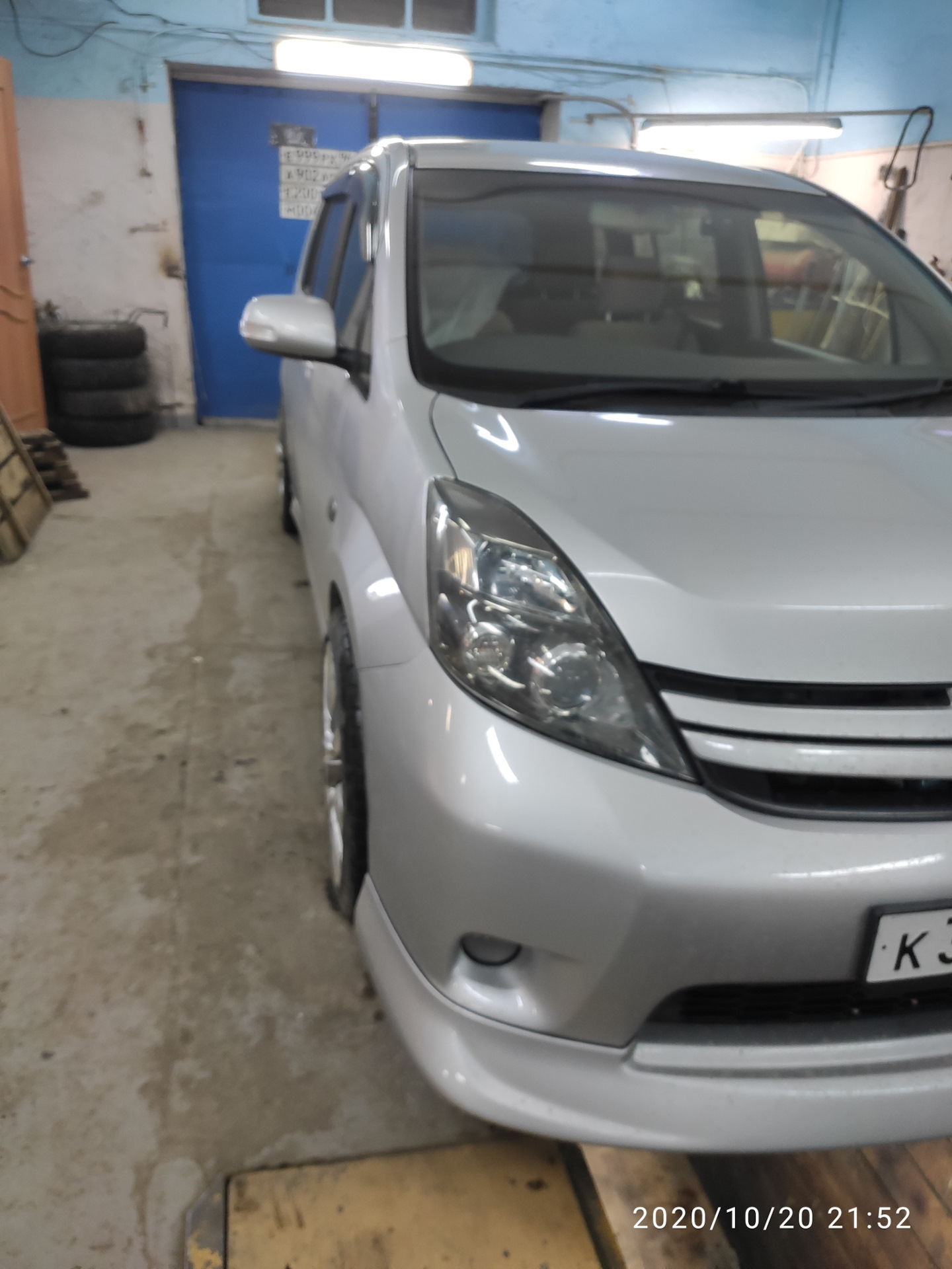

Собственно вот и закончилась эпопея с тормозами)
Приехал из отпуска, забрал проставки 12 мм и удлиненные шпильки 57 мм, ну и отдал авто на установку тормозилок)
И так, список того что понадобилось и цены:
1) суппорта от Celsior, куплены в Питере за — 10,000
2) был куплен ремкомплект суппортов Toyota, ставить так новые тормоза — 3,312
3) колодки тормозные — 2,200
4) диски тормозные с перфорацией — 6,888 за 2 диска G-Brake
5) проставки 12 мм на ступицу (под заказ) — 4,400 за 4штуки
6) шпильки 57 мм -2,000 за 20 штук
7) покраска суппортов — 2,000
Итого: 30,800
Помимо прочего понадобятся проставки переходные под суппорт от Celsior, размеры выложу позже, более точные, т.к. нам пришлось по 2 мм добавить.
Мне они достались бесплатно, сделал хороший знакомый, если покупать, то это ещё тысяч 5 к бюджету.
Прочувствовать тормоза пока не успел, т.к. прикатываю новые диски и колодки. Да и резина летняя была)
Одно могу сказать точно — тормозит с середины хода педали, очень плавно, но намного мощнее чем было до, по хорошему по жаре бы покатать, посмотреть)
