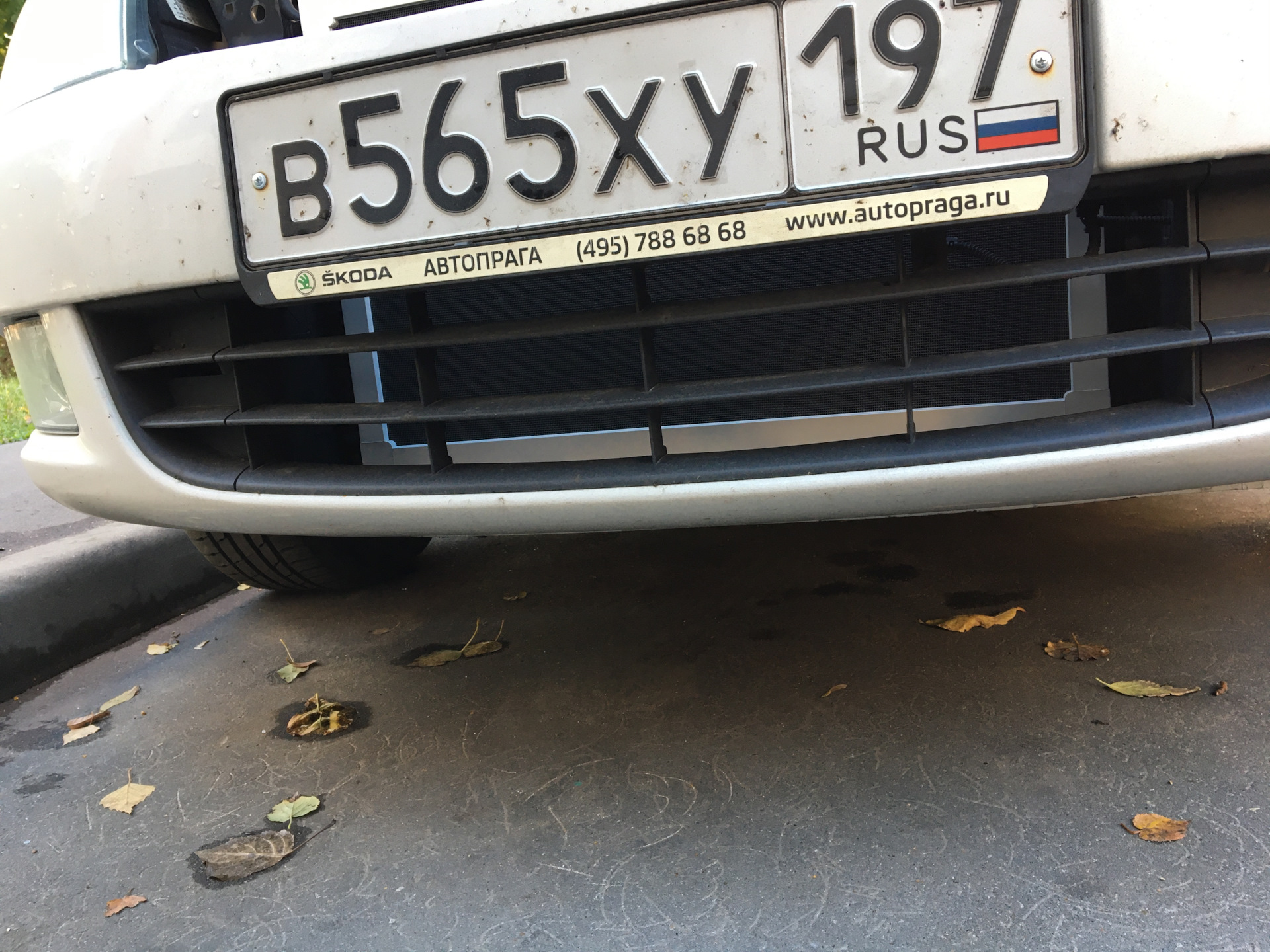

Сетка радиаторов:

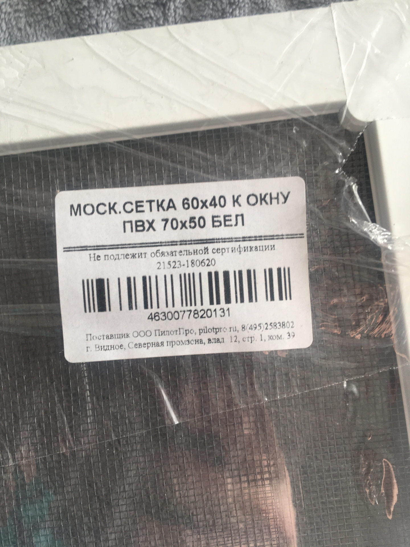

На прошлой октавии перед летом сменил радиатор кондиционера и сразу же поставил сетку из магазина Леруа Мерлен. Откатав с ней около года, снял посмотреть состояние радиатора на забитость и повреждение, результатом был доволен, метод рабочий. Возможно охлаждение с ней хуже, но не думаю что замятый и забитый радиатор без сетки имеет лучшую пропускную способность, это сугубо мое мнение.
Для более симпатичного внешнего вида, можно перекрасить в черный.

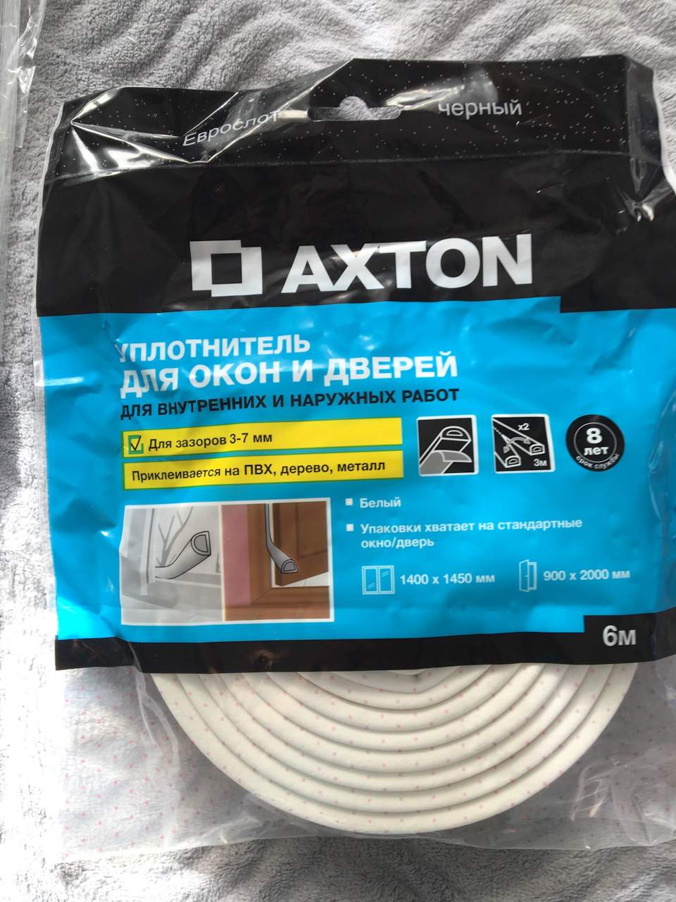

Цена вопроса сетки и уплотнителя порядка 400 рублей.
