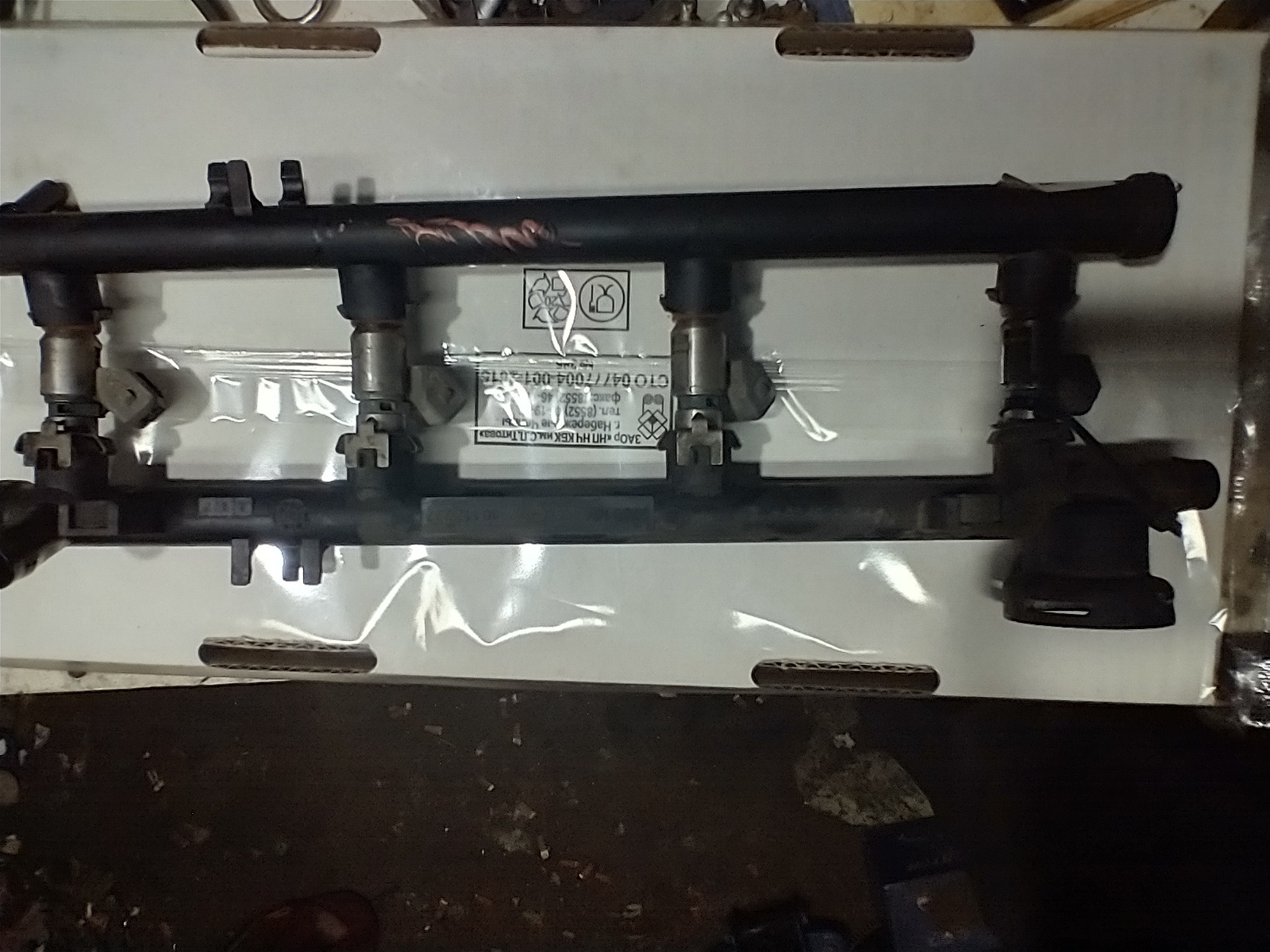

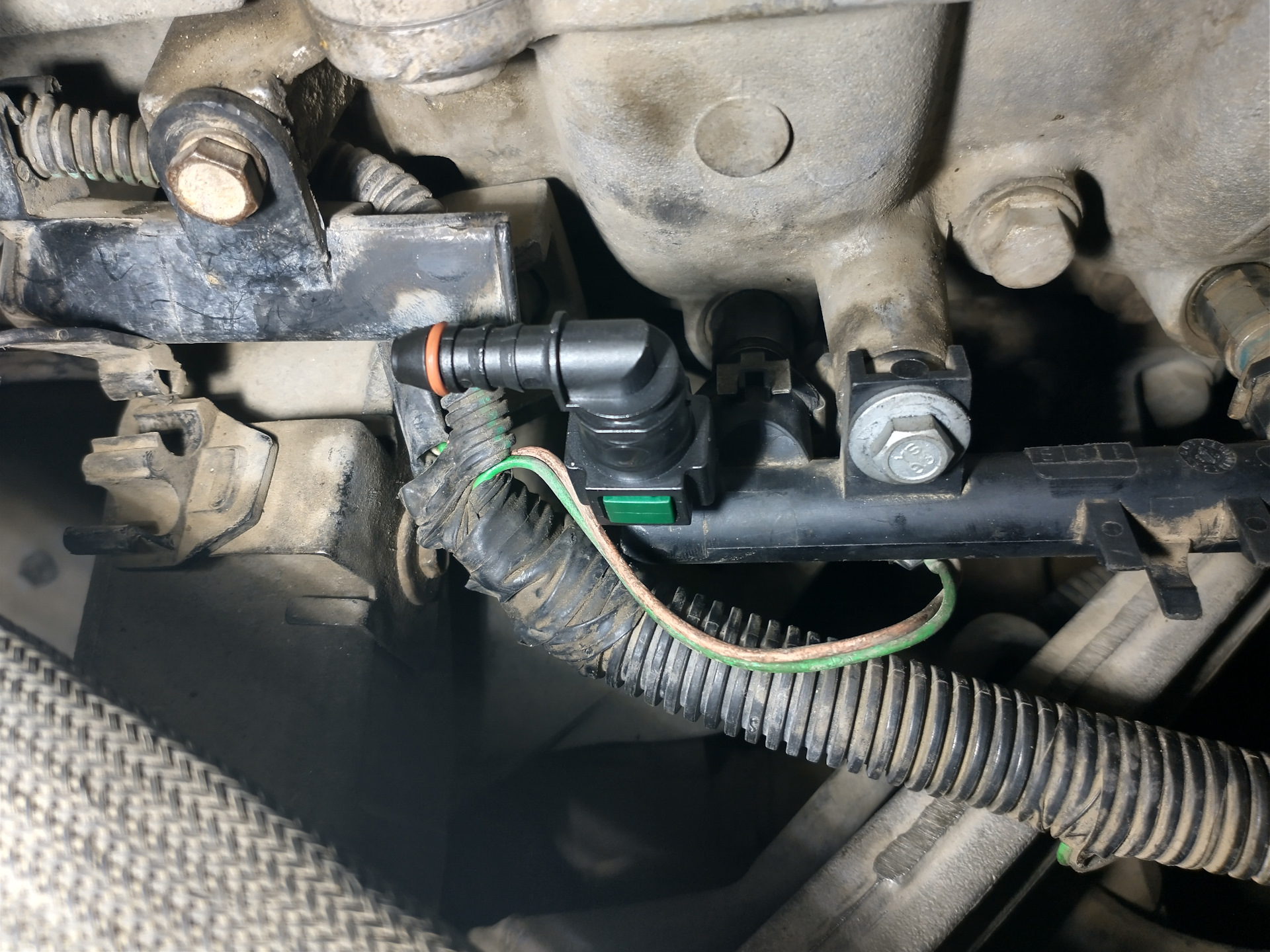

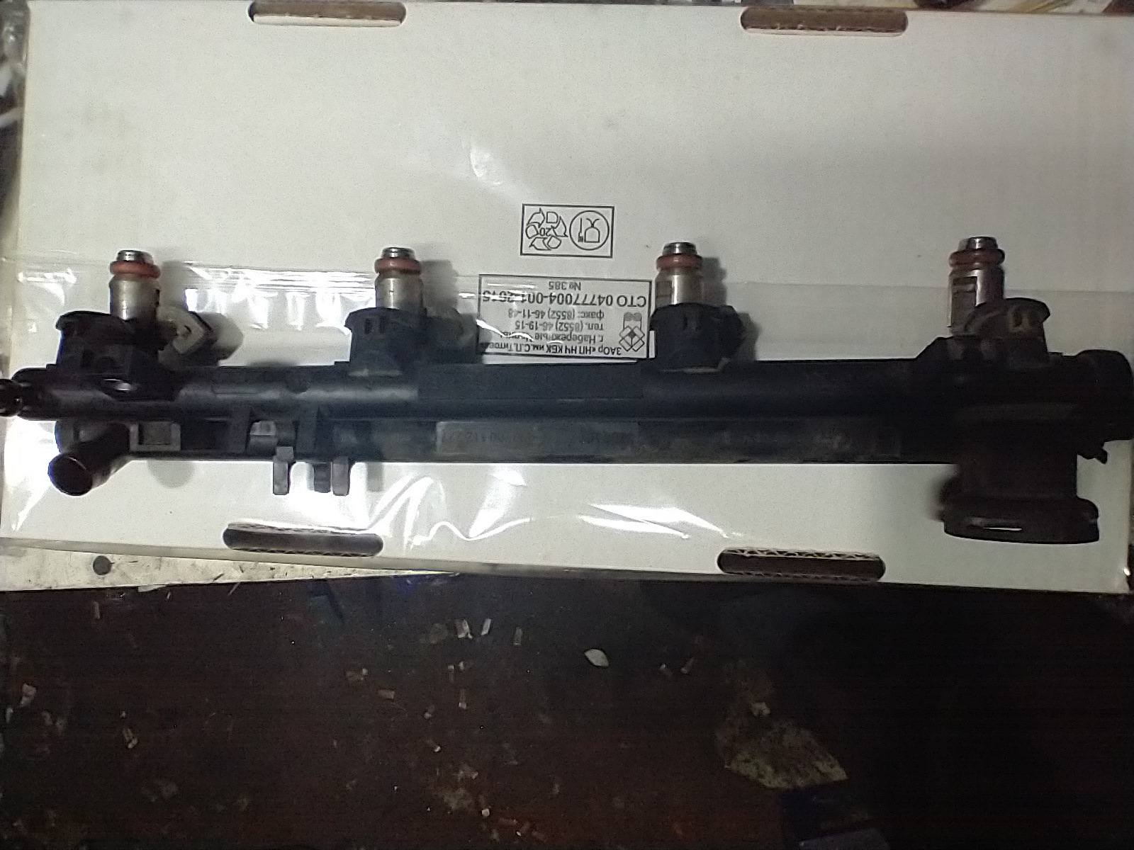

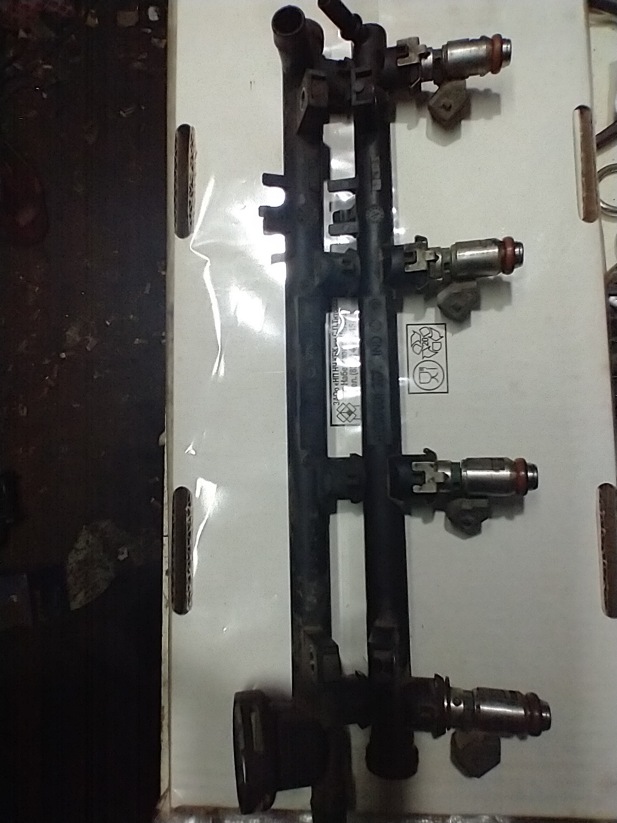

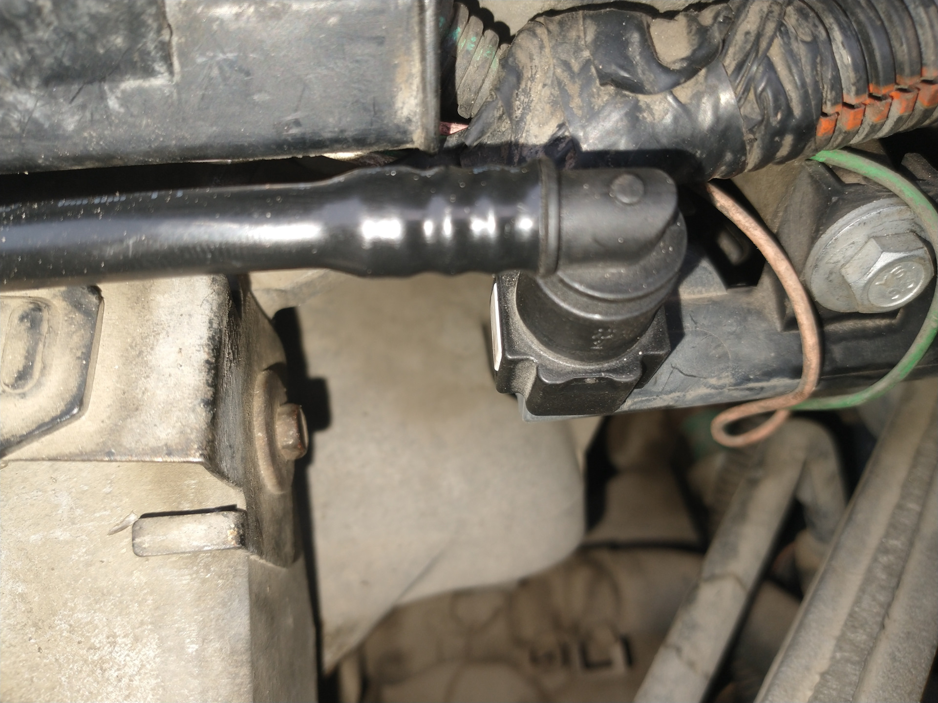

Решена давняя проблема, хорошо известная владельцам старых Рено.
Всем надежных креплений)))

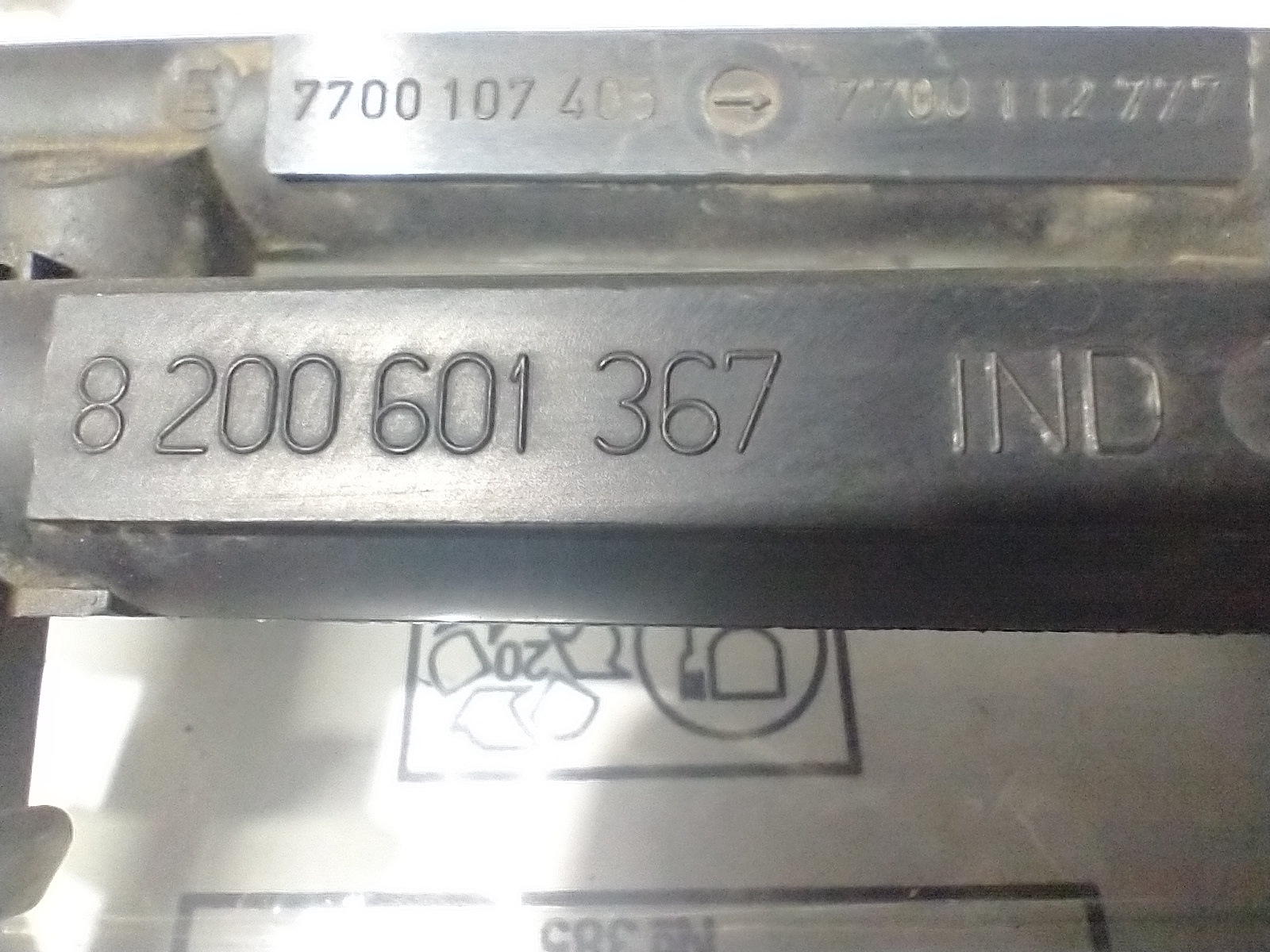

номер рампы 8200494284?
a.d-cd.net/vjAAAgLXz-A-1920.jpg

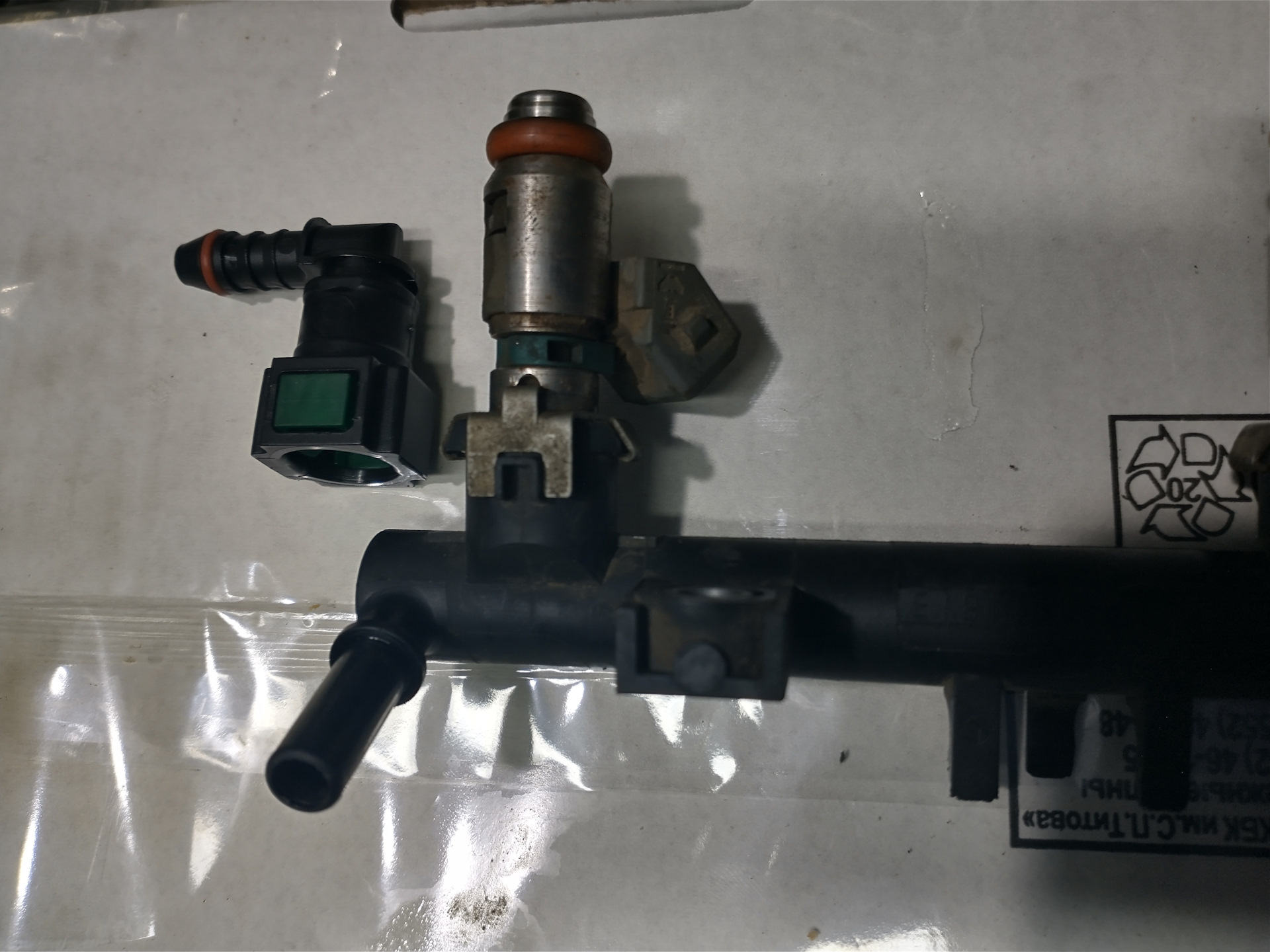

номерок быстросъёма не подскажите?
От любого ВАЗа.Например — Соединитель ВАЗ-21104 шланга топливного Г-образный 1118110441010
спасибо )
