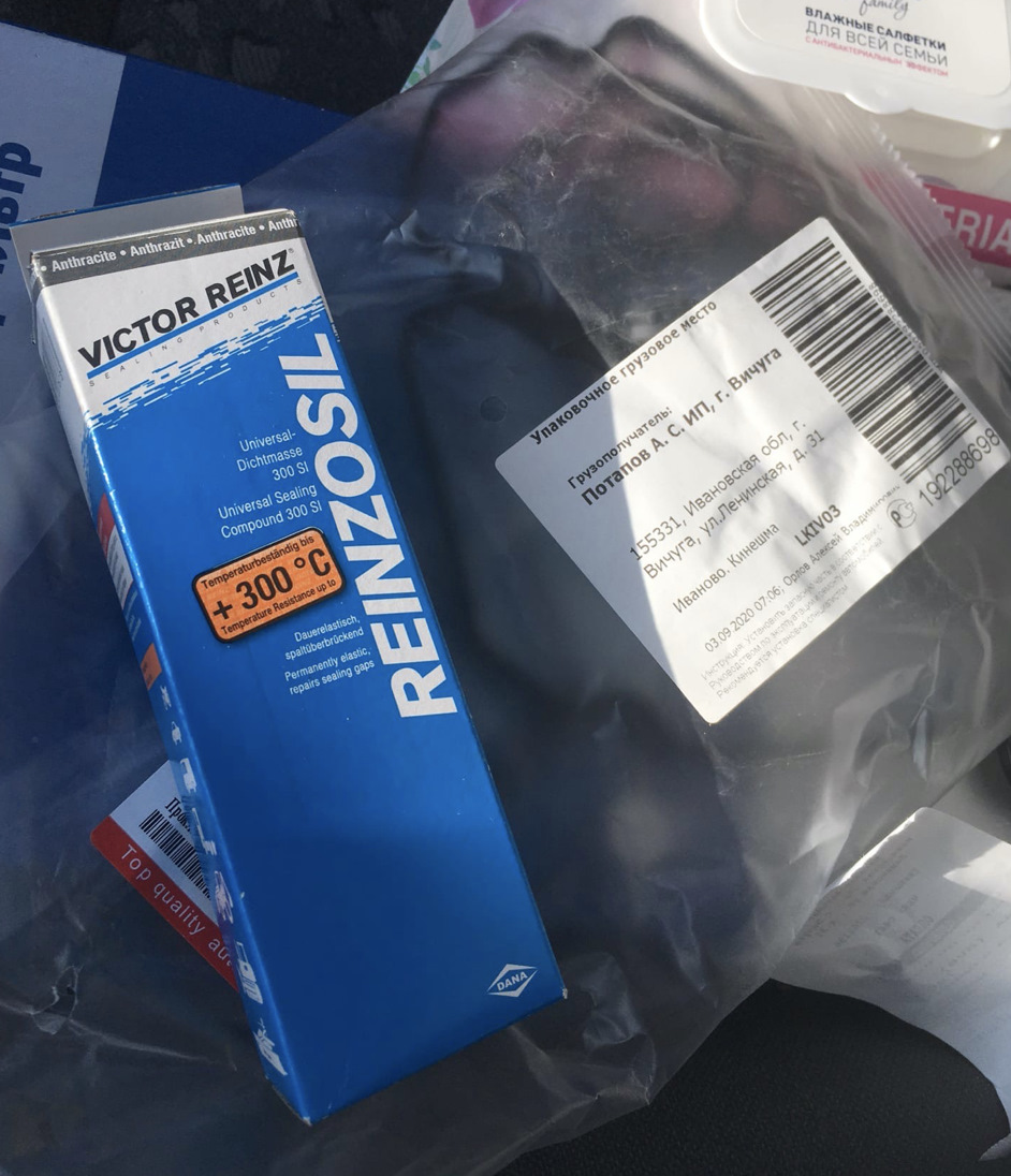

До описанных далее событий я менял прокладку клапанной крышки один раз около года назад. Решение было принято просто по причине того что уже к тому времени я отъездил достаточно много да и напрягало что она постоянно "потела". В тот раз я брал не оригинал, а аналог примерно за 200-300р. На тот момент я прекрасно уже понимал, что у корейцев данная тема — больная, крышки сделаны из твердой пластмассы и со временем поголовно деформируются. Но тогда все прошло гладко и о проблеме быстро забыл.
Недавно опять начало то ли потеть то ли течь, причем уже по всему переднему полупериметру прокладки. И заехав на плановое ТО просто по инерции пошел и купил в том же магазине аналог точно за такую же цену (идентичную, судя по тому насколько я запомнил упаковку прошлой).
Заменили масло и фильтра, заменили прокладку. Все штатно. Делалось все по инструкции и общепринятым нормам, но выехав с сервиса буквально через несколько километров (заехав в магазин и вернувшись домой) решил проверить и обнаружил просто огромные сгустки вытекающего свежего масла.
Думаю — ну болезнь. да. Нужно что-то предпринимать дополнительно. А варианты были следующие:
1) брать точно такую же (либо другой аналог за такую же цену) и менять: вдруг пронесет, возможно все же были допущены ошибки при замене;
2) выполнить шаг 1 + герметик;
3) брать оригинал
4) ну, возможно, еще оригинал + герметик
Сразу скажу что я до последнего думал про 4, так как на машину я денег никогда не жалел — просто опять же даже не думал о возможности таких событий.
Посоветовался с другом автомехаником так как до этого с подобным никогда не сталкивался и он посоветовал брать Victor Reinz (хотя в сервисе советовали другой).

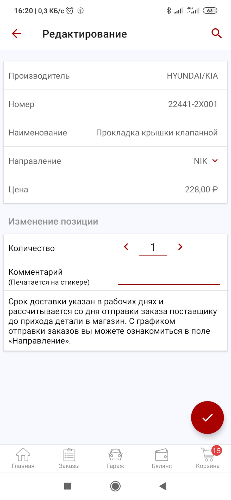

В итоге взял не смотря на цену, также поехал в другом месте и взял прокладку. В "другом магазине" заявили об известной проблеме что аналоги могут быть принципиально разные (и биться в точности для ижевской спектры) по толщине. Оригинал стоил порядка 800 рублей, но его не было в наличии и пришлось бы ждать около 3 дней, что было проблематично, поэтому решил остановиться на варианте №2 и взял "лучший аналог что у вас есть". В итоге он также стоил порядка 250р и был фирмы NSP.
Приехал, сняли крышку. Все оказалось проще. Она просто лопнула, причем полностью — разорвалась в одном месте. НО после ее извлечения было обнаружено что новый аналог действительно раза в полтора просто элементарно толще. Про NSP почитал уже во время второй замены отзывы — вроде бы неплохие. Поменяли, посадили на герметик, на всякий случай затягивали прямо по инструкции описанной множество раз на драйве (например, у Vasily076 тут www.drive2.ru/l/8434067/). Выехал — все ок.
p.s. Герметика ушло около трети тюбика
ИТОГИ:
1) всегда осматривать прокладки (казалось, очевидно) прямо в магазине на предмет трещин и каких-либо иных дефектов — упаковки не всегда герметичные а условия хранения соблюдаются
2) для Kia Spectra по вину бьются несколько разных вариаций прокладок (по толщине) — если выбирать из аналогов, то точной копией оригинала является аналог фирмы NSP NSP02224412X001. Заказать можно тут: www.autodoc.ru/man/7109/part/nsp02224412x001 Другие аналоги могут быть более тонкими.
3) На герметике тоже лучше не экономить, хороший вариант VICTOR REINZ www.ozon.ru/context/detai…aZwpbJOFtPcsaAgwzEALw_wcB
Буду дальше наблюдать! Всем удачи. Далее представлены фото состояния под крышкой на пробеге 138 тысяч

Оригинал есть широкая, есть узкая.недавно ставил широкую, не течет, узкая же-текла
Как их различить при заказе? Себе поставил оригинал недавно (почему то в пакете хендай был), тоже сопливит.
224412X001 эта широкая
Ее и заказывал, течет
ну она широкая
