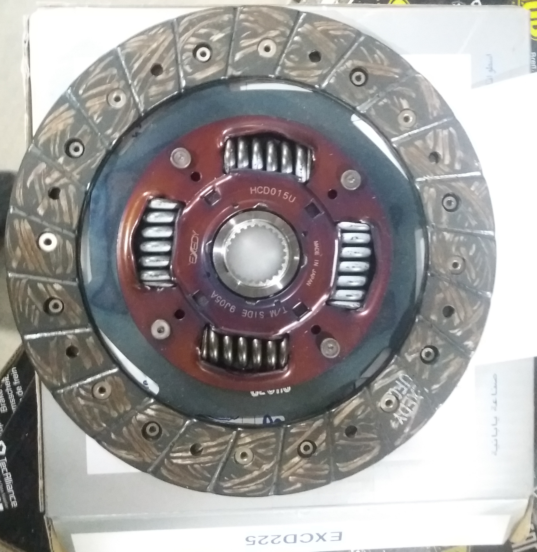

В какой-то момент с трудом стали втыкаться передачи, сервисмены приговорили сцепление.
Комплекты Exedy, Aisin, Sachs — цена-конь. Подбирал отдельно. В итоге были установлены:
— диск: HCD015U EXEDY — 34,27$

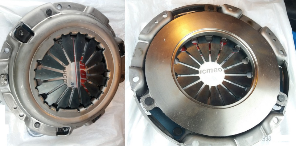

— корзина: HCC908 EXEDY — 45,56$

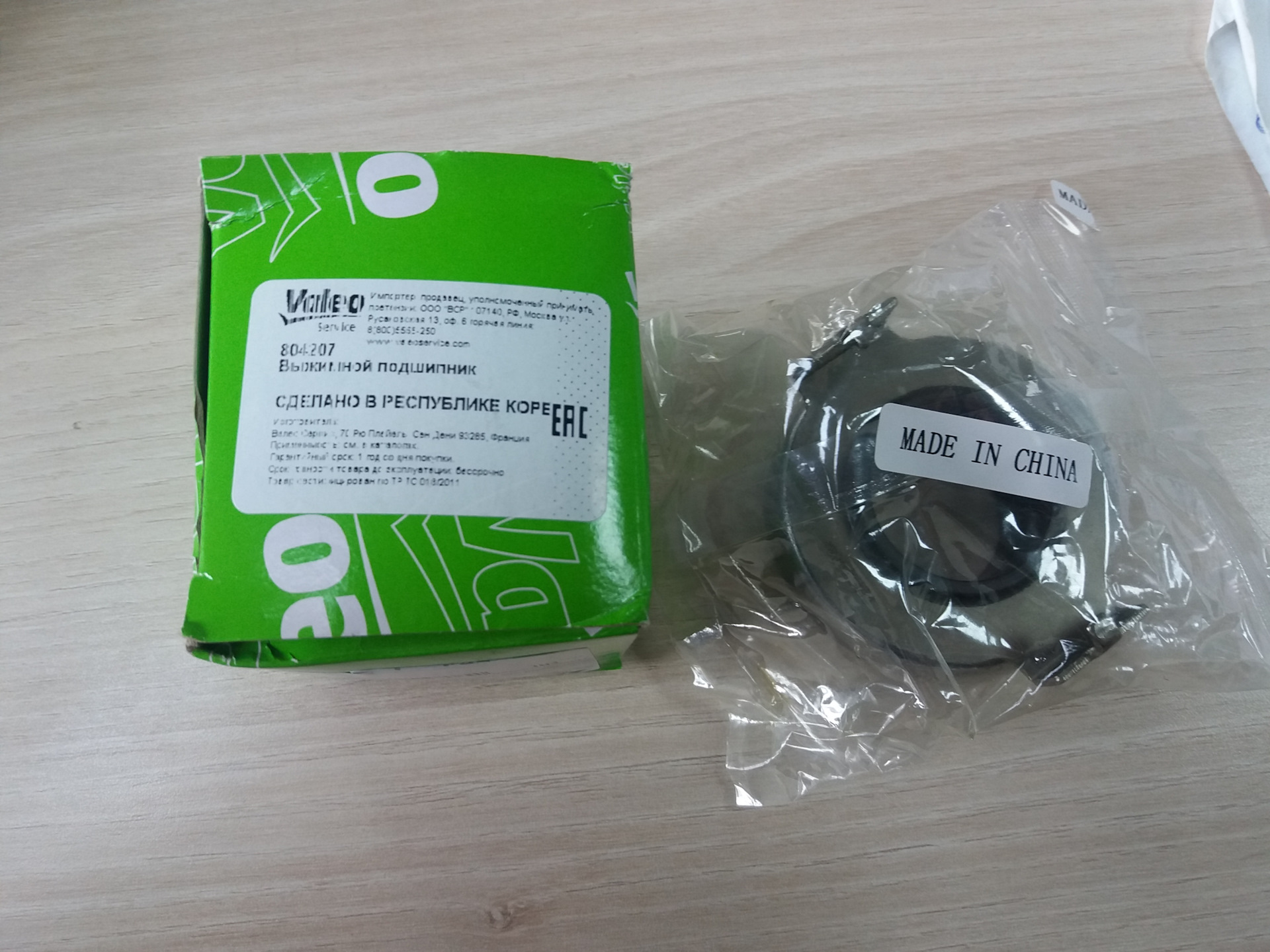

— выжимной: 804207 VALEO — 14,64$ (думал CBU553524B KOYO, но сроки поджимали)
95$ за все — вполне себе, против 300/400$ за комплекты.
Вскрытие показало, что старые детали сцепы были в отличном стостоянии, а вот выжимной развалился.
Возможной причиной назвали неправильный монтаж ремкомплекта ГЦС.

посматривай на всякий ГЦС: BREMBO — C28003, FTE — KG15099.2.1, TRW — PNB240, TEXTAR — 50006300, BOSCH — 0986486044. А выжимной, да, надо проверить, может доживает последнее. У меня сцепа в порядке еще была, но выжимной развалился. Если мне не изменяет память, можно было гораздо дешевле все решить заменой только выжимного.
Я к тому, что у меня на Exedy другие артикула почему то дает🤔 поэтому и спросил
да, а я решил поискать взаимозаменяемые компоненты отдельно, а то комплект дюже дорогой был.
Эти парты на m2u4 прям? Просто я в каталогах нашел другие кроссы
слушай, не помню как вышел на эти номера по EXEDY. Все подошло. Но каталожные: корзина HCC706, диск HCD303
