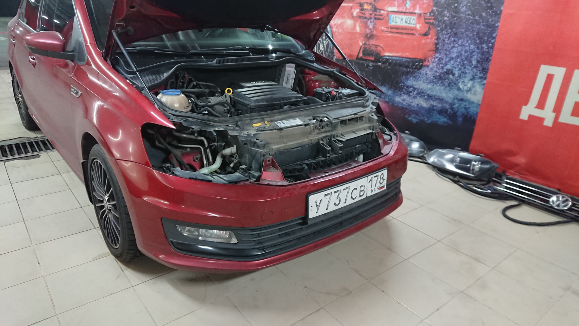

Мойка производилась без снятия бампера и снятия радиаторов.
Скинули фары быстро, хотя как мне показалось, парнишка первый раз снимал фары с поло и чуть не открутил регулировочную пластину. Обнаружилось, что на правой фаре как-то треснуло одно из ушек крепления. Потом снимали решётку радиатора, естественно по фоточкам из интернета. Когда снимали оставили потёртости на лаке бампера от инструмента. Это я уже обнаружил после.

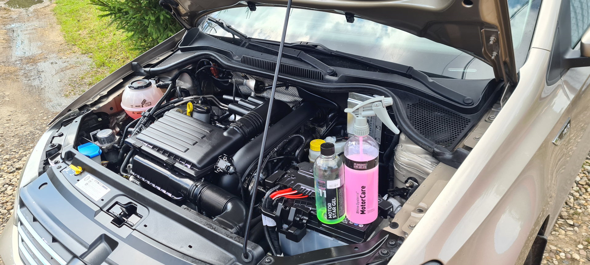

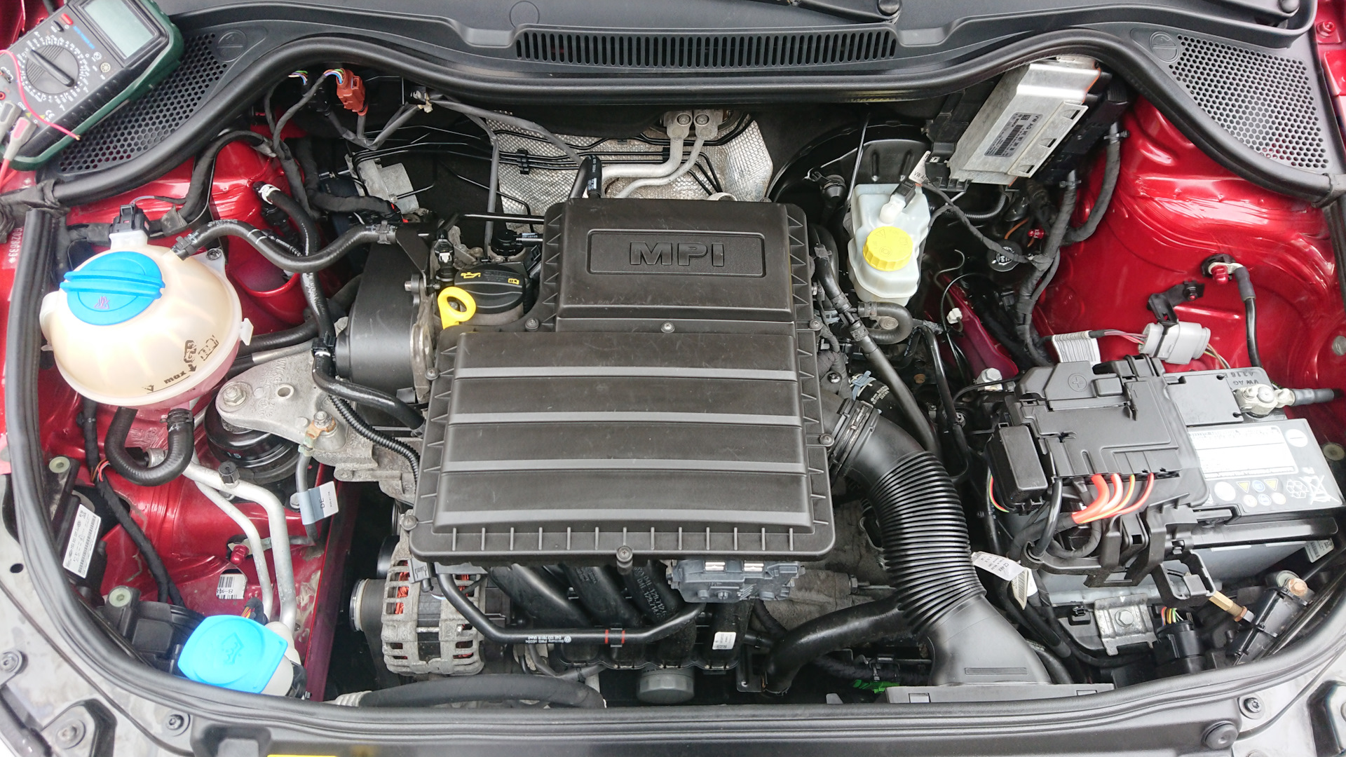

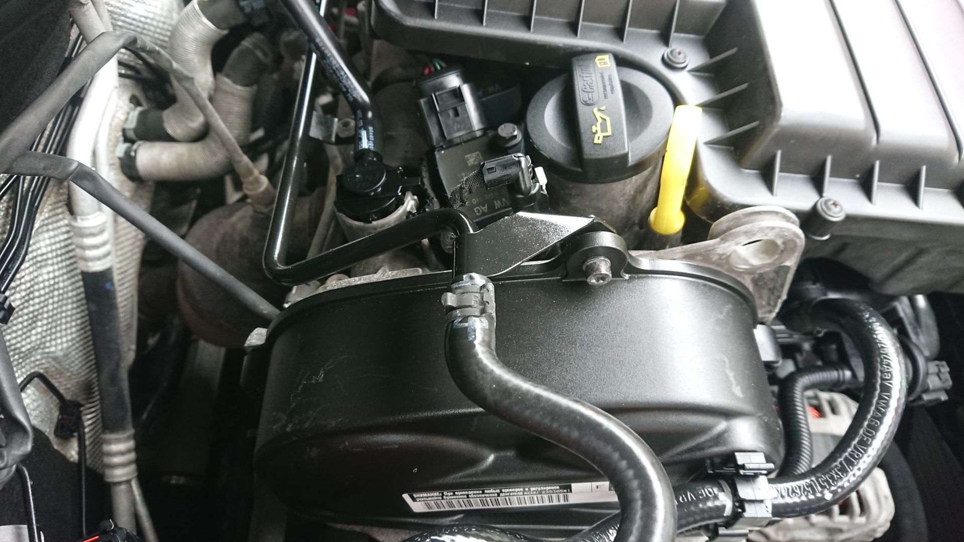

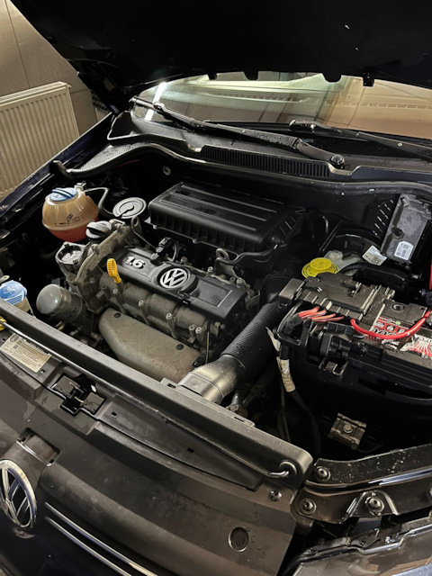

Мойкой двигателя я остался доволен. Чисто, обработано каким-то кондиционером. Выглядит опрятно. Из шумки двигателя вышло такое количество грязи что словами не передать.

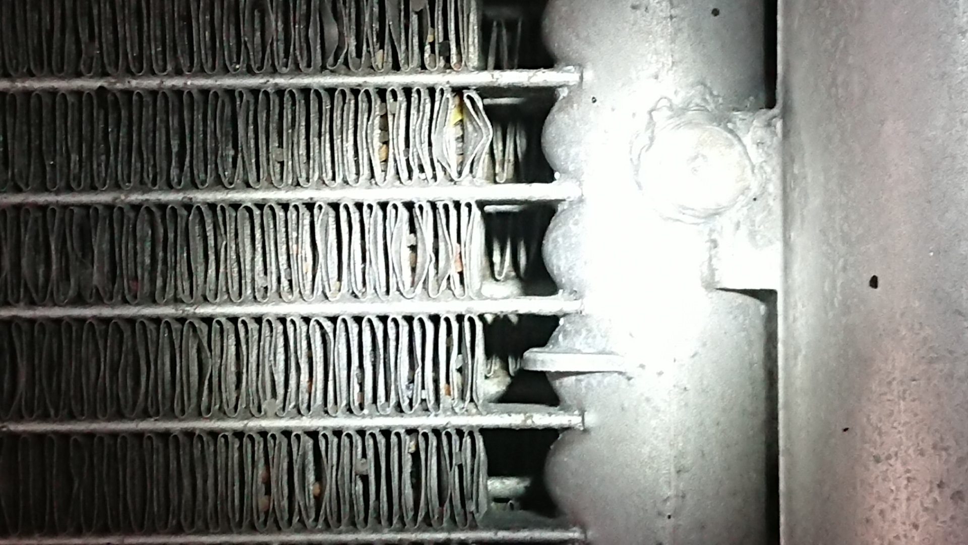

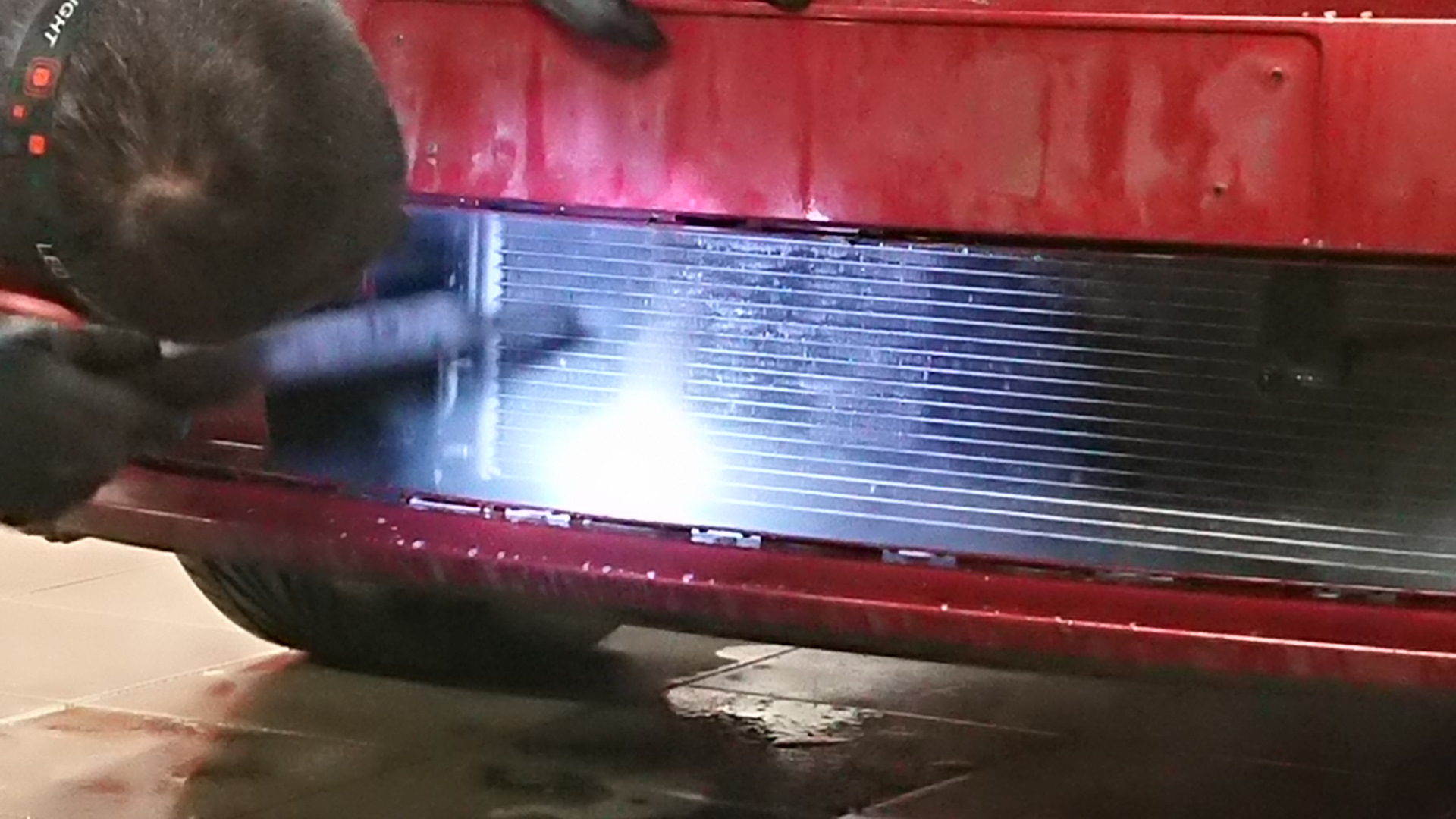

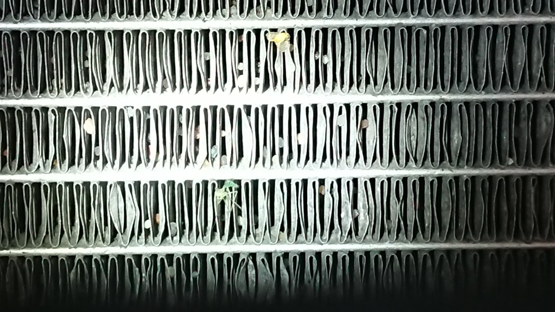

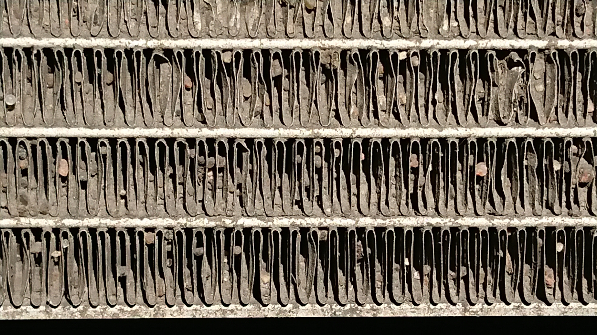

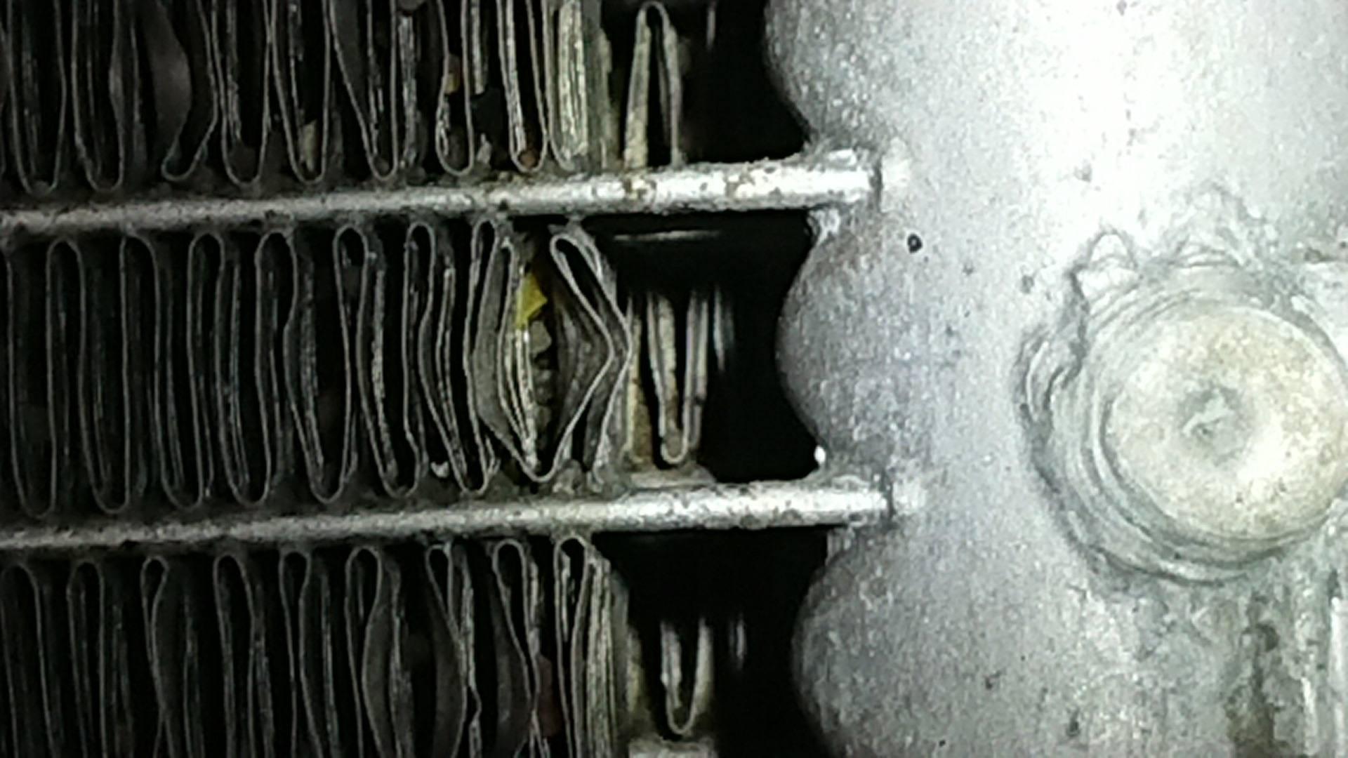

Мойка паром радиаторов довольно долгий процесс и что-то мне показалось не совсем эффективный. Да, грязь, глина, песок, пыль вымылись из сот, а вот более крупные частички, т. е. камешки, остались на своих местах.

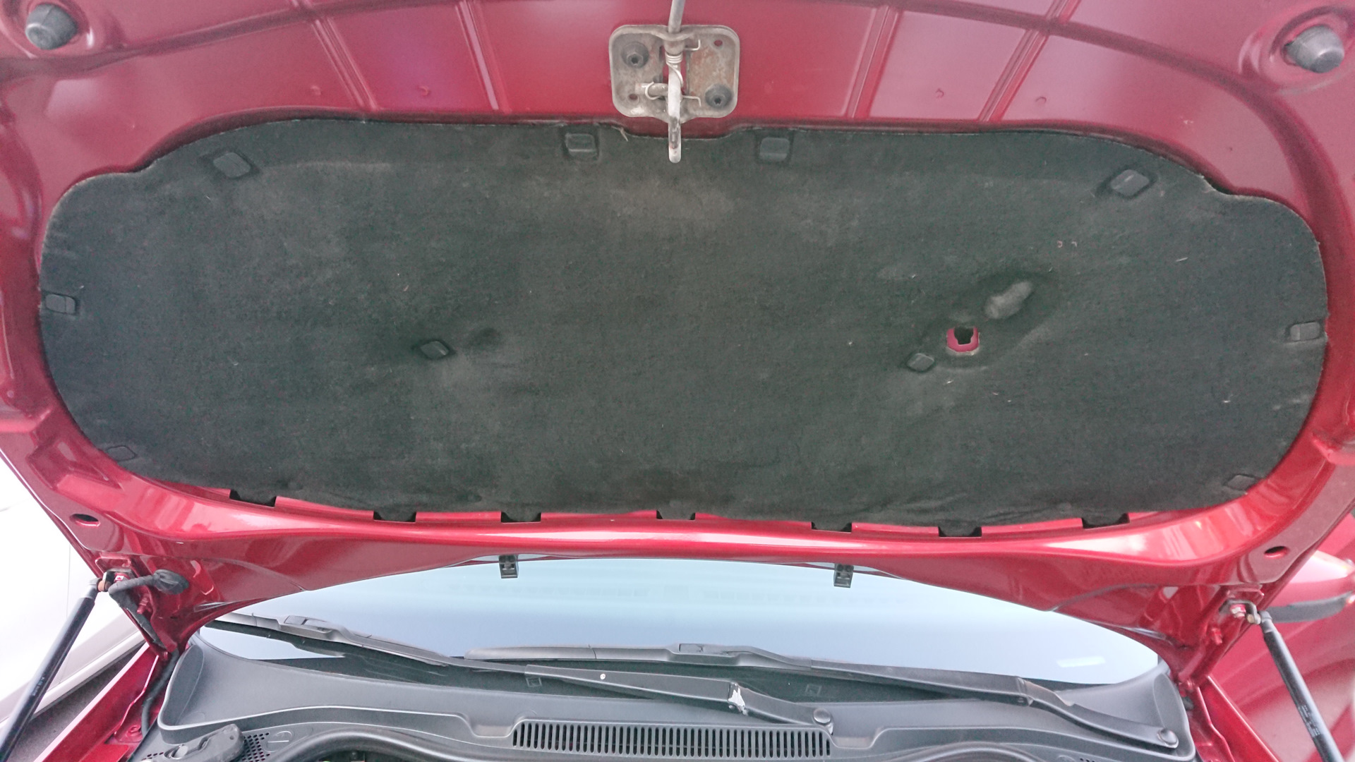

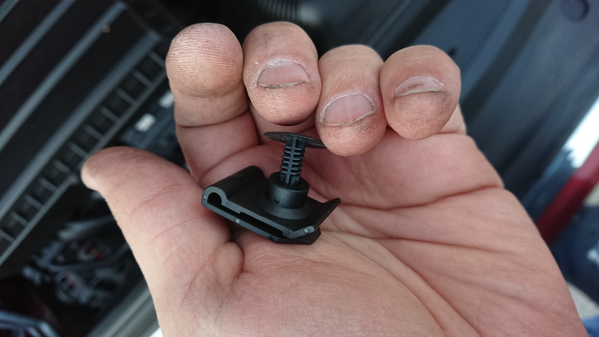

После мойки, хоть и максимально на сколько это возможно хорошо просушили шумку капота, она обвисла. Было подсмотрено недорогое решение этой проблемы с использованием
KJ487 — Клипса крепежная Masuma ответная часть пистона 5 шт.
KJ1103 — Пистон крепежный Masuma пистон 5 шт.

Так там, по ходу, соты щебенкой забиты.
Много трассового пробега. Там зимой не особо чисто, хотя на зиму ставлю заводскую "картонку" чтобы меньше грязи было и быстрее прогревалось.
Неужели этот щебень через сетку пролетел?
Сетка была типа той что у дилера, через неё слепни и осы без проблем в радиаторе застревали. А эти мелкие камешки только маскитной сеткой можно остановить.
Вот здесь на последней фотографии, плохо но видны, чистые соты радиатора www.drive2.ru/l/563948311053074534/
Сетка у меня примерно такая и была, установлена сразу же после покупки. Но вот так я езжу собирая мордой грязь.
