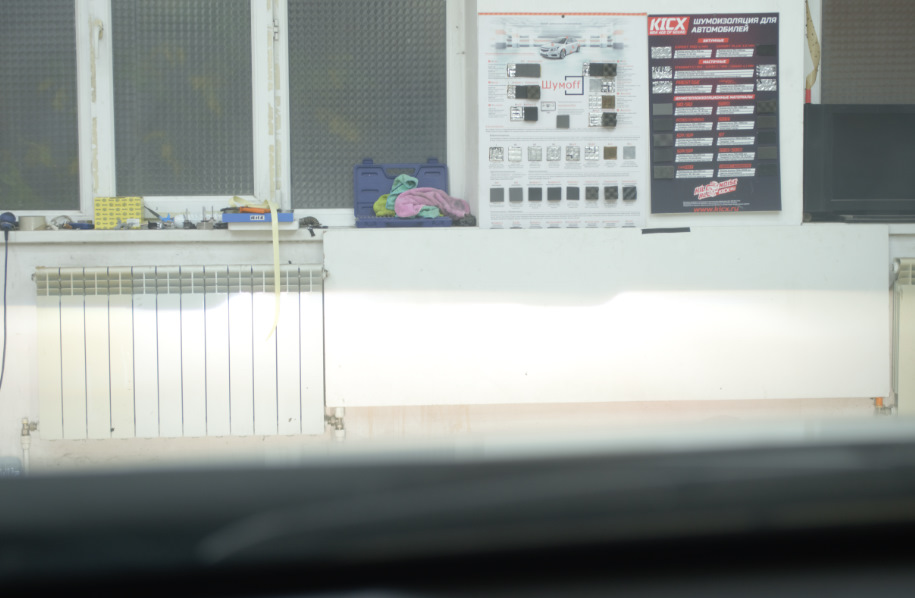

Изначально с завода установлен адаптивный ксенон, но света всегда мягко говоря не хватает.
Пытался исправить свет ранее полировкой, установкой более эффективных ламп, лед лампочек в птф, оригинальных птф от лексус. В итоге поменял родные линзы на би- ксенон HELLA. Света однозначно стало больше, граница четкая, теперь вижу как великолепно работает адаптив (раньше его работа была видна только на малой скорости, теперь вижу во всем диапазоне скоростей)). Теперь 4 дальних! По трассе пока не ездил, отзыв будет позднее! Внешне всё под завод!
Запчасти на фото: 66440XNB
Запчасти на фото: 120007

что-то ничего очень яркого не видно в новых лампах. просто старые были совсем уставшие видимо в данной ситуации.
у меня ощущение что мои MTF просто лампочки ксеноновые на порядок ярче светят со штатной линзой и фарой, без полировок .
Старые были в идеальном состоянии! Они просто изначально дешманские и не способны нормально светить.
честно у меня старые светили заметно лучше (субъективно конечно, рядом не сможем поставить). после замены на новые стало немного больше света, но и было нормально. я менял ради цвета, а не ради яркости. просто считаю что так как новые лампы — вот и больше стало. жаль я не сфоткал в сервисе возле стены до/после.
меня волновал лишь цвет габаритов и ближнего.
На стене не понятно, если как нибудь будешь в Ростове- забегай сравним! Так то мне тоже света хватало, но после замены линз прям прозрел)) очень доволен теперь светом
к сожалению я не путешествую на авто, а так реально было бы интересно вживую сравнить!

Это стоят еще Osram NIGHT BREAKER, на уставших заводских вообще была грусть и печаль.
Болезнь многих моделей toyota, на моей после замены ламп прибавилось света НО не так как тут на фото. Мне предлагали би-led вместо ксенона — 18000 под ключ (разборка-сборка, чистка, полировка, бронепленка). Думаю по весне придется делать…
Наверное если бы у меня изначально стоял галоген, то поставил бы би лед. Есть свои плюсы и минусы у ксенона и у леда

Мне кажется в условиях плохой видимости (туман например) ксенон будет светить лучше, в центре больше света. Максимум, что может сломаться- это перегореть лампа. У LED- свет распределен более равномерно, если сломается модуль- попал как минимум на его стоимость. Опять же с ксеноном все штатно и нет вопросов от ГИБДД, а за LED в теории могут и прицепиться.
Думаю линзы в Туманки поставить, вместе со штатным ближним будет светить вполне не плохо. В туманках ксенон стоит
Были лампочки лед- встречку слепили (убрал) сейчас оригиналы от лексус стоят. Ксенон в туманках точно зло! Будет линза- будет четкая граница
Ну вот для четкой границы и хочу взять, при покупке авто уже стояли
Мне тоже не хватает Света . Хотя езжу 95% днём. Днём Фары не включаю. Пробег 82 тысячи, но видать уже подустали отражатели
Я тоже почти все время на туманках катаюсь, отражатели в идеальном состоянии были. Проблема в самих пластиковых дешевых отражателях, они какие то матовые. И сама линза как в шагрени, тоже матовая. С виду ^вроде бы светят^, но до дороги доходит мало)) пока советовать не хочу, нужно еще покататься ночью по трассе в условиях плохой видимости! Первые впечатления положительные, дальше посмотрим.
Может они стали немного матовые, так сказать начали потихоньку выгорать, я когда брал с пробегом в 20 тысяч они были порядком лучше. У меня ещё финик 07 лет года, так я сразу заметил что на Камри свет лучше, а теперь по-моему одинаковый стал )
то, что линза как бы в шагрени и матовая это такая задумка. Это сделано для того, чтобы не было резкой границы от шторки. В дальних поездках от резкой границы быстро устанут глаза. Но такая линза сложнее в производстве, поэтому азиаты лепят везде гладкие линзы и преподносят это как достижение.
Видел в инете рем.комплект на оригинал но материал не пластик и отзывы хорошие
Может быть, мне посоветовали именно hella. Там и отражатель и линзу менять нужно
Мои штатные вроде не плохо светят, сравнить бы с вашими))
