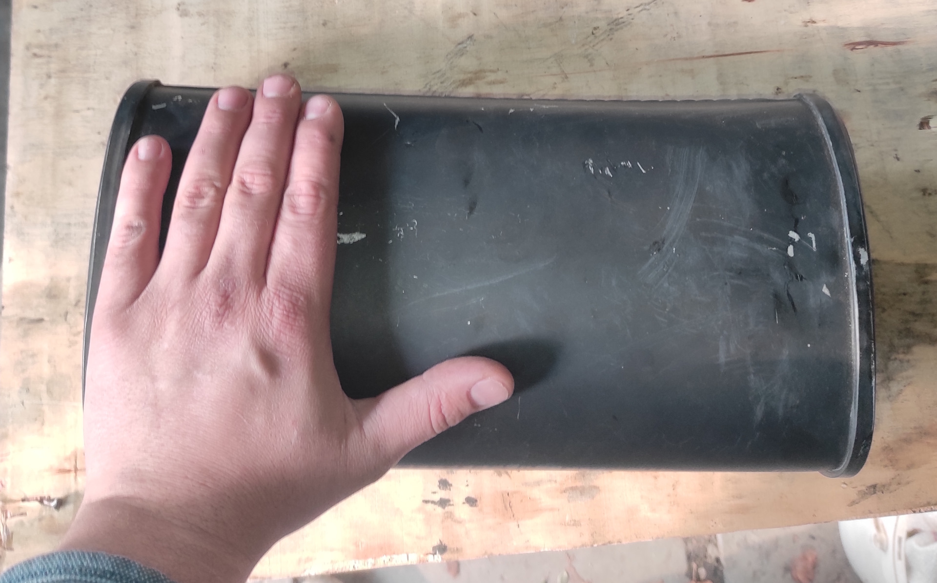

Поехал на металлхолдинг прикупил трубу, отводы и пруток ф10 для крепления. На днях надо будет поехать купить новых подушек для крепления.
В-бенд фланцы с хомутами были куплены ещё давно, примерно в начале весны. Дополнительно были выточены железные фланцы по образцу из нержи, что бы не портить нерж если трассу, на тот момент, ещё не буду варить с нержи. Сейчас они будут стоять на соединении с банкой(один из них), ибо банка новая будет, пока что железная, пока не куплю что-то норм с нержавейки.

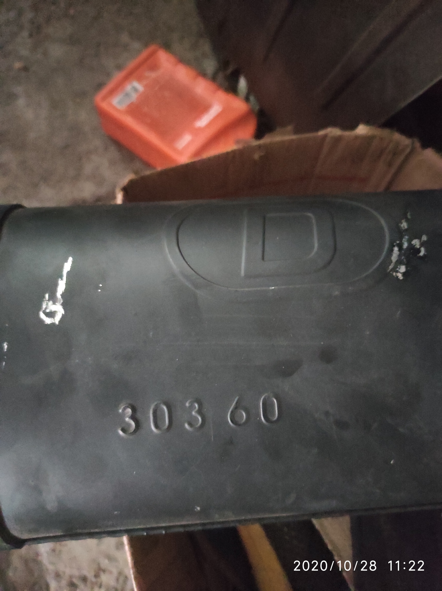

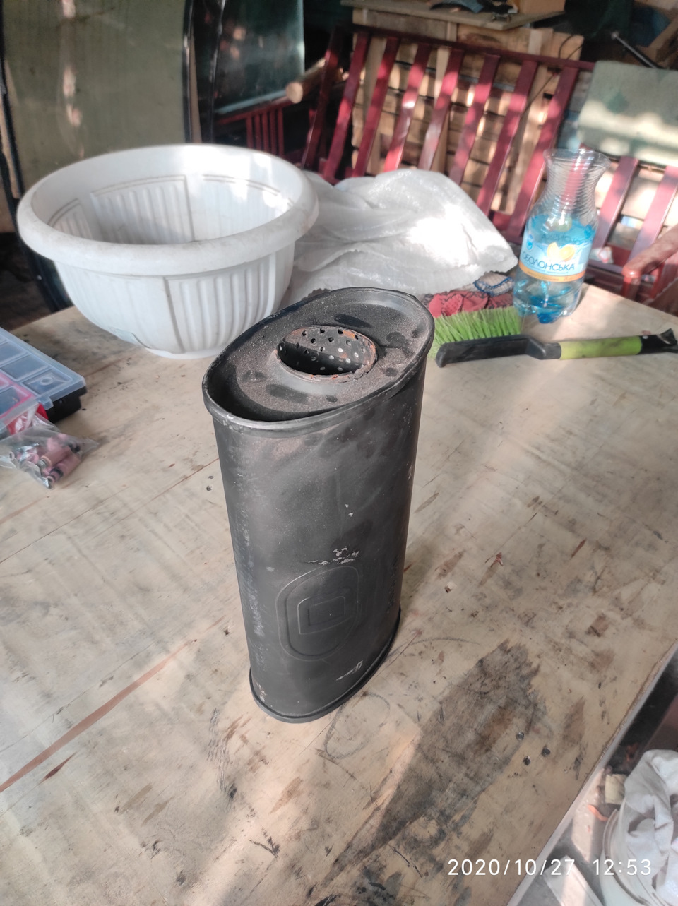

Банка хз с чего, номер какой-то есть, но не гуглил с чего, главное что вход выход 63.5 и прямая.
Она меньше раза в полтора чем Сааб, идеально для хетча по своим габаритам, но мне пофиг, она на время.
2 бенда будет на трассе. Один в начале после штанов 2-1 и один возле бака — перед рычагом.

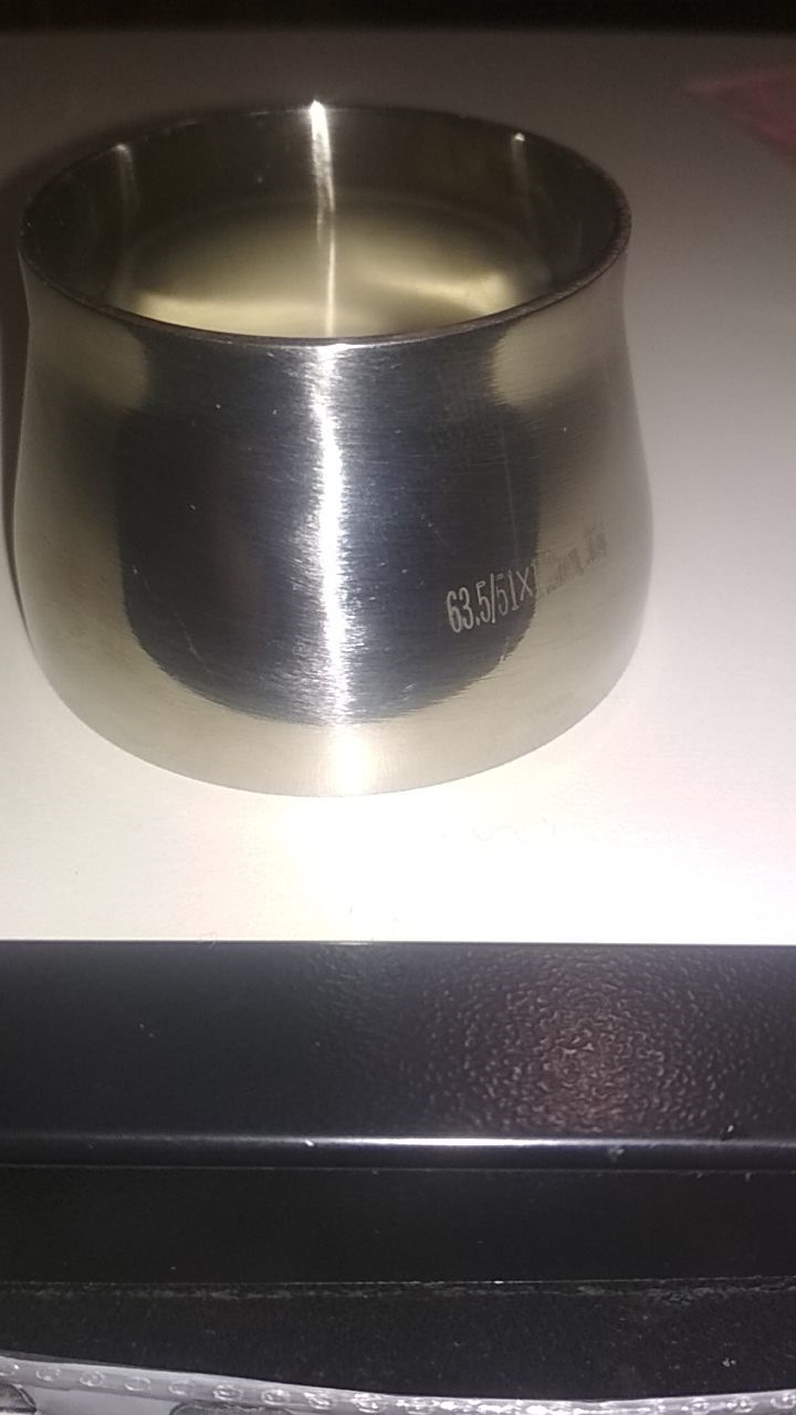

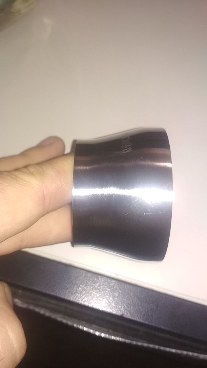

Кстати за штаны. Благо эта часть сток выпуска не чугун. К выходу из шатров, 51мм(2") мы приварим переход 50,8-63.5, дабы сделать переход этот — плавным, а не тот ездец что там наколхожен с родным фланцем(фото сделаю позже). После перехода будет см 5-10 трубы и в-бенд. Вместо заводского фланца с кольцом-яблоком будет гофра нерж 63.5*150мм. Фото ее у меня сейчас нету на этом телефоне. В новом посте-отчете сфоткаю.

Привет. Можешь номер банки скинуть?
Йо, на работу приеду — сфоткаю
Neriwar
Спасибо)
