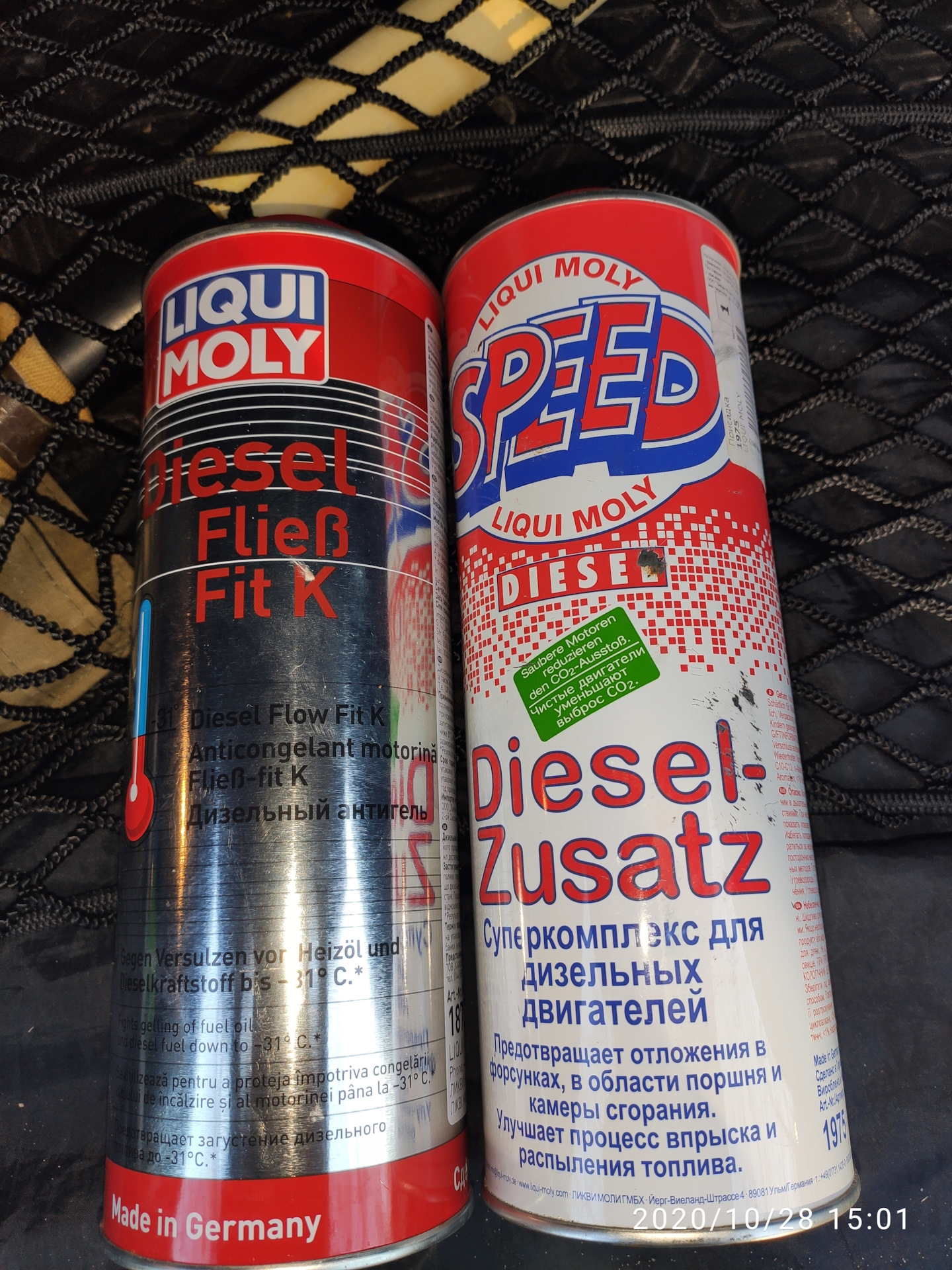

Вотакое капаю
В ресте в фильтре организован подогрев, до -25-30 нифига ему не будет с хорошей соляркой. А вы ещё и южнее нас)
Чтоб душе было спокойно купите от ликви моли универсальную присадку, она будет и чистить и смазывать и как анти гель работать будет. Бутыля точно хватит на сезон.
