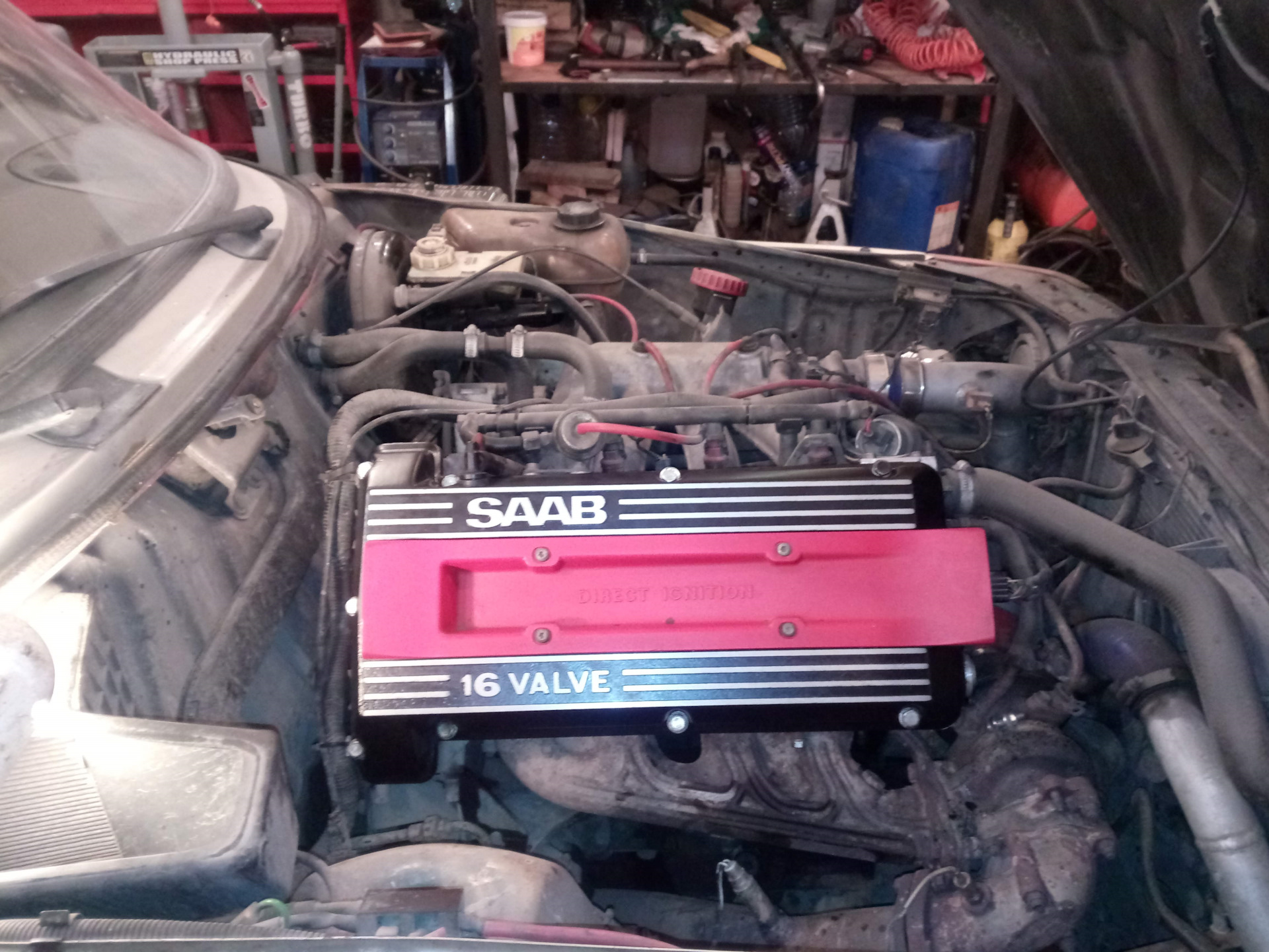

К стати крышка"лабиринта"на болтах надёжно крепится? А то тоже разобрал свою да вот сейчас ломаю голову как лучше сделать, или на вытяжные заклёпки или на болтики на фиксатон резьбы или ещё как…
Я у себя резал резьбу м3 и сажал на зеленый фиксатор резьбы. Там для м3 места вагон.
Лабиринт очень прилично был забит, но тут история этой крышки своеобразная очень. И долгая🙂 Не, фундуков не надо. Нижний я сразу делаю так, что сам никогда не вылетит, а верхний и затолкать не проблема.

Это саморезы на фиксаторе резьбы
vazzuki
Думаю винты типа м4 будут ещё крепче на фиксаторе
Тоже так думаю…Но как представлю как со временем выворачивается какой винт от вибрации и падает в распредвалы…аж холодным потом покрываюсь!(((
Поставь на гроверы. Если винт будет, то без проблем. Хрен он отвернется.

А где крышка красилась, а то мне мою тоже бы покрасить надо
В порошке. Я другану отдал, он где-то сделал
То что порошком красилось я понял, вот хотел узнать контакты проверенной конторы, получилось очень хорошо
Я на химическом переулке красил себе панель на магнитофон. Хорошо сделали, но песок у них зверский, поэтому отдал в другое место.

Лабиринт сильно засран был? И мож тебе фундуки выдать на дроссель?
