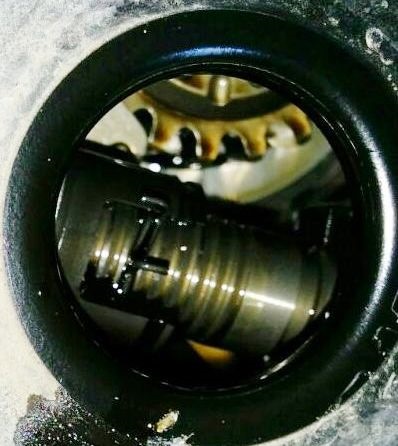

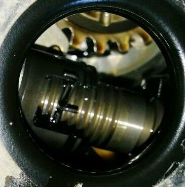

Доброго времени суток Дамы и Господа!
Вот решил сегодня глянуть, что же у меня творится с натяжителем цепи, хоть многие и говорят, что машина 2012 года, а точнее произведена 10.08.2012 года, и всё должно быть пучком, но дабы самому уж убедиться в этом решился посмотреть! Думаю процесс все уже знают, но вкраце опишу: поднимаем машину, снимаем правое переднее колесо(со стороны пассажира), откручиваем переднюю часть локера, откручиваем два винта патрубка, разъединяем патрубок в верхней части, далее его можно просто отвести чуть-чуть в сторону чтоб не мешал и подковырнув заглушку вытаскиваем её! Далее вооружаемся фотиком и сделав пару-тройку снимков, удаляемся в фото-лабораторию!)) Там проявляем плёнку, печатаем фотки, сушим их и только потом любуемся полученными снимками!))) Вот что получилось у меня…считать нужно справа налево до начала корпуса фиксатора!
Кстати посмотрели шнурком и он показал -1.0
Вот как то так!Запись сделана исключительно для истории БЖ!))
Всем посетившим мою страницу Мира и Добра!)
Специально добавляю, пробег авто 49867 км, а то не все винят, что написано чуть ниже!))))

А как "разобрать" фото? Как должно быть и как не должно быть?
Если ты имеешь ввиду фотки поэтапного разбора, чтоб добраться до пробки, то этого полно и тут и в инете!
Не, как понять что мы видим?
А видим мы три канавки при пробеге в 50000 км и можно ещё катать и катать!)))
Ничё не понял. Короче надо искать мануал где и с какой стороны считать канавки и себе посмотреть :-)
Чего ты опять не понял? Видим три вышедших канавки, считать нужно справа налево до начала корпуса фиксатора, я же написал об этом в коментах или ты читаешь только, что сам пишешь?))
Да нет, читаю внимательно, только не понимаю откуда и что считаем. Теперь понятно. Не злись, чё ты? :-)
Да я не злюсь, просто какой вопрос такой и ответ!))
Надо просто мануал по этому вопросу мне поподробнее изучить :-)
Я не знаю что в мануале по этому поводу написано и написано ли вообще, честно скажу не читал!))
Да елы палы, у всех с новыми натяжителями и примерно равными пробегами (30-50) по 3 канавки, что говорит о том, что проблемы как таковой и нет уже 100 лет. Эти риски вылезли в момент 1 пуска мотора и все…что голову греть. Катайся и все…на сотыге пробега проверил еще раз, если ничего не поменялось — забыть вообще навсегда.
Паш, так и я о том же, многие страшилки мы сами себе надумали и изобретаем велосипед на ровном месте!))
а откуда считать риски?
Справа налево до начала корпуса фиксатора!
правильно понял, у вас 3?
Да!

Вроде 3 канавки, можно ещё ездить
Можно и не только ездить, а ездить спокойно!))
Alexey157
да три канавки, тут еще катать и катать!
У меня однако очень быстро цепь растянулась на авто 12-м года ((
Да вы батенька в шоколаде…у вас все окей !Вам повезло
Типа того, ещё повоюем!)))
Vovandel
Везение здесь не при чем! Это абсолютно нормальная картина!
