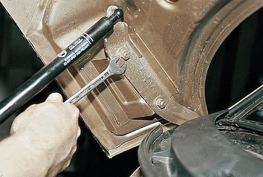

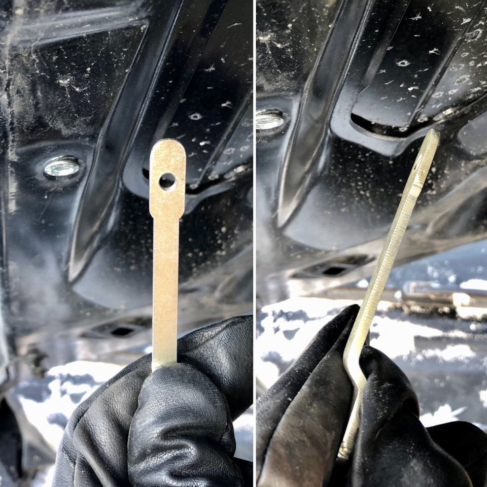

Докупил 2 резьбовые заклепки М6, и 2 стопорный шайбы . (Болт М6 и гайка М10 были )
Достаем заклепку из утеплителя, рассверливаем отверстие под заклепку, устанавливаем конструкцию, и раскручиваем заклепку . «Крутим ключ на 10, ключ на 13 держим»

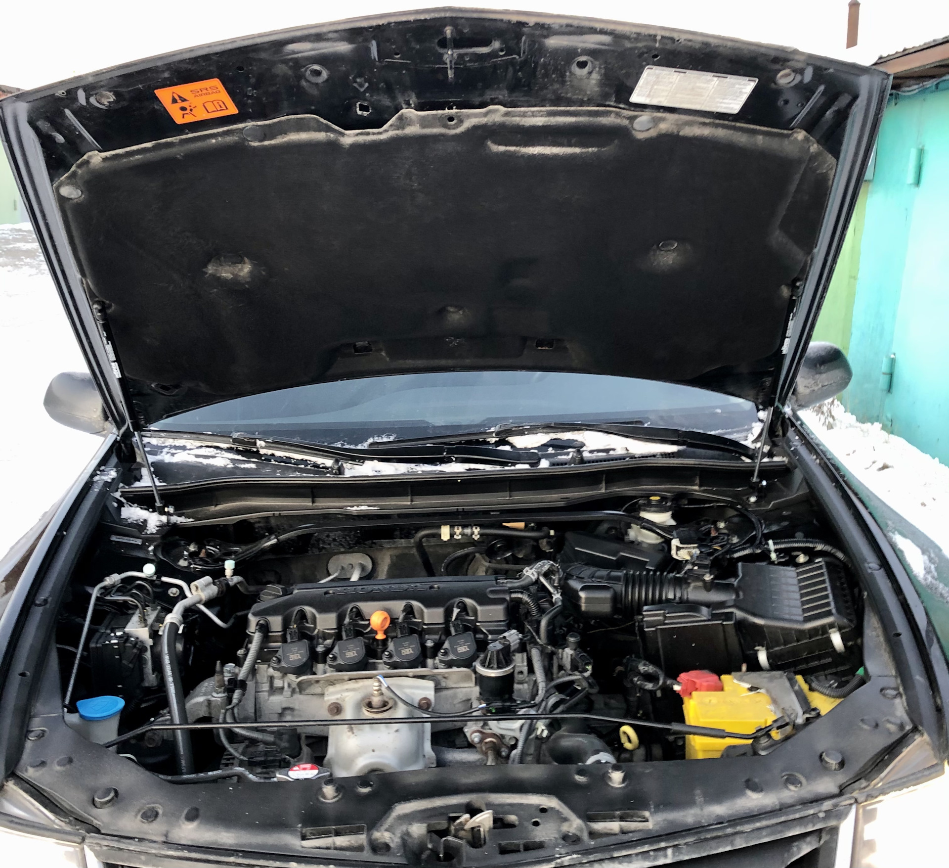

Устанавливаем шарниры и гидропневматические амортизаторы.
Результат : упорами доволен, открывается закрывается легко .
Среднее положение в котором капот держится.
«Утеплитель грязный, машина после дороги все будем мыть .»
Спустя некоторое время начало выгибать заклепку ( так как метал в капоте тонкий ) . Проблему решил установкой металической пластины .(как на фото достаточно но если поставить подлиннее и потолще то будет еще более прочнее )

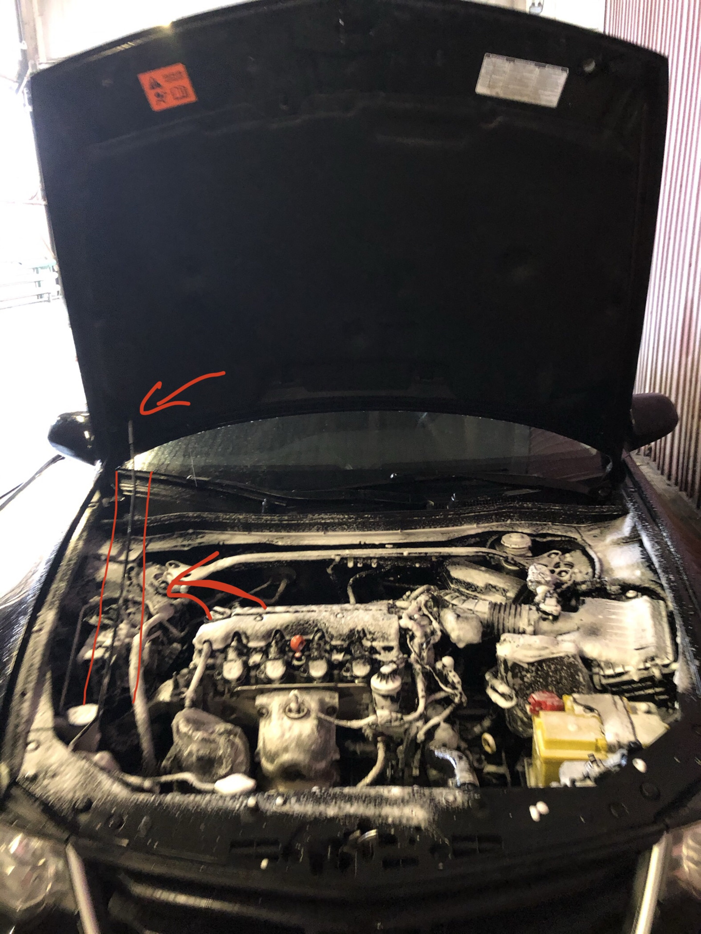

Все отлично если не брать во внимание, что упоры установлены вверх "ногами"
ахаха, точняк))
sever51178
Завтра гляну вроде по инструкции.
Нужно развернуть и тогда будет по феншую))
Амортизаторы должны устанавливаться штоком вниз! Не вводите в заблуждение

А кочергу демонтировать не будете ?
Нет она остаётся для вертикального подъёма капота "или как говорят для сервисного поднятия капота ".
Она же не сможет принять это положение из-за упоров
Их снять с шарниров несложно, при необходимости без проблем поставлю.
А зачем вообще это положение «сервисное поднятие капота»?
При обслуживание подкапотного пространства когда это занимает достаточно много времени" чтобы не мешал".
В записи о регулировки клапанов он находится в таком положение.
