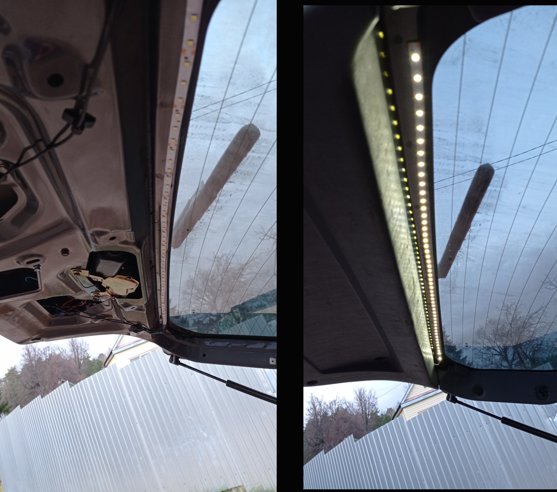

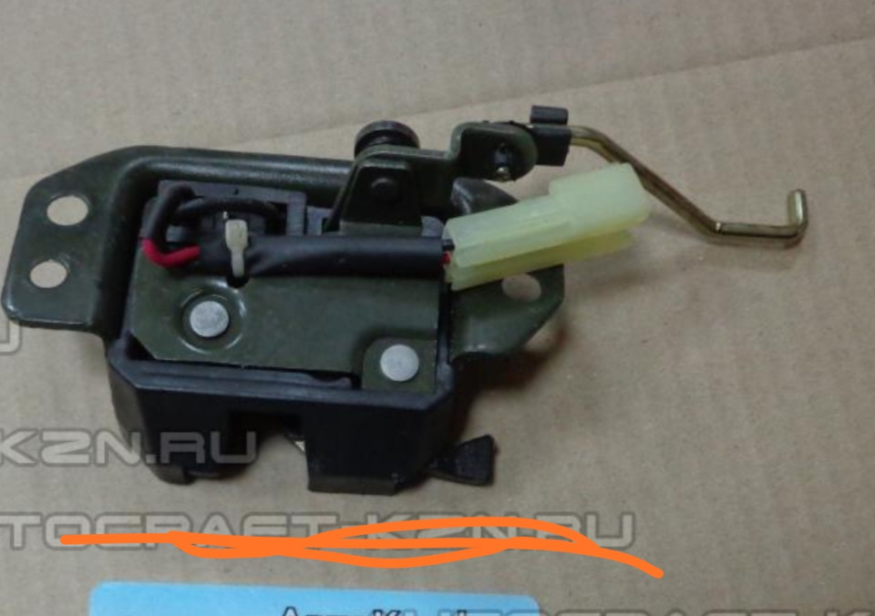

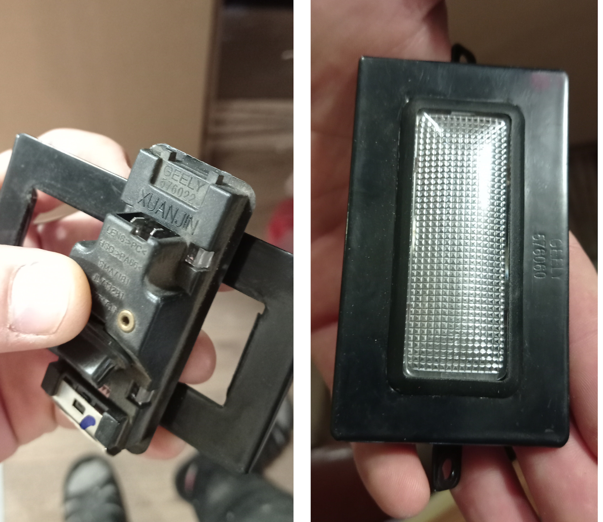

Когда только купил машину, открыл багажник, и… На мое удивление, никакой подсветки в багажнике на было. Точнее плафон то есть, и как оказалось позже он рабочий. Но он не светится посмотрел визуально, концевика не заметил, потыкал пальцами около плафона — кнопочек нет.
На вопрос .
"где концевик в багажнике geely mk cross"
GOOGLE говорит, что концевик вмонтирован (спрятан) в замке. 🤔
И вот что сделал я.

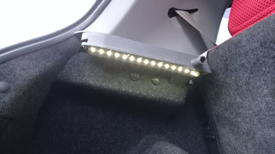

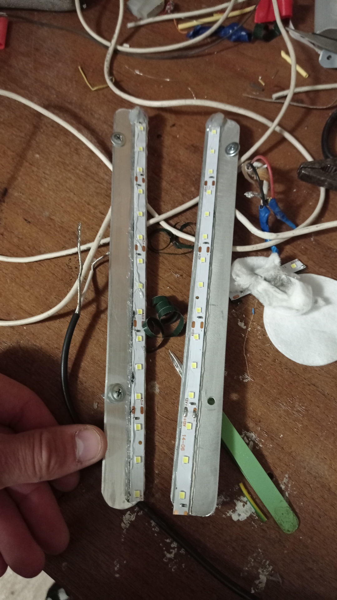

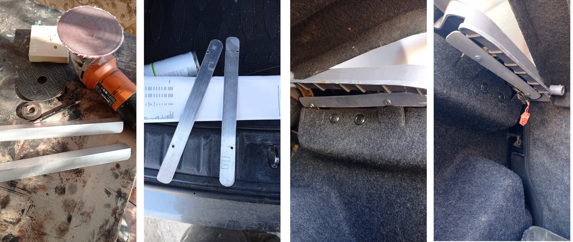

Наклеил полосу led ленты на крышку, Прокинул провод через всю дверь, гофру и вывел около полки + на место штатного плафона и на другую сторону, закрепил алюминиевую полосу около 25 см, с 1-ой полосой led ленты.
Ленту использовал, какая была, 4.2 w/метр. По мне так это мало. Если будете ставить. То берите ленту мощностью 9.6 w/метр. Минимум)
