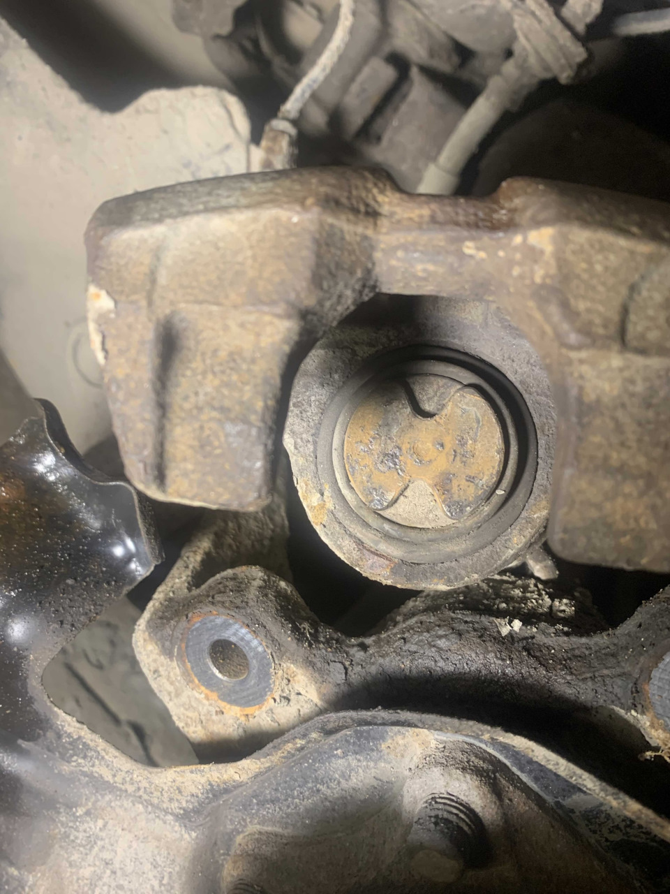

основные трудности вызвали эти самые передние болтики и поршни на задних суппортах! Если они у вас по пыльниками проржавели — можете сразу их заменять, ибо провернуть и продавить их получится с тягостью, благо у меня труда это не составило
Очень внимательно отнеситесь к задним тормозам. Откручивание направляющих у задних суппортов далось мне очень тяжело — причиной тому были полностью сухие направляющие
в передних суппортах все было в принципе ок, смазка была нормальной, однако пыльники уже были изношены.

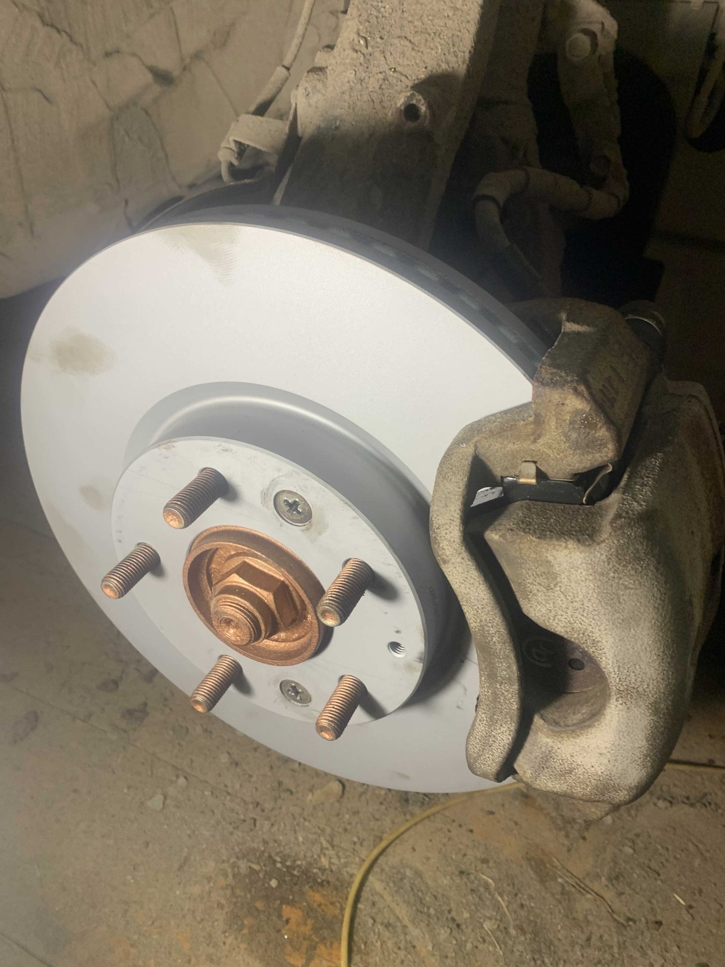

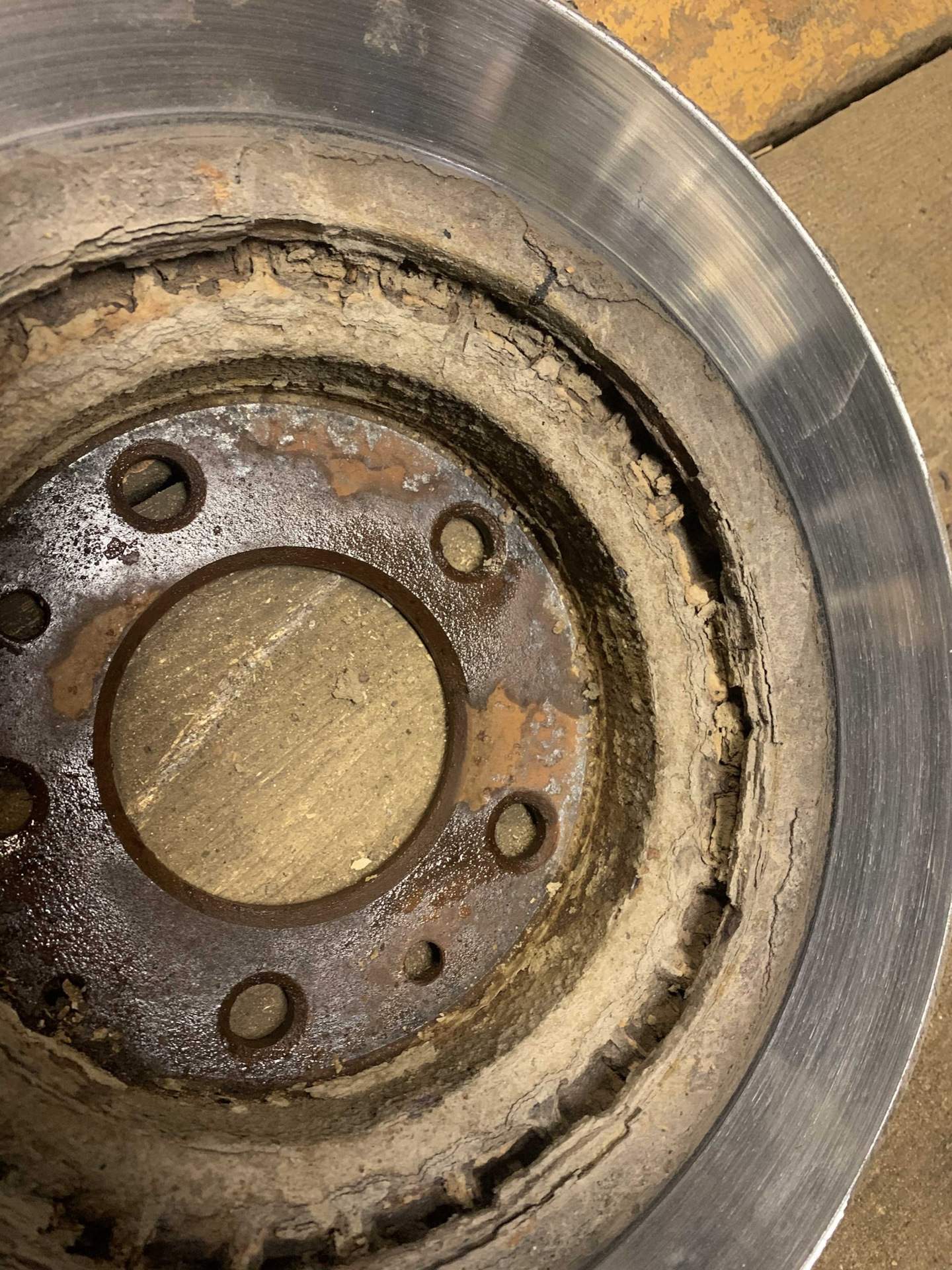

Обязательно ступицу перед установкой смазываем медной смазкой, дабы она не прикипела к диску (можно устать потом выбивать диск со ступицы)
Собственно сама работа заняла порядка 4 часов, проехал на данный момент на дисках около 300 км, пока что полностью доволен. тормоза стали отзывчивей, не скрипят, вроде не пылят, но пока что рано об этом судить)

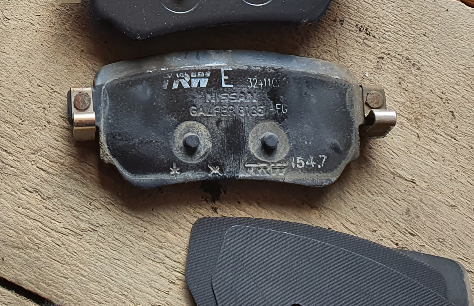

TRW -нормальные колодки, нареканий нет
Я так понимаю trw, golfer, ate — плюс минус одно и то же, а как насчёт остальных производителей?
Странно, у меня на ниссане с завода Galfer это TRW)))
Можно предположить, что Galfer изготовитель, а TRW разработчик.С ATE аналогично
