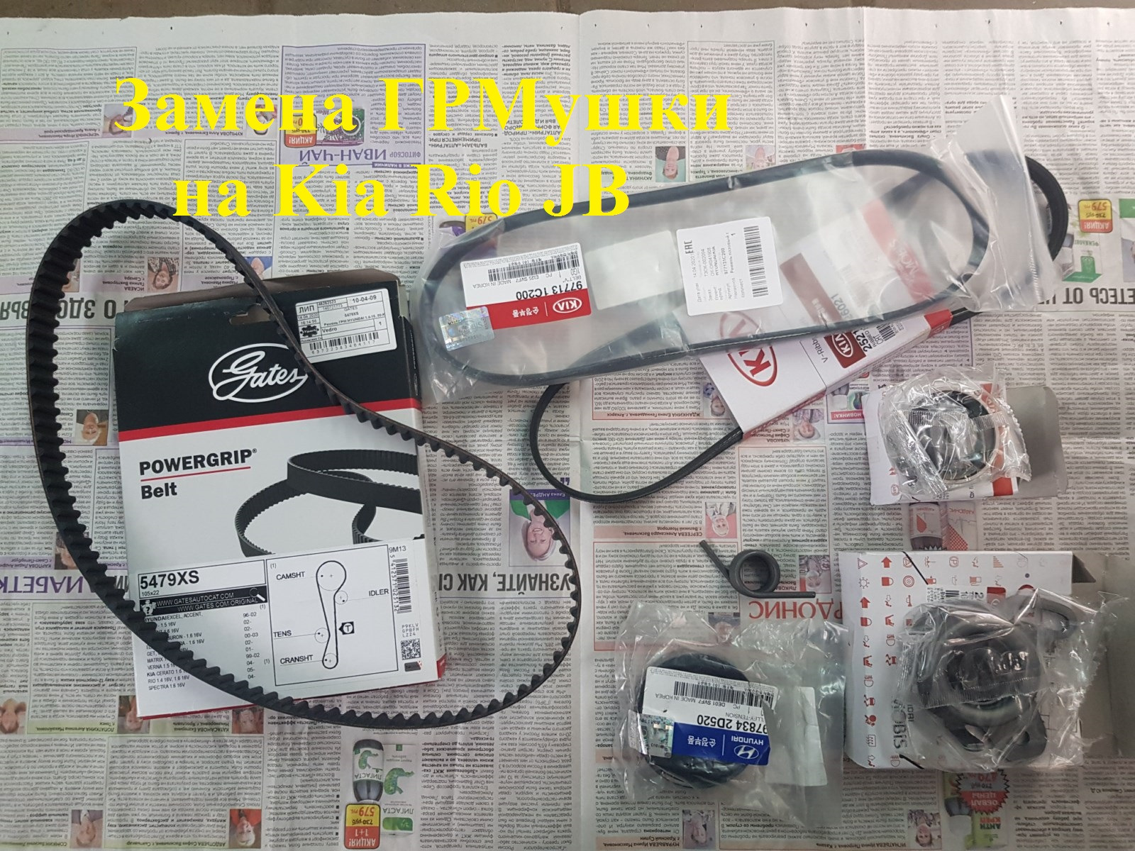

Подошло время заменить ремень грм, ремни генератора и кондиционера ну и ролики.
Куплено было уже все давно, но руки дошли сделать только сейчас.
Вот сами расходники ну и цены к ним:

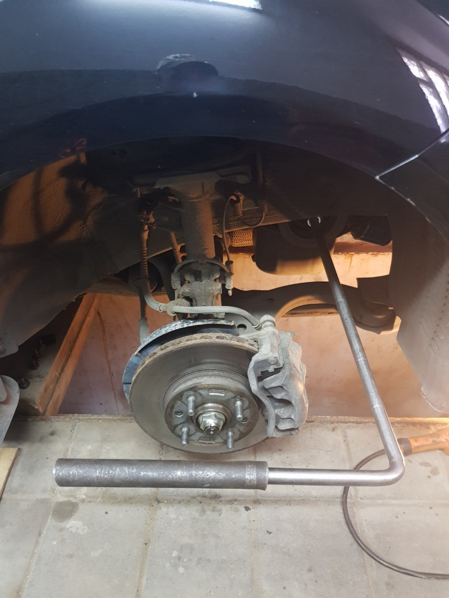

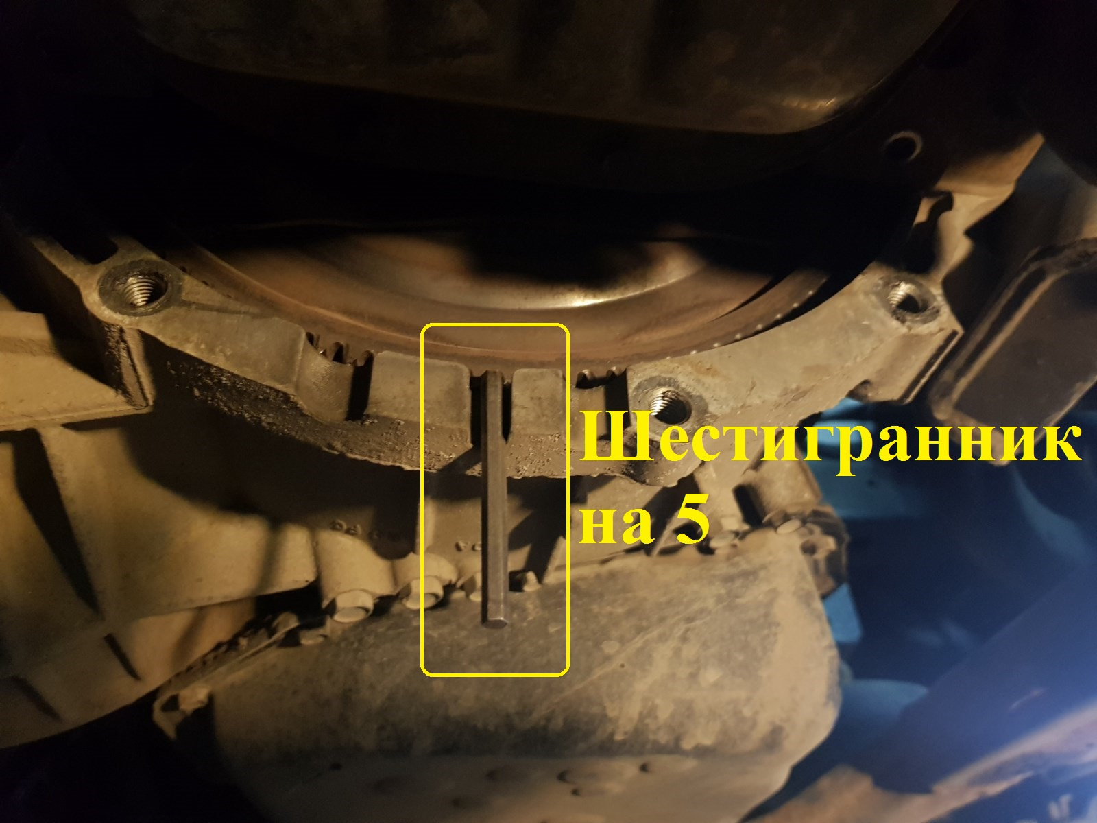

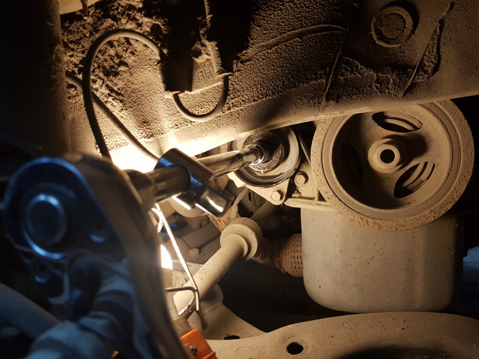

Снимаем защиту двс. Далее снимаем защитный кожух маховика, требуется это для того, что бы зафиксировать маховик от проворачивания, что бы в дальнейшем открутить шкив коленчатого вала. Это все актуально для тачанок с АКПП. Если у вас есть пневмопистолет, то тогда эта процедура не нужна. Так же она не нужна, если у вас авто на механической коробке передач. Там все просто, либо ставим на скорость и нажимаем педаль тормоза, либо ставим так же на скорость и вставляем в вентиляционное отверстие тормозного диска жирную отвертку, она упирается в суппорт и мы спокойно отворачиваем шкив коленвала.

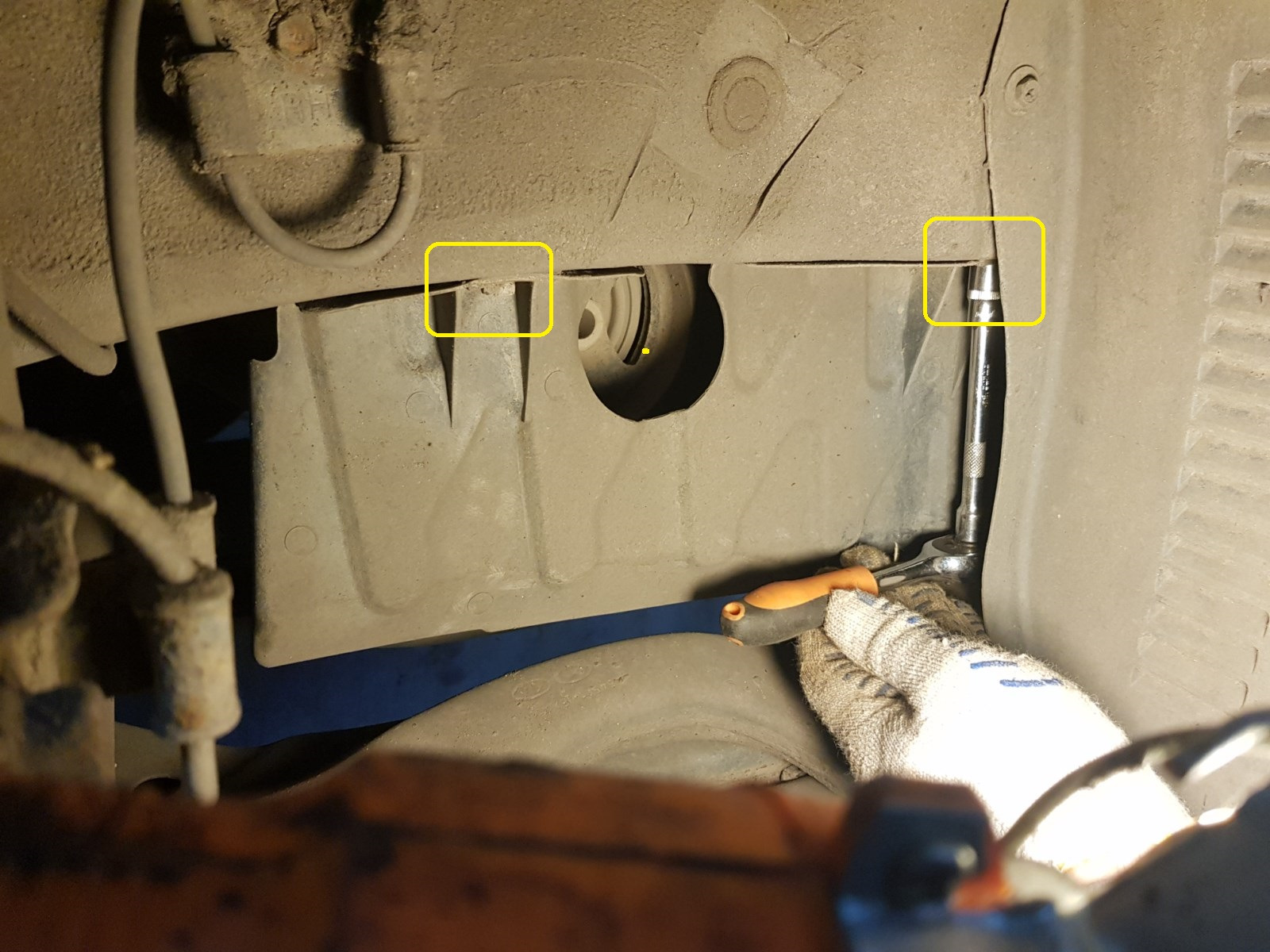

Снимаем правое колесо, снимаем правый пыльник, крепится он на двух болтах под ключ на 10.
Фиксируем маховик

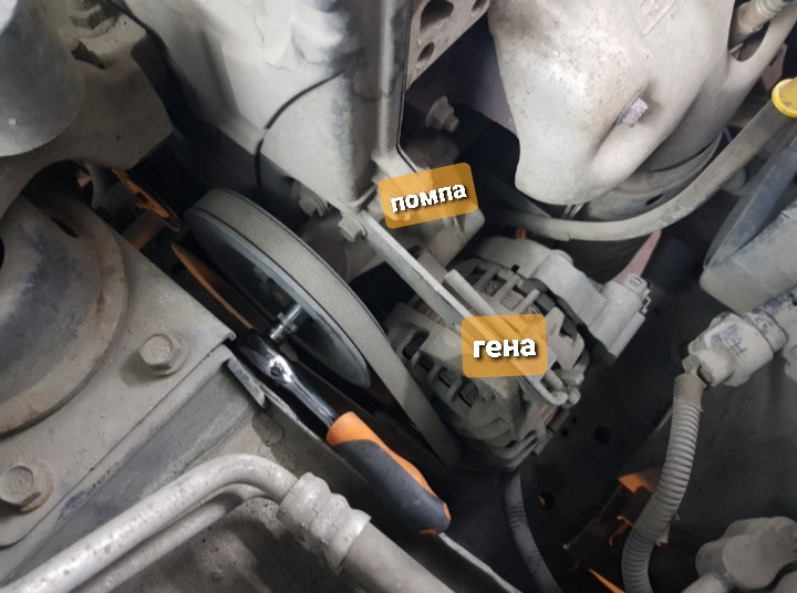

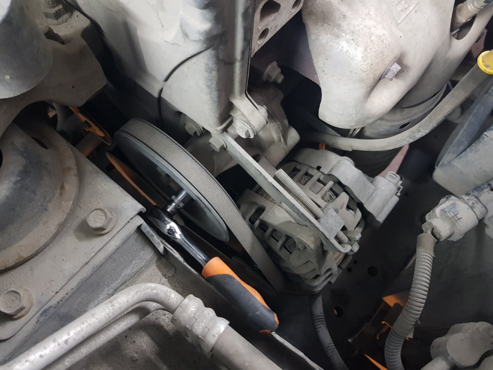

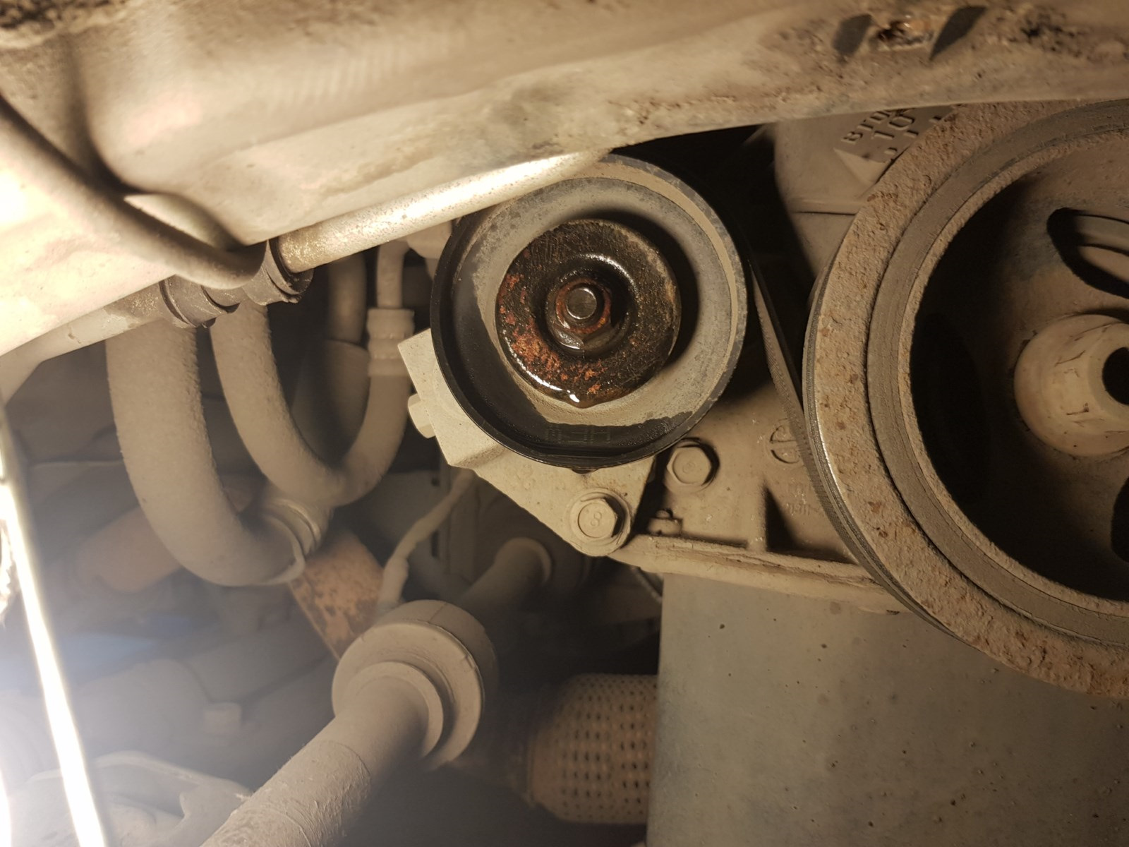

Откручиваем (ослабляем) болт шкива генератора.
Далее ослабляем 4 болта под ключ на 10 на шкиве водяного насоса, его лучше снять.

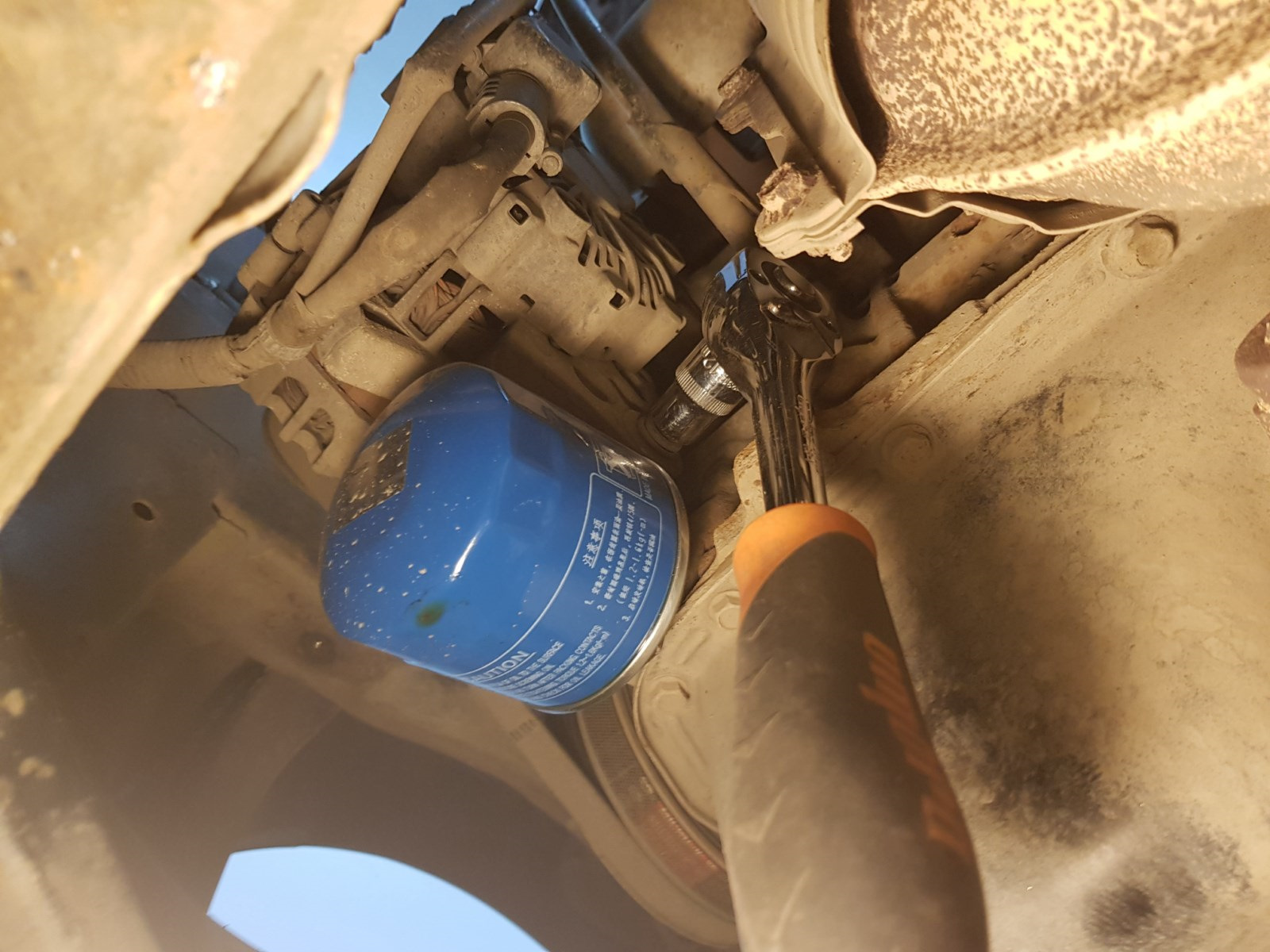

Далее ослабляем верхний и нижний болт генератора и ослабляем натяжение ремня.
Нижний болт:
Если оставляем старый ремень генератора, можно заморочиться так, но думаю это лишнее…

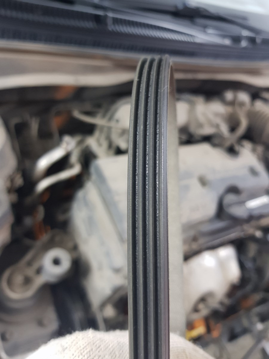

Снимаем ремень генератора. Ремень в норме, но т.к. купил новый, буду менять.

Снимаем ремень кондиционера. Ремень в норме, но т.к. купил новый, буду менять.

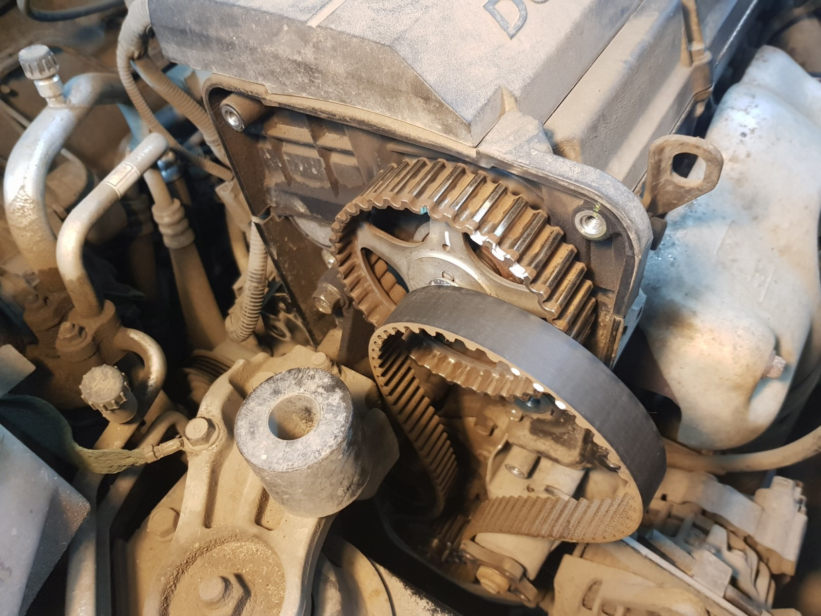

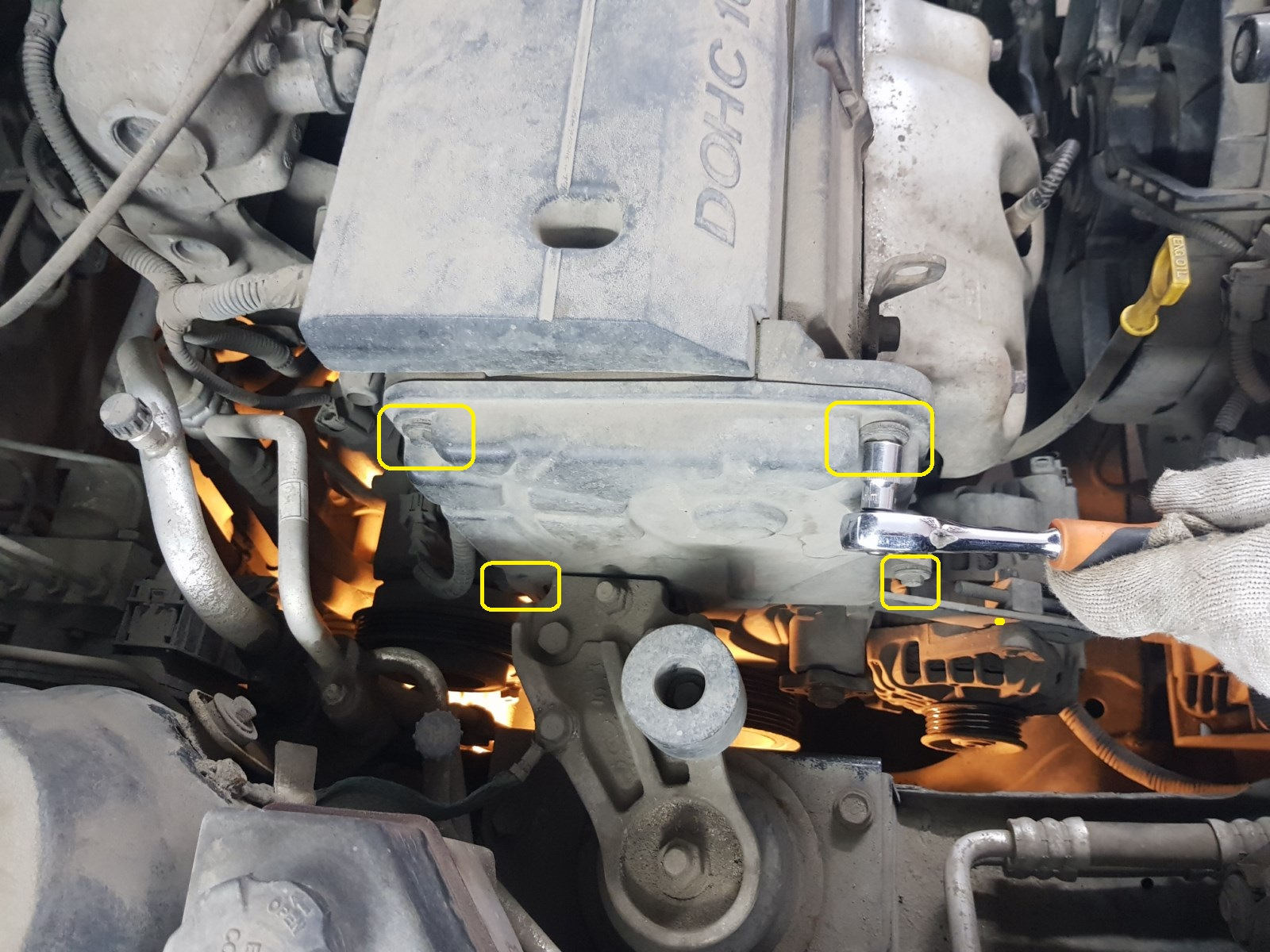

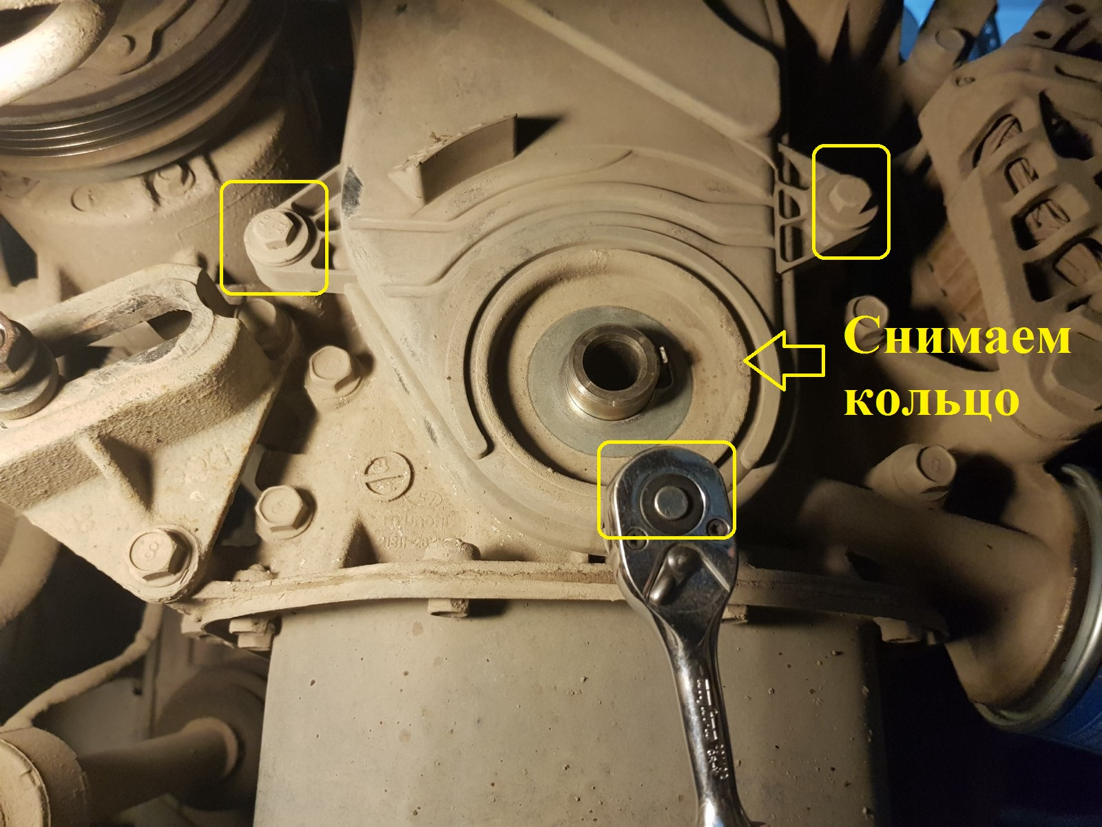

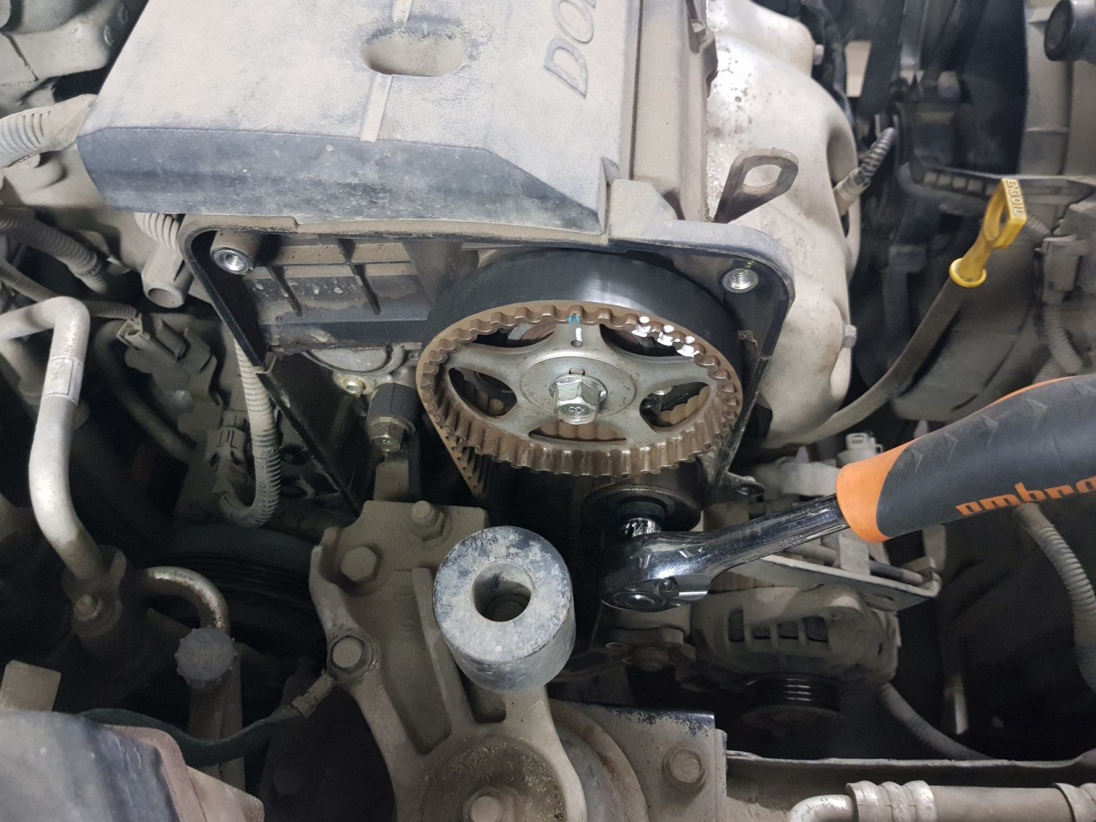

Откручиваем четыре болта под ключ на 10 верхней крышки ГРМ.
Вот так ходит ремень. Ничего не подъедает.

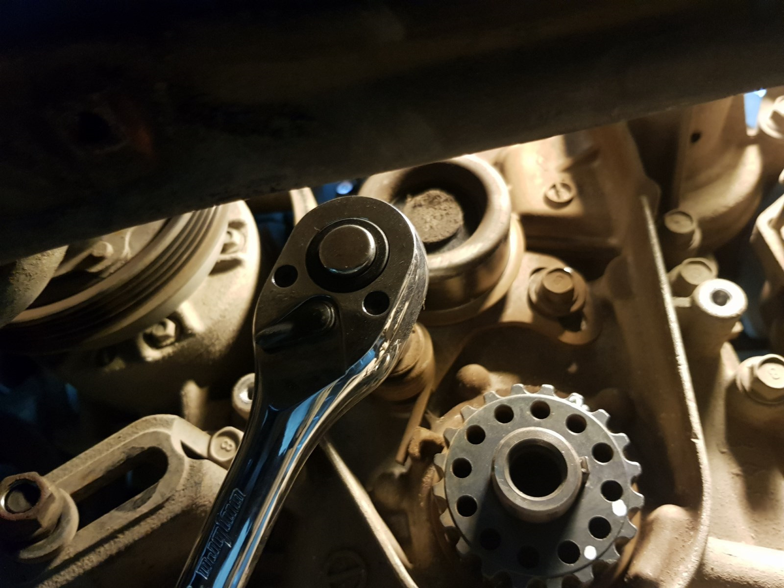

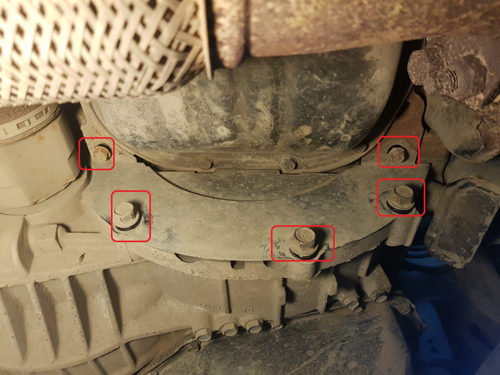

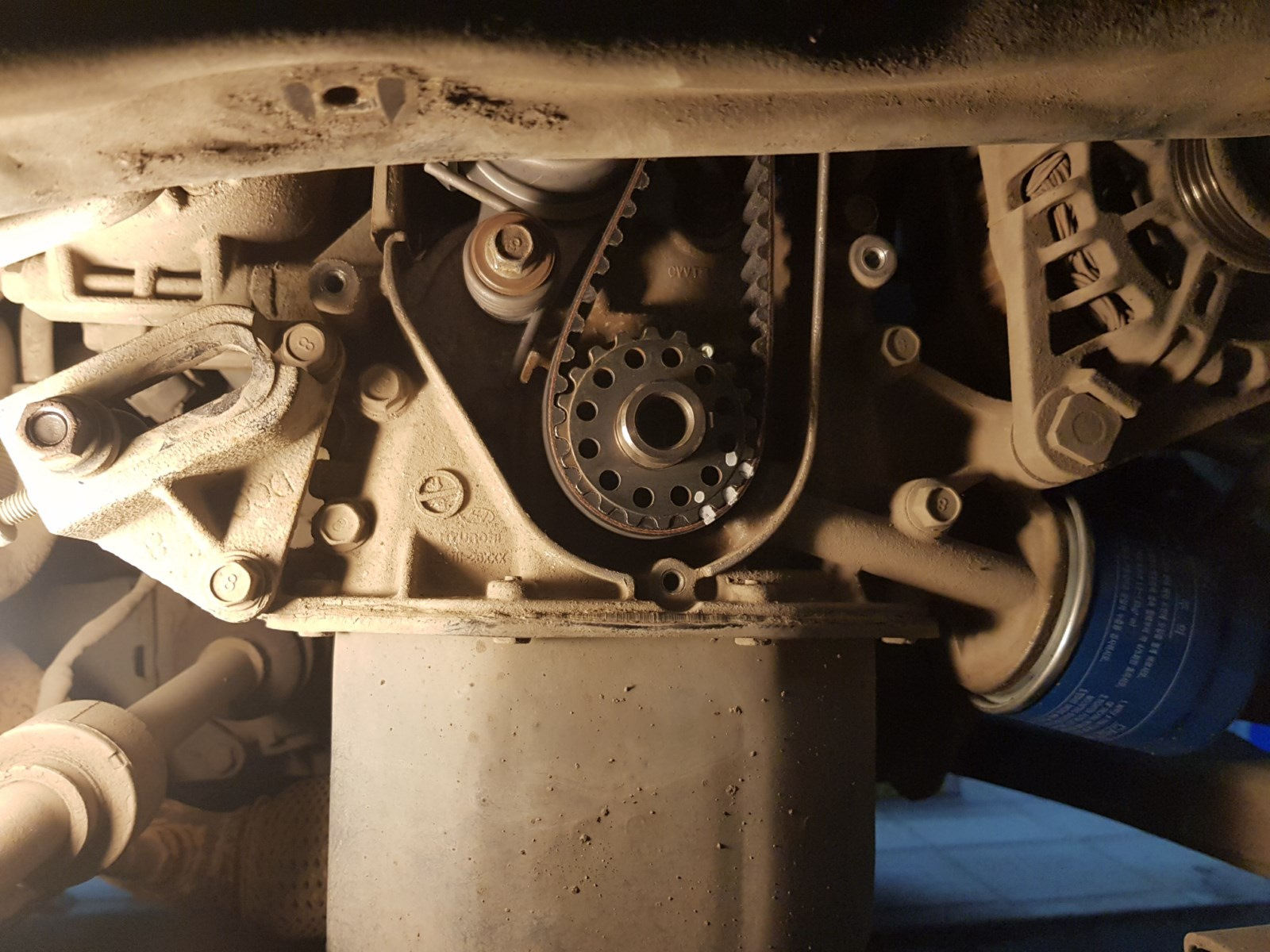

Далее снимаем нижний кожух ГРМ, и шайбу шестерни коленвала (кв). Кожух крепится 5 болта под ключ на 10.
Три болта внизу и два наверху.

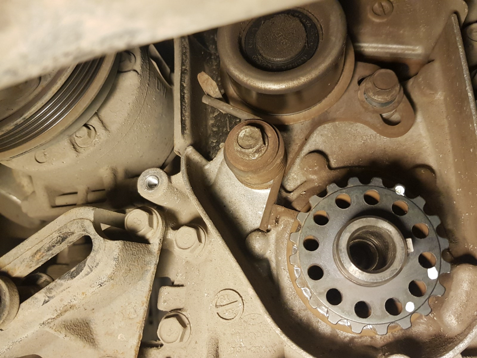

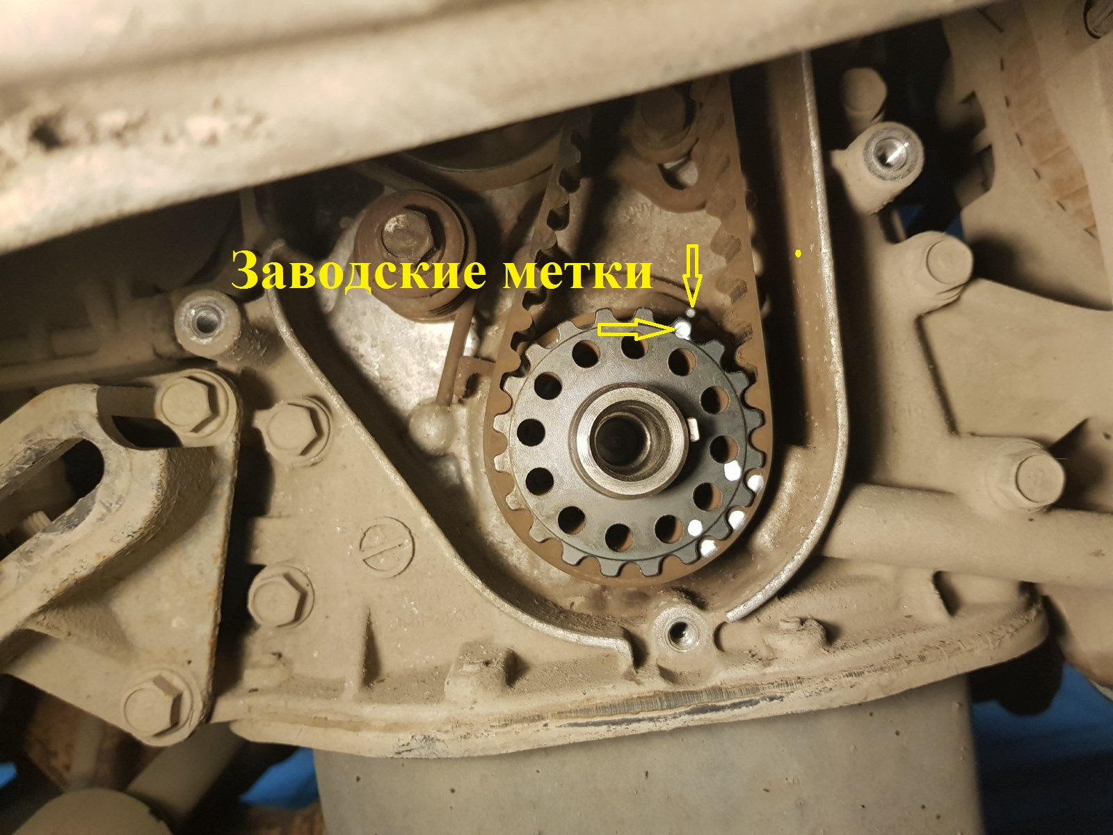

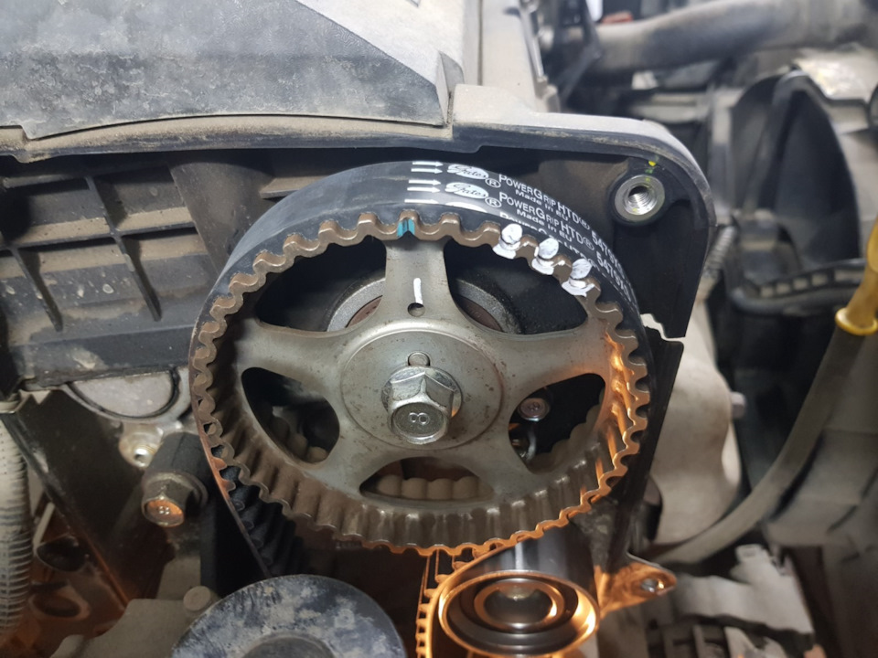

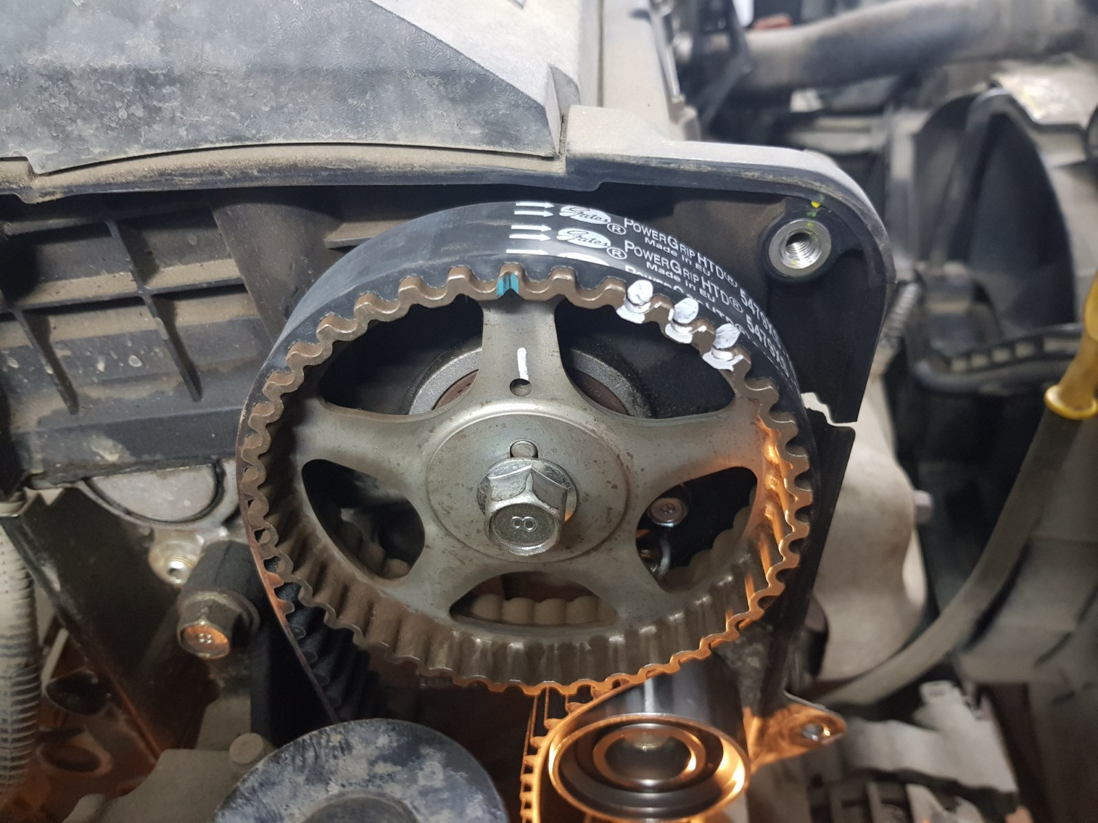

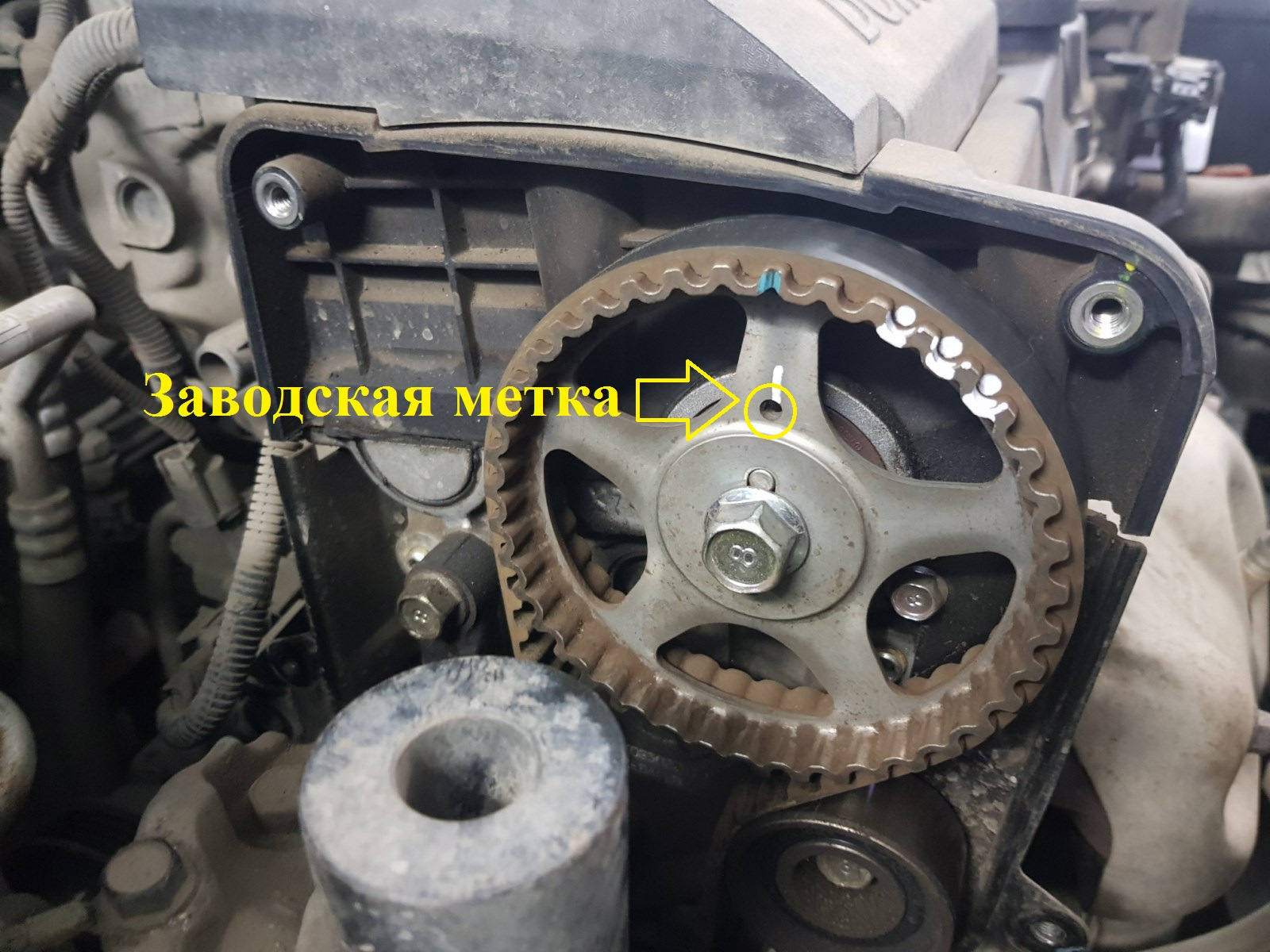

Выставляем метки на кв и на распредвале (рв).

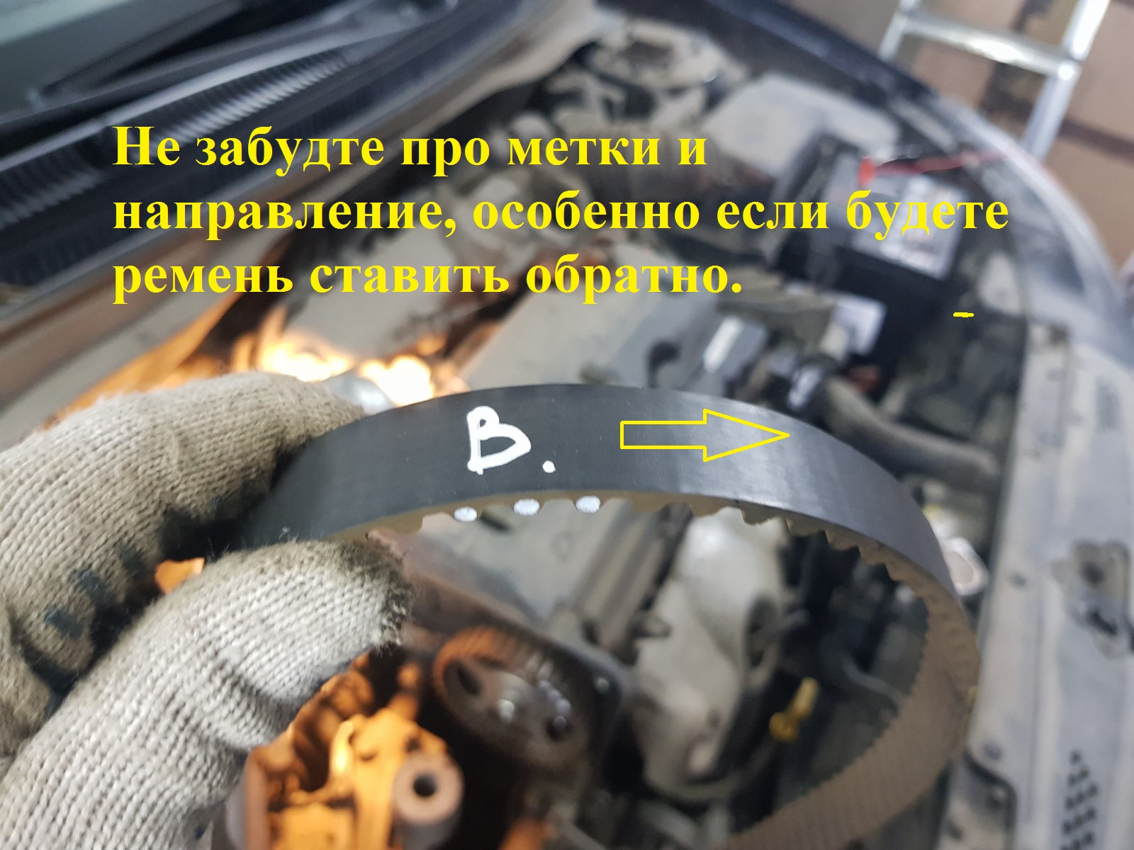

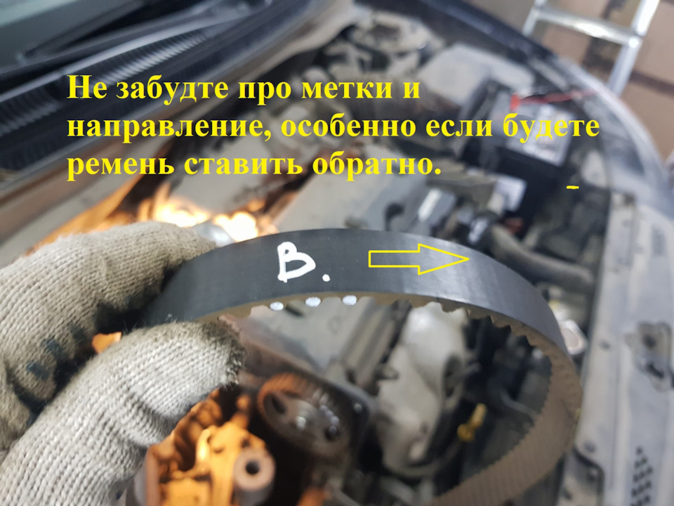

Плюс добавил своих на ремень, что б 100500% не ошибиться, если что то пойдет не так.
Метка рв:
Метка кв:
Откручиваем опорный ролик:
Снимаем ремень ГРМ:

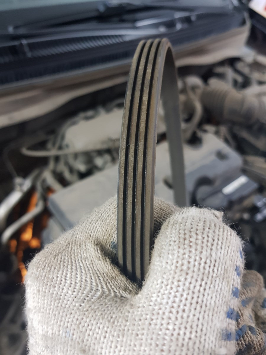

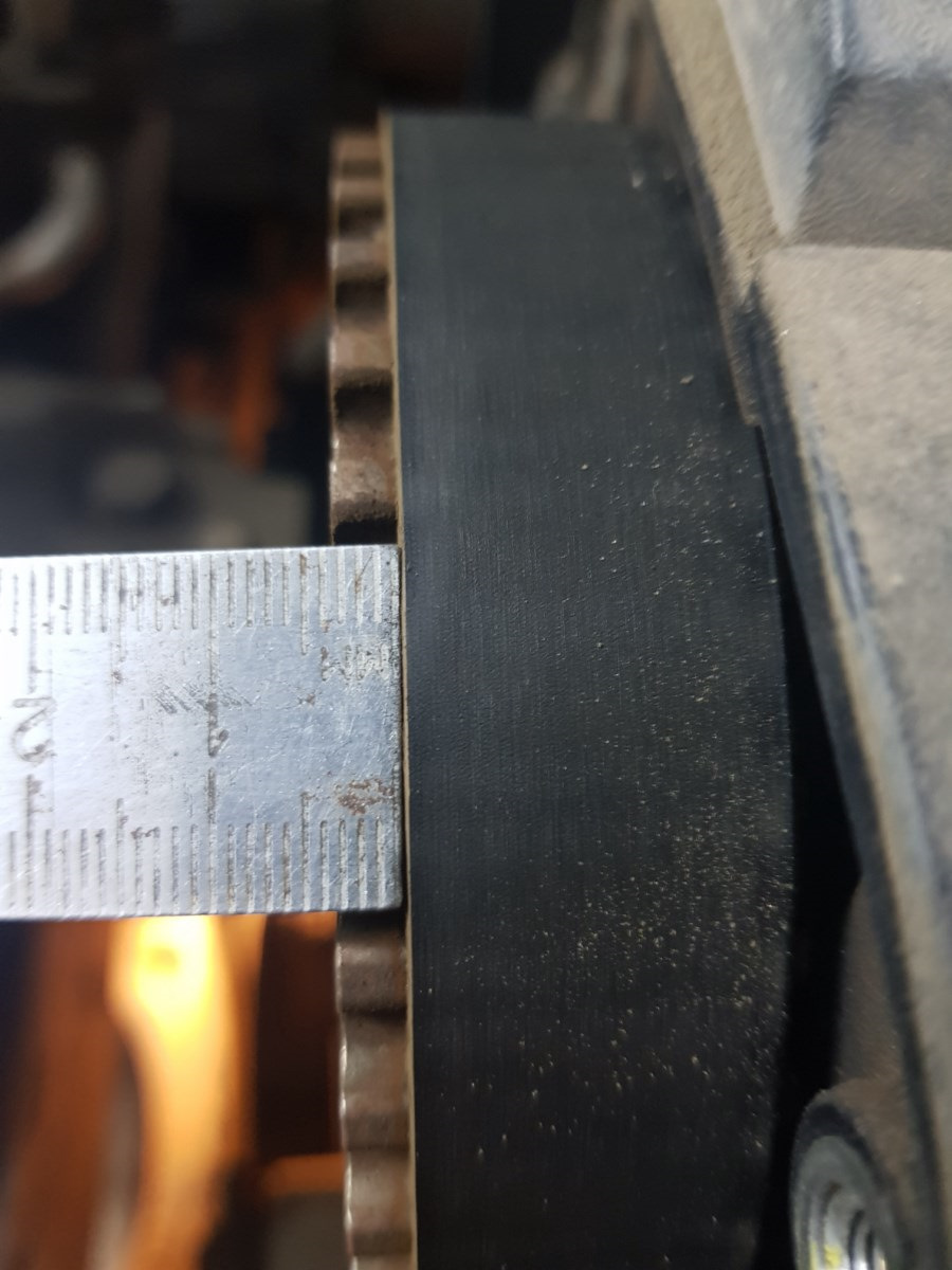

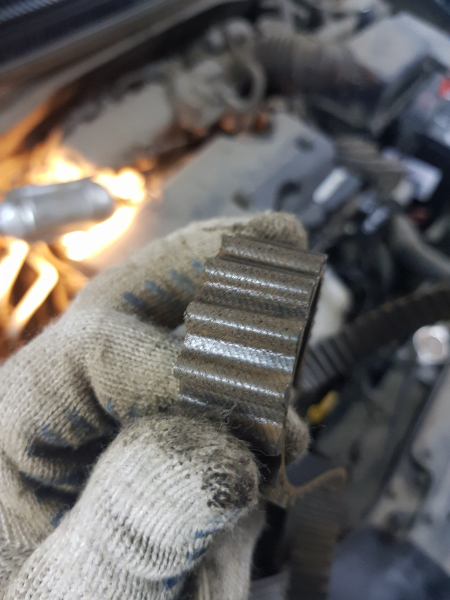

Ремень тоже в отличном состоянии:
Обращайте свое внимание на возможные следы подтеков масла из под сальников или из под клапанной крышки. А также осмотрите кожухи ремня ГРМ, если присутствуют следы резиновой крошки, возможно ремень где то "подъедает" или он уже разрушается.

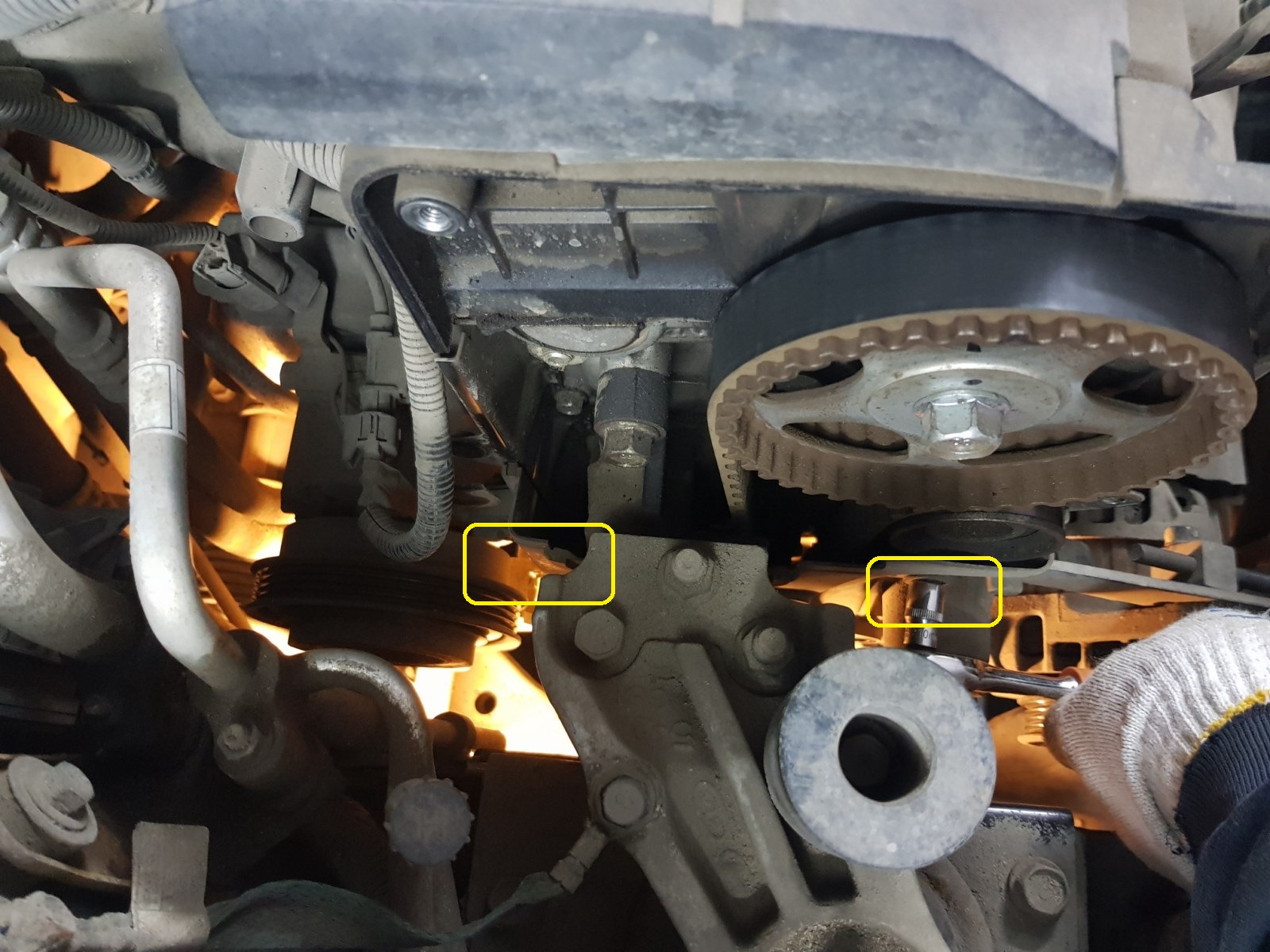

Далее откручиваем натяжной ролик.
Далее собираем все в обратной последовательности.
Сначала ставим натяжной ролик. Прикручиваем болт на котором находится пружина. Не наживляем, а прикручиваем, но не затягиваем, что б все двигалось. А то бывает на два витка "наживят", потом взводят ролик, и резьба "заканчивается"… Прикрутили, теперь наживляем второй болт, после взводим ролик до конца и фиксируем вторым болтом. Далее переносим наши метки на новый ремень, не забываем про направление ремня. На ремня должна быть указана стрелка, ставим по часовой. Ставим сначала на шестерню кв, потом на шестерню рв и ставим опорный ролик. Далее ослабляем болт натяжного ролика и он под действием пружины создает натяжение ремня. Далее можно прокрутить кв на целый круг и убедится что метки совпали и "втыка" нет и можно окончательно затягивать два болта натяжного ролика. Ну а дальше в принципе все просто.

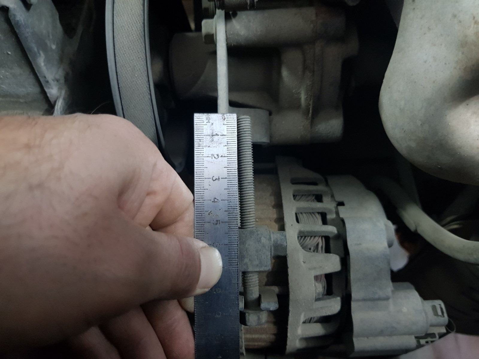

Про натяг ремня кондера скажу так, сильно не тяните, а лучше при разборке попробуйте, какой у вас прогиб и запомните это усилие. Ну а натяжение ремня генератора делаю так. Ставлю мультиметр на акб что б видно было напряжение. Завожу авто, включаю свет, печку, птф и т.д. в общем нагружаю авто. Значения там будут что то около 12,8-13,1 и начинаю подтягивать ремень. Как только дойдет до 13,8-14,1 перестаю тянуть. Ну вы на слух поймете, что генератор не проскальзывает. Цифры тоже примерные. Просто этим способом легко понять насколько нужно тянуть ремень. Ну вот и как бы все. Всем удачи и здоровья!

25212-26021 Ремень кондиционера
97834-2D520 Ролик кондиционера
97713-1C200 Ремень генератора

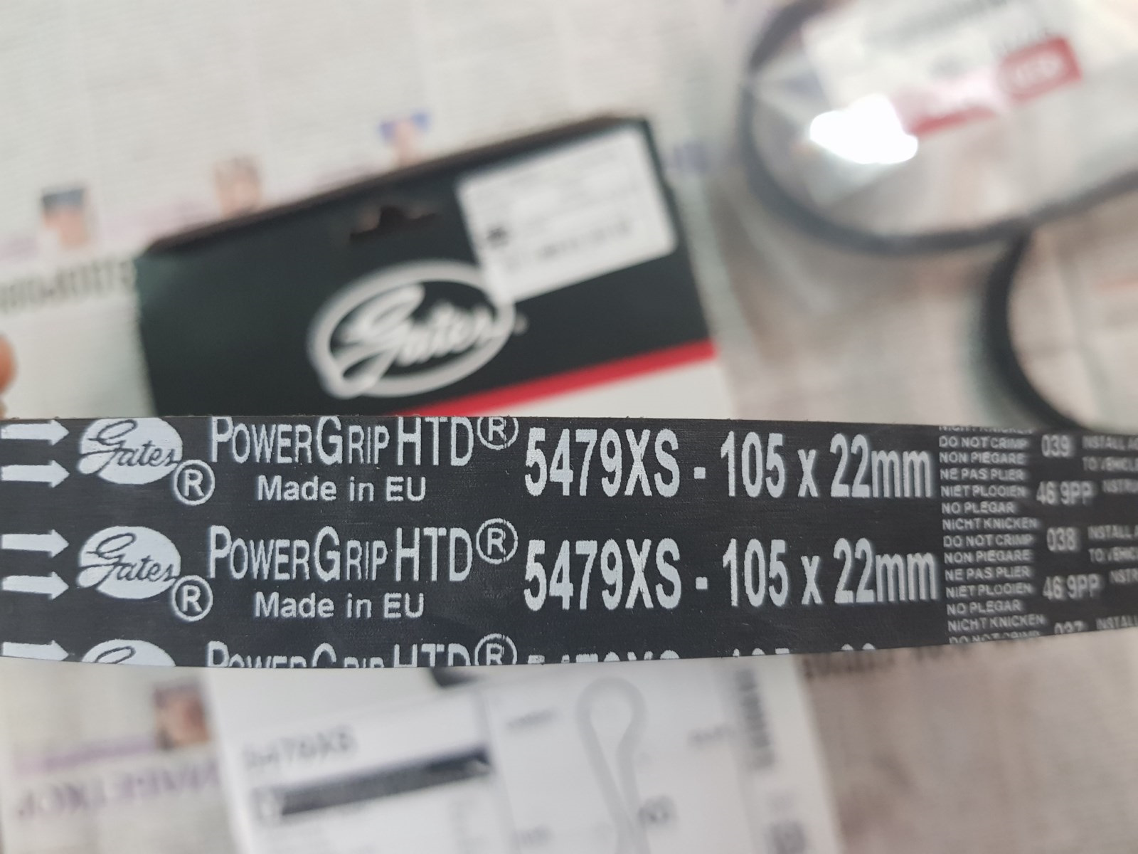

5479XS Ремень ГРМ
24422-24000 Пружина натяжного ролика
24810-26020 Опорный ролик ГРМ
24410-26000 Натяжной ролик ГРМ

Блин, ну фиксировать коленвал за считывающий зуб маховика это смело)
Критикуйте, предлагайте…
Передача и отвётка в тормозной диск через суппорт
У меня автомат, слушаю вас дальше.
Надеть головку с воротком, чтобы он упирался во что-то, снять броне провода и крутануть стартером
О да, способ один из "лучших"… Куда проще и надёжнее, как я сделал.
sergiotambov109
Можете, конечно и в зубья на маховике упирать. Но не дай бог один из них отломится, это будет очень печально
Ничего с ним не будет.
Дай бог, чтобы ничего с ним не было😁
Всё будет нормалды!🤝
