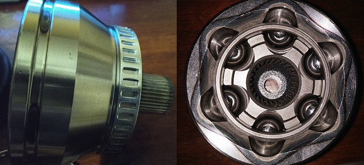

Захрустел правый шрус .но как-то "невнятно" . только если в повороте поддать газку и то не всегда получилось словить хруст. При "гуглении" темы о замене, не раз встречал информацию, что просто переставляют с одной стороны на другую и ещё катаются. Попробовал и я . не помогло . звук стал чуть тише, но всё равно был. По выбору производителя, конечно же хотелось SPIDAN, но цена почти в 2,5 раза дороже О_О … а езжу я не много + к MEYLE как-то немного есть доверия … за одно и проверим :)

Сам ШРУС … как понимаю — он калёный (нагрев даже не внешнюю сторону прошёл) в пазах шариков и на кончике шлицов. По обработке — претензий нет. Люфтов — нет ВОООБЩЕ, скажу больше — руками внутрянку не сдвинуть, кажется что всё монолитное, только если во внутрь вставить рычаг, тогда можно сдвинуть (не знаю как у других производителей, в руках держал только этот)
И теперь к минусам … сразу прикупите комплект хомутов (уSPIDAN для пыльника размеры были 107мм и 33мм) . не знаю кому в голову пришло что "замки" хомутов должны выходить во внутрь (см. фото) . но как мне кажется, эти зубья будут после обжимки "врезаться" в пыльник и рвать его (может у вас есть опыт и всё гуд, но я не стал рисковать, комплект нормальных — стоит всего 2$ )

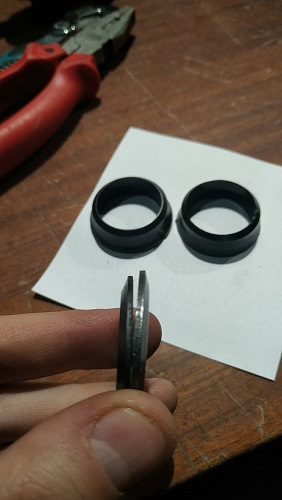

Не понравилось пластиковое упорное кольцо… хз какую роль оно выполняет и влияет ли на это его "красота", но на этом старом шрусе я недавно менял пыльник на SPIDAN и упорные кольца я взял прошлые (слева SPIDAN — исполнение нааамного лучше, справа — "MEYLE" )
Шайба у "MEYLE" (слева) — чуть тоньше … сомневаюсь что это что-то меняет, но "для справки".
Кстати .когда менял шрусы местами, обнаружил что с одной стороны, упорные кольца стояли в неправильной последовательности сперва пластиковая (со стороны КПП) а перед шрусом — металлическое О_о и норм . ездило без проблем :)
