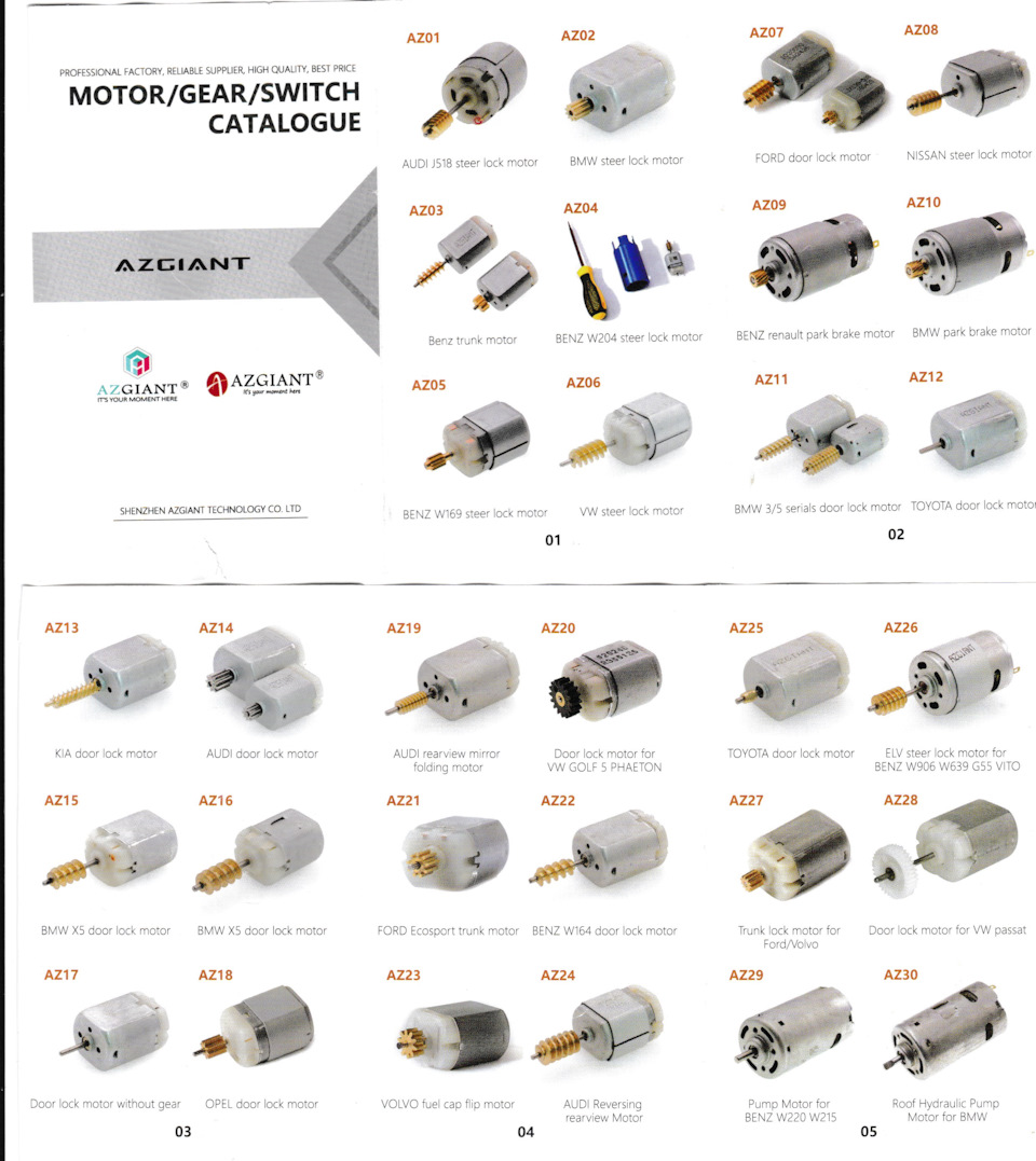

Azgiant прислали каталог своих моторчиков. У меня не получилось в каталоге на Али/store/3222039 найти искомый моторчик по запросу артикула, но всё же, с этой подсказкой разобраться в каталоге мне стало проще.
У меня был негативный опыт с одним из их моторчиков 1020098, по этому данный пост исключительно для помощи в поиске нужных комплектующих для ремонта, носит ознакомительный характер, а где покупать и у кого это каждый пусть решает сам.
Самый популярный у Volvo lll это моторчик 1020098 открытия/закрытия дверей AZ07

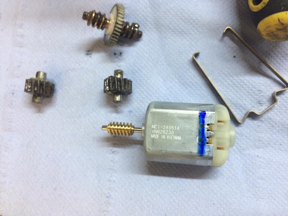

Месяц назад перестал работать моторчик лючка бензобака на xc90 2007г.в. — первый моторчик который вышел из строя, оцените разницу с новыми моторчиками на наших машинах от Johnson… В каталоге это насколько я понял моторчик AZ23
Ну и для всех остальных тоже — ищите. Кому нужен крупнее конкретный моторчик — пишите, сниму.

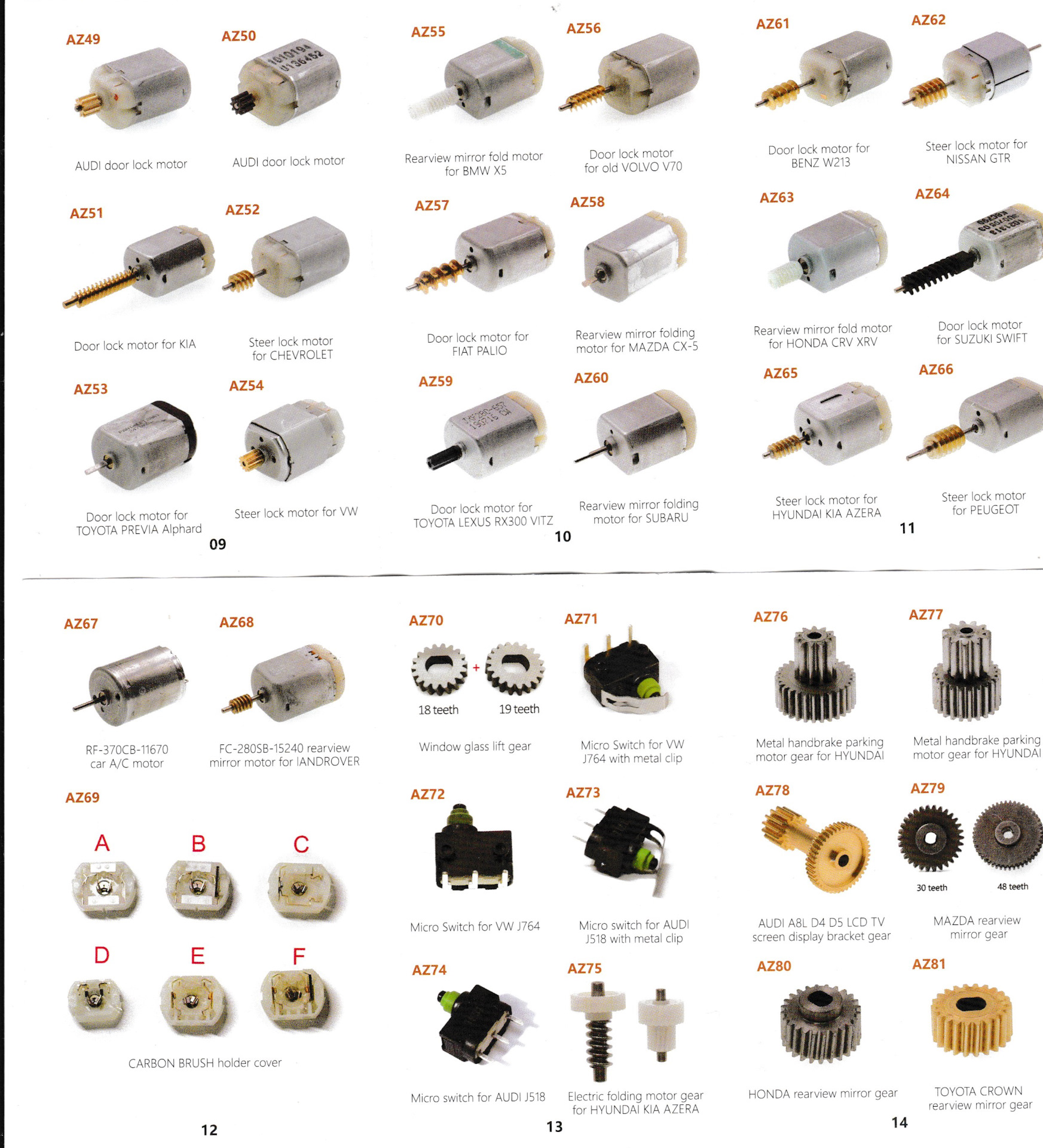

AZ68 вроде похож на наш моторчик механизма зеркала
Спасибо! У меня был один глюк — не разложилось зеркало, как показывает практика с дверями, лучше приезжать на вскрытие с моторчиками, а дальше смотреть — чистим/продуваем/смазываем или +меняем пыхнувший моторчик. Буду искать этот номер.

По зеркалу.
У родного с завода срезало несколько зубьев пластмассовой шестерни. Её можно переставить на 180 градусов, это выяснилось позже.
Со вторым зеркалом из-за моторчика свистопляска была долгая. Чистка/смазка помогали не надолго. В итоге установлен моторчик из зеркала с завода, пока ТТТ три раза

Различия с дверным в червяке, подтверждаю
