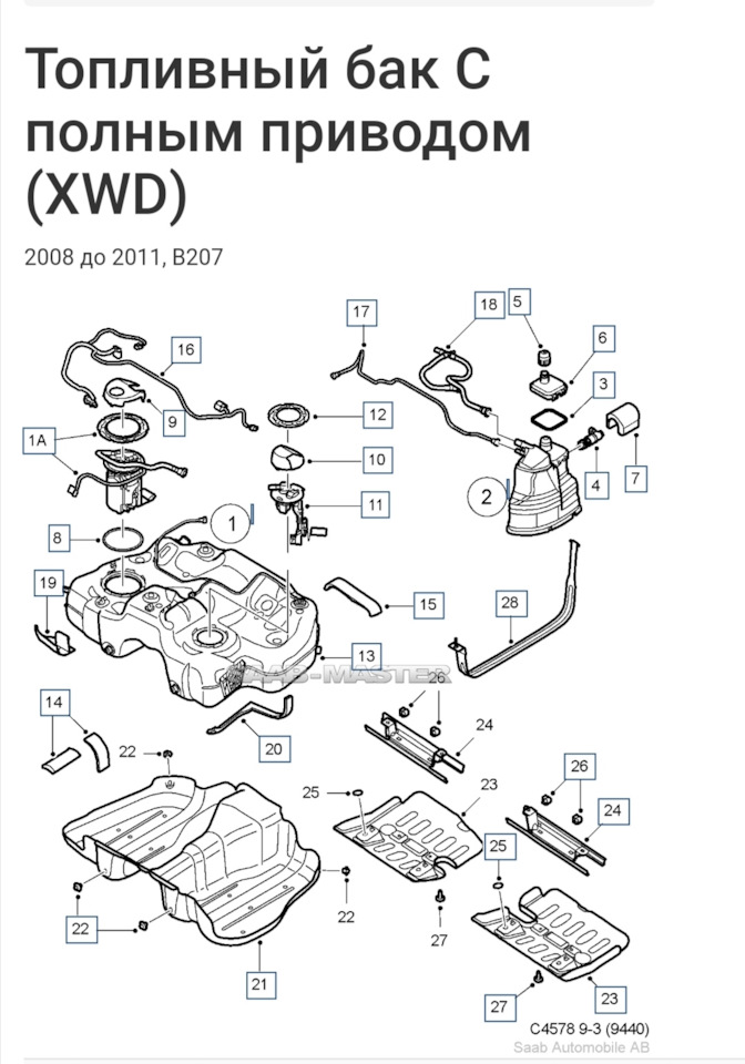

У меня тоже была мысль резать сааб под задним сидением чтобы был доступ к насосу (там даже место есть где вскрывать).
И вот сейчас до меня дошло, что в моём случае насос может быть не по центру, что будет осложнять вскрытие.
Это ещё хитрее))
И я сейчас думаю — "ЗАЧЕМ" они сделали это?!
ХЗ. Это просто куча заморочек, и в городе, и, тем более, где-то вдали
DmitryPNZ
Дим, ты это с ямы можешь увидеть, по трубкам где он стоит.
Трубки над баком и между днищем, как он увидит их?
Хз, надо смотреть или вин
DmitryPNZ
Не по центру? У вас там два насоса чтоли?
Один
Тогда почему не по центру?
Похоже по центру места не хватило, из-за тоннеля для кардана, вискомуфты, дифференциала.
Да, две дырки надо делать, для насоса и датчика.

Это бак на хвд?
Тогда нереально сделать, нарушится жёсткось кузова

Так не сделаешь. 2 лючка по бокам, в одном насос с датчиком, в другом эжекционная ответка с вторым датчиком уровня.
Это жесть, остаётся только посочувствовать
