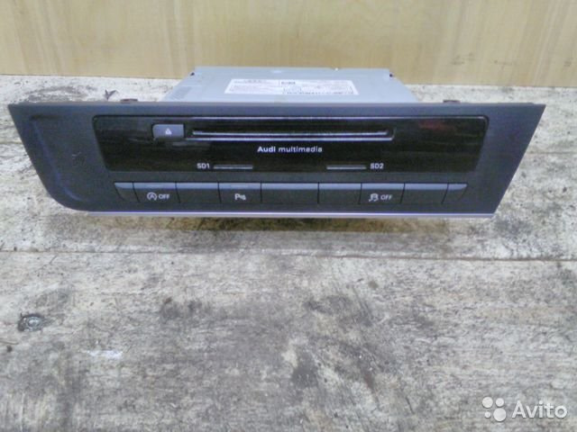

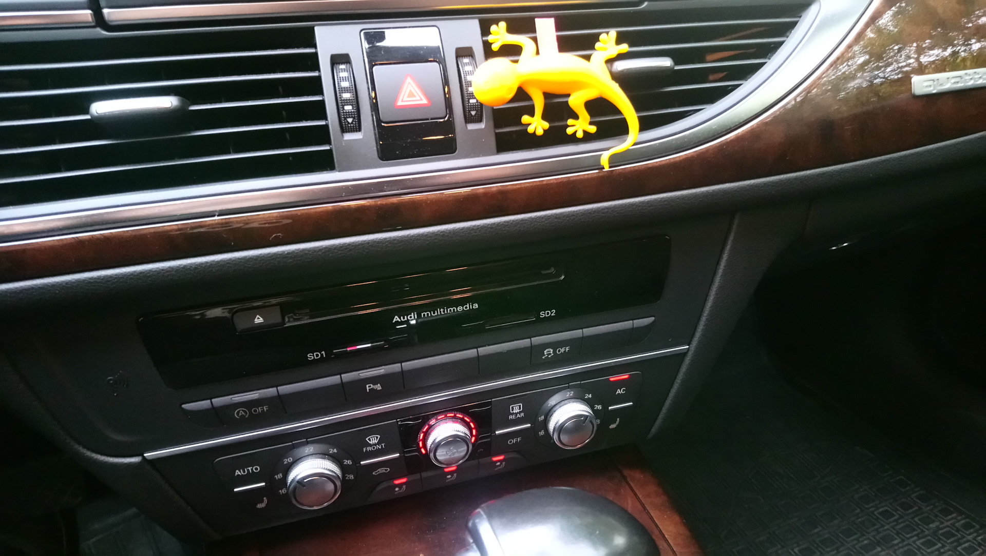

Еду себе и вдруг неожиданно система MMI стала циклично перезагружаться, примерно раз в 30-40 сек. Я на сервис. Вот результат.
Дали номер — 4G0035182L ток я понять не могу это ведь просто магнитола, а не блок управления MMI или это одно и тоже? В общем дайте совет.
Диагностика у Оффициалов — 2.800= (подтвердили, что неисправный RMC неисправен)
Вопрос РЕЩЕН! Нашел классного электрика, обошлась все полной переустановкой ПО, я хз что смотрели официалы, но мой код блока был не 4G0035182L, а 4G0035182J. сложность была в том что во включенном состоянии он постоянно уходил в перезагрузку, но отключив радио и чтение SD карт, обновление прошло успешно, заняло примерно 40 минут.
Цена вопроса — 3.000=
Итоги владения: 127.140=

это голова MMI
официалы ничего не чинят, обратись в сторонние сервисы по электроники, есть шанс оживить
Он типа в магнитоле или это разные блоки?
кто "он"?
это и есть голова MMI
"Блок"
