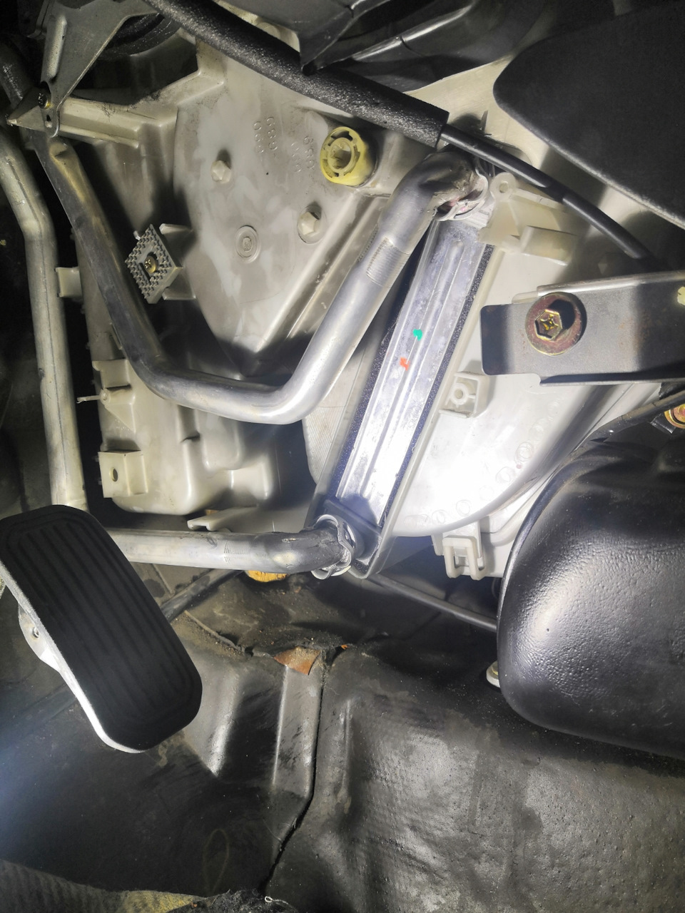

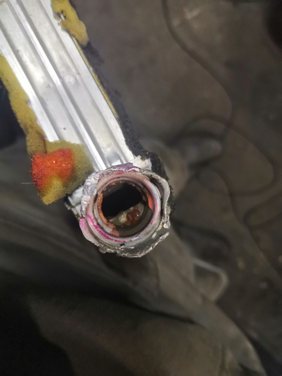

Всем привет, вообще наступает зима и в машине пропало тепло даже на мах салон очень долго прогревался да и жары не было, не долго думаю было решено менять радиатор печной, по замене все просто, слил антифриз литра 3 снял один патрубок на печку выдул с радиатора антифриз, разцепил трубки вытащил старый поставил новый сцепил трубки, залил назад антифриз и все в машине снова африка.

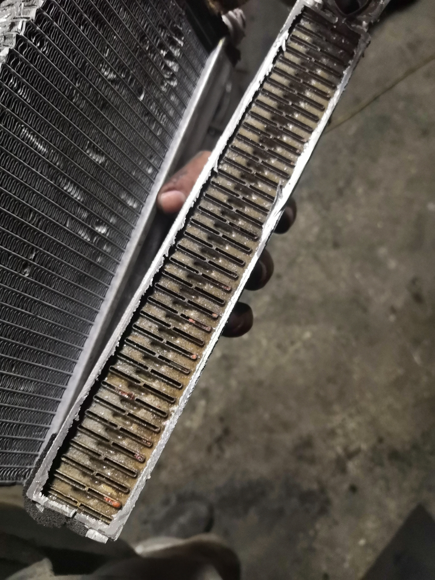

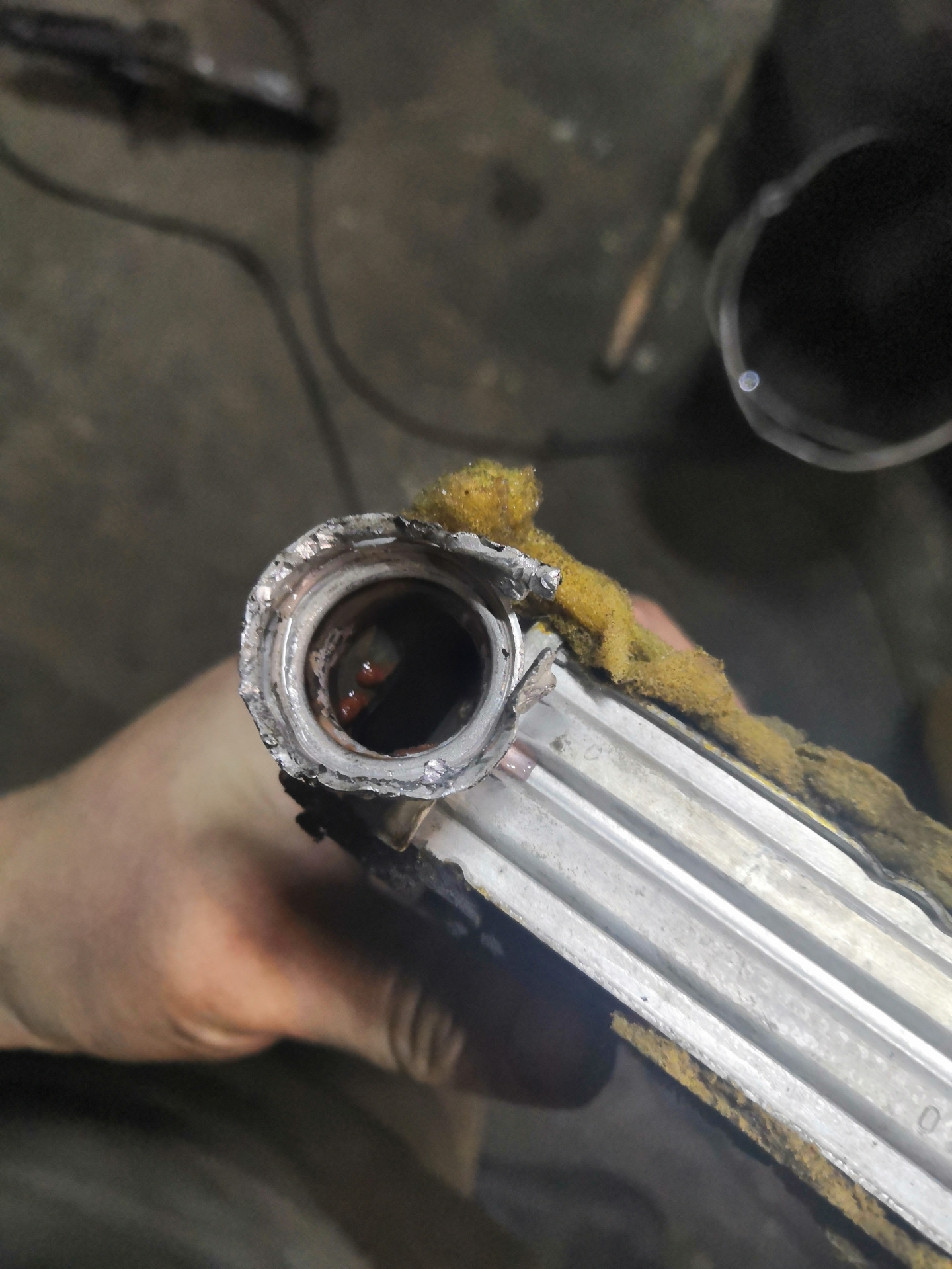

Для любопытства распилил старый радиатор болгаркой и мои мысли подтвердились радиатор на половину забит. Немного фото приложу

Привет, я думаю этот уже не родной, трубки были покоцаны
Похоже что не родной, там по бокам обычные губки приклеенный, к тому же в одной из трубки должен быть пластмасса что бы антифриз быстро не стекал!
Да по любому не родной машине 18 лет))
Привет. Может надо было просто промыть не снимая с машины, если не течет, я тоже менял, купленный хуже родного))
