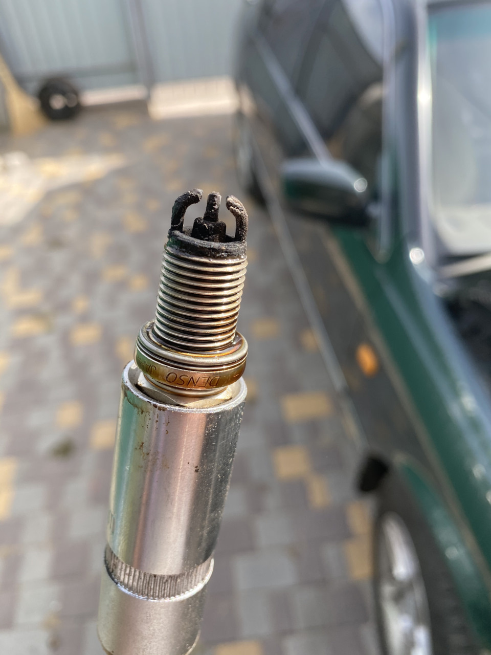

В этот раз застала меня эта хреновина в пути — отъехав от дома около 250 км, на отличном участке дороги решил выйти на обгон — тапку в пол и вперёд, но по окончании манёвра почувствовал просадку тяги — как то тяжело пошла.
Пока обороты были свыше 3 тис — это было похоже на херовое топливо, но как только пускал в накат — чувствовалась вибрация.
Выбрав место для остановки (дело то в пути) остановился и начал смотреть — мотор «троил». По очереди стал снимать провода — с первого по третий — все ок, реакция была сразу — четвёртый не работал.

По приезду сразу поехал на замер компрессии:
1 — 16,0
2 — 16,5
3 — 16
4 — 0.

Добравшись до ГРМ — причина была выявлена — прогорел клапан выпуска на 4 -м горшке. Впускной был тоже на грани.
