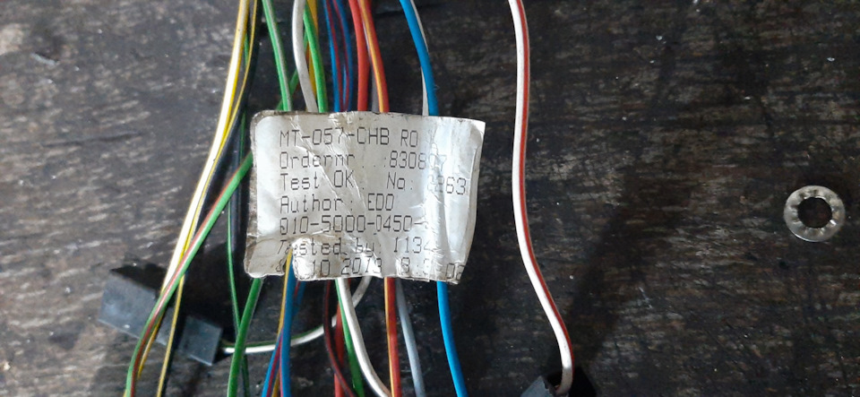

Давно присматривал себе фаркоп. На рынке есть 3 варианта:
1 от 1300грн, китай сомнительного качества мало крепежных отверстий.
2 от 2000 полигон авто качество хорошее как у оригенал. Но тоже меньше крипожних отверстий и надо врезаться в родную проводку.
3 от 2000 оригенал с завода с проводкой которая подключается в разрыв задних фонарей. И больше крепожный отверстий и все они совпадают с кузовными там где стоят закладные с завода.
Долго мониторил все сайты и тут он попался. Созвонился и заказал.
Приехал слегка ржавый освежил его, пока он сох попрогонял все резьбы на машине.
Так как с момента выпуска авто прошло не мало времени а их с завода даже не чем не закрыли.

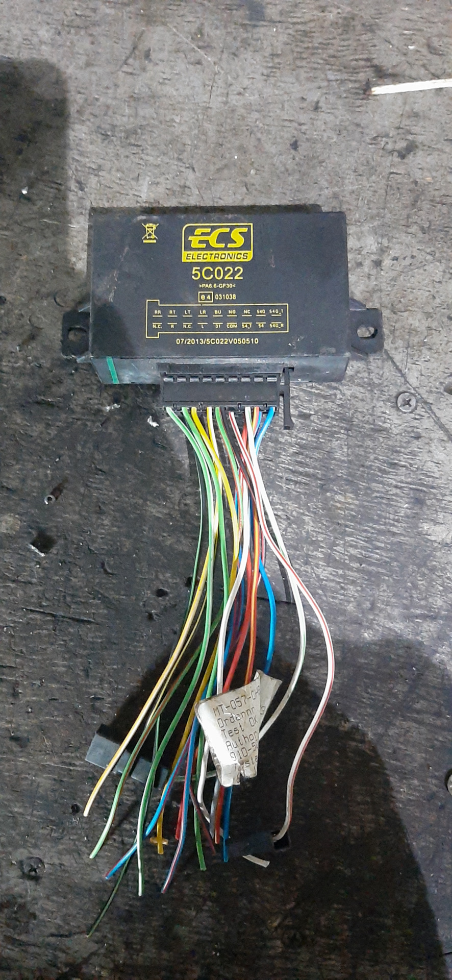

Пришлось модернизировать еще проводку так как она была с блоком согласования, который при подключение прицепа тестирует все лампы, и отключает задний ход и парктроник на авто. И щиток приборов у меня без значка фаркопа. Все это дело было удачно вырезанно.
Установка очень проста бампер даже снимать не надо, только 2 задних фонаря.
При желании когда он не нужен можно снять дышло, его тогда почти не видно!
Зато теперь с зади под бампером появился большой массивный брус безопасности.
Номер MZ 312952

Это оригинал, у меня такой же комплект. Зачем релюшку вырезал, чем мешала?
Релюшки не было, ее отрезали до меня.
А блок я решил убрать.
GOLLUM
Ты подключал такой? Или у тебя уже был установлен?
Я подключал. У меня стоит штатный парктроник митсубиси (cobra в реальности), туда подключается провод от фаркопа, чтобы парктроник не пищал при подключеном прицепе. Релюшка нужна для того, чтобы отключать заднюю туманку, когда прицеп подключен.
Провод до приборки надо тянуть самому

Под оригинальностью имею ввиду номер запчасти Митсу.
Потому что под таким номером продают кучу этих блоков на Рено, Сузуки и прочее. На оригинальной запчасти никто писать распиновку не будет. И новый этот девайс продаётся в комплекте с двухсторонним скотчем и имеет универсальное крепление. И фирма из Великобритании. Может это всё глупости, но это не важно, просто покопался в гугле.
Это не оригинальная запчасть. Провод в пороге похож на силовое питание. Сомнительно, что он в этакс идёт, но это догадки.
Почему он не оригенал если он идёт в проводке врезан?!
Скорее всего я глупость сказал по поводу оригинальности. Фирма серьёзная. Всё хорошо.
Можно фото блочка и если он разборный, то его внутрянку? Просто очень интересно.

Мне кажется б блочке релюшки, а родные стопы, повороты работают как управление. Зачем его выбрасывать? Я бы измерил токи в цепях с прицепом и номиналы предов и из этого сделал вывод о его необходимости.
Вырезать решил лишь потому что его не полностью демонтировали с машины на разборке и у меня не хватало элементов проводки и эще одного спец реле. В и-нете очень мало инфы а точнее я не чего не нашёл именно по моей проводки. Вроде как целый жгут должен идти по порогу к блоку ETACS
