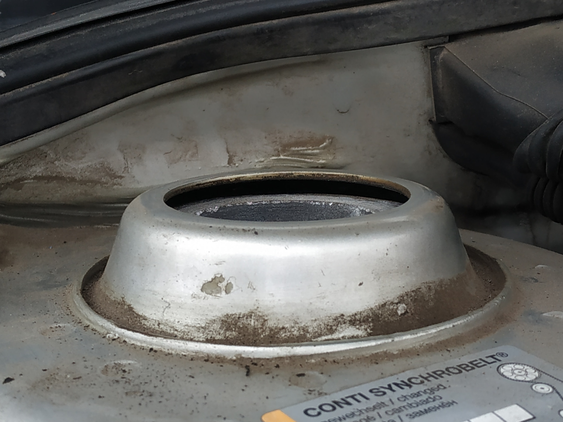

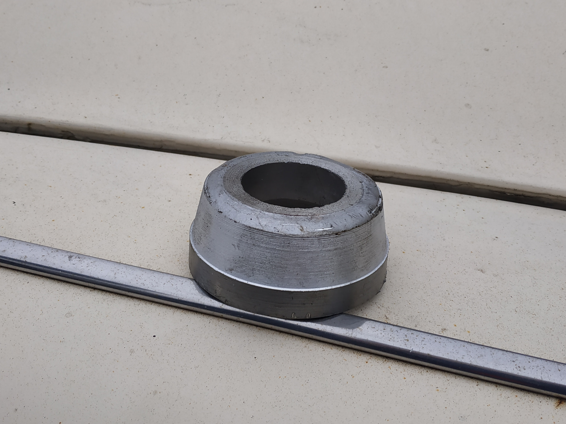

Передние при установке не садятся нормально. Не занимают место в чашке!
На фото виден приличный зазор.
Намазал, покрутил, вынул. По следу нигрола ясно — пятно контакта тонкая полоска. Так ставить нельзя.
Какое то время бегал взад вперёд на точильный камень. Пытался их вправить.
Стало понятно, что это долго, и ещё и запилил им неверный радиус…

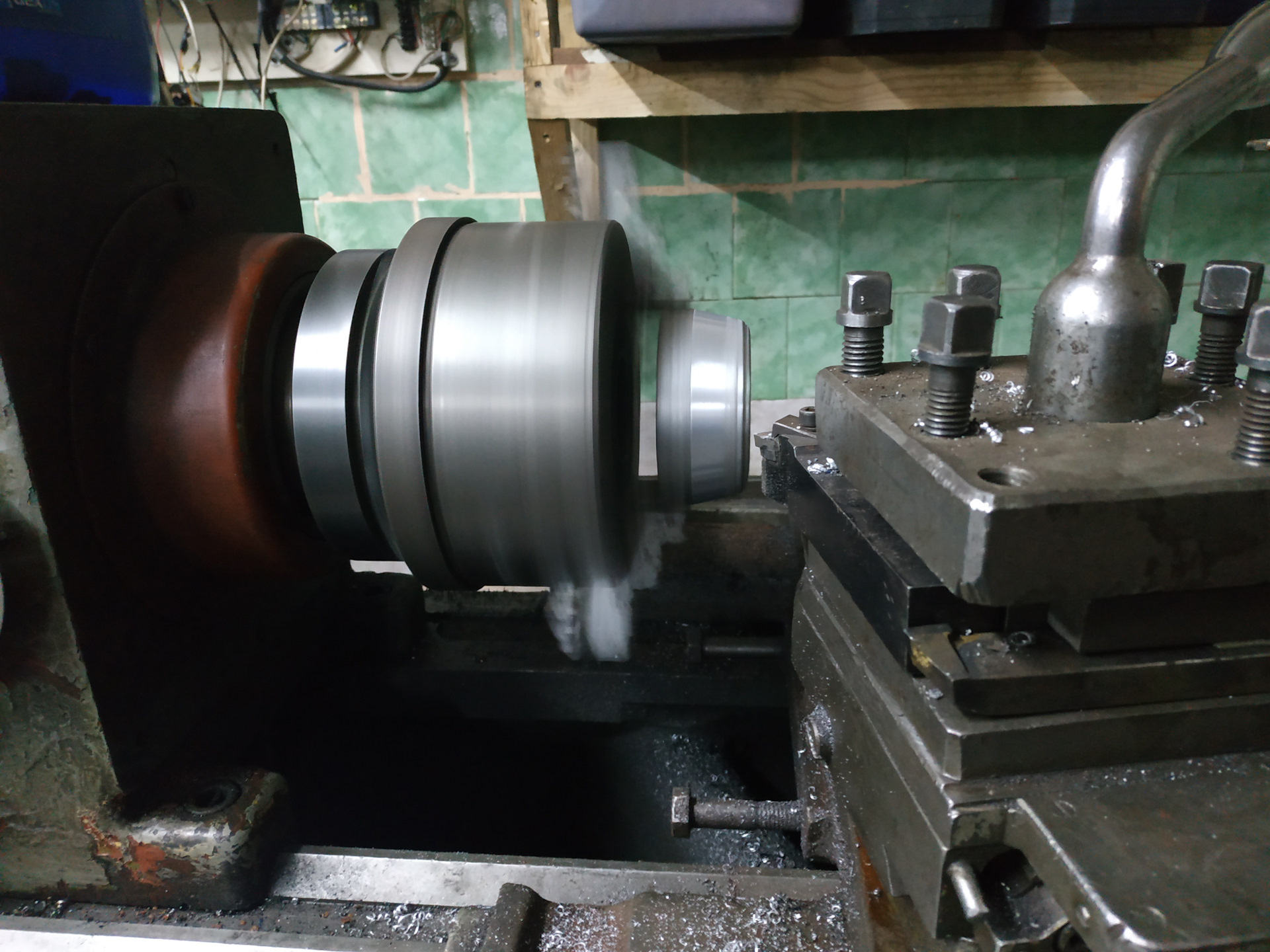

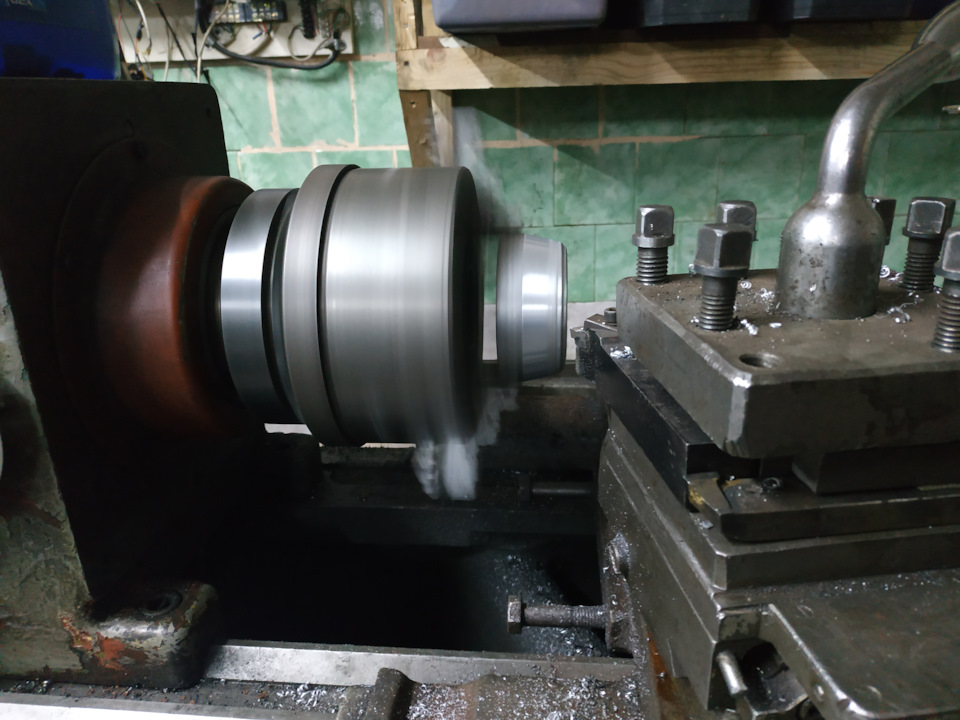

Короче… Раскочегарил станок! И сделал на станке.
Вот в таком виде они встали отлично.

Эти чашки-проставки не только по конусу были кривые. Там и отверстие тоже с геометрией не в ладах.
В итоге верхняя чашка, на фото первом черная, после затяжки была оч близко к стенке этой алюминиевой основной проставки. Когда поехала машина, стойка под нагрузкой поставила проставку окончательно на ее место. И черная чашка соприкоснулась с алюминиевой и начала тереть об нее.
Устранил подложив по периметру резинку.
