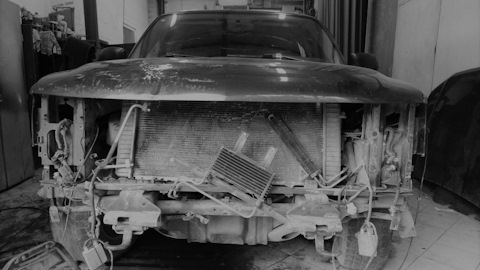

26 августа доехал до сервиса в 180км от моего дома — самолётный гул от правого заднего колеса.

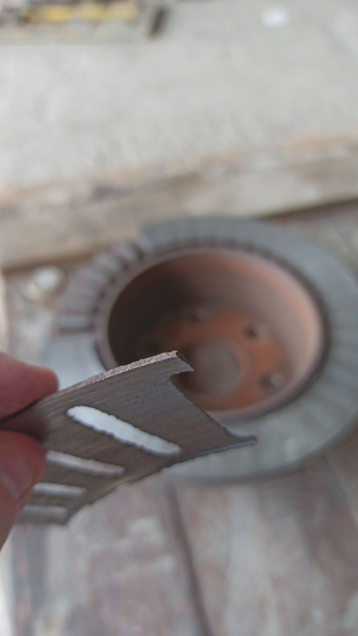

Было понятно, что колодка стёрлась и дожирала диск. Боялся что завис суппорт.

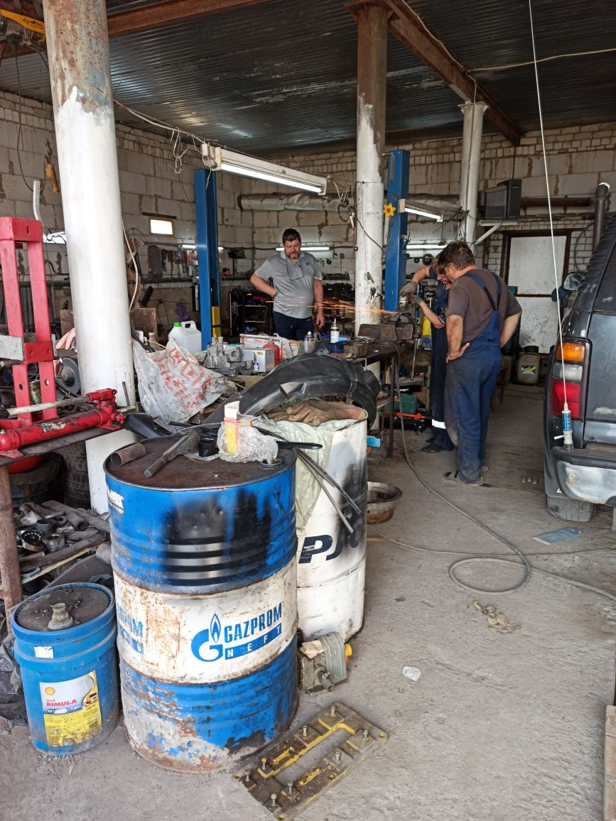

В гараже, который согласился меня принять, ибо позволяло наличие ямы, сняли правое заднее колесо — увидели отсутствие диска, благо был запасной с разборки от Геныча, ибо вопрос замены диска встал давно.
Колодки я благополучно забыл дома, в маленьком городке такие не найти, решили наварить колодки от Джиги-дрыги (Жигулей) и поставить, собственно, на штатное место. Получилось ничо так, хоть и площадь явно меньше.

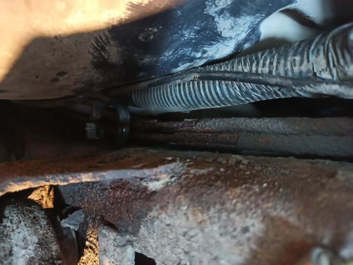

Начали разбираться дальше. Скинули левое колесо и увидели сырую раму, долго пытались понять откуда течь, пока не добрались до трубок. При нажатии на педаль одна из них явно сочилась. Какая — не понятно без поднятия кузова. Решили пойти простым путём — заглушить магистраль. Заглушили. Не ту.

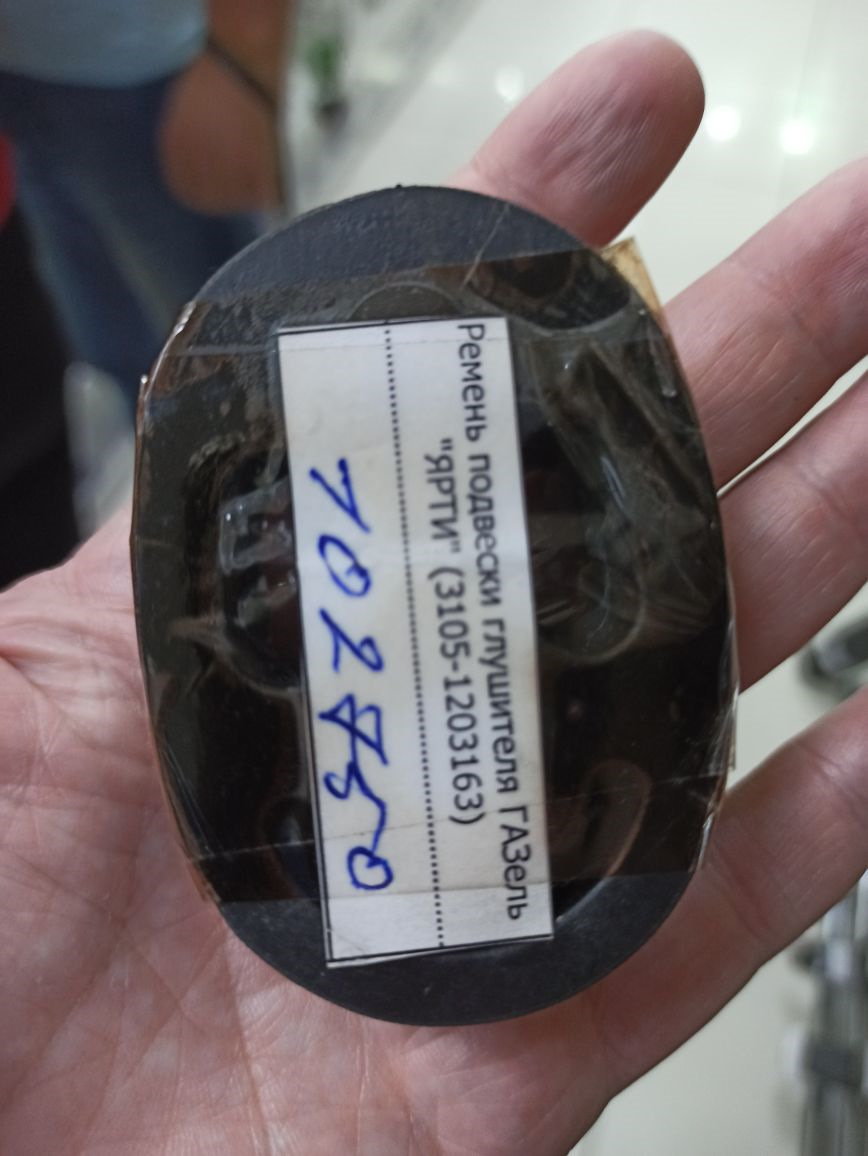

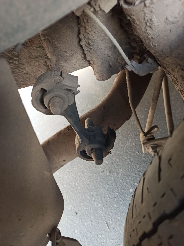

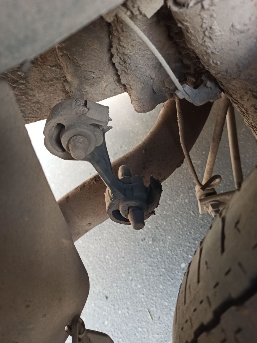

Заодно взял ГАЗелевскую резинку под глушитель, ибо мою оборвало ранее. Выбирал наощупь. Эта показалась покрепче и потягучее, чем другие. Встала она мне что-то около 53 рублей (в рознице обычно дешевле, но с учётом маленького городка и срочности — норм). Встала при помощи лома (пришлось сильно оттягивать, чтобы крючок вставить)
После возвращения в город, позвонил по телефону, который мне дали, сообщив, что это самый крутой сервис. Позвонил. Приехал. Оказалось, что это тот же сервис, у которого "очереди на год вперёд" и который тупо не находит времени (зачеркнуть, поставить слово желание) чтобы принять запущенную машину.
Подняли машину на подъёмник, переписали проблемные места. Потом почитали ошибки (оказалось, что всё лучше, чем я думал). Долили литр масла. Взяли 2К и отпустили с миром, сказав "приезжай на ремонт как купишь з/ч, но ездить на машине в таком состоянии нельзя". На след.день попросил за деньги помочь подобрать з/ч, согласились. Но вот уже два месяца (2200км). А мне всё помогают. Злые они. Ушёл я от них(( И снова в непонятном подвешенном состоянии — куда идти, чтобы ремонтироваться. Будем искать. Долго. Упорно. Найду.

Резинка долго не проживет, я плюнул и купил оригинальную, ибо она с металлическими нитями внутри, все тазовские оторвёт быстро
Да, тоже настроен на замену в будущем
Покупалось ибо "надо же подвесить чем-то как-то" ))
Я почитал отзывы о таких резинках на тахах (старая тема на шеви-клане мелькала, случайно нашел) и понял, что пока пусть висит на обрывке родной резинки, потом куплю новую) вот полгода прошло, резинка с одной стороны оторвалась, я и поставил новую)))
Я тоже поменял как оторвалась))
во, также было, когда я оригинал заказал)))
да, есть проблема с нашими авто — не каждый сервис их хочет брать. хотя по железу — не сложнее газели и тогож лендкрузера.
