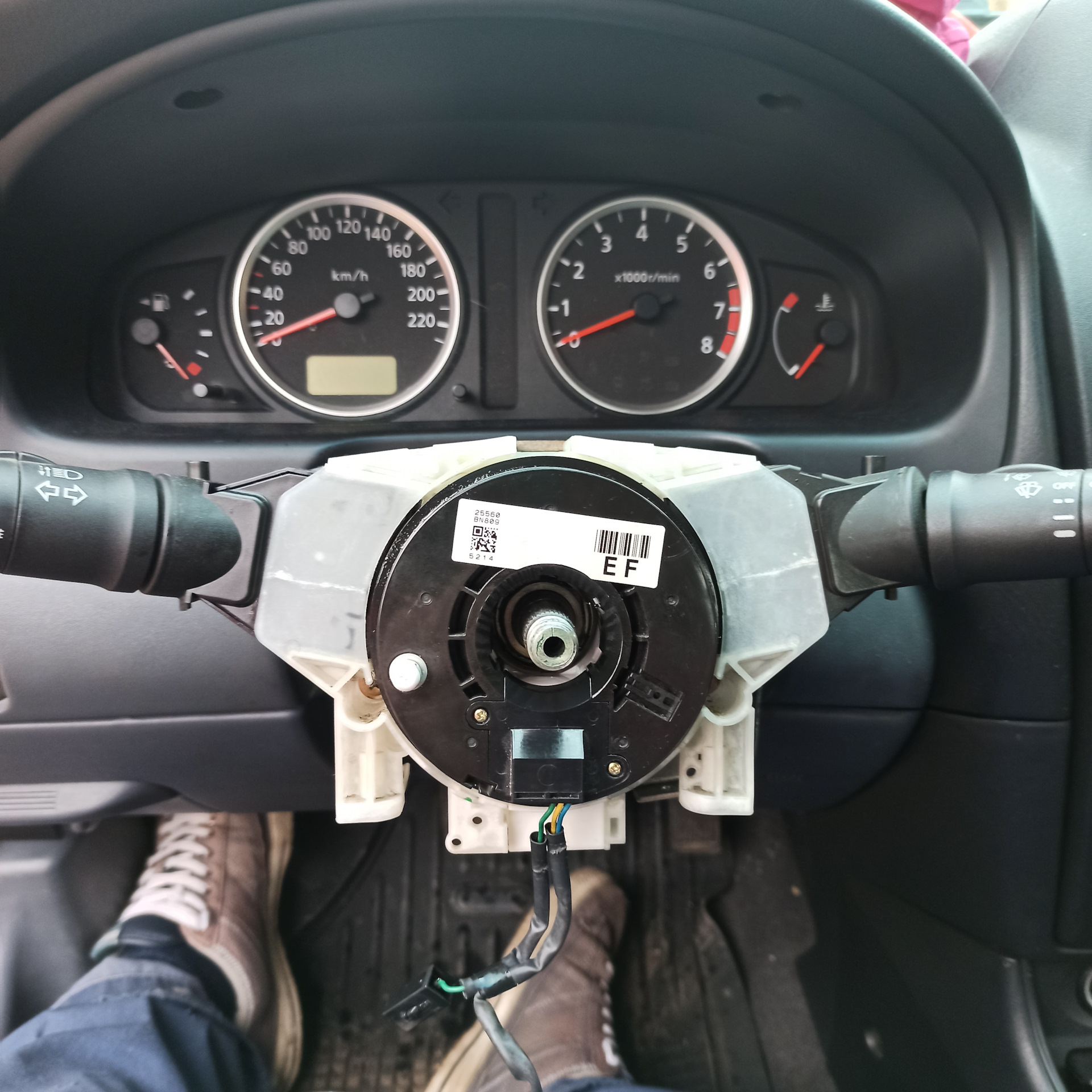

Вот и меня не обошла это неприятная поломка. Сервисы етить их колотить. Сначала одни руль неправильно поставили, потом другие порвали шлейф. Ездил некоторое время с неработающим сигналом и мегающей подушкой безопасности. Почитал драйв, собравшись духом решил разбирать руль и ремонтировать.

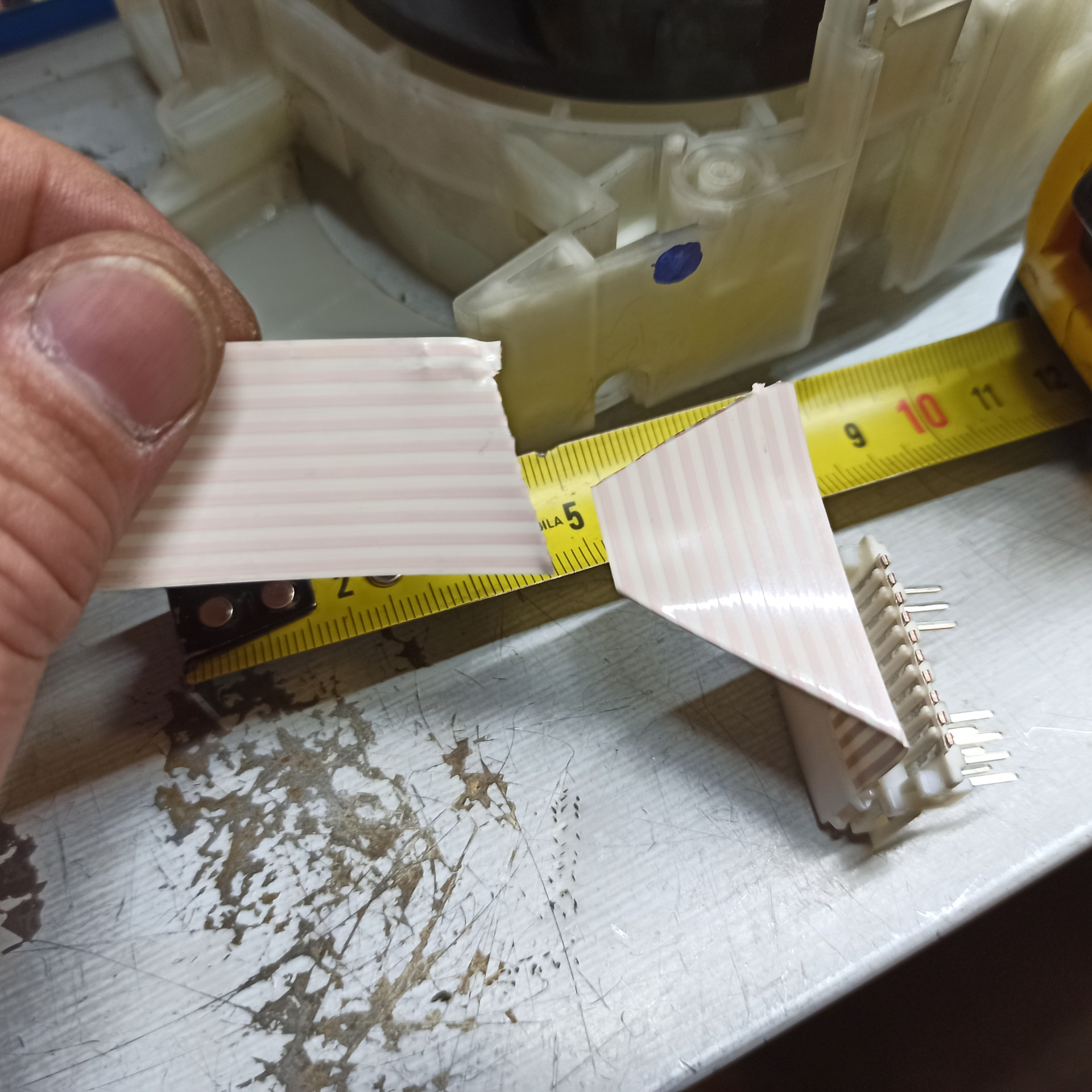

Снял руль, разобрал улитку, как и думал шлейф был порван.

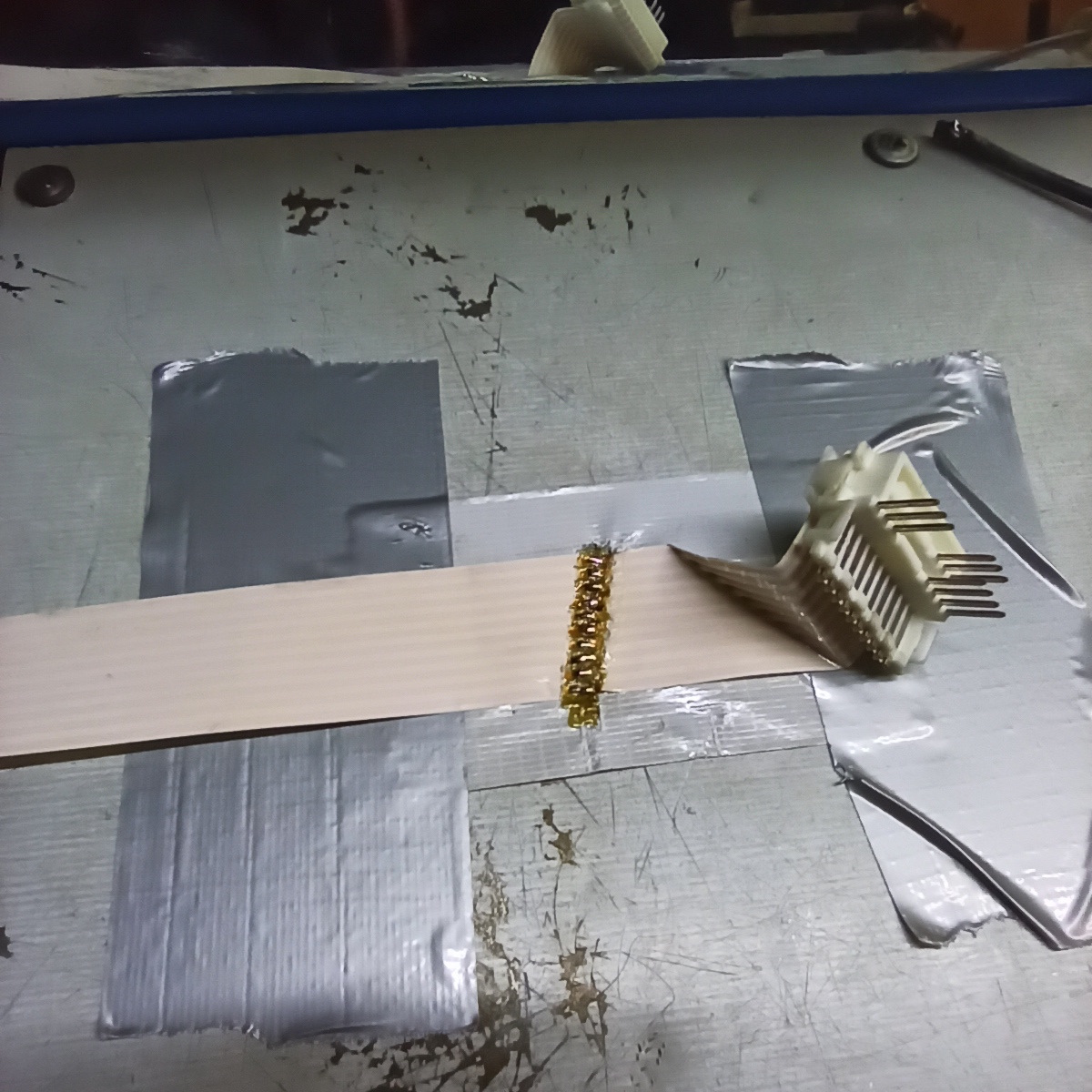

Обзвонил электриков, сервисы, ремонтников телефонов и компьютеров, все отказались. На разборе не было в наличии. Пришлось паять самому.

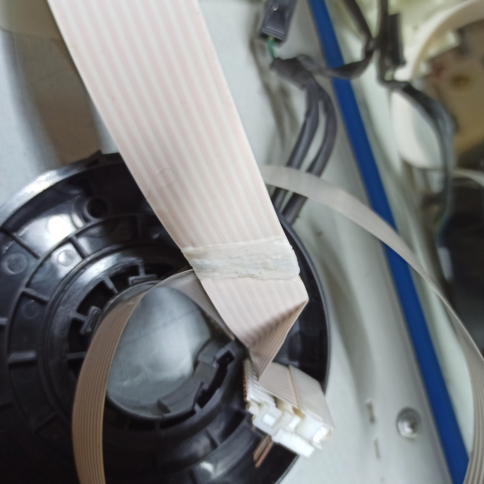

Опыта в пайке нет. Но спаял, прозвонил, все нормально, термоклеем закрыл пайку ( толстым слоем не покрывайте шлейф, чтобы потом в паз вставить без проблем).
Немного помучился со сборкой. Но все получилось, сигнал работает, руль стоит прямо, крутит. Ошибку подушки скинул ключом.

А руль за чем снимали?
Ремонт на ремонте, руль тугой был. Думали карднанчик или крестовина. Оказалось, неправильно руль поставили, на улитке шлейфа есть белый палец), не попали в паз, а поставили руль на него. Ну, а дальше порвали шлейф, когда снимали кардан.
