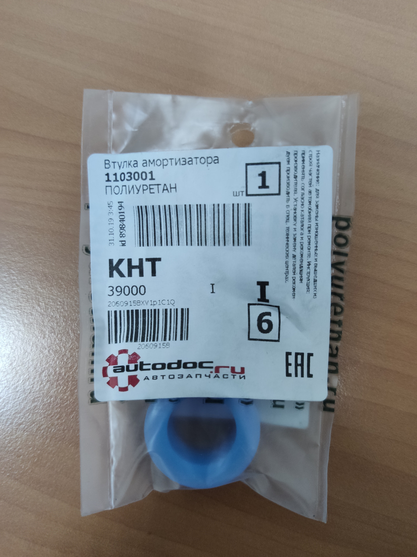

Если появился железный стук в районе двигателя не пугайтесь сразу, мне лично он показался не натянутой цепью.
Обычно явным он становился при нагрузке двигателя, на тормозе когда селектор стоял на D, при оборотах пропадал.
Обратился к мастеру, честно говоря и подумать не мог на амортизатор натяжителя, менял его где то 6 тыс км назад, он его пальцем зажал и звук пропал. Либо снова запчасть г…но, мастер сказал механизм ролика расшатывается, а там пластиковые втулки, по этому возможно и разбил так быстро амортизатор. Поставил другое, оригинал с японца на разборе, посмотрим сколько походит, старое не выбрасываю, по сути только втулка сайленблока амортизатора разбита, нашёл токаря он делает эти втулки резиновые, если что снова верну в усиленном варианте.

я вырезал из шланга эти втулки и кое-как запихал в аморт, посмотрим сколько будут ходить, ибо даже заменил помпу от треска, грохот стоял на всю улицу, теперь тишина-)

Поставь полиуретановые втулки, и забудешь о проблеме. 260р штучка.
Это в этот амортизатор?
Именно от него, поставил и забыл. Когда этих втулок ещё не было в продаже, вытачивал сам из жёсткого шланга 16го, и запресовывал год ходили без проблем.
А в то что сказал мастер, как думаешь стоить верить что там внутри втулки пластик, по этому аморт разбивается?
Если честно ни разу не сталкивался с тем что бы причиной был ролик, в основном всему виной качество этих втулок на новом аморте. А ролик меняли всегда лишь когда лопается пружина.Ну и замена его подшипника соответственно. Больше проблем с ним я не видел. Я даже не знаю как можно объяснить эту версию)
