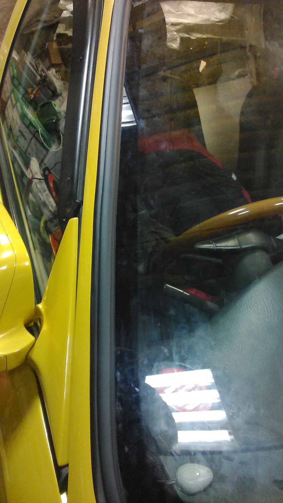

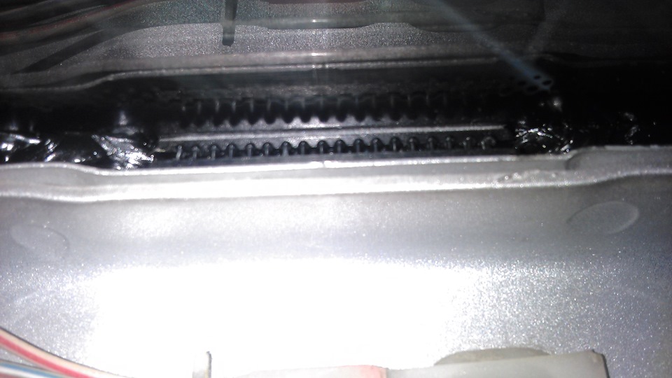

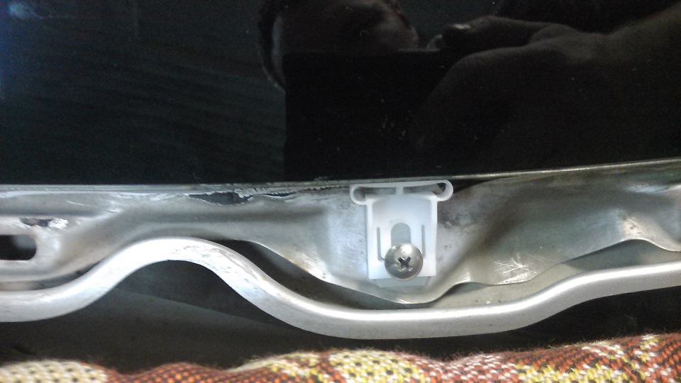

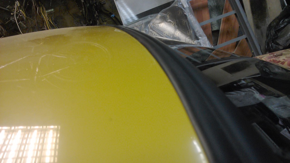

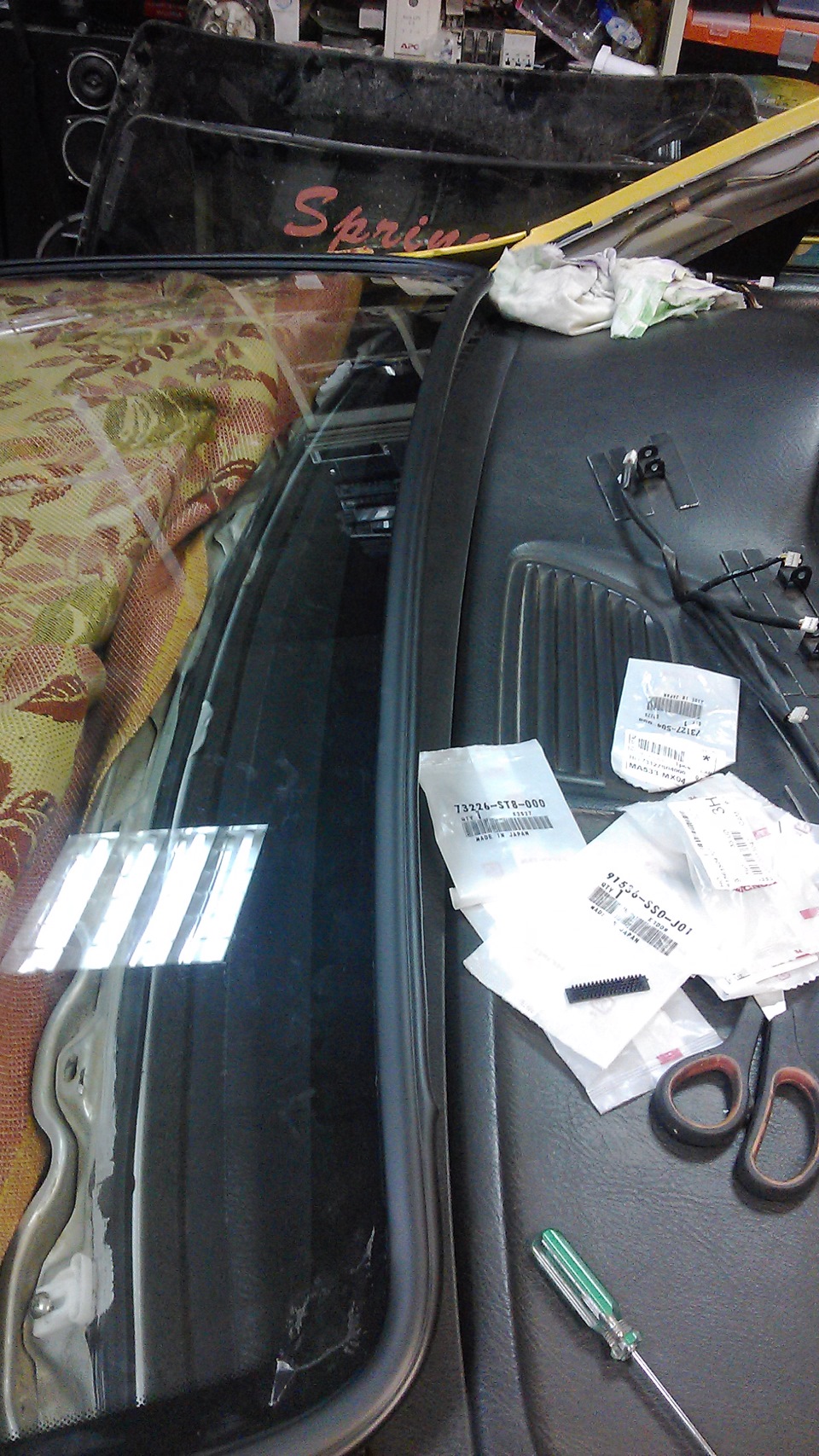

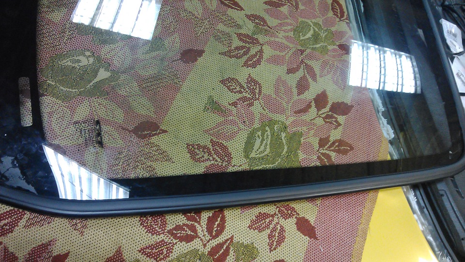

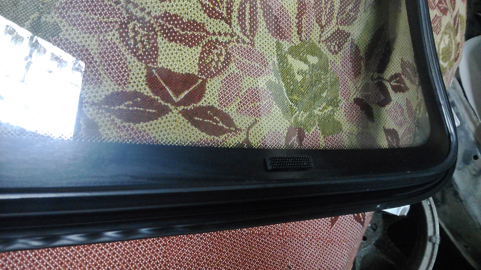

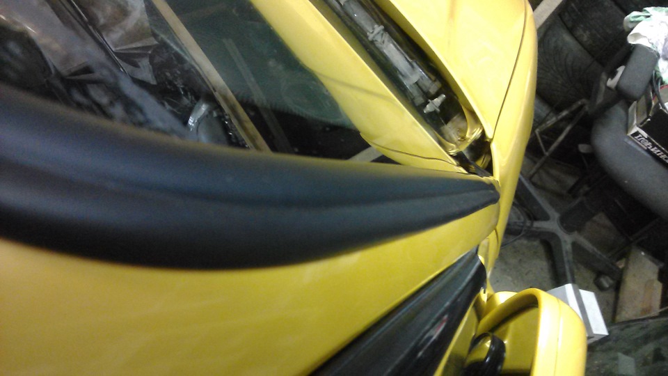

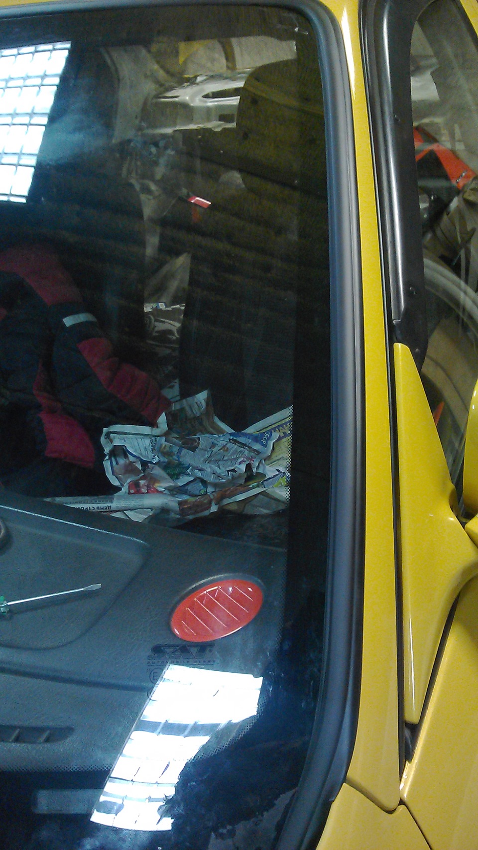

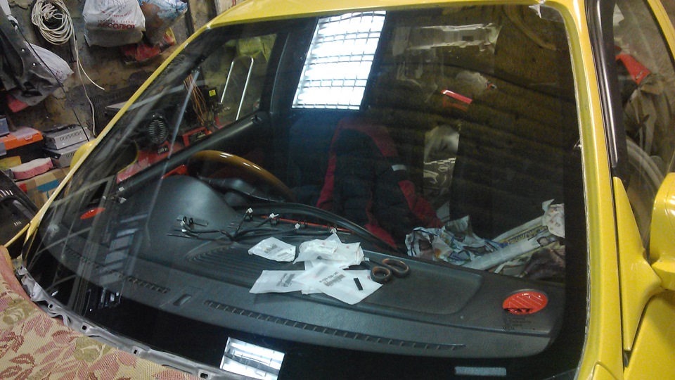

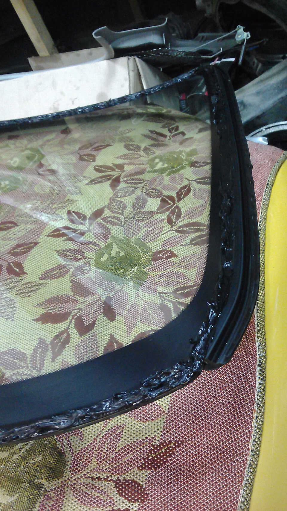

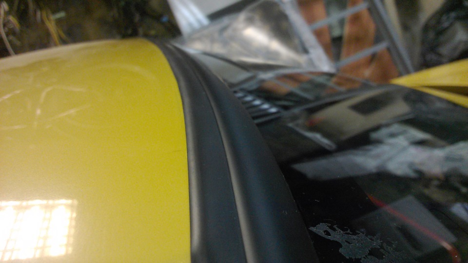

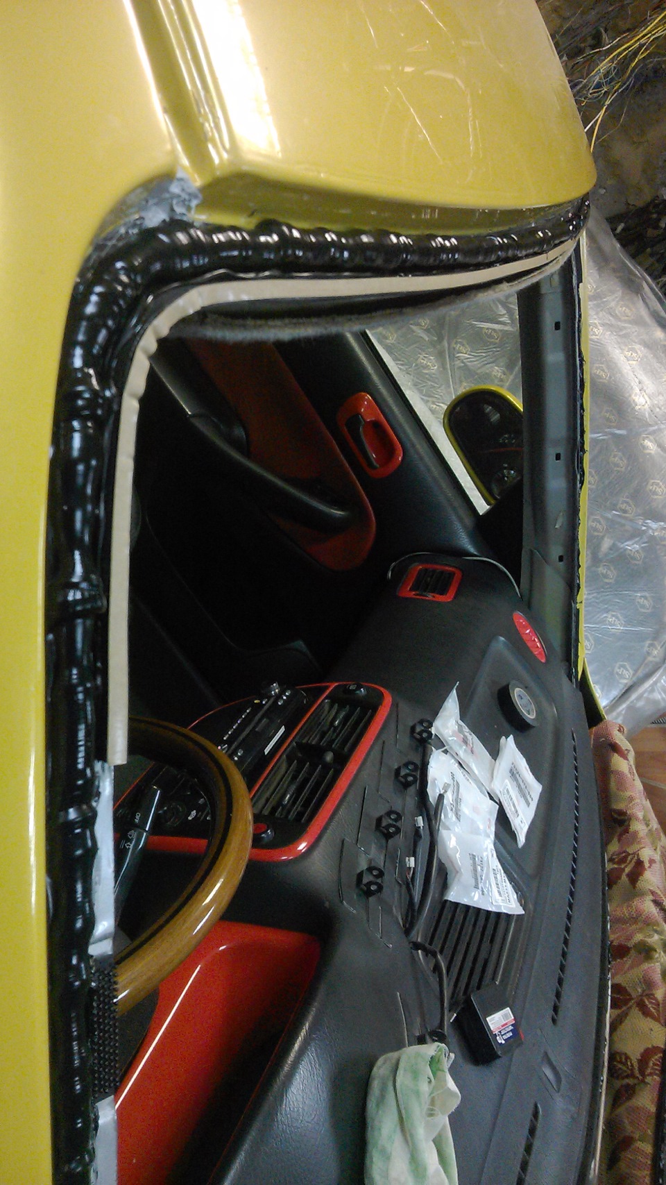

подскажи, помимо молдинга, под стекло ещё клеится два уплотнителя верх и низ, низ я на фото увидел, а верхнего не увидел, ты его не клеил?и этот уплотнитель ты клеил к кузову а не к стеклу, я правильно понял? И что за непонятная штуковина на 12 картинке?
угу, на Емексе больше вариантов, даже есть KMK Glass за 830 рублей, но что там реально приедет никто же не знает) И конкретно этот артикул на хэтчи, не знаю встанет ли нормально на седан, стекла разные же.
Комментарии 19
Все клейл. просто нет на фото. все клеится на кузов. на 12 картинке направляшки. под них место на стекле размечено

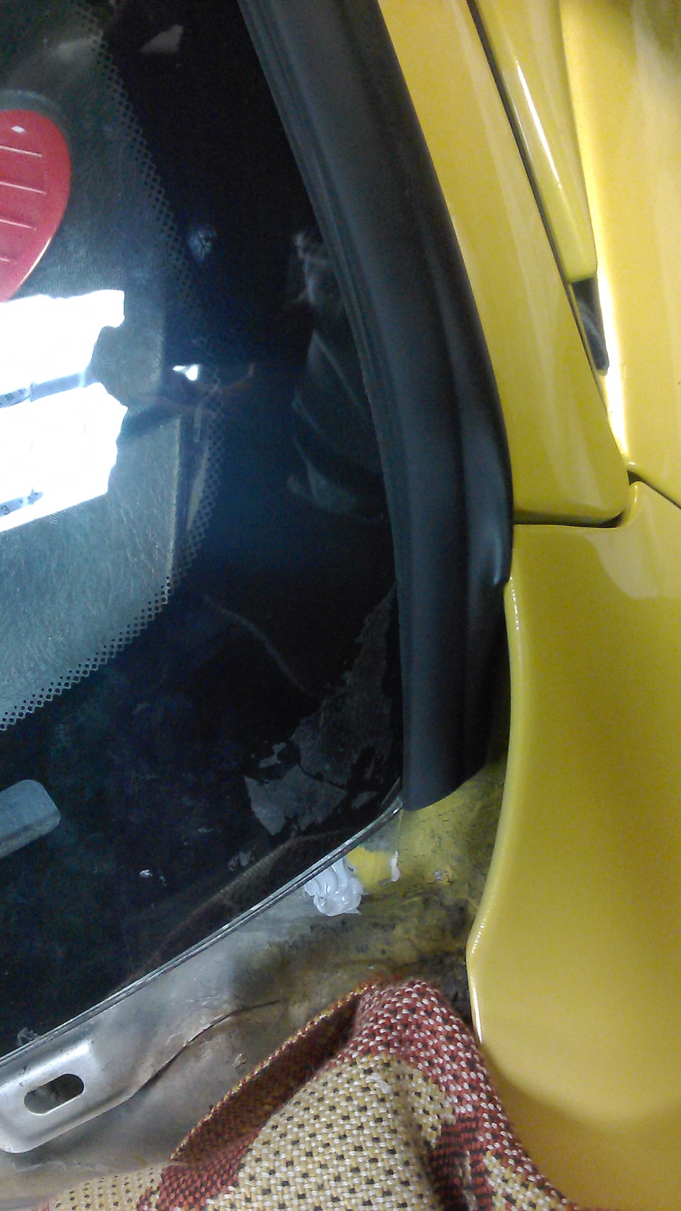

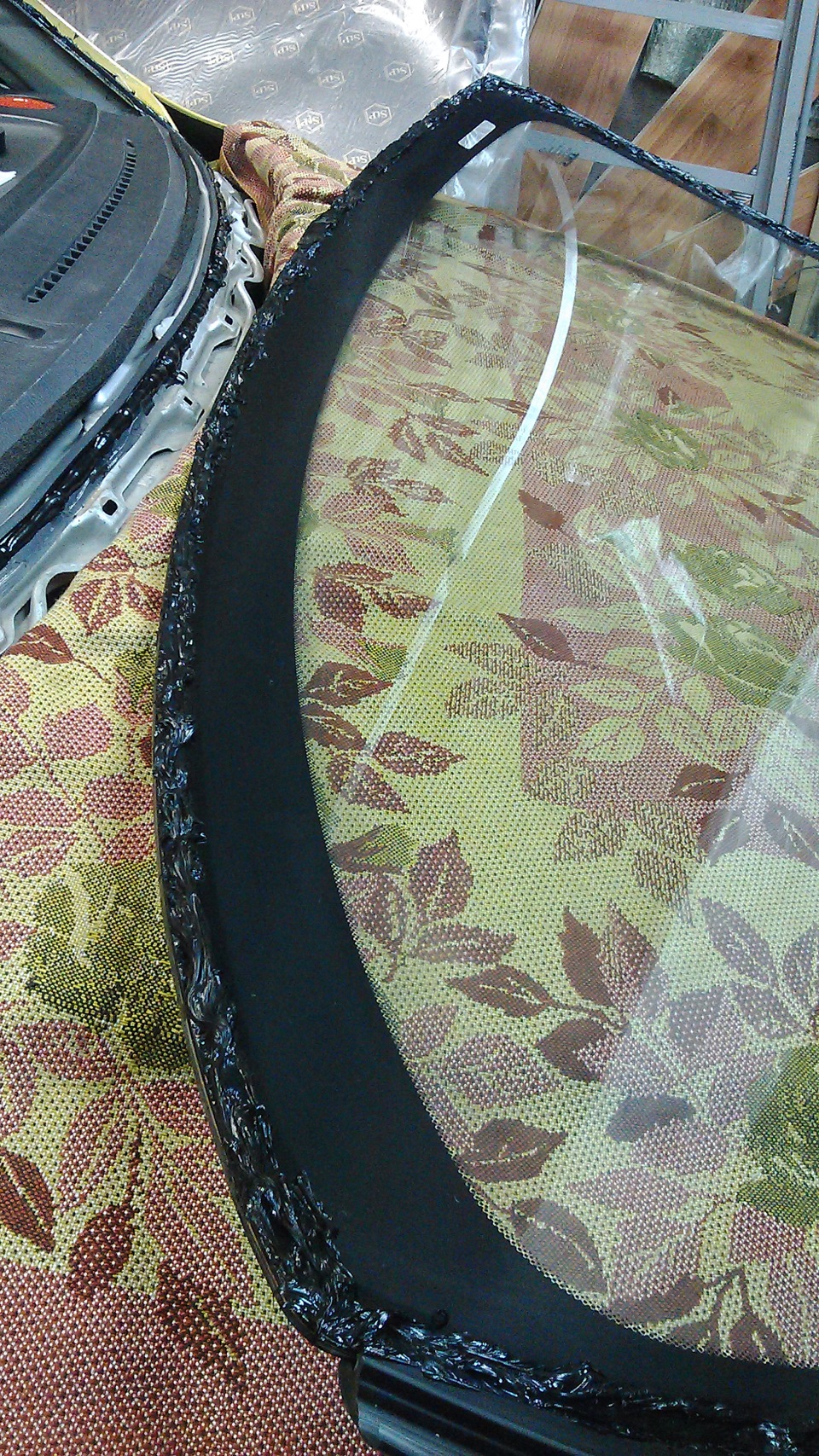

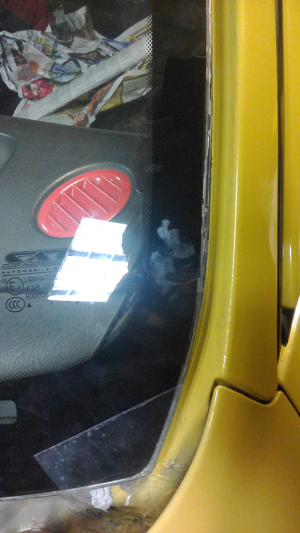

Какой герметик использовал? И резинка в местах прилегания к кузову, я имею ввиду с внешней стороны(кромка)проклеена или оттопыривается?
Герметик стекольный специальный для этого дела. Резинка новая и бралась для того что бы не оттопыриватся, прилегает она как нужно
ты резинку к самому стеклу приклеивал или просто надел?
к стеклу, в резинке скотч двух стороннй
ясно, спасибо
