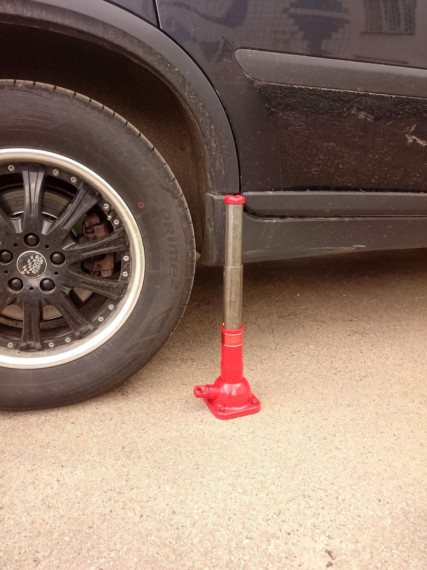

Верой и правдой ромбический винтовой домкрат служил мне долгие годы, а вот при замене резины сдох в самый не подходящий момент. Правда немного повезло что винт лопнул при опускании домкрата, когда уже болты колеса были подтянуты и осталась финальная затяжка. Стал отпускать домкрат и вдруг щелчок и машина падает на колесо. Лопнул винт после опорного подшипника. Вроде и домкрат родной, вольвовский, но всю нашу с ним жизнь он мне не внушал особого доверия. Еще до этого была попытка перейти на гидравлику, но нормального вылета одноштокового бутылочного домкрата чуток не хватало, а покупать и возить с собой подкатной домкрат даже при увеличенном багажном отсеке не малейшего желания не было, от слова совсем! Заехал в магазин "Бигам" и о чудо китайской гидравлики, бутылочный двухштоковый домкрат высотой 190мм и высотой подъема 480мм. и грузоподъемностью 4 тонны. Самый идеальный вариант и к тому же бюджетной стоимости в 3115 руб. После этого осталось только отпилить с родного домкрата подпятник под порог с родного домкрата и подружить его с китайским товарищем, что и было успешно и качественно сделано. Радости моей не было предела, домкрат был просто миниатюрен и классно размещался в багажнике рядом с аккумулятором. Радость моя улетучилась после практически второго подъема. Сначала я поднял весь бок через специальный подъем и кронштейн разработанный и изготовленный самостоятельно к нему под серединой порога (кстати, ПОЧЕМУ-ТО НЕ РЕКОМЕНДУЮТ ЗА ЭТОТ КРОНШТЕЙН ПОДНИМАТЬ ВСЮ СТОРОНУ АВТО) и потом поднял переднее колесо через штатное место, а вот третьего контрольного подъема заднего колеса китайский гидравлический геракл не выдержал и масло брызнуло и потекло через уплотнительную манжету второго штока и на этом подъем и эйфория закончилась :-((( Теперь открылся другой вопрос, есть у меня бутылочной гидравлический одноштоковый домкрат, но его высота подъема только-только позволяет поднять 17" колесо для замены в нормальном состоянии, а вот под спущенное колесо такой домкрат не подставить уже и чтобы его подставить надо наезжать на какую-то подставку. Конечно есть еще шанс поменять тот китайский на его собрата, их же миллионы, и проблем с этим нет, но хотелось бы настоящего качества и не годовой гарантии с заменой их каждый год. Как ваше мнение? Только не грузите меня что все китайское гуано, я достаточно видел их хорошей продукции и мне просто попался очередной брак.

Autoprofi DVB20HI стоит в районе 1800р. Пользуюсь больше года и все нормально.
Такой же, пользовался им при зачистке арок от коррозии. Нормальный домкрат
С собой винтовой как самый компактный, но только на крайний случай, для замены резины есть подкатные и бутылочные на 12 тонн.
Как крайний вариант с собой для замены колеса может прикинуть какое нибудь чудо типа надувного? Сейчас задумался. Пусть и на раз, но пригодится может в крайний случай.
У меня по мимо штатного, автопрофи DG-10 в машине катается.

Я бутылочный купил в итоге www.drive2.ru/l/535895096504091612/
Уже давно все знают что родной домкрат от хс90 только для "заменить колесо на запаску далеко от дома или шиномонтажки". Этот домкрат натворил делов у многих автолюбителей. Ежесезонные замены колес производятся только с помощью сторонних более мощных домкратов.
Я купил такой домкрат www.drive2.ru/l/515273755925151892/
Обслуживает 2шт хс90 и 1шт сандеро степвей пока все ок.

Толь, я тоже не каждый день им пользовался, но самое прикольное что винт лопнул (скручиванием) когда я домкрат отпускал. Может рискну еще раз испытать такого гидравлического китайца, тем более что гарантия годовая и замена без проблем в гарантийный срок. Ну уж очень он мне по всем данным понравился. Ну как хорошая девка, только с узкими глазами.
Ну попробуй ещё раз, узкие глазки !
Я сделал от своего ромбического домкрата подпятник на гидравлический прим.10 т. и от сломанного зятевскового от ХС90 сделаю подпятник под китайца, а места в моем модернизированном багажнике хватит на обоих. Тем более что деньги из бюджета семьи уже ушли, а два домкрата как говорят армяне в одном месте не помеха, а подспорье. :-)))

Бутылочный разве можно ложить, ?
Куда ложить? (КЛАСТЬ) Он прекрасно стоит рядом с аккумулятором справа, стоя.
