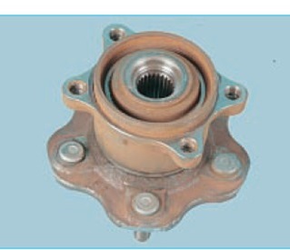

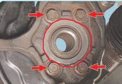

Ступица колеса — деталь, предназначена для установки колеса автомобиля на ось, именуемой цапфой. Подшипники ступицы, в таком соединении, являются ключевым элементом не только ступицы, но и всей ходовой части в целом, так как именно они отвечают за управляемость автомобилем и во многом обеспечивают безопасность водителя.В современных автомобилях подшипник ступицы – это всегда подшипник качения, который состоит из двух колец (наружное и внутреннее) и распределяющего сепаратора, призванного удерживать на траектории и распределять по подшипнику тела качения, которыми выступают шарики, ролики или другие детали.Все большее распространение приобретает схема с шариковыми радиально-упорными подшипниками, являющимися неотъемлемым элементом ступицы. Вот и на Nissan Qashqai применена та же самая схема, то есть подшипник и ступица представляют собой единое целое. Сама
ступица с фланцем крепления тормозного диска выступает как внутренняя обойма подшипника, а внешняя обойма выполнена в виде фланца для крепления к поворотному кулаку.

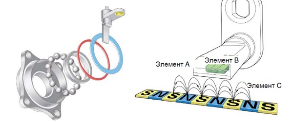

В современных моделях с электронным управлением системами, ступица колеса совмещена с системой ABS, а также датчиками скорости оборотов колес.

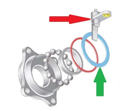

Схематически это можно представить так

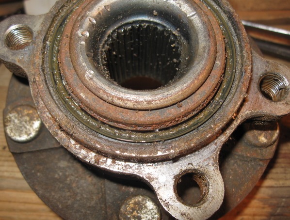

Такие ступицы изготавливаются полностью закрытыми, они не являются разборными и ремонтопригодными, а их срок эксплуатации равен продолжительности использования автомобиля. А ВОТ С ПОСЛЕДНИМ УТВЕРЖДЕНИЕМ ПОЗВОЛЬТЕ НЕ СОГЛАСИТЬСЯ.
Так вот специфика использования активных датчиков АВС связана с тем что на них надо подавать напряжение. Но они НАМНОГО ЛУЧШЕ пассивных датчиков, которые используют в качестве задающего диска зубчатые венцы расположенные или на самих ступицах или на ШРУСах приводов.
Активные датчики значительно менее чувствительны к колебаниям величины зазора между датчиком и задающим диском, а точность измерений меньше зависит от частоты вращения. Важным преимуществом так же является высокая точность определения низких скоростей вращения.
Вот именно такие активные датчики и используются на Qashqai (и только в моделях 4WD на задних ступицах ещё используются пассивные датчики) Но надо заметить, что "СИЛА" этих датчиков оборачивается "СЛАБОСТЬЮ" надёжности ступицы. Так в чём же проблема? Посмотрим на фото. Вот она вышедшая из строя моя ступица

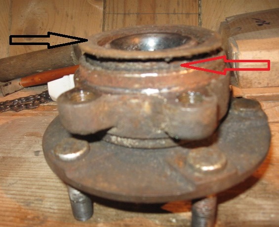

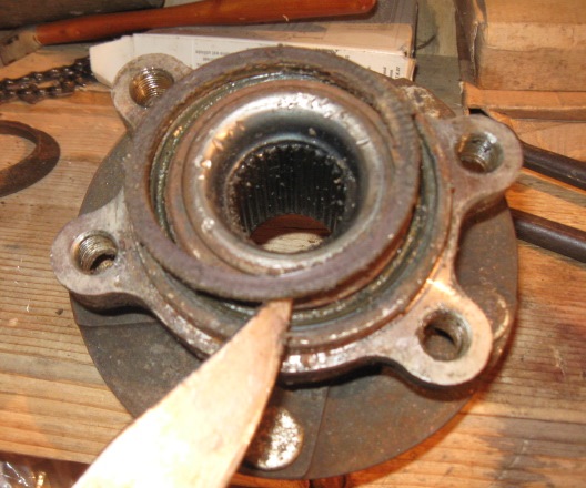

А принцип действия задающего диска такой, что он должен вращаться вместе с внутренней обоймой — собственно ступицей и не задевать за внешнюю обойму — фланец крепления к кулаку, это обеспечивается определённым зазором между диском и внешней обоймой (Это хорошо видно на следующем фото) Я свободно вставляю нож под диск и извлекаю его.

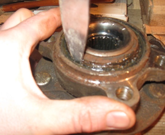

А под диском сразу же открывается свободный доступ к пластиковому сепаратору удерживающему шарики подшипника. Другой защиты подшипника нет. Так вот наличие этого зазора говорит о том, что данный узел ступица-подшипник нельзя назвать закрытым. А следовательно о какой долговечности может идти речь. Когда в подшипник практически свободно может попадать грязь, пыль и уж тем более влага. А когда в подшипник попала влага, то смазка уже не выполняет своей функции и за счет увеличения трения износ подшипника это дело времени. (может через 1000 км, а может через 15000 км — всё зависит от стойкости смазки)
Как мы видим шариковый, радиально-упорный подшипник, являющийся неотъемлемым элементом ступицы практически не имеет защиты, за исключением защитной шайбы зазор между которой и поворотным кулаком такой, что можно вставить отвёртку (что иногда и делают для её удаления, при извлечении ступицы без повреждения датчика, когда он закисает)
ВЫВОД
Слабая надёжность узла ступица-подшипник — это не качество изготовления его тем или иным производителем, а конструктивный дефект данного узла. Ведь как оригиналы, так не оригиналы имеют одну и туже конструкцию. А время которое в большей или меньшей степени проживает ступица зависит, скорее от качества используемой смазки. Ведь очевидно более влагоустойчивая смазка способствует более продолжительной жизни ступицы.
Резюме Как же повысить надежность данного узла. 1. Уплотнение подшипника сделать надежным, а задающий диск установить вместо защитной шайбы.(тем более она также вращается со ступицей, да и как говорилось выше зазор между датчиком и диском не проблема для активных датчиков). 2. Либо сделать как на ВАЗах на кулаке отлив, а на ШРУСе устанавливать Г-образную защитную шайбу (но это уже сложнее так у нас мешают болты крепления ступицы к кулаку. 3 (шутка) Не надо ездить по пыльным, грязным и мокрым дорогам…)))))

Напоследок вот такой износ в моей ступице
